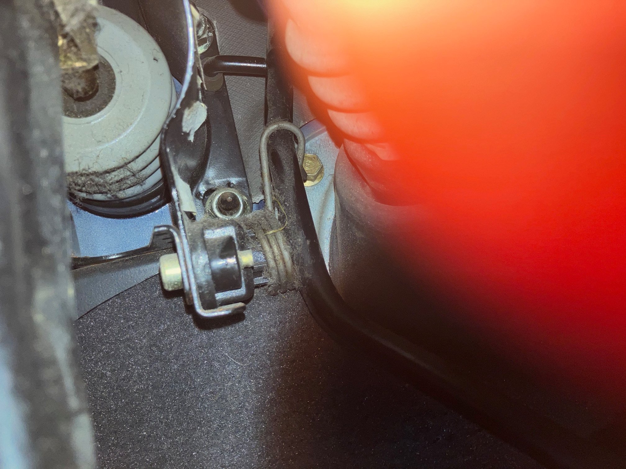

    Ja, das stimmt. Das Seil sollte oberhalb vom Hebel, bzw. die Feder unterhalb vom Hebel verlaufen. Allerdings fällt das bei der Montage nicht unbedingt auf, da man das Seil auch so sehr gut durchstecken bzw. anklemmen kann. Ja, normalerweise, wenn man das sehr oft gemacht hat, weiß man, dass die Feder unterhalb vom Hebel verläuft und das Seil oben sein sollte. Das hätte eigentlich mir auch auffallen sollen, da ich Bremsen (Scheiben und Bremsbelege etc.) bei dem Fahrzeug schon 2-3 Mal erneuert habe. Aber, wie gesagt, mit einem Brett vor dem Kopf sieht man das dann nicht.

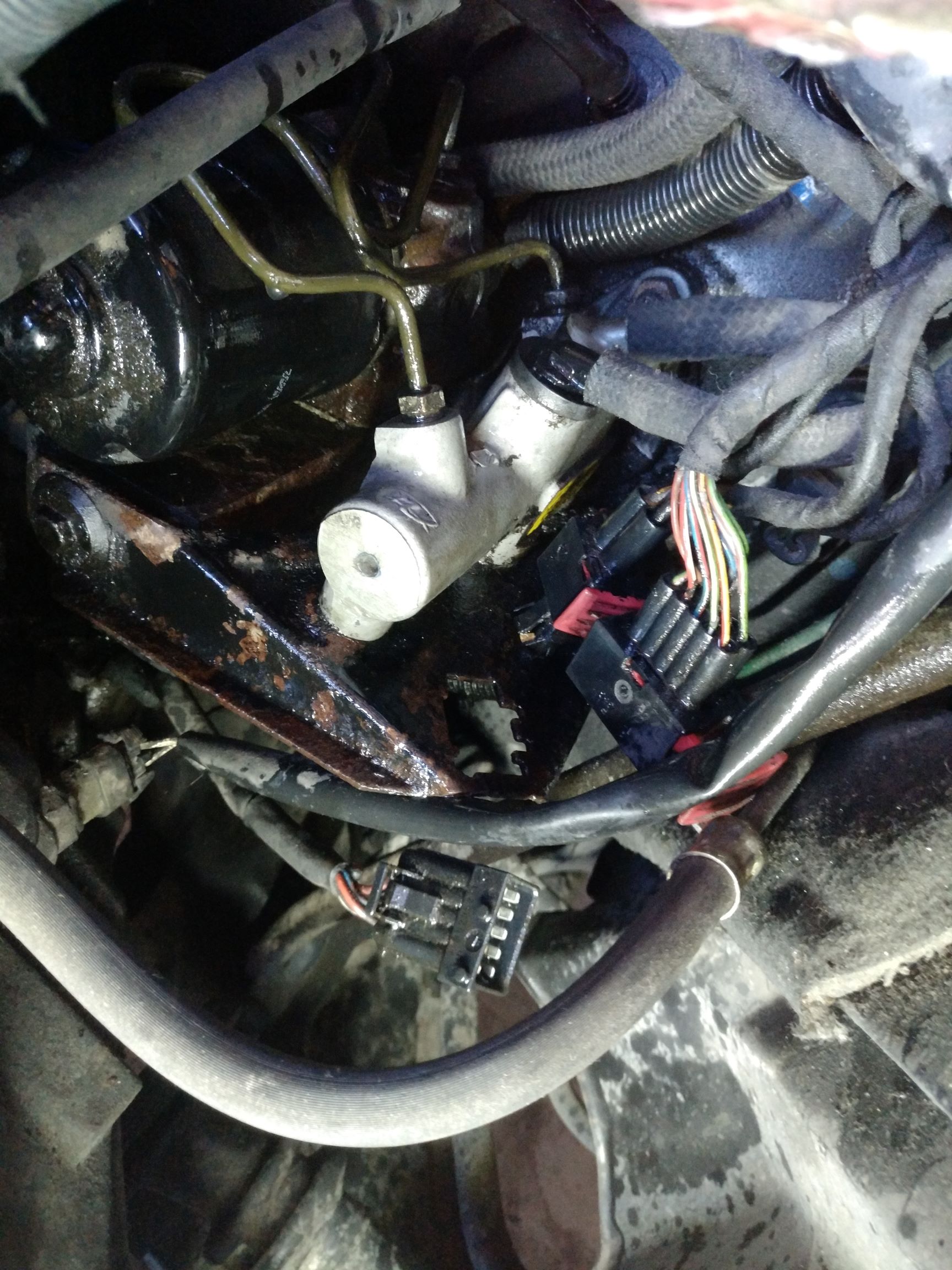

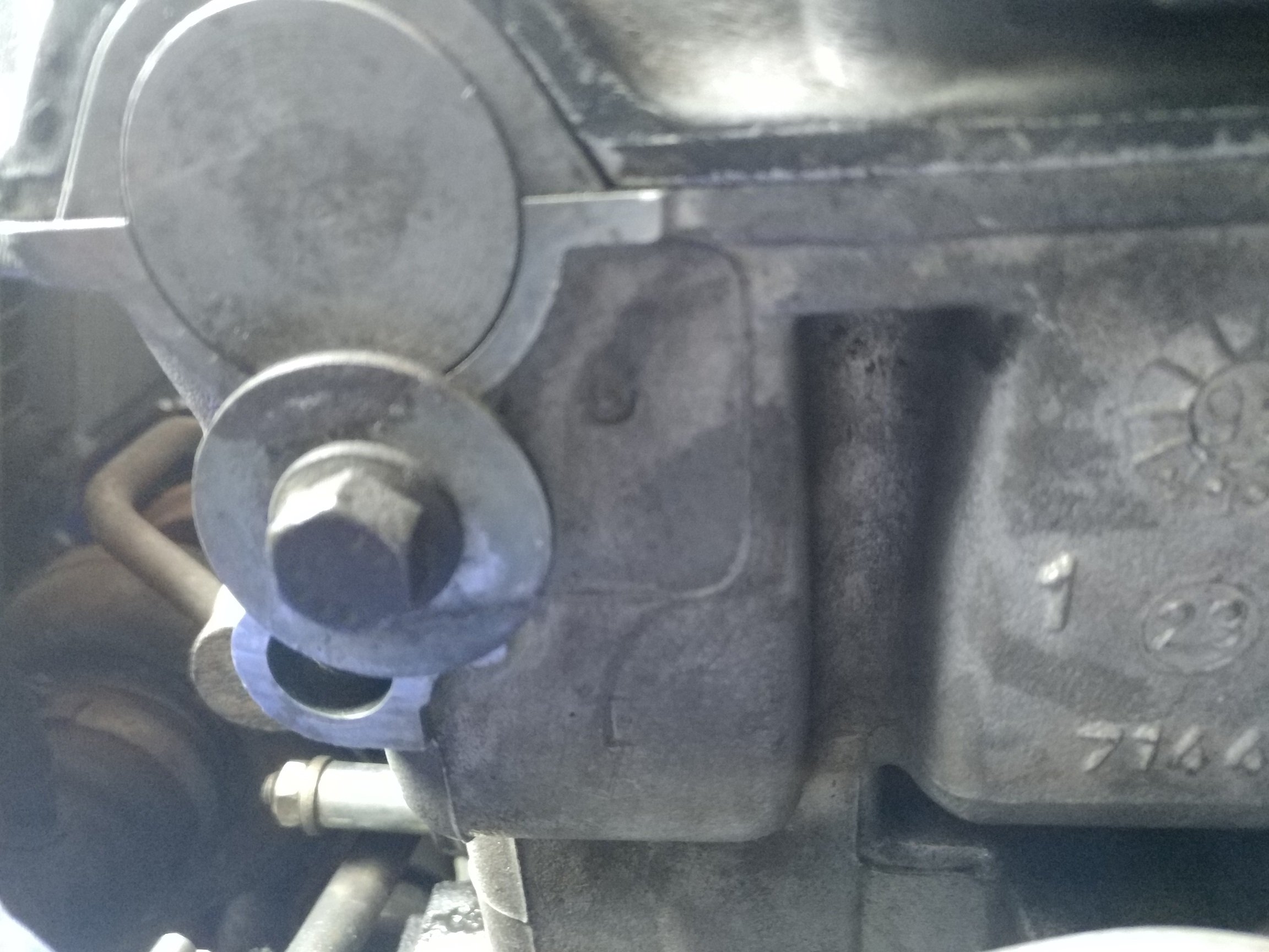

    Also, ich habe den Stift im Anschluss am Hauptbremszylinder herausgezogen, die Dichtungen innen ausgetauscht. Insgesamt denke ich, dass das Plättchen locker im Anschluss unterhalb der Gummidichtung sitzt (siehe Fotos unten). Falls Ihr der Meinung seid, das sei falsch, bitte ich um Rückmeldung. Danke und Gruß Richard
  21. RichardL hat auf RichardL's Thema geantwortet in 9000
    Hallo, also, bei normalem atmosphärischen Druck (1Bar) zeigt das Gerät 0 an. d.h. wenn ich dort auf 1,5Bar (Anzeige) pumpe, dann sind es 1,5 Bar über dem atmosphärischen Druck (1,5Bar Überdruck). Ich habe aber ein anderes Problem: Bei der Gelegenheit habe ich entschieden, die Dichtungen etc. am/im Hauptbremszylinder zu erneuern. Da habe ich ein rundes Plättchen mit einem länglichen Loch in der zweiten Öffnung für die Verbindung zum Bremsflüssigkeitsbehälter entdeckt (siehe Fotos). In dieser Öffnung gibt es auch einen kleinen Pin. Meine Frage: Muss das Plättchen so eingelegt werden, dass dieser Pin in die Öffnung geht? Das würde schwer gehen. Ich denke, die Öffnung ist nicht groß genug. Habt Ihr den Hauptbremszylinder schon mal auseinandergebaut bzw. wieder zusammengebaut? Ich habe einen gebrauchten Bremsflüssigkeitsbehälter bei einem Händler aus Litauen gefunden und bestellt. Der ist nun unterwegs. Solange versuche ich den Zylinder herzurichten. Danke und Gruß Richard
