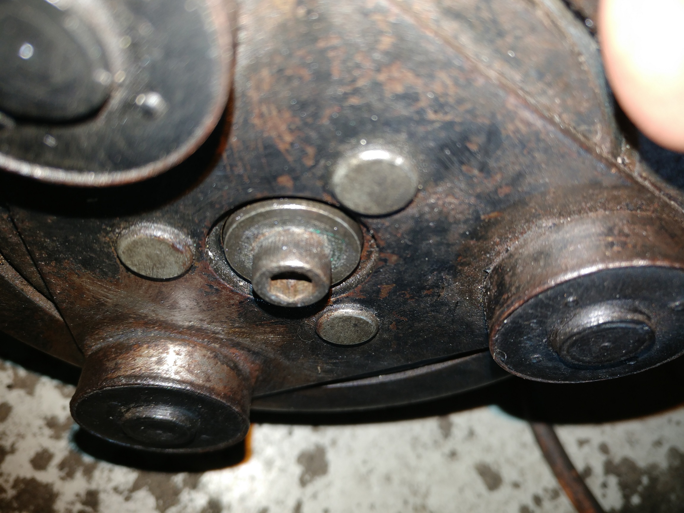

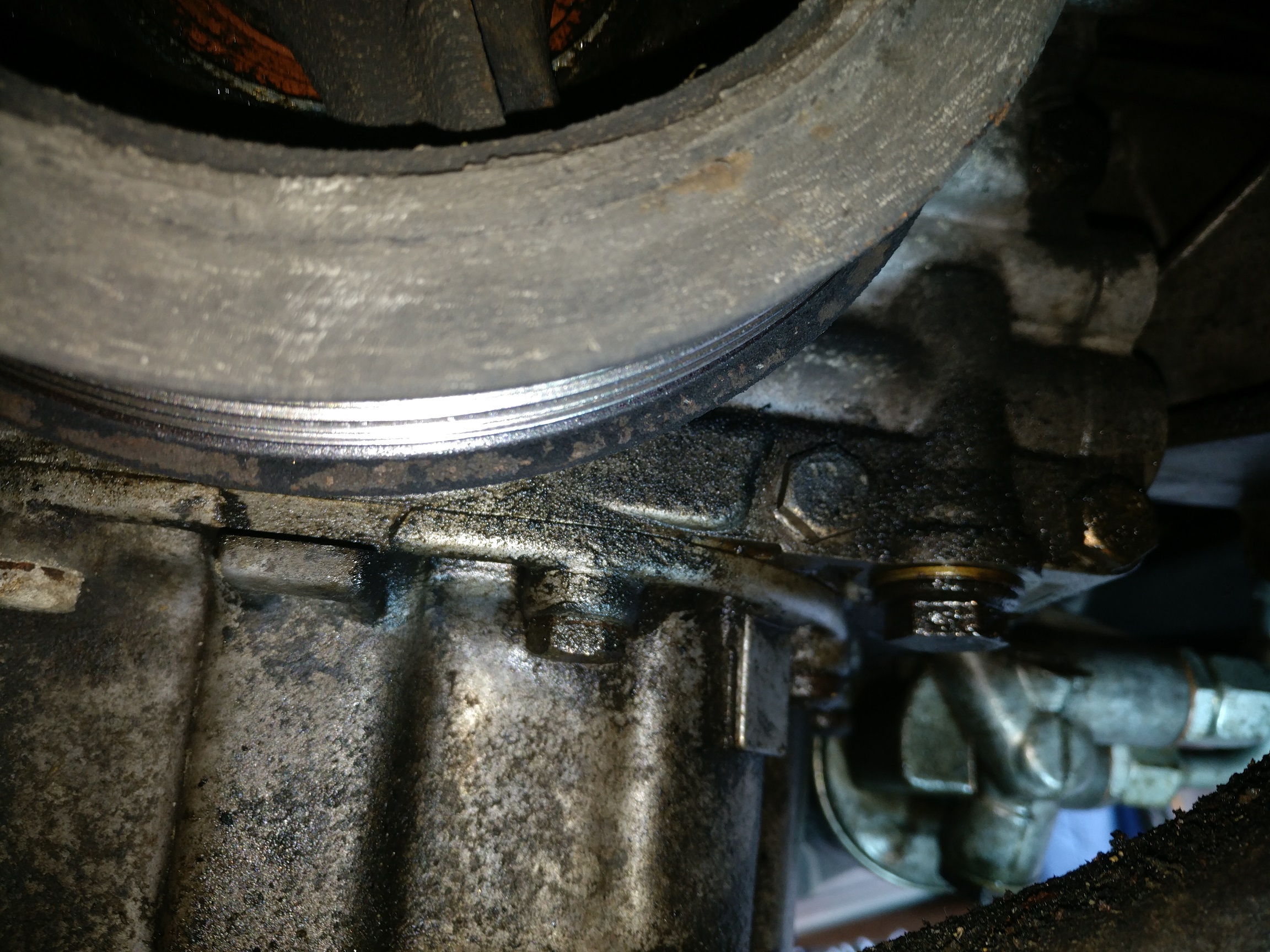

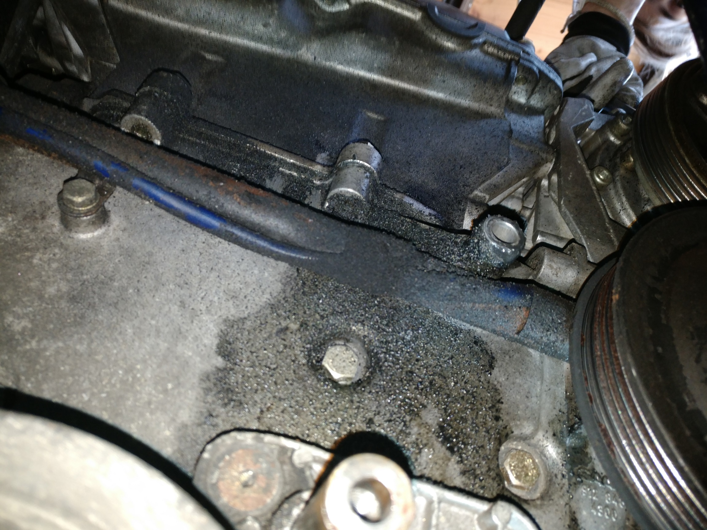

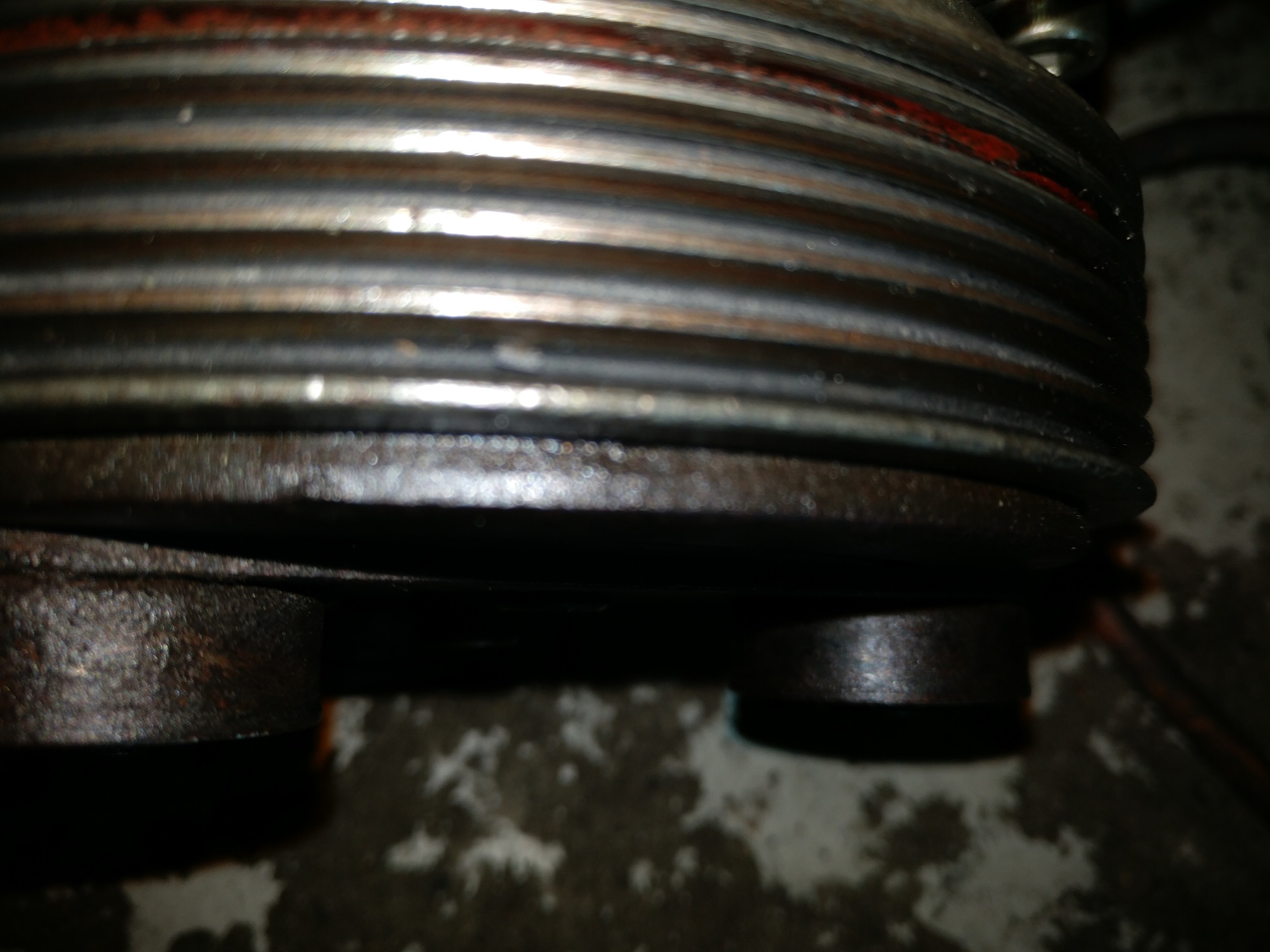

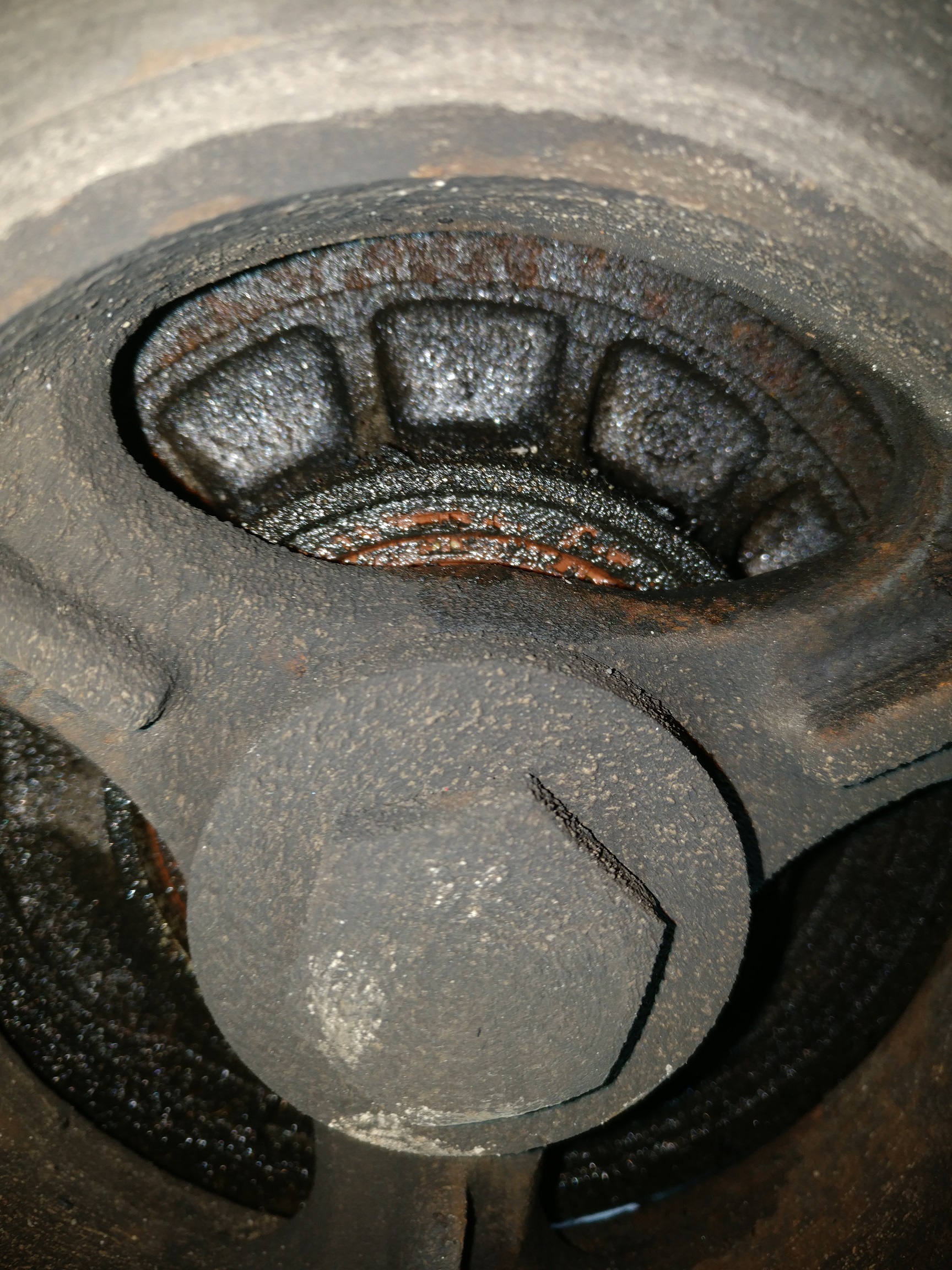

    Nun, ich habe endlich Zeit gehabt mich dem Klimakompressor zu widmen. Zuletzt (Sommer 2023) habe ich den Kompressor gefüllt und nach kurzer Zeit war er wieder leer. Also, nun habe ich den Kompressor wieder auseinandergenommen (siehe Fotos) und mir den Dichtungssatz inkl. Gleitring (in zwei Exemplare) besorgt. Ich habe diese durch Zufall in Ungarn gefunden. Ich habe damit den Kompressor wieder zusammengebaut, 10ml PAG100 eingefüllt und bin zum Service gegangen. Dort wollten wir den befüllen und nach 90% ist dann wieder alles raus, irgendwo vorne an der Kupplung. Ich vermute dass irgendwo am neuen Gleitring das Teil wieder undicht ist. Das war sehr deprimierend. Der Spezialist hat mir empfohlen den Kompressor zu tauschen. Ja, nun der alte SeikoSeiki SS121DN ist nicht mehr so leicht zu finden. Ich hätte folgende Frage an Euch: kann es sein, dass bei der Montage des Gleitrings alles ölig war und aus dem Grund an der Gummidichtung des Gleitrings innen das Kühlmittel rausgeschossen ist? Muss während der Montage alles trocken sein? Was konnte ich da falsch machen? Macht es Sinn den Kompressor für eine Reparatur irgendwohin einzuschicken, z.B. MKS Klimaservice? Danke und Gruß Richard
