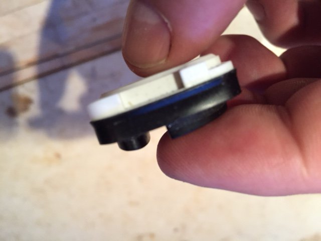

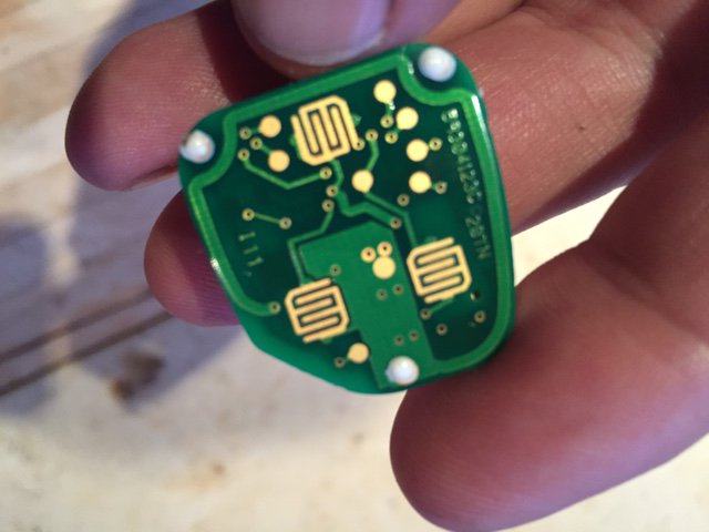

  18. [mention=2503]Flemming[/mention] : Sind diese Microtaster denn nur lose aufgesetzt? Ich hab mal noch zwei Bilder gemacht: Hier sieht man, wie die Matten und die Platine zusammengefügt in den Schlüssel gesteckt werden. Und das hier ist die andere Seite der Platine mmit den Kontaktflächen. Ich finde, das sieht nicht so aus, als ob da was umrüstbar wäre. [mention=800]patapaya[/mention] Ich find die Frage überhaupt nicht dumm. Ich bin nur vorsichtig, denn diese schwarzen Bobbels sind nicht wirklich dick, sondern wirken, wie eine dünne Farbschicht. Da wollte ich erstmal nicht unbedingst mechanisch dran. Vorstellbar wäre aber auch, dass diese Dinger rissig sind, was man möglicherweise nicht sieht. Wenn man nun draufdrückt, tun sich vielleicht Risse auf, die dann den Kontakt verhindern. Ich weiß es nicht, weil es einfach nicht sichtbar ist. Vielleicht probier ichs mal mit 1000er Papier ganz vorsichtig.
  19. Also die Platine hab ich ebenfalls mit Kontakt 60 gereinigt und, aber sie sah auch vorher schon optisch einwandfrei aus. Da ist auch nichts auf den Kontaktstellen drauf, sondern man sieht die "nackten" Kontaktschleifen, auf die diese kleinen schwarzen Flächen der transparenten Folie draufdrücken. Diese Folie ist im Übrigen auch für das Draufdrück-Gefühl zuständig, weil diese kleinen Kontaktflächen in Vertiefungen sitzen, die bei Tastendruck eingedrückt werden und beim Loslassen zurückfedern. Das funktioniert auch alles noch und diese Folie ist auch nicht gebrochen. Aber irgendwie machts keinen richtigen Kontakt mehr. Die Kofferraum-Taste funktioniert übrigens am besten, die wird halt nicht so oft gedrückt. Deshalb habe ich ja die Vermutung, dass diese Folie mit der Zeit (Mj. 06/ 275000km) ausleiert. Ach so, zum Schlachten hab ich leider nichts, aber das wäre vielleicht mal was, wo ich nach suchen könnte, denn dann könnte man mal die Folie einfach tauschen.

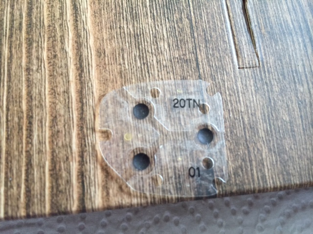

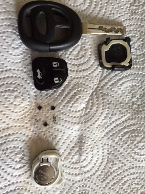

  20. So, nun aber wie versprochen mit Bildern. Das erste Bild zeigt den zerlegten Schlüssel mit von oben nach unten: Gehäuse und Deckel, Silikonmatte zum Draufdrücken,die darin eingelegte Kontaktfolie und unten dann die Platine, von der man hier die Batterieseite sieht. Ich hab dann noch ein Bild von der Kontaktfolie versucht, was dadurch, dass sie transparent ist, nicht ganz einfach ist.Ich habe sie noch einmal mit Kontakt 60 gereinigt und es geht ein Ideechen besser, aber man muss immer noch auf den Konöpfen herumwürgen, bis sich etwas tut. Weiß jemand vielleicht, ob es die Kontaktfolie oder die Tasten komplett mit Foie einzeln zu kaufen gibt? Gruß Hendrik
