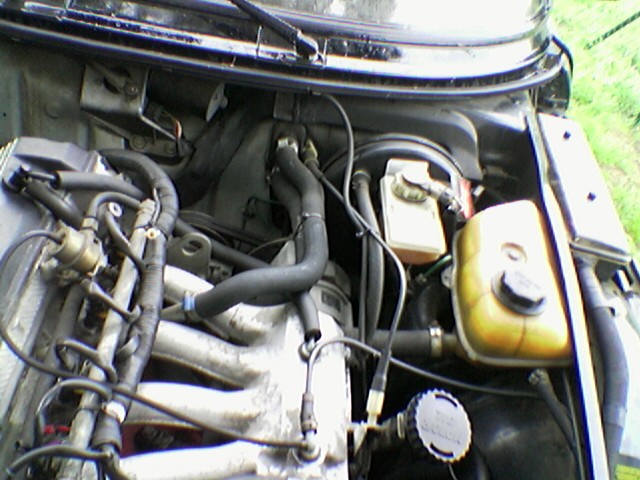

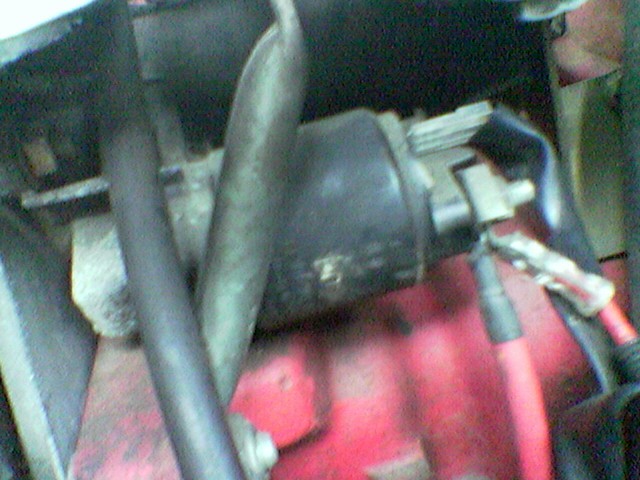

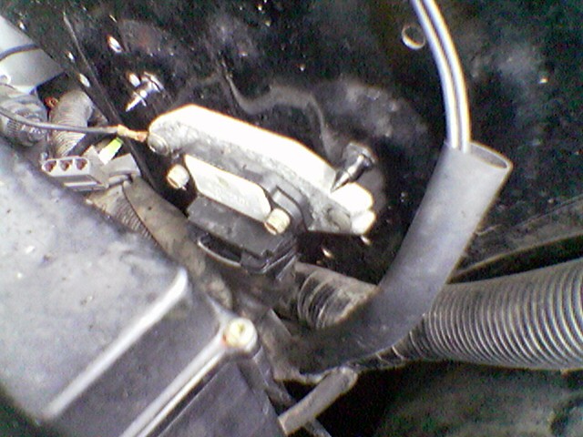

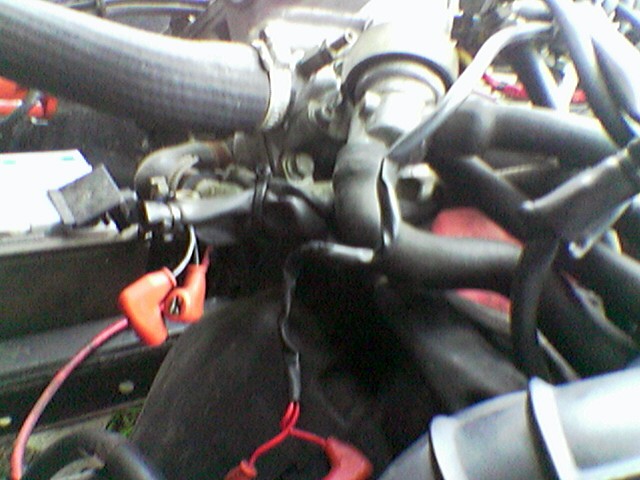

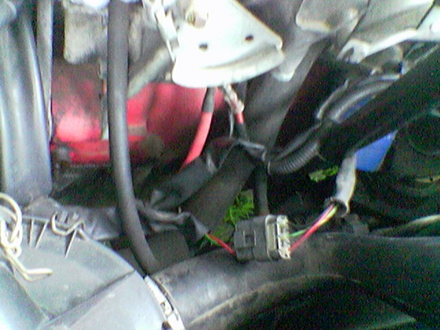

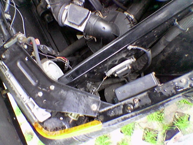

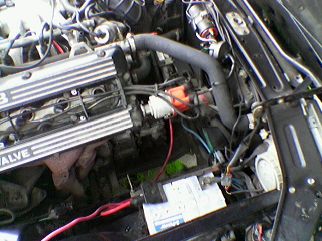

  4. Hallo, ich habe einerseits Bilder gemacht, und andererseits erfahren, das im Frühjahr der Klopfsensor getauscht wurde (von Opel-Werkstatt) danach war das Problem noch nicht vorbei. Vielleicht fällt jemanden ja etwas entscheidenes auf ? Nur noch einmal für mich zum Verständnis. Der Klopfsensor ist der Hallgeber?! und das 3polige Kabel auf welchem Bild für dorthin? Danke und Grüsse Mr_Jerry

  6. Hallo Forum, die letzte echte SAAB Vertretung mit Reparaturservice ist schon ein paar Jahre hier aus der Nähe verschwunden, selbst die im Scheckheft letzte eingetragene Fachwerkstatt Saab Lübeck existiert nicht mehr. :( Wäre allerdings auch zu weit gewesen - um mal schnell ohne Anmeldung hinzuflitzen. :) Jemanden der sich generell mit Motoren auskennt, sozusagen alle Autoexperten hier im Dorf, schlugen vor, den Wagen sofort für 500,- Euro zu kaufen. Hmm, war ja eigentlich nicht in meinem Interesse, als ich den Wagen von meiner älteren und zurückgezogenen Nachbarin hier auf meinen Hof holte. Schliesslich weiss ich das 55000 km mit 17 Jahre guter Pflege und ordendlichen Optischen Zustand mehr wert sein sollten. Und ehrlich gesagt er fährt sich wunderbar - und erinnert mich immer an die Cessna 172 Flugschulzeiten ... Also um ehrlich zu sein ich habe keine Ahnung was ich machen soll. Ohne Eingebung werde ich das Auto wohl bei EBAY einstellen müssen.. würg. ... vielleicht noch einmal ein detail beim zweiten mal wo er ausgegangen: 1. ich tickerte auf die Steckverbindung, Kabel und in dem linken Radkasten auf 2 Einheiten (Computer und Zündgeber, der selbst tickert) nichts. der Wechsel auf die rechte Motorseite und weiteres tickern ergaben erst auch nichts. dann leichtes ziehen einiger Kabel rund um den + Verteiler ergab AUCH nichts. dann plötzlich 5 sekunden nach dem letzten anfassen ging er aus. Schlagartig, als wenn man den Schlüssel umdreht. 2. Starten nicht möglich 3. Nochmal zusammenschieben aller zuletzt angefassen Kabel. 4. Starten nichts ( nicht einmal eine Zündung.) 5. weiteres klopfen auch wieder auf der gegenüberliegende Seite Zündbox 6. Kein starten. 7. 10 Minuten später startet er als ich nur den Schlüssel angeschaut habe und läuft wieder. 8. Dann Tinnitus (bei mir) - (nun erst wieder gut ;) Meine allerletzte Frage an Euch Saab Liebhaber: Welche preisliche Spanne würde Ihr mir für den Saab vorschlagen, wenn sich die interessenten hier häufen, mich unter Druck setzen, und ich ziemlich genau sagen kann das der 900i 16V wirklich im guten Zustand ist. Leider noch nicht umgerüstet auf Euro2. und das einzige wo ich Rost sehen kann ist der Auspufftopf. Auch kein Öl setlich am Motorgehäuse. Mit lieben Grüssen Mr_Jerry
  7. Hallo, jetzt bin etwas verwirrt, über das was ich nicht haben soll :) Ganz oben in diesem Threat sind doch Bilder dieses Thyristors und so einer sitzt auch im linken Radkasten gegenüber von einer Blackbox... das Dingen tickt !! Eine neue Erkenntnis habe ich zudem... Probefahrt durchs Dorf - übrigens Bad Oldesloe - alles fein, zurück auf dem Hof Motor laufen lassen, Haube auf und mit einem kleinen Zange überall mal gegengetickert, geklopft, gezogen etc. Auf der Batterieseite fast ganz oben Kotflügel bei dem Batterie + Verteiler angekommen zu klopfen ging er aus und startete nicht mehr. 10 Minuten später startet er wieder, allerdings in mir derart duselig geworden, dass ich auf allen Vieren rein musste, glaube der Auspuff ist undicht... Schwindel hält an und ich breche für heute erstmal ab.
  8. Hallo Marbo, meinst Du mit Ölrohr das "Rohr" was fast senkrecht nach oben geht und der Peilstab drin sitzt? Und meinst du das 3polige Kabel was daran mit Kabelbindern festgemacht ist. Hmm, gibt es eine Motorraumübersicht für den 900i mit Beschriftung :) Kontakt60 Spraydose klein habe ich aber schon gefunden :( Gruss
