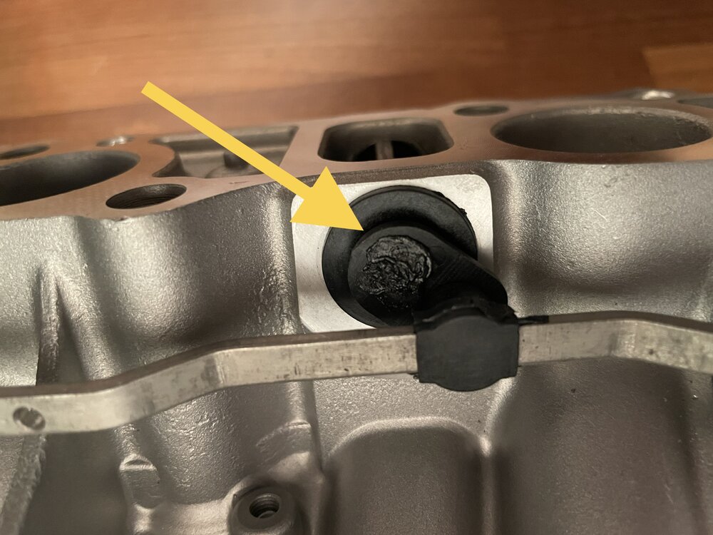

  9. so, die neue ansaugbrücke ist eingetroffen. ich habe auch noch das swirl-repair set mit den beweglichen metall-"flügeln" bestellt und jetzt noch eine frage, bevor ich voreilig was ruiniere: am bild schaut es aus, als ob die schrauben an den plastikklappen mit dem lötkolben quasi versiegelt worden sind. was ratet ihr? versuchen, mit dem lötkolben zu den schrauben durchzudringen, auf die gefahr hin, die swirls darunter zu beschädigen, oder so montieren, wie sie jetzt sind? die neuen werden ja eine zeitlang halten... grüße aus salzburg harald
  10. die ansaugbrücke kostet neu 170, das ist nicht unverschämt, weil die reinigung der alten wahrscheinlich auch nicht viel billiger ist. mal sehen was mein mechaniker sagt und wie es aussieht. ich will jedenfalls die nächsten jahre ruhe haben. ab und zu trauere ich aber meinem alten v70 d5 nach, den ich nach 300.000 kilometern einfach nicht mehr sehen konnte. ich glaube, der wäre auch noch gefahren, wenn man statt öl nachzufüllen, reingepinkelt hätte, der war unkaputtbar. der käufer winkt mir heute noch freudig zu, wenn wir uns auf der straße sehen...
  11. oh, danke, das wusste ich nicht. die stopfen werden storniert, habe jetzt das da bestellt, damit sollte dann ruhe sein. https://swirlrepair.com/wp/produkt/swirlrepair-4-zylinder-drallklappen-gestaenge/?lang=de ich habe vor, den saab noch einige jahre zu fahren, er ist ja noch in top-zustand
