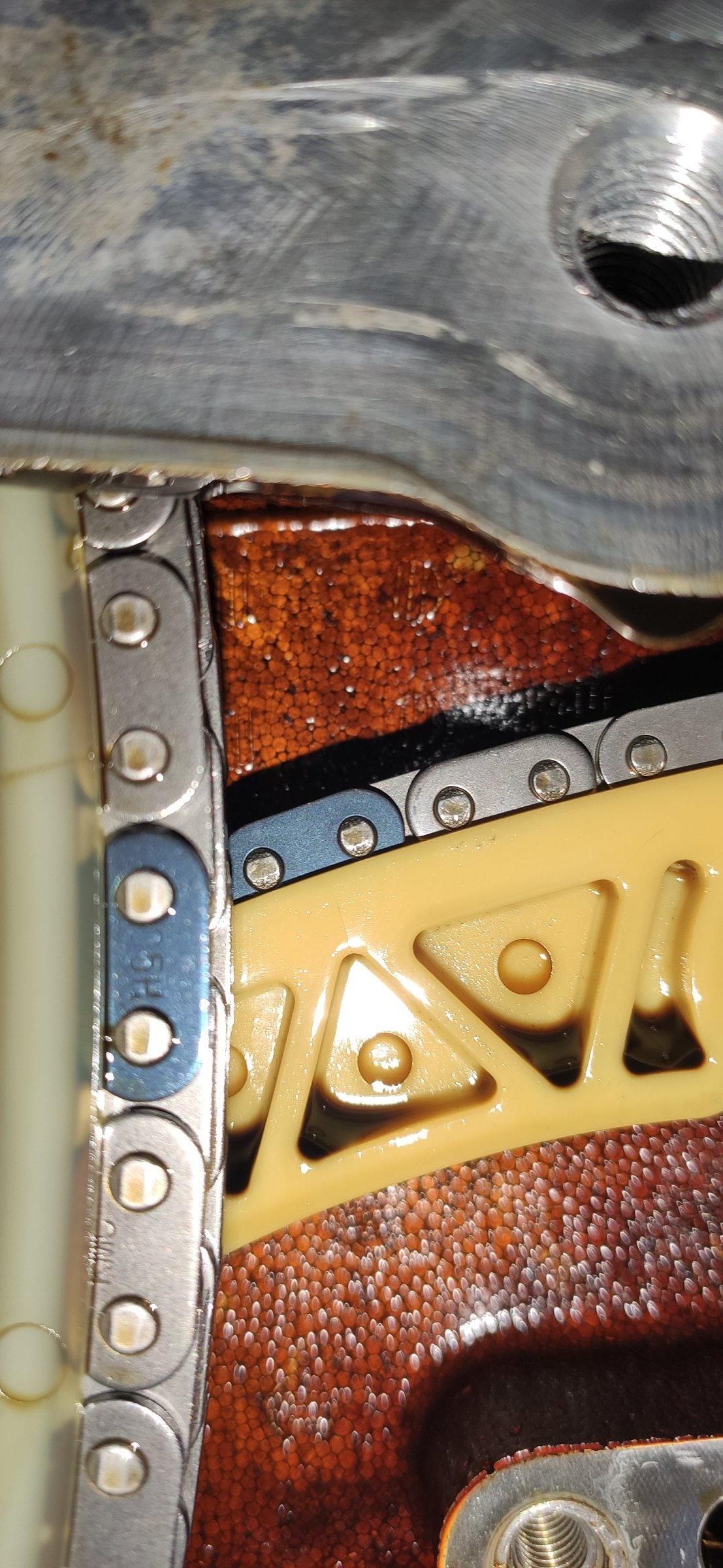

  1. Noch einmal ein endgültiges Fazit: Finger Weg von der Schwedenteile Eigenmarke!! Aufgrund von Gleitschienen, bei dem die seitliche Kettenführung zu hoch ist, hat der Motor nach kurzer Zeit zu heulen...da die Kettennieten darauf geschliffen haben! Das geht gar nicht, auch bei günstigen Nachbau-Ketten sollte so etwas nicht vorkommen. Nach Austausch der Gleitschienen, war das Heulen weg.

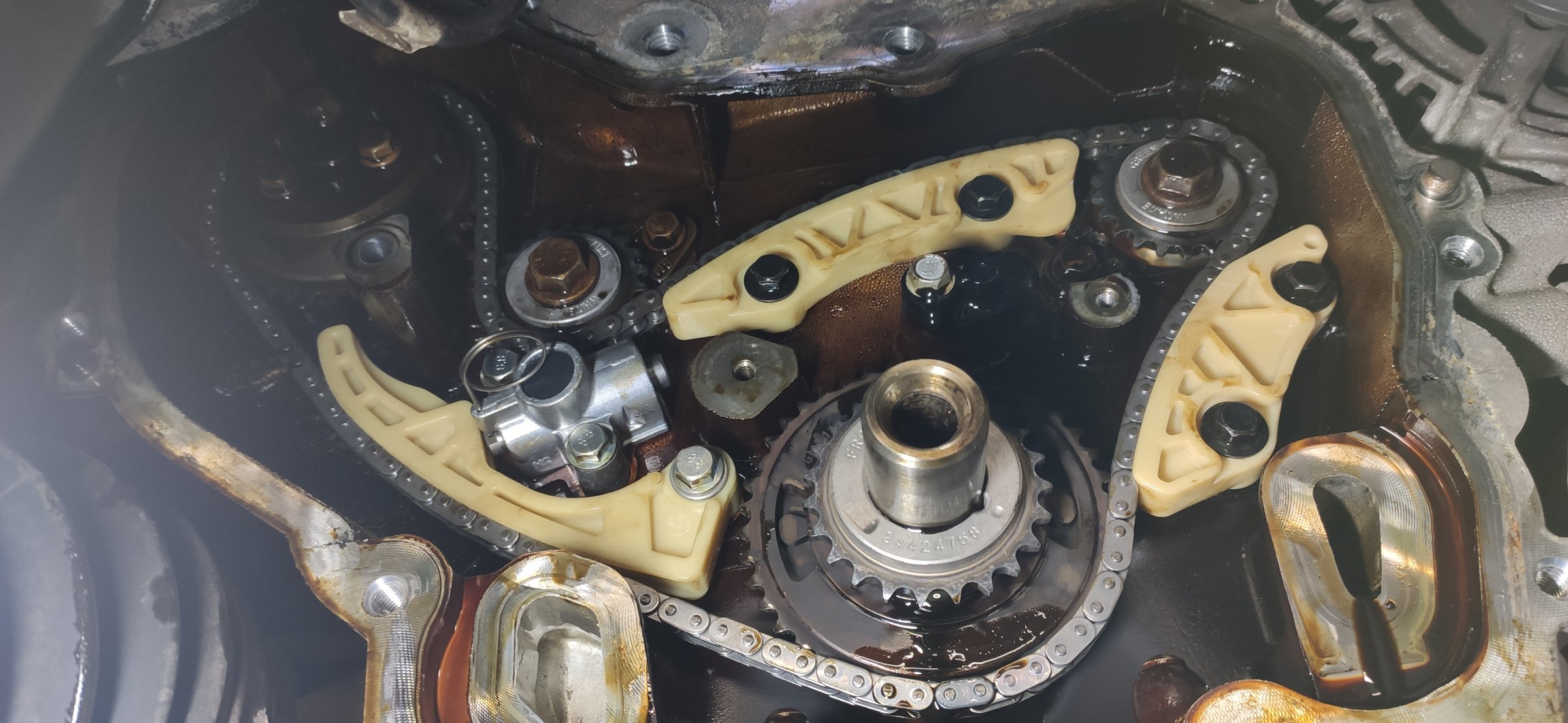

    MY = 2003 Motor = B207R Km = 155.000 Öl = 0W40 Symptome = Klackernde Geräusche aus dem Kettentrieb Reparatur: Austausch beider Ketten Kosten: ca. 400€ Materialkosten -> Arbeiten wurden selbst durchgeführt

  13. Ich habe die Steuerketten mittlerweile schon getauscht. Den Steuerzeiten Kettensatz habe ich von Febi gekauft, und den Ausgleichswellen Kettensatz von der Schwedenteile Eigenmarke. Beim Febi Satz sind die Kettenräder original GM (Logo weggeschliffen, jedoch bei einem Rad immernoch lesbar gewesen), auf der Kette steht KMC (habe ich im Internet nur Fahrradketten von gefunden) und auf den Gleitschienen ist kein Herstellername zu finden. Den kleine Kettensatz habe ich wie gesagt von der Schwedenteile Eigenmarke gekauft. Mit der allgemeinen Verarbeitungsqualität bin ich zufrieden, muss sich jedoch noch zeigen ob das Hält. Ein Markenname war auf keinem der Kettenräder, der Gleitschienen, oder der Kette zu finden. Mechanisch läuft der Motor nun wieder prima. Kann man nur hoffen, dass das auch so bleibt

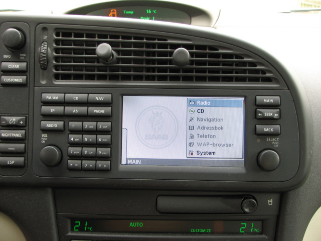

    Alles klar, Dankeschön. Ich werde erstmal weiterhin Ausschau nach einem Austauschgerät halten, da das fiepen dann wahrscheinlich ja nicht behoben wäre...sind aber leider zu vernünftigen Kursen kaum zu finden. Falls jemand zufällig noch eins hat, kann er sich ja gerne melden (ICM 3, ein Bild habe ich noch angefügt) Gruß

    Hallo, folgendes Problem: Sobald ich das Auto aufschließe fängt das Navi im Innenraum an einen sehr hohen und sehr nervigen Fiepton von sich abzugeben. Nach langer Fahrt (würde schätzen 30min+) ist das Geräusch irgendwann weg. Genauso ziehen dunklere Streifen durch den Bildschirm, die auch irgendwann aufhören. Hat jemand eine Ahnung was das sein könnte? Ich habe den fiepton versucht mal aufzunehmen. Man muss die Lautstärke recht hoch stellen um ihn zu hören (mit manchen Lautsprechern hört man ihn auch gar nicht) Würde mich über Antworten freuen, da mich der fiepton in den Wahnsinn treibt ;) https://www.mediafire.com/file/vxqr8u565ca57e3/VID_20210119_193007.mp4/file Gruß
