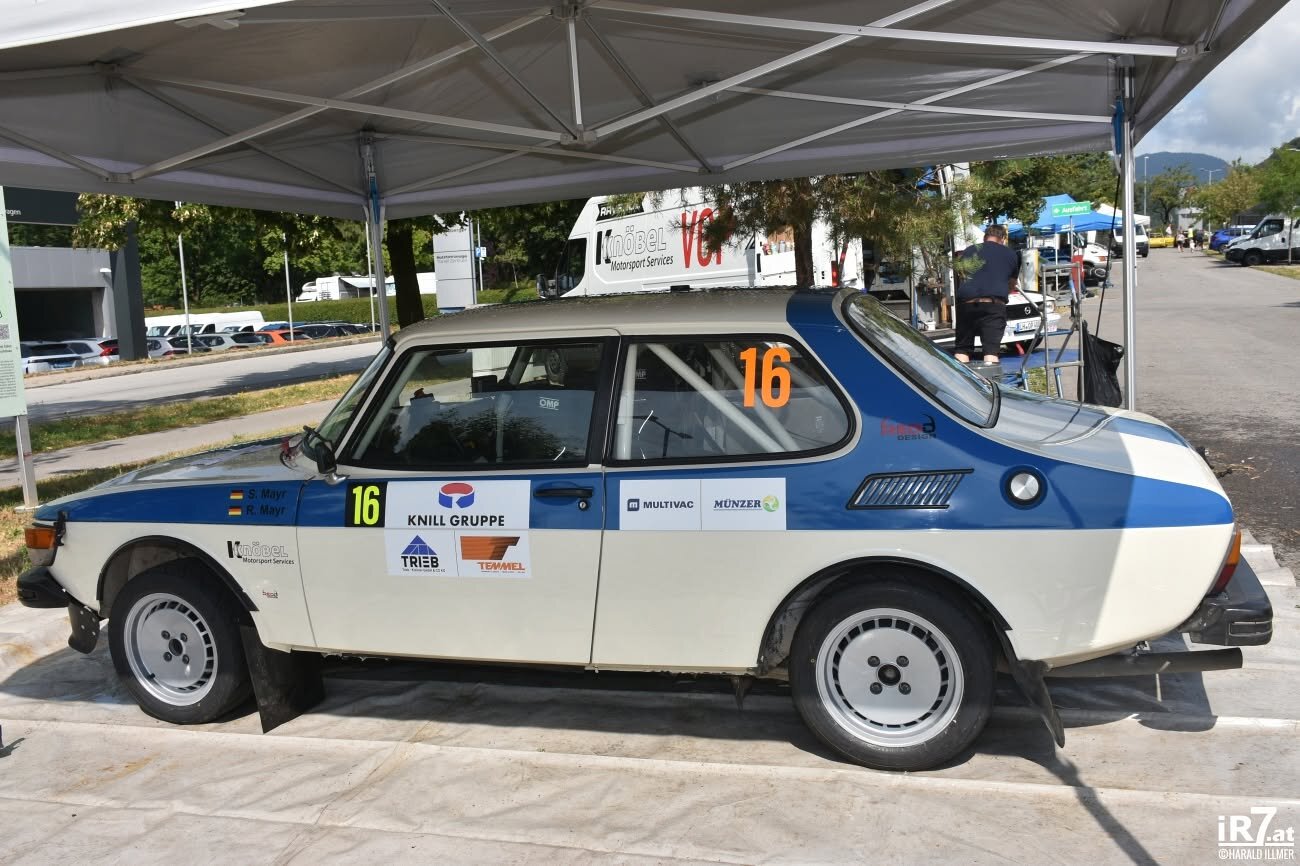

    Saab 99 Baujahr 82 aber wie nach Homologationsblatt Stand 79 aufgebaut. Optik wie das Werksauto des Finnischen Importeurs. Der Saab hat einen FIA HTP Pass und wird bei internationalen Rallyes eingesetzt. Unsynchronsiertes Rallye Getriebe ( lilla lådan),K-Jetronik, Schmiedekolben, andere Nockenwelle, größere Ventile, Fächerkrümmer, Bielstein Fahrwerk, Sport Federn von Sellholm. Noch verhält sich der Saab wie eine Diva, da er sehr anfällig ist. Aber das lernen wir noch.
