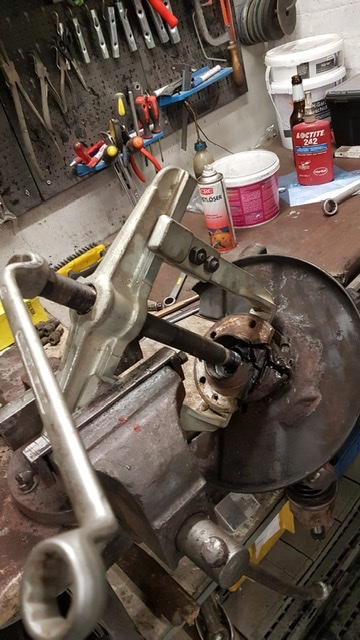

    Also ich habe jetzt mal den Abzieher bestellt den du mir empfohlen hast :) Und ich habe mich auch mal nach einer Presse umgehört und bin auch fündig geworden!! ;) Aber ich versuche es erstmal selber.... freitag montiere ich alles ab und sprühe es mit rostlöser ein und am Samstag versuche ich es erstmal selbst zu lösen und sollte ich es nicht hinkriegen fahre ich zur Presse ... :)

    Also wenn ich ehrlich seien soll.... bin ich so wahnsinnig geworden, dass ich die flex genommen habe und versucht habe es ab zu flecksen... ich habe es mit einem Gasbrenner versucht und 4 Dosen Rostlöser verbraten.... Sonntag morgen um 8 Uhr hatte ich es dann endlich runter... somit war vorne links dann alles fertig und rechts wie gesagt startet nächste Woche Freitag... edit Hab mir mal erlaubt, das Zitat zu reparieren. Auch von mir Hochachtung für das Anpacken! Viel Erfolg! patapaya
