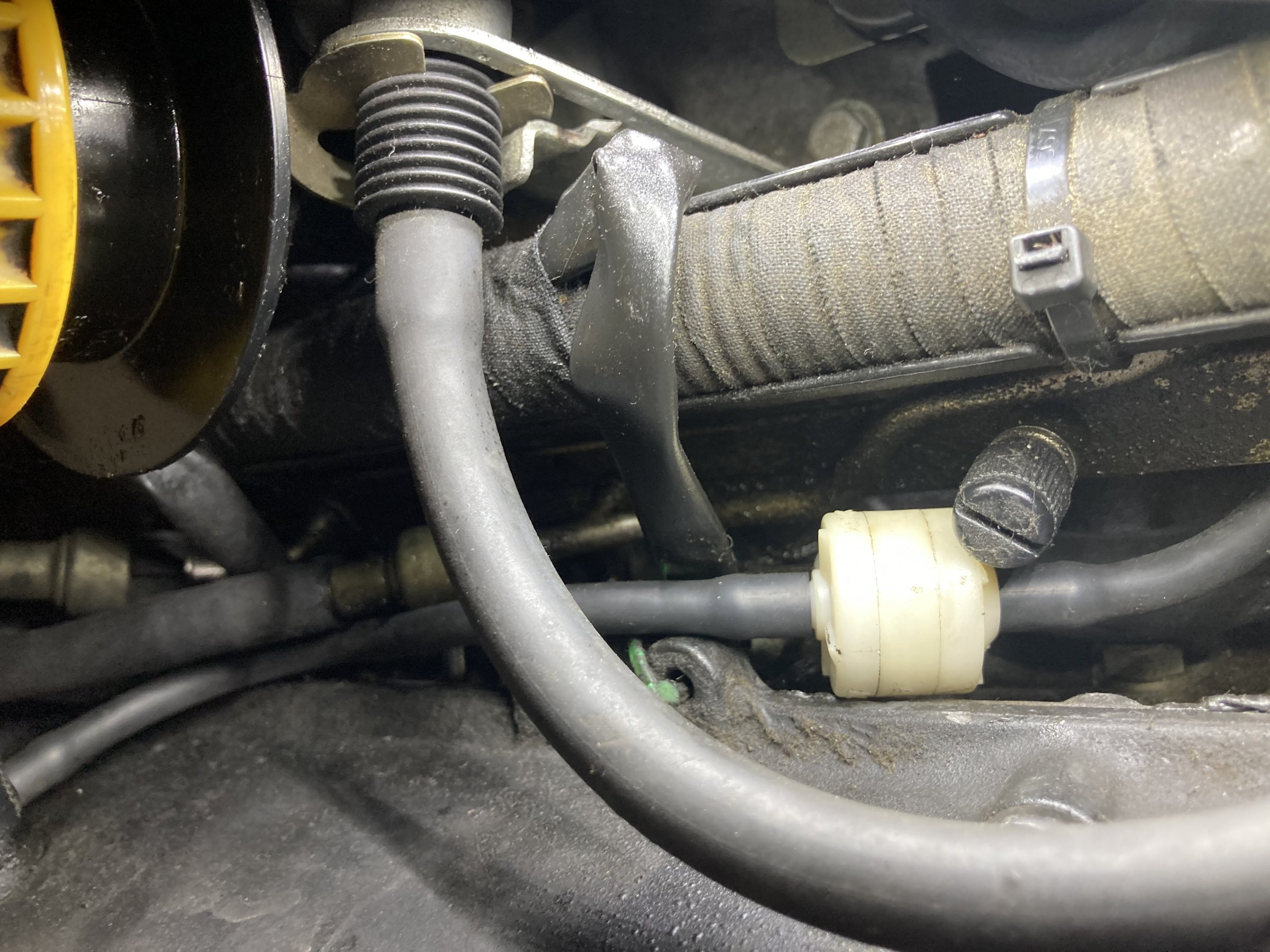

  5. Vielen Dank für die konkreten Antworten. Meine Antwort: Öl-Sifferei an allen Ecken. Ich hatte einen sehr hohen Ölverbrauch, Ölflecken in der Garage, Gestank von verbrannten Öl, Schaum am Ölmessstab. Meine Werkstatt (B) stellte als Diagnose eine Motorreparatur von EUR 3000,- aufwärts in Aussicht. Das sollte ich mir überlegen, ob ich das investieren will. Bei dieser Summe habe ich mir nach einen Ratschlag eine andere Meinung eingeholt und den Saab von einer anderen Werkstatt (A) untersuchen lassen. Diese Werkstatt (A) hat dann ziemlich schnell das falsch eingebaute Ventil entdeckt und richtigherum eingesetzt. Jetzt sollte ich erstmal fahren und schauen, was mit dem Öl ist. Da jetzt die Probleme nicht mehr auftauchen, gehe ich davon aus, das die Werkstatt (B) das Ventil falsch eingesetzt hat. Ich habe die Werkstatt darauf angesprochen und folgende Antwort erhalten: Das weiße verdrehte Ventil kann nicht ursächlich für den Ölverbrauch sein und außerdem ist es egal, ob das Ventil überhaupt Auswirkungen hat. Man könnte es auch komplett weglassen! Nur gut, das ich literweise Öl nachgekippt habe! Ich hoffe, das der Motor durch die Geschichte nicht geschädigt wurde.
  6. Erhandelt sich um das kleine weiße Ventil, welches laut Aussage der Werkstatt A zur Drosselklappe führt und in meinem Saab 9.3 I wohl falsch herum eingebaut wurde. Mit Auswirkungen. Wer weiß, welche Folgen und Auswirkungen das hat, wenn so ein Ventil fahrlässig falsch eingebaut wurde? Es gibt widersprüchliche Aussagen dazu von Werkstatt A und Werkstatt B! Experten sind gefragt. Vielleicht gibt es auch ähnliche Erfahrungen! Vielen Dank vom Neuling.
