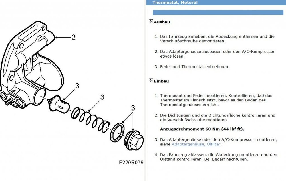

Jeep, genau die Nr. 5 (Lebt:smile:), der Steuerbolzen. Zu Deiner Frage: Genau das kann ich nicht sehen und genau das ist es was mich interessiert. Ich konnte nur das Ölthermostat samt Feder in eine Schraubzwinge spannen und im Backofen bei entsprechender Temperatur das "Ausfahren" des Bolzens um kanpp unter 1 cm bei der vorgesehenen Temperatur (105 C) beobachten. Zum Gesamtdurchfluss: Im kalten, also geschlossenen Zustand nehmen wohl Ölfilter und Ölkühler nicht am Kreislauf teil (Techn. Beschr. WIS). Sollte die Membran (vermtl. Faltblech) in der Kapsel sich nicht mehr ausreichend ausdehnen dann .....

Die patronenförmige Kapsel hat einen Zapfen der im kalten Zustand 1cm lang und bei 105 C knapp 2cm lang ist. Damit wird der Zugang zu Ölfilter und Ölkühler freigegeben. Frage: Müsste der evtl. weiter ausfahren?? http://www.saab-cars.de/attachments/9-5-i/116400-ollampe-flackert-bei-warmen-motor-und-niedriger-drehzahl-thermostat_motor-l.jpg Bilder der Pumpe konnte ich mangels Kamera nicht machen

Wer kennt die Funktionsweise des Ölthermostats?
Bei den Benziner Vierzylindermodellen sitzt im Ölfilteradapter ein Ölthermostat. Mich würde speziell interessieren wie weit der Bolzen bei der Schalttemperatur von 105 C ausfährt. Ist da knapp unter 1cm mehr als im kalten Zustand ok oder sollte es mehr sein?

Es war wohl immer die gleiche Sorte, 5W30 LL3. Also auch beim Vorbesitzer soll das so gewesen sein, lt. Schild. - - - Aktualisiert - - - Ja, deshalb die Frage: Wie ist der Ölkreislauf besonders zum Kühler hin aufgebaut. Wie ist dabei die funktionsweise vom Ölthermostat. Druck gegen die Feder oder öffnen durch Federausdehnung mit zunehmender Temperatur?

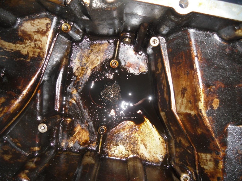

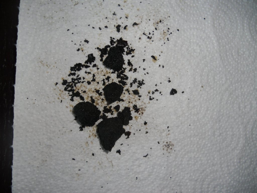

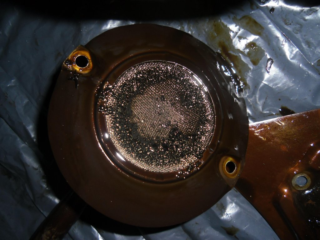

Dieser Brocken unter dem Sieb war aus kleinen festen Krümmeln und formte genau das Sieb nach. Die Pampe auf dem Küchentuch ist dieser Brocken, den ich dann seziert hatte. Ja, ich denke auch es ist Ölkohle in Verbindung mit Dichtmasse. Das was auf den Bildern wie zähe Schlammreste daherkommt war ölgetränkte Ölkohleablagerung, richtigen zähen Schlamm hab ich keinen gehabt. Die Dichtungen hatte man wohl bei der letzten Reinigung auch nicht gewechselt. Mag sein, das die auch noch ihren Teil beigetragen hatten. Nach aushärten der Dichtmasse bin ich jetzt mal auf die Probefahrt gespannt. - - - Aktualisiert - - - Danke für das Lob wegen Respekt und so. Wollte halt auch nicht mehr riskieren nochmal zu fahren, egal wie kurz. Geplant hatte ich eigentlich die Prozedur mit der Wanne beim nächsten Ölwechsel an der Tanke vom Bekannten, wo ich sonst schraub.

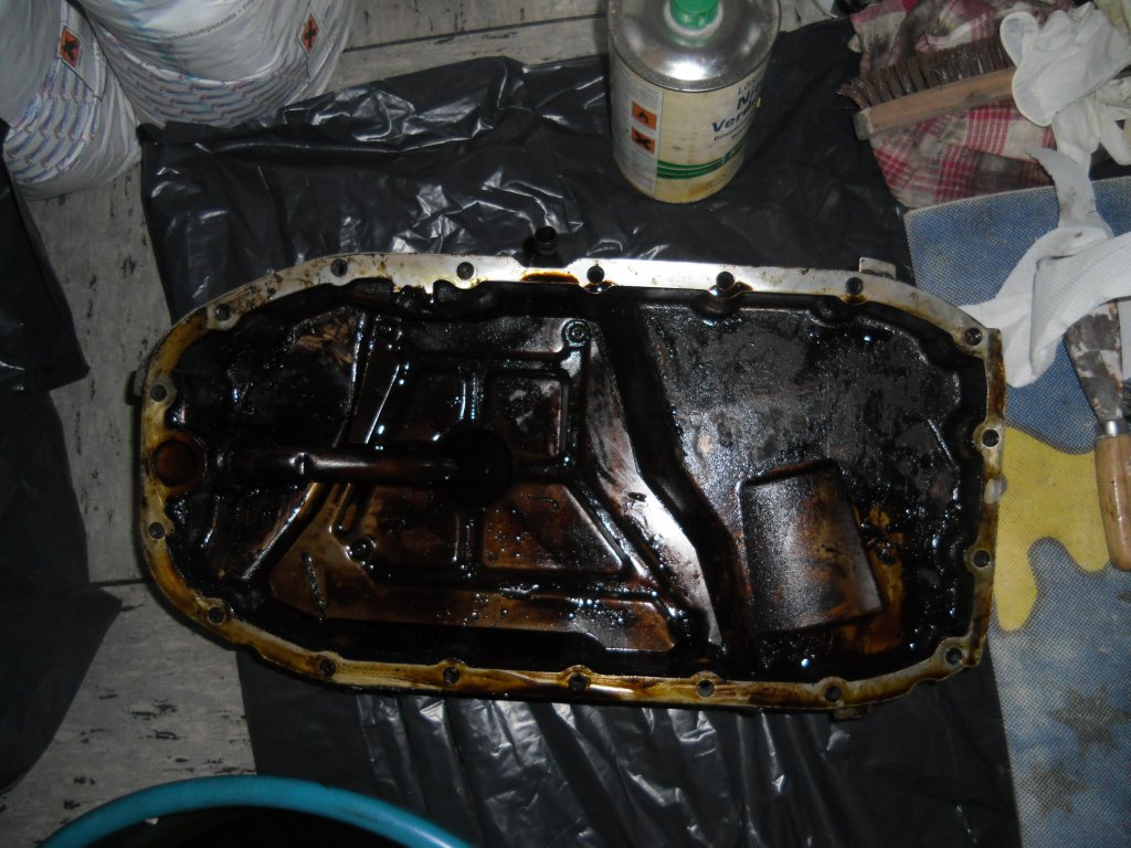

So, Ölwanne gereinigt. Unterm Auto, unter Schmerzen, auf der Strasse. Ergebnis: Sieb war vermutlich ziemlich zu, ABER nicht mit Ölschlamm, siehe Bilder. Beschreibung: Erkennbar war das diese Ölwanne schonmal abgenommen wurde. Nicht unübliche Ablagerungen an Wand und Boden. Partikel im Sieb und angesammelte Ablagerungen unten drunter stammen wahrscheinlich von Dichtmasse. vermutlich nicht Loctite 518 und davon dann wohl auch zuviel. Wurde scheinbar in zwei Streifen, einem inneren und einem äusseren, auf die Dichtfläche aufgetragen. http://www.saab-cars.de/attachments/9-5-i/115947-ollampe-flackert-bei-warmen-motor-und-niedriger-drehzahl-lsieb.jpghttp://www.saab-cars.de/attachments/9-5-i/115948-ollampe-flackert-bei-warmen-motor-und-niedriger-drehzahl-lwanne.jpghttp://www.saab-cars.de/attachments/9-5-i/115949-ollampe-flackert-bei-warmen-motor-und-niedriger-drehzahl-lwanne2.jpg[ATTACH]71095.vB[/ATTACH]

Naja, ganz so blöd war wir nicht. Wir haben die Prozedur etwas geändert: Nämlich nicht die empfohlene Mange eingefüllt sondern die Hälfte und nicht wie empf. für 10 min laufen (spülen) lassen sondern für 5 min. Der Rest ging nach dem ersten Ölablassen über den Stutzen direkt in die Wanne und nach gewisser Einwirkszeit wurde er wieder abgelassen und mit Öl nachgespült. V.a. darf man das nicht drin lassen. Was die Internetrecherche vorab angeht. Das ist die Sache nicht so eindeutig - also anders als bei dem Zeuch was angeblich abdichtet. davon würde ich auch die Finger lassen. Was die Bilder angeht. Ja klar werde ich machen. Dichtungen und so sind bestellt - werde dann berichten
Öllampe flackert bei warmen Motor und niedriger Drehzahl
Gut, es läuft so oder auf die Ölwannendemontage hinaus. Also dann ans Werk. Übrigens Wanne wurde nicht nur endoskop. inspiziert sondern vorher mit Innen-Motorspülung "eingeweicht" (wurde dann wieder abgelassen). kerlchen
