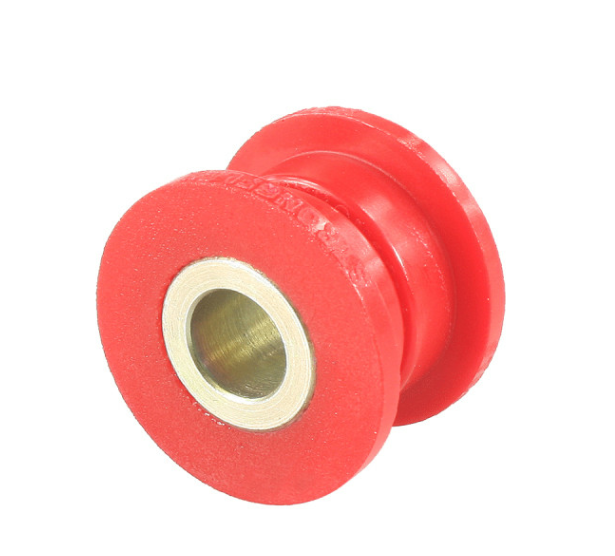

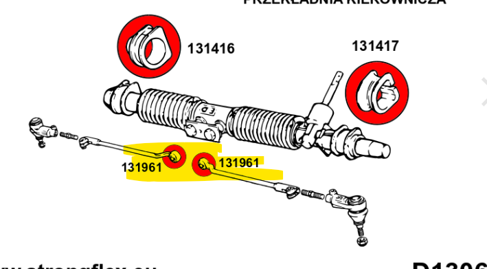

  4. Hallo zusammen, der Mängelbericht des unparteiischen attestiert meinem 902CV links ein ausgeschlagenes Lager der Spurstange innen. Soweit erstmal ein erheblicher Mangel, aber kein Weltuntergang. Ich habe jetzt einige Zeit im Forum gesucht und geblättert, aber noch keine so konkrete Antwort gefunden. Nur in zwei Threads den Hinweis, dass es die Buchsen auch einzeln gibt. Jetzt stehen ich vor der Frage (die wohl zu teilen auch eine Glaubensfrage ist) ob ich die ganzen Spurstangen austausche, oder eben nur die Buchsen. Ich bin im Netz über welche aus PU von einem polnischen Hersteller gestolpert, und hier im Forum über diverse Diskussionen über PU Bauteile im Fahrwerk. Daher meine Frage (Lagefeststellung dies das...): Wie werden die Buchsen getauscht? Sind die Gepresst (was ich mir bei dem Rand / Kranz nicht vorstellen kann) oder ist das zweiteilig? Oder einfach so weich dass man es reindrücken kann? Ich bin für alle Hinweise und auch für kreative Vorschläge durchaus offen. Danke und Grüße, Kevin

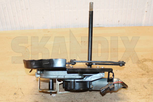

  6. Moin zusammen, Ich bin sicher der hundertste der hierzu einen Thread startet. Ich habe hierzu jetzt einige Zeit im Forum geblättert und gesucht, aber entweder ist diese Frage noch nicht so explizit gestellt worden, oder ich suche nach den falschen Begrifflichkeiten. Ich fasse es kurz zusammen: Mein Verdeckdeckel öffnet nicht weit genug, der Verstärkungssatz ist bereits installiert. Beim Einbau ist aufgefallen, dass zum einen der Spinnt im Kreuzgelenk gebrochen ist, und zum anderen die Welle verdreht. Ich habe den Splint mit einem Hohlspannstift ersetzt und den Motor mit verstärkungssatz wieder eingebaut. Nun dachte ich, dass man mit dem Tech2 nur etwas kalibrieren müsste, um die verdrehte Welle "auszugleichen". Nach einiger Lektüre komme ich aber zum Schluss, dass das wohl keine gute Idee ist. tl;dr Wie setzte ich am besten eine verdrehte Welle instand? (Im Bild das Teil was noch oben zeigt) Ich habe spontan auch keine Tauschteile in der Bucht gefunden. Oder ist hier der Schlosser des Vertrauens ein guter Anlaufpunkt? Vielen Dank bereits für eure Geduld mit einem Forenanfänger. Kevin
