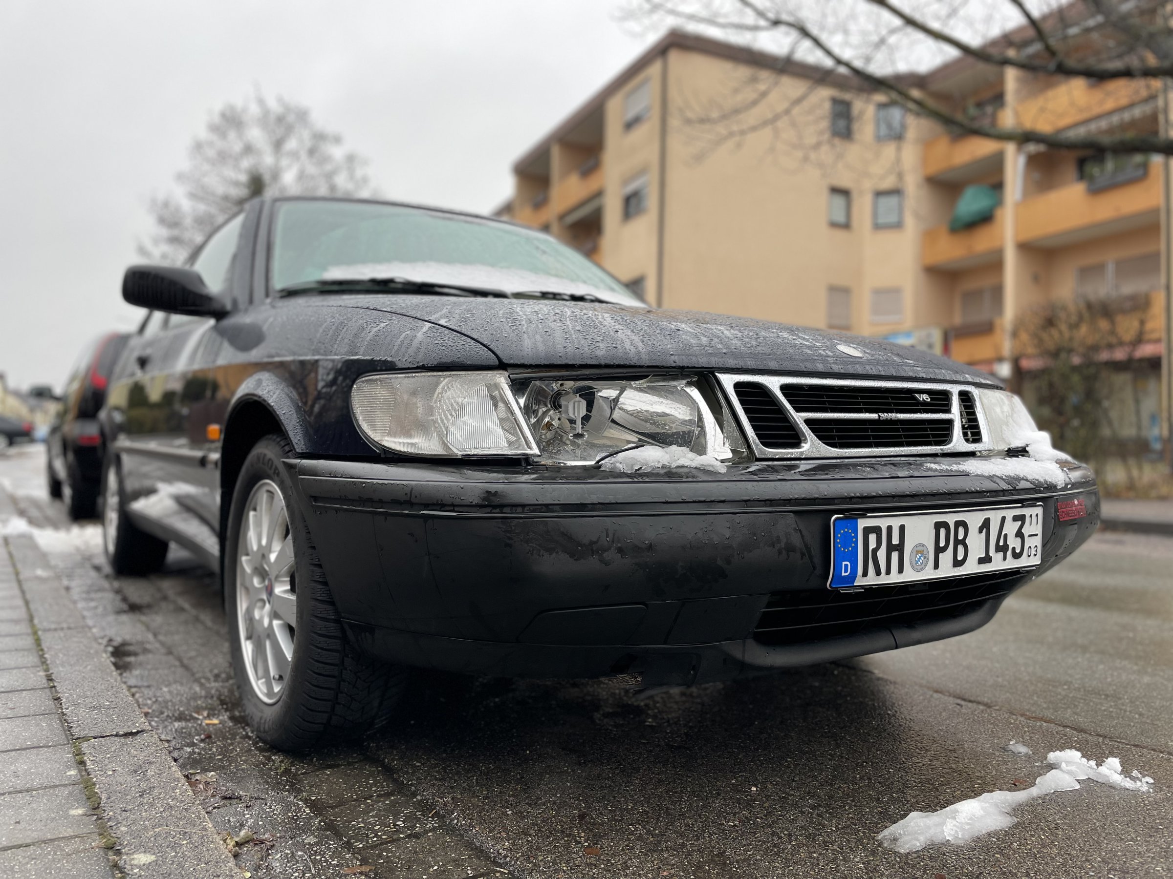

  16. Das ist der Wagen nach dem Unfall :( Sieht nach nix aus, aber Airbags sind offen, Unter der Stoßstange ist der Querträger eingedrückt, die Stoßstange sitzt nicht mehr richtig, Scheinwerfer und Blinker sind defekt und die Wischermechanik vom Scheinwerfer ist ebenso kaputt. Es ist ein Schwede. Gebaut aus Schwedenstahl und gemacht um die Insassen zu Schützen. Er hat sich richtig gut geschlagen. Nicht mal die Motorhaube ist verbogen. Ein modernes Auto würde schlechter aussehen.

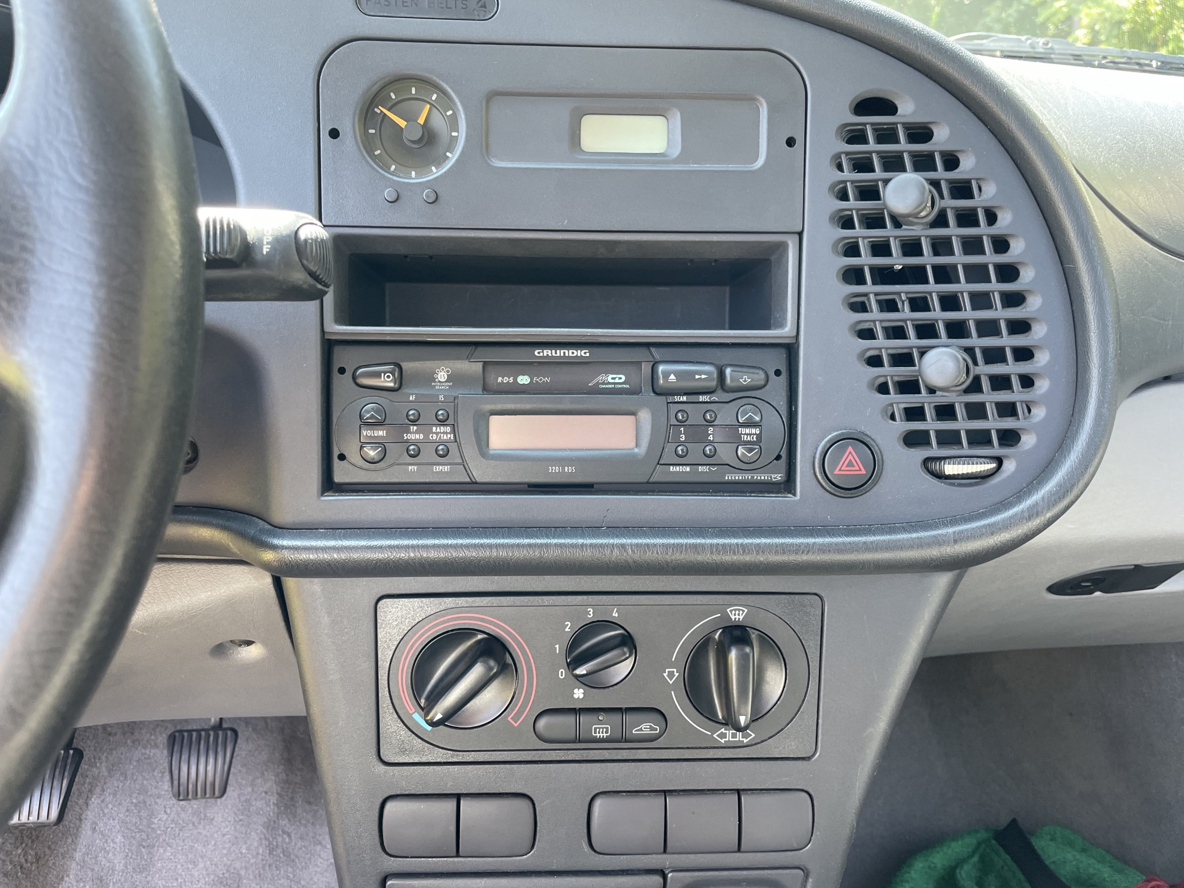

  17. Entschuldigung, dass ich mich jetzt erst wieder melde. Der Wagen ist leider am 3.12 unverschuldet verunfallt und ist nun wieder durch mich in den Werkszustand versetzt worden und demnach wurde auch das Original Grundig Radio wieder verbaut. Bei diesem funktioniert die automatische Entsperrung einwandfrei. Mein Unfall 900 II wird nun demnächst als Unfallwagen auf Kleinanzeigen für kleines Geld verkauft. Es gibt mittlerweile seit dem 27.12 Ersatz -> ein silberner 9-3 SportCombi mit Vector Ausstattung mit allem was man braucht. Also ist der 900 nicht umsonst gestorben, denn ohne die Zahlung der gegnerischen Versicherung, hätte ich mir den 9-3 niemals als Zweit-Saab neben meiner 9-5 Aero Limousine als Lehrling leisten können, also Kauftechnisch. :) Wünsche allen noch einen schönen Abend und danke für Alle Antworten
  18. Ich bin Samstag Nachmittag wieder zu Hause und hole dann mein Winterauto aus dem Dornröschenschlaf und dann schaue ich mir die Stecker gleich noch mal an. :) Gebe dann neue Informationen durch
  19. Da war zwar kein originales Saab Radio verbaut, aber das Radio davor hatte auch die gleichen DIN Stecker. Musst quasi nur umstecken und fertig.

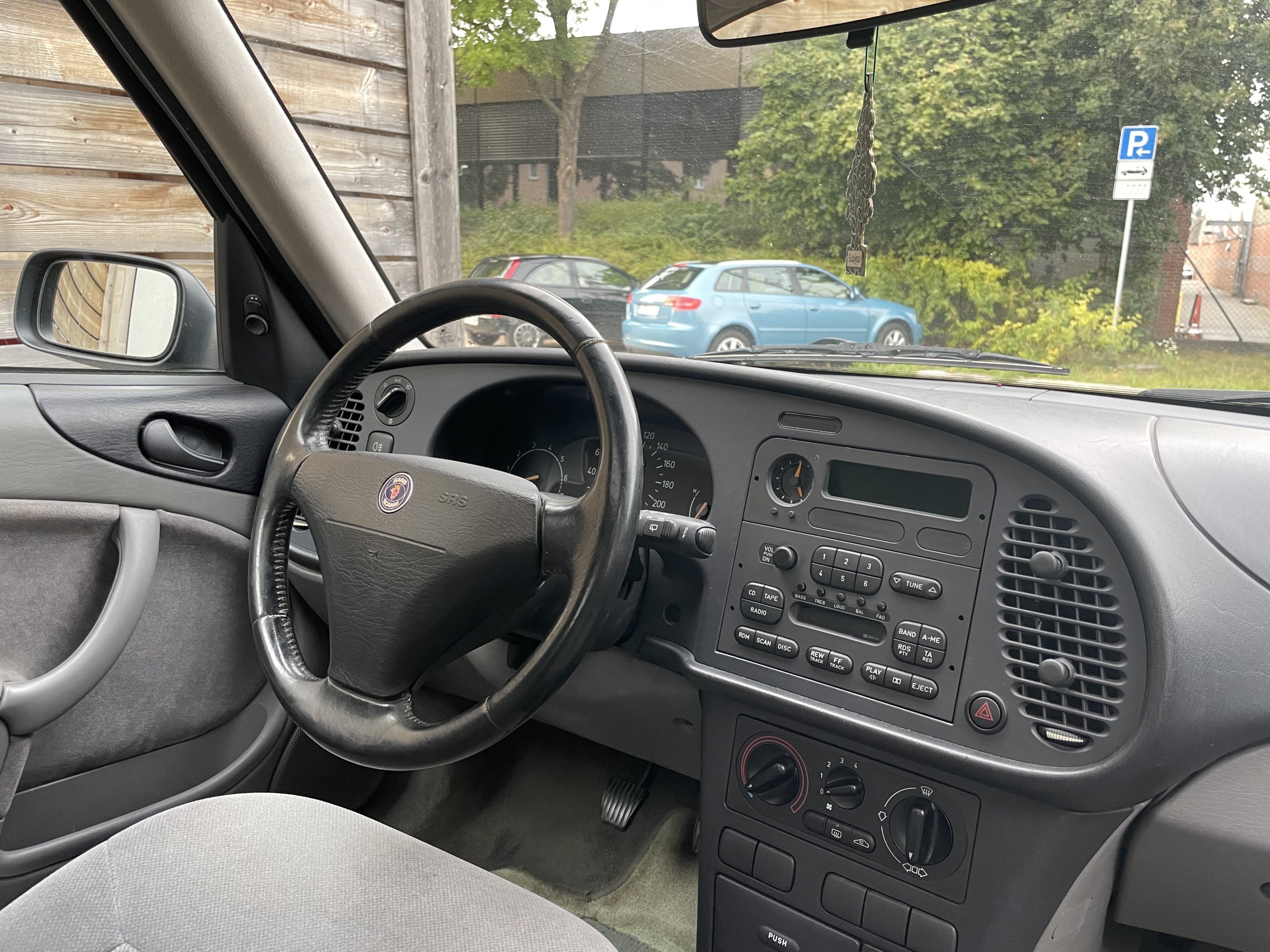

  20. Ja und Nein. Das Auto hatte eine absolute Buchhalter-Austattung, also fast nix drinnen. Ich habe das Auto aus 1. Hand gekauft und die Vorbesitzerin hatte mir gesagt dass das Radio seit dem Tag des Kaufes drinnen war. Das ist so ein schreckliches 1-DIN Grundigradio gewesen, welches ich halt gegen ein originales getauscht habe. Bei der Anlage waren auch nur 2 10W Papplautsprecher im Armaturenbrett verbaut. Ich habe bessere verbaut und hinten auch welche nachgerüstet, da dort Kabel schon serienmäßig lagen. Bild 1: Urzustand vom Auto Bild 2: Vor Eibau von Lederausstattung bis auf Lenkrad
