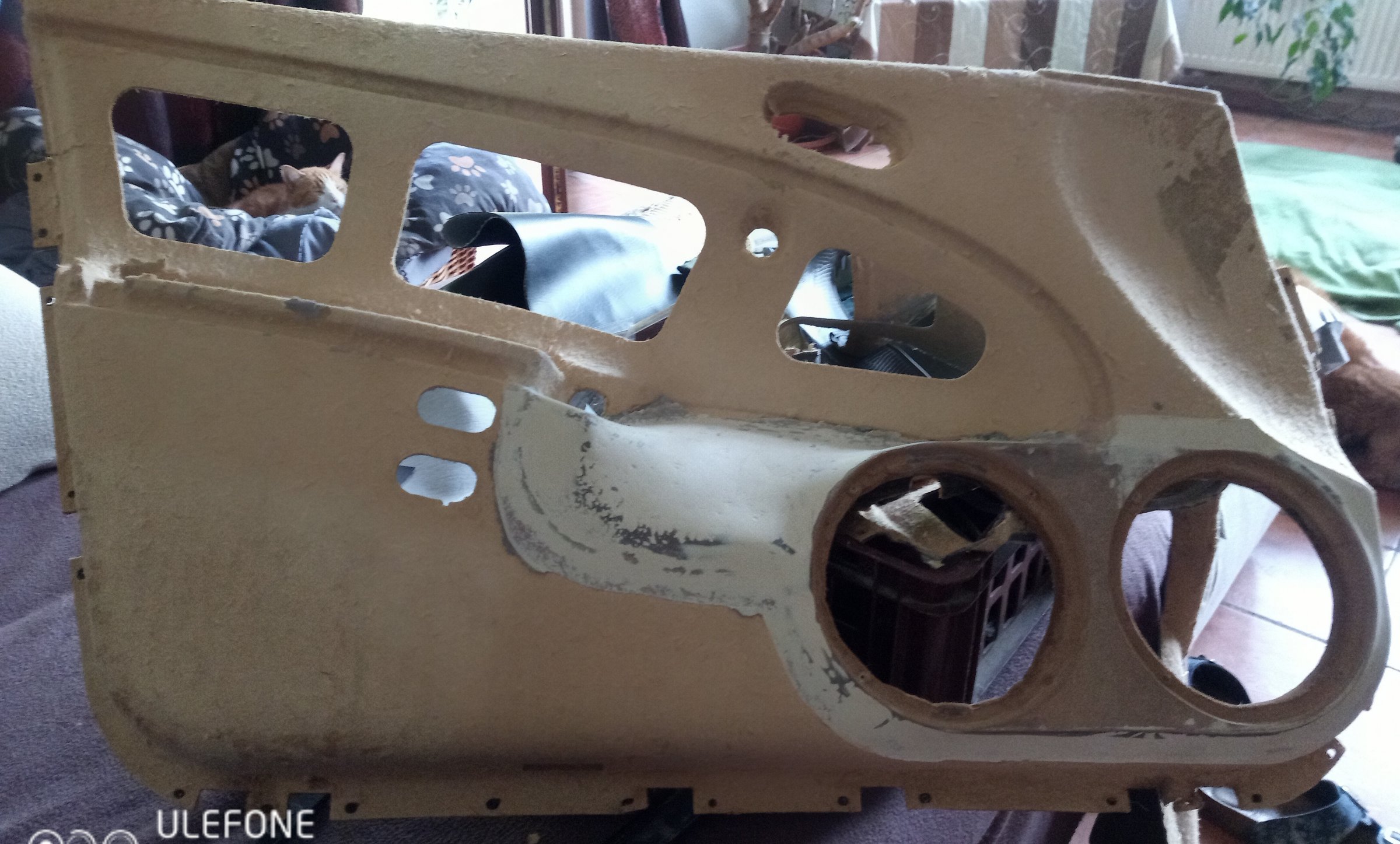

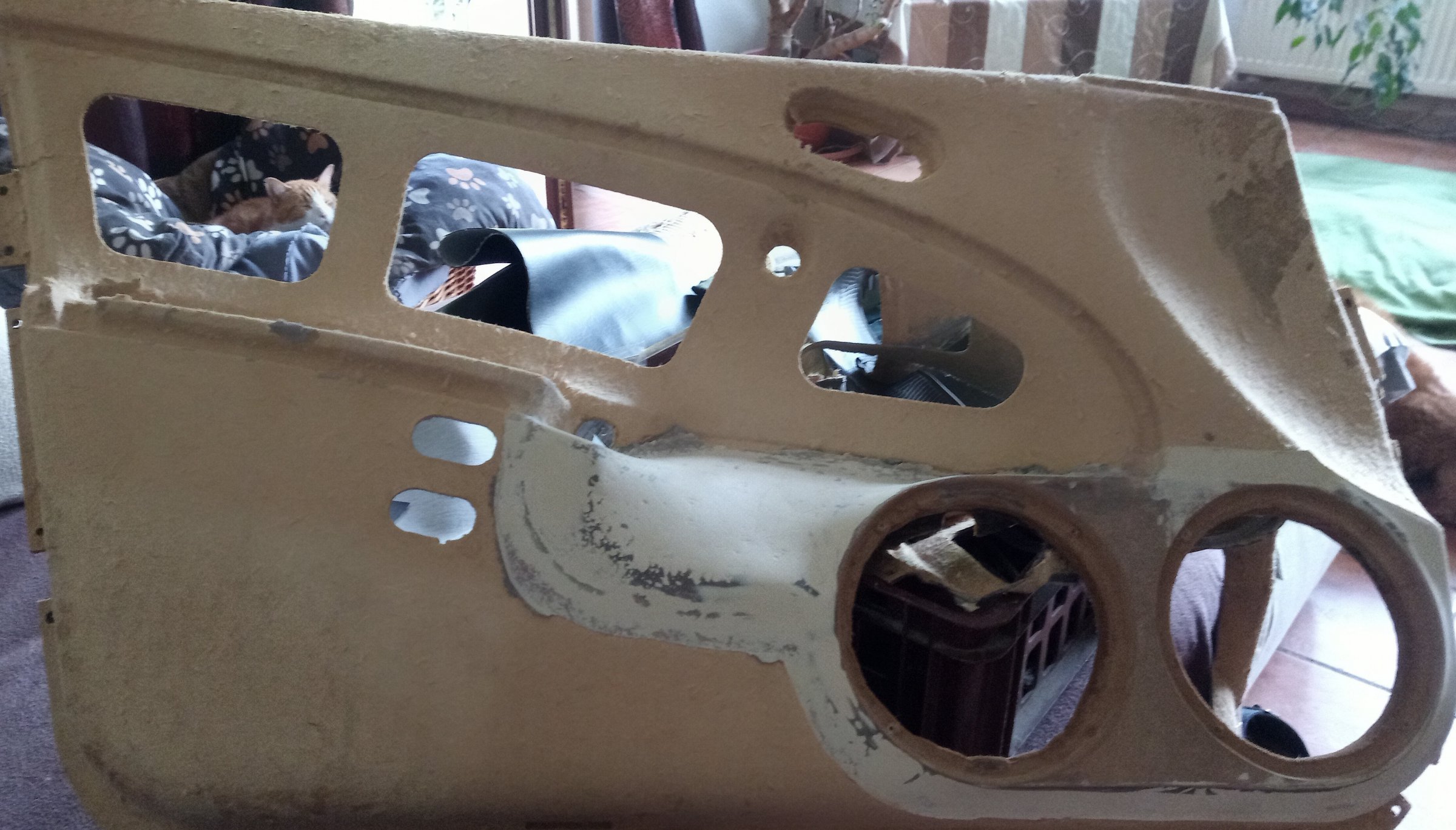

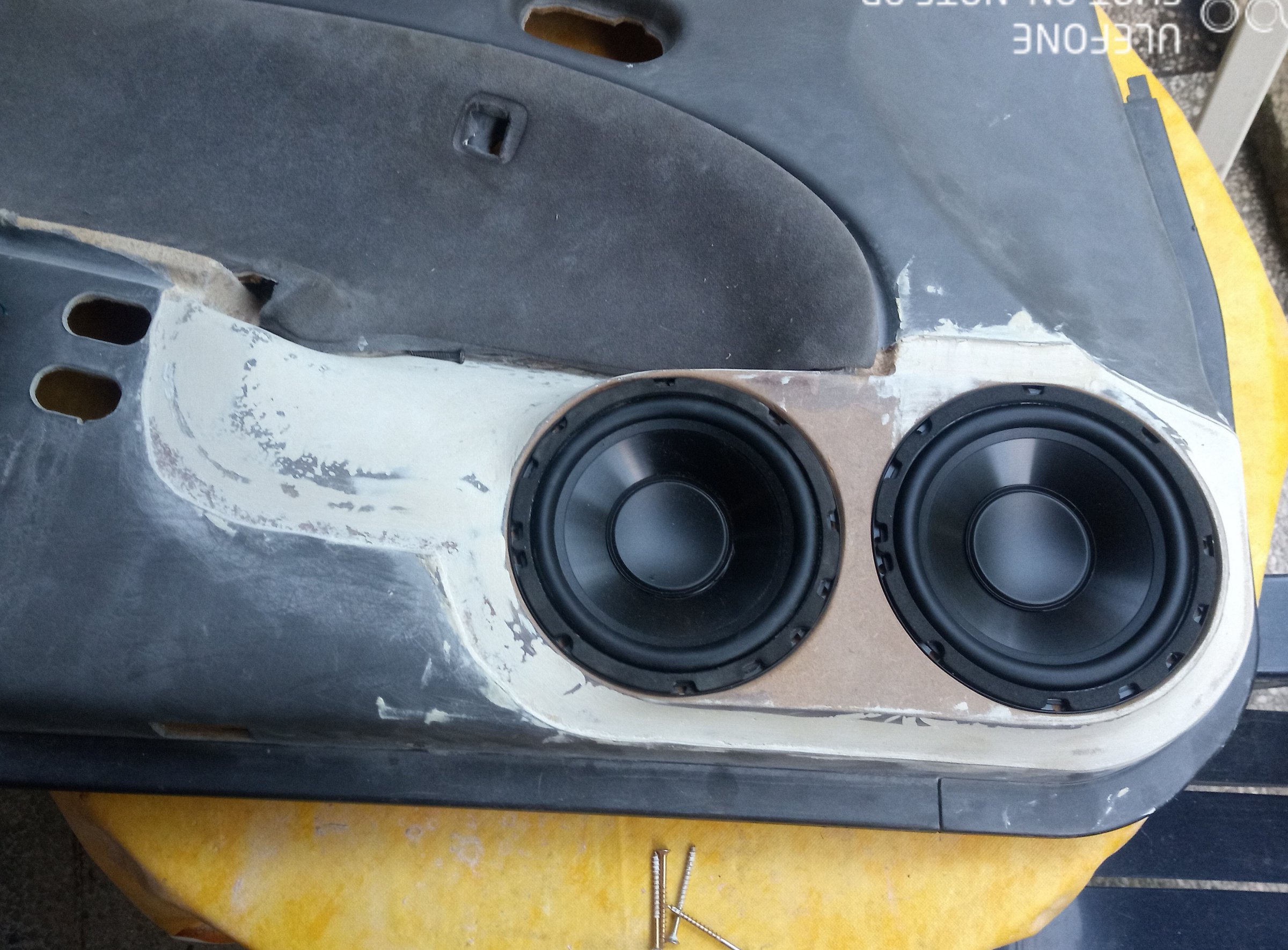

  3. Die 2 Öffnungen der Lautsprecher hab ich aus einem Stück MDF geschnitten. Mit der Oberfräse hab ich die Lautsprecher sauber bündig versenkt
  4. Die Türpappe ist noch nicht fertig. Nur fürs Bild grob zusammen gesetzt

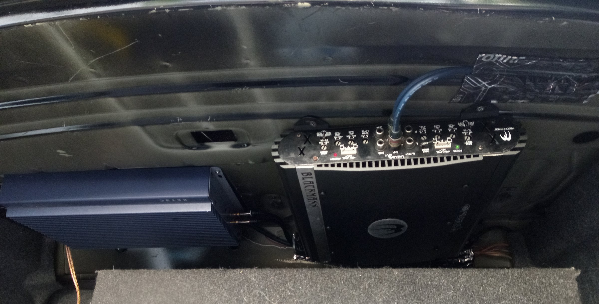

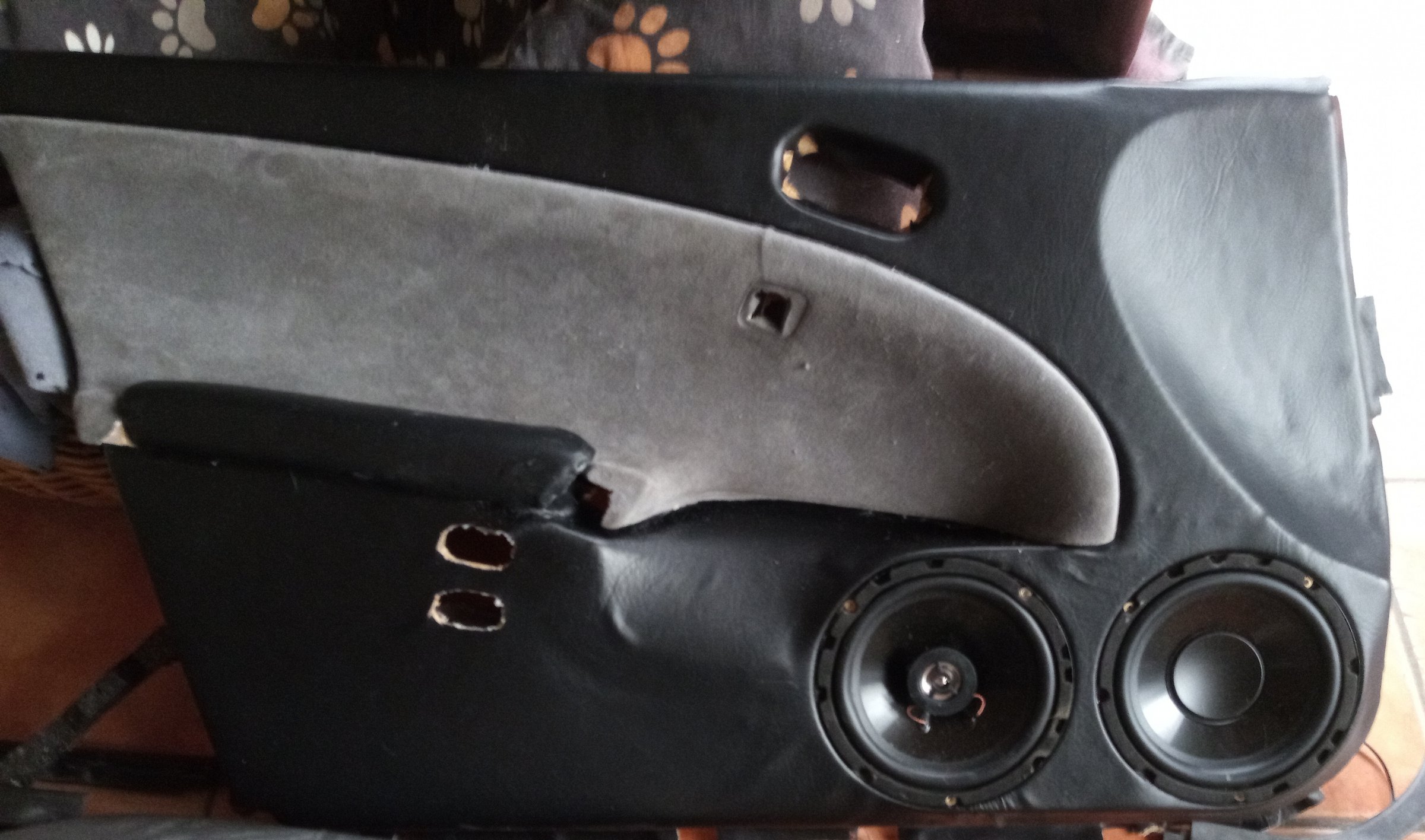

  5. Ich hab die Türen komplett gedämmt. Alles andere wäre bei den tollen stabilen Türpappen Blödsinn und ich will ja auch das die Musik da hin kommt wo sie auch hin soll. Ich muss gestehen dass ich selten so eine schlecht verarbeitete Türpappe in der Hand hatte. Eigentlich traurig für Saab. Jetzt kann man mit der Türverkleidung Leute erschlagen, so heftig hart ist die durch das GFK geworden. Insgesamt habe ich pro Türpappe sowie jeder Tür mit 2-3 Schichten gfk/Harz +Antidrönmatte + zusätzliche 2cm dick dämmmatten ausgestattet. Auch unterm lebkrad, Mittelkonsole und amaturenbrett wurden einiges an antidröhn Material verbaut. Da ja eh schon alles ausgebaut war, hat es sich halt ergeben. Probe gehört haben wir eben auch schon mal. Ich muss sagen, das ich echt angenehm überrascht war vom Klang und auch vom Bass. Die 2 Endstufen hab ich unter die hut Ablage im Kofferraum montiert. Die aktive weiche von Alpine lässt dich alles so fein einstellen, auch was den Highpass und lowpass angeht. Basskiste hab ich heute abgeklemmt . Die 2 Bässe pro Tür machen echt gute Arbeit. Ein voller sehr saubere r Klang, absolut nicht übersteuerter, trotz dem mit gemessenen 89-91db Druck im mittleren Bereich. Klar hab ich dafür auch den Bass erhöht . Die Woche werden noch ein paar nacharbeiten gemacht und am Wochenende denke ich kann ich dann die Bilder mit den Festgehaltenen Arbeitsschritten hochladen. Vielleicht hat ja noch jemand die Muse. Weitere Details und Bilder werden folgen. Ich wünsche euch noch einen schönen Abend

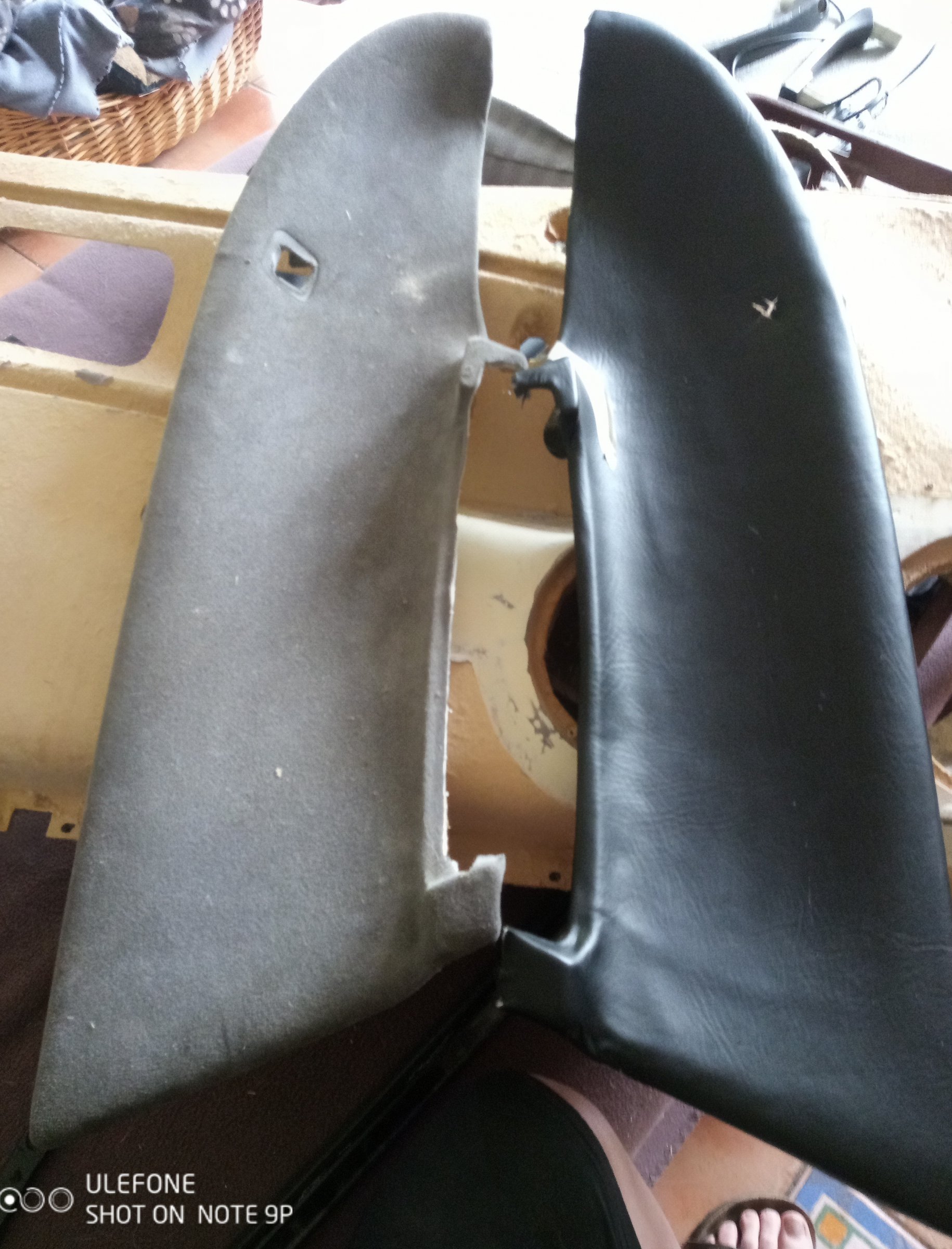

  6. Hallo zusammen, Bei dem Wort Türpappe bekommt das Bild unten eine ganz neue Bedeutung . Wenn der Werksseitige Belag mal unten ist, bleibt echt nur noch ein labriges Pappeelement übrig. Absolut instabil und mit den zwei 16er Bässe drin, könnte und würde ich es nicht Einbauen. Aus diesem Grund habe ich die Rückseite komplett mit Glasmatten zu geharzt um die nötige Stabilität zu bekommen. Dann noch neu mit Leder beziehen, außer der Haltegriff. Den werde ich wahrscheinlich in Carbon machen. Ich denke, das ich bis heute Abend beide Türen so weit fertig bekomme, das sie wieder eingebaut werden können. links auf dem Bild sieht man den Originalen Zustand und rechts habe ich schon das leder aufgebracht

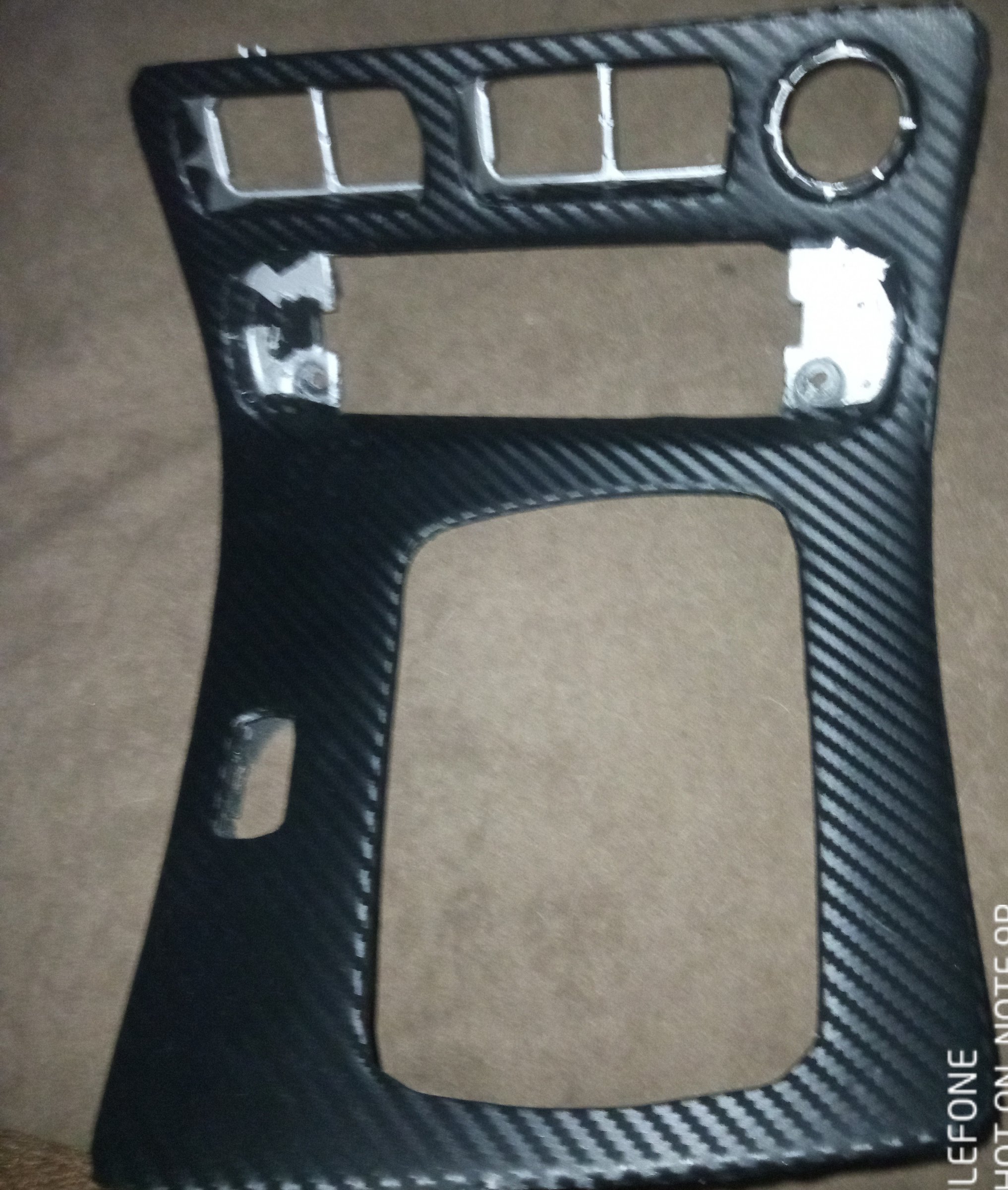

  7. Der Anfang ist gemacht. Es liegt aber noch etwas an Arbeit vor mir!

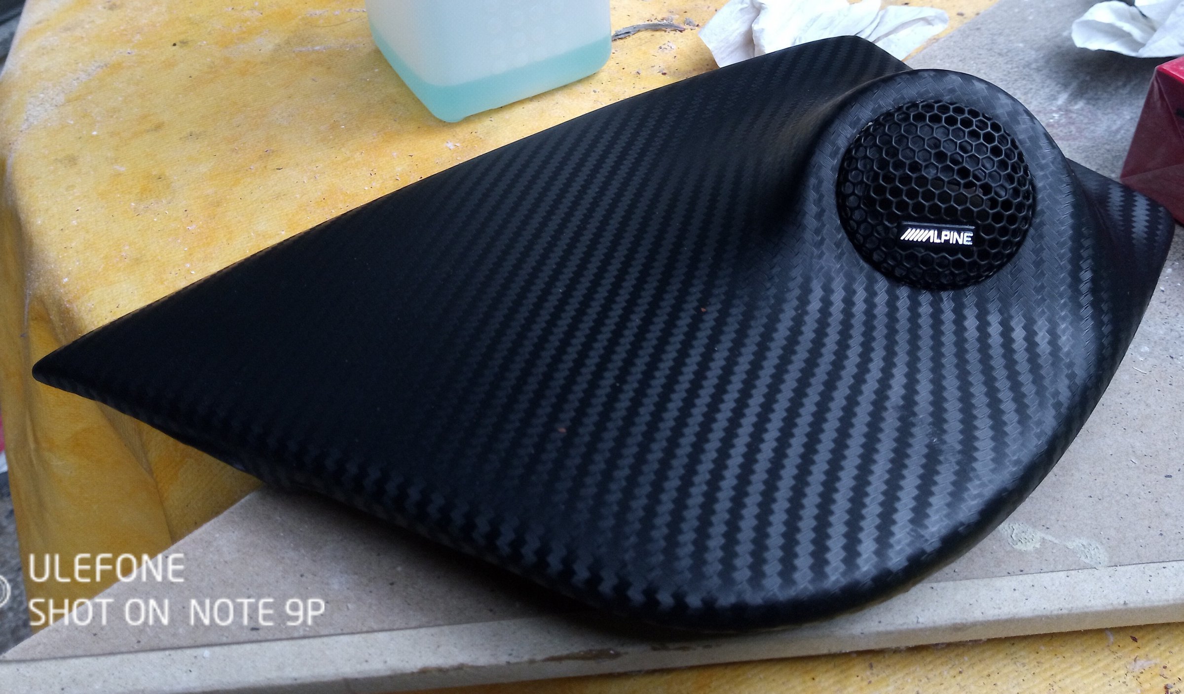

  8. Rechte Lautsprecherabdeckung vom Amaturenbrett
  9. Meine Bilder sind alle leider zu groß. Wie kann ich die so anpassen, das ich die auch hier hochladen kann. Kennt ihr vielleicht eine App für's Smartphone? Um nochmal auf den Schwedentipp zurück zu kommen. Ich hab einen vernünftigen 16er schon von Vocal verbaut gehabt. Mir hat es nicht gelangt, auch wenn es andere als klanglich mit echt gut bewertet hatten. Ich hätte gerne die Basskiste im Kofferraum weg und da ich den Wagen die meiste Zeit alleine bewege, würde ich gerne vorne bei mir die Musik haben. Türen wurden mehrfach gedämmt mit Antidröhnmatten. Verbaut sind 2 Endstufen und 1 aktiv weiche. Die Hochtöner hab ich oben auf die Lautsprechergitter mit Gfk modelliert, gespachtelt und in Carbon vollendet. Die Türpappe ist schon zerschnitten und aus einem 16er sind zwei 16er Bassmittel geworden. Hutablage hat 2 6-9er drin hintere Tür original Lautsprecher raus und durch bessere ersetzt. Durch die Aktivweiche kann ich jeden Lautsprecher einzeln gezielt ansteuern. Ich lege eher die Priorität auf den gesamten Klang. Ich hab eine wette laufen mit der Anlage. Es ist ein Low Budget Projekt-Wette. Ich hab gesagt dass ich was vernünftiges Versuche zu bauen und das ganze unter 200€. Die Arbeitszeit wird nicht gerechnet . Bis jetzt liege ich deutlich darunter. Wenn der Klang dann noch überzeugt, denke ich hab ich alles richtig gemacht. Wenn ich meine Bilder irgendwie kleiner gemacht habe, lass ich gerne an dem kleinen Projekt teilhaben. Bis dahin noch einen schönen Abend
