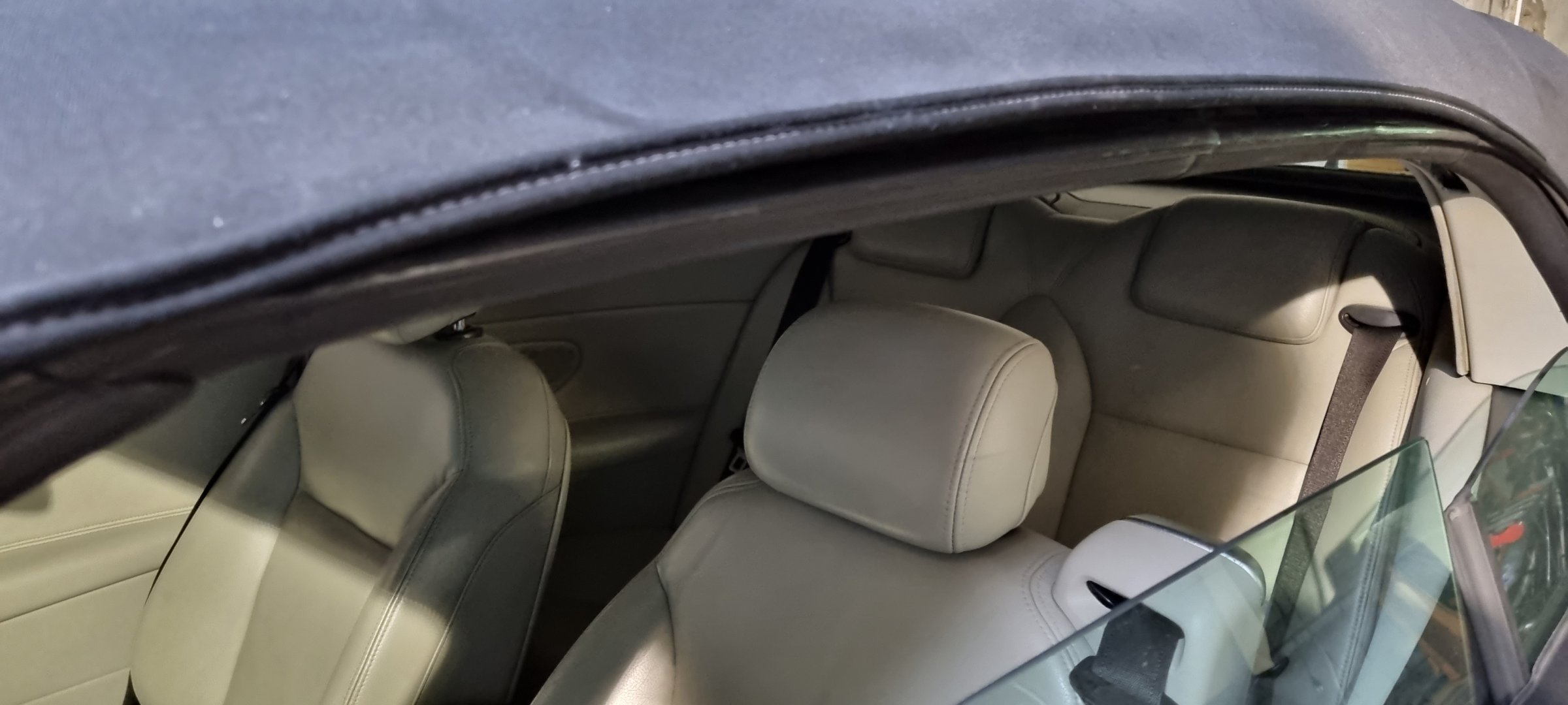

  10. Hallo zusammen, wir haben uns vor 2 Jahren ein schönes 9-3 II Cabrio gekauft. Direkt bei der "Überfahrt" nach dem Kauf gerieten wir in einen Schauer und mussten feststellen, dass das Dach offensichtlich an den Seiten über den Fenstern undicht war. Wir haben dann im Rahmen einer Aufbereitung und eines technischen Checks in unserer Saab-Werkstatt auch das Verdeck imprägnieren lassen. Seitdem haben wir das Auto aber nicht mehr im Regen bewegt oder im Regen stehen lassen. Nun habe ich mal die Dichtungen mit technischer Vaseline behandelt einmal die Dichtigkeit zu testen. Dabei ist mir aufgefallen, dass die Dachhaut nicht überall komplett über die Dichtungen ragt (s. Bilder). - Ist das so richtig, oder kann das Ursache der Undichtigkeit sein? - Kann man das irgendwo einstellen? - Sind vielleicht diese ominösen Drahtseile gerissen? Lieben Dank vorab und Gruß aus NRW! Markus
