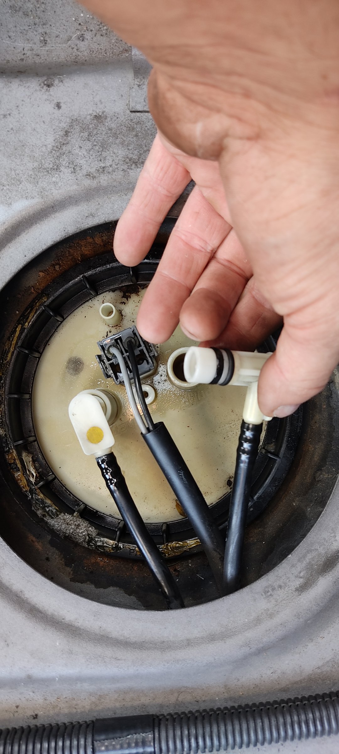

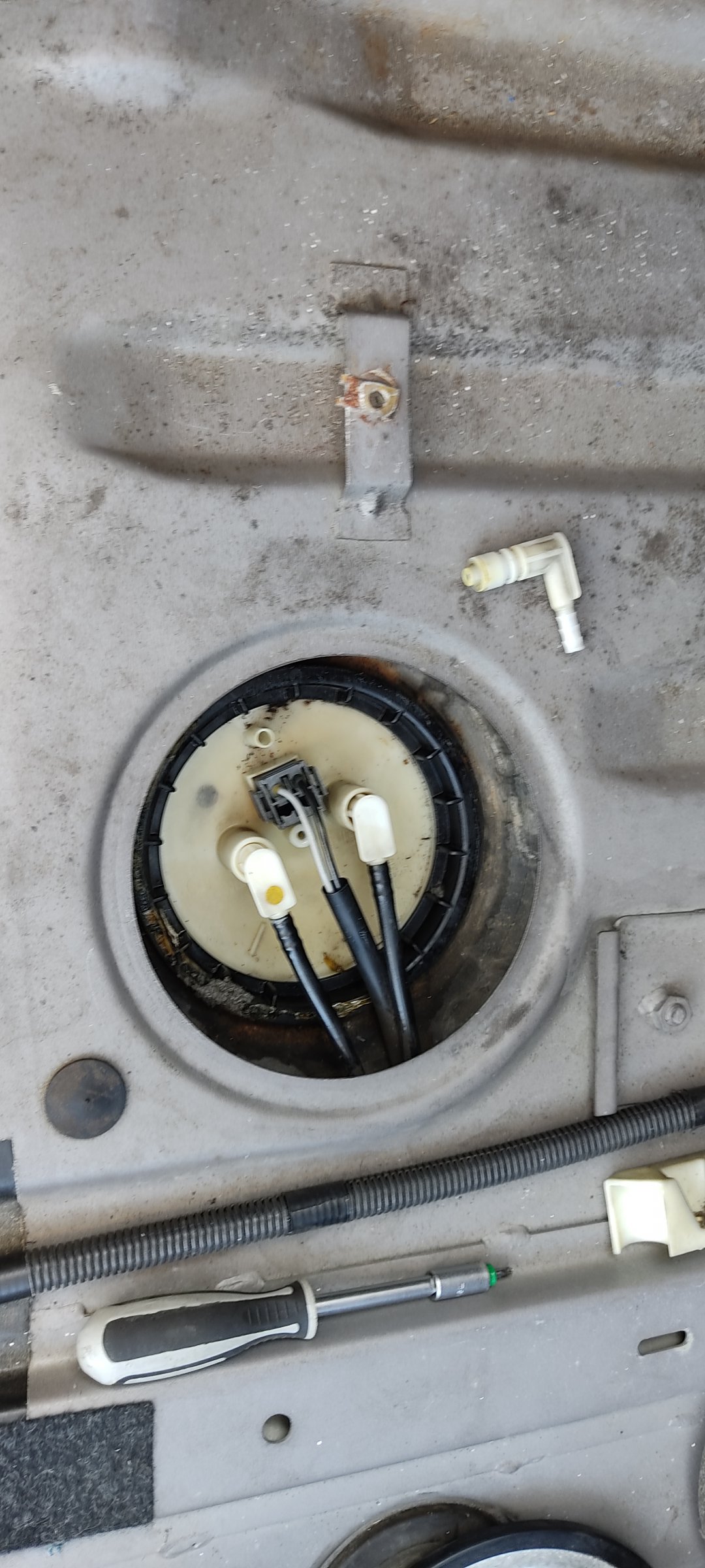

  5. Moin Moin in die Runde, lange nichts geschrieben, gibt auch nichts dramatisch neues. Nun aber eine Frage an die Kenner.... Ich hatte immer schön leicht Benzin-Geruch im Auto, im Kofferraum stärker als vorne, heute also die Verkleidung im KR ausgebaut und gesehen das die Dichtung der Pumpe langsam ihren Dienst quittiert. Naja kann man ja erneuern nach 32 Jahren. Allerdings habe ich seit einiger Zeit das Problem daß er lange dreht bevor das Auto anspringt. Die Pumpe läuft sofort habe ich heute gehört, bin jetzt auch nicht weiter auf die Suche gegangen, er kommt erst noch der richtige Verteilerfinger und danach geht es weiter. Gibt es sonst noch Verdächtige, welche ich hier unter die Lupe nehmen sollte? Anbei ein Bild der undichten Pumpe. Grüße Christian
