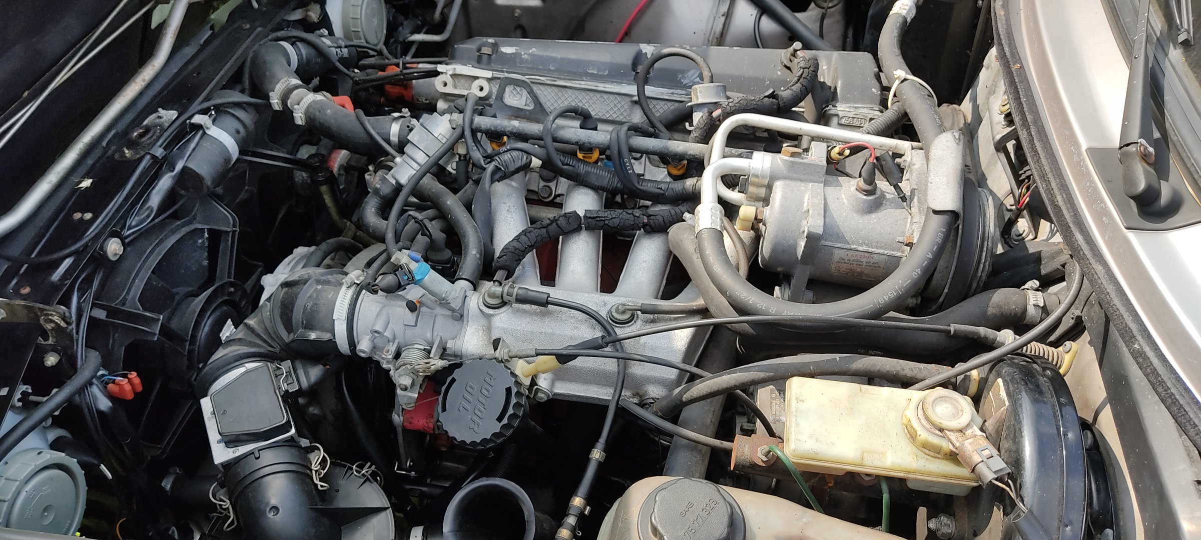

  3. Moin Moin, hatte heut Zeit und mich weiter mit dem Thema befasst, wenn ich das richtig in Erinnerung habe gehört das Rückschlagventil auf die Druckseite der Pumpe, aber bei mir ist nichts gewesen. Hatte noch ein Bogen mit Ventil von einem 93er Turbo liegen, passt und denke macht es besser. Allerdings ist schonmal Jemand dran gewesen, Stecker muss auch etwas gemacht werden. Anbei Bilder.

  5. Moin Moin in die Runde, lange nichts geschrieben, gibt auch nichts dramatisch neues. Nun aber eine Frage an die Kenner.... Ich hatte immer schön leicht Benzin-Geruch im Auto, im Kofferraum stärker als vorne, heute also die Verkleidung im KR ausgebaut und gesehen das die Dichtung der Pumpe langsam ihren Dienst quittiert. Naja kann man ja erneuern nach 32 Jahren. Allerdings habe ich seit einiger Zeit das Problem daß er lange dreht bevor das Auto anspringt. Die Pumpe läuft sofort habe ich heute gehört, bin jetzt auch nicht weiter auf die Suche gegangen, er kommt erst noch der richtige Verteilerfinger und danach geht es weiter. Gibt es sonst noch Verdächtige, welche ich hier unter die Lupe nehmen sollte? Anbei ein Bild der undichten Pumpe. Grüße Christian
