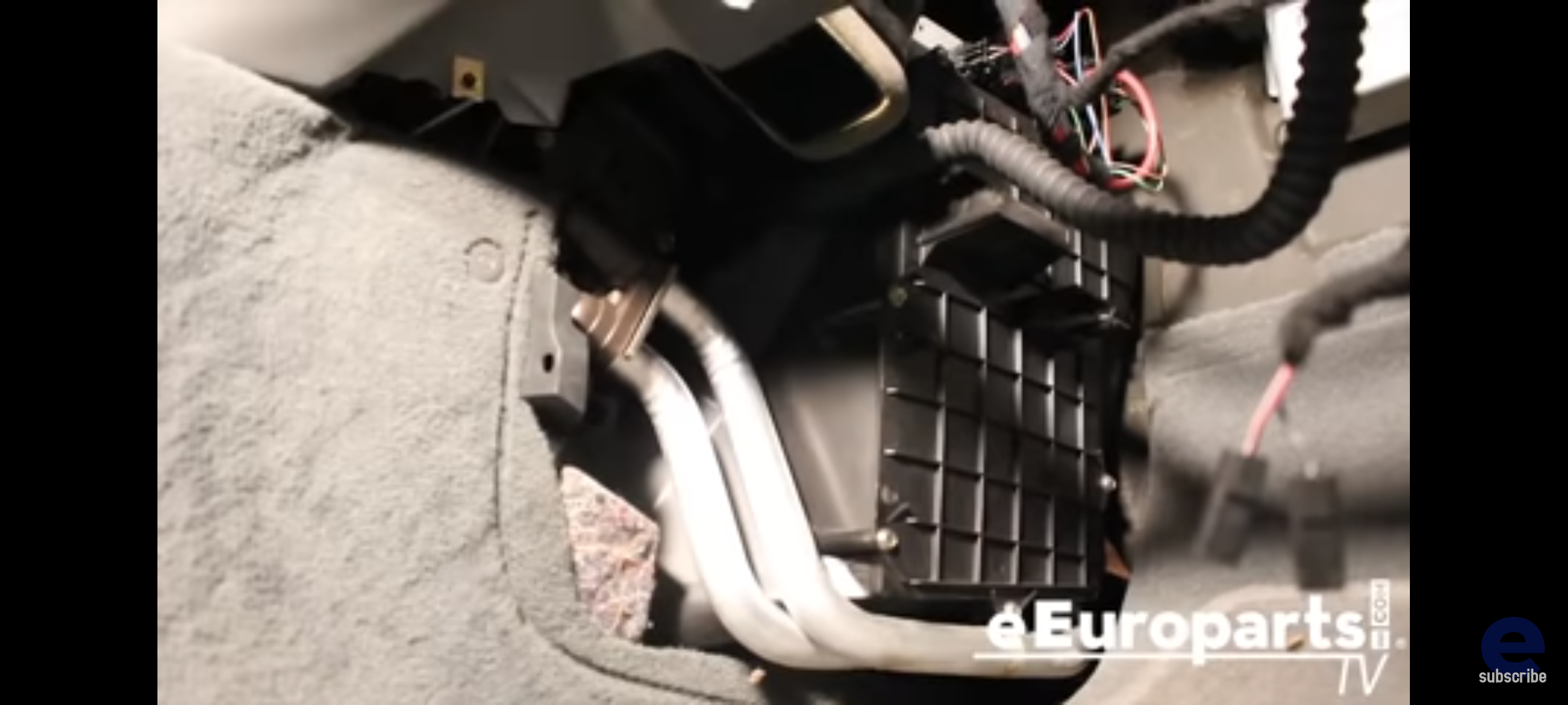

  4. Genau, ein Deckel der auf das Fach mit dem Filter geschraubt ist. Ich probiere es mal bei der Suche-biete ✌️
  5. Hallo, sorry für die späte Rückmeldung, aber ich konnte es jetzt erst bei einer längeren Reise ausgiebig testen und schön frieren :D Habe es jetzt erst gesehen als ich nochmal ein Video zum Wechsel angesehen habe. Also irgendein Genie hat beim Filterwechsel diesen Deckel nicht mehr drauf gemacht, also zieht die Luft wahrscheinlich direkt am Filter in den kompletten Raum um Handschuhfach und Mittelkonsole. Da muss ich mir wohl irgendwas zusammenbasteln. Vielen Dank euch! .
  6. Also zumindest mit Klimaanlage geht da ein Schlauch rein und es gibt auch einen Schalter dafür
  7. das ist ein guter Hinweis, das ist im Sommer natürlich nicht so aufgefallen. Werde ich dann gleich mal testen! SG
  8. Hallo zusammen, in meinem Saab zieht es immer ordentlich aus der Radiogegend, vor allem aus dem offenen Kassettenfach (Aux Adapter). Die Heizung läuft also immer recht ordentlich, dafür gibt es auch nie abgestandene Luft... Ist das bei euch auch so? hat das vielleicht schon mal jemand behoben? Liebe Grüße Philip
