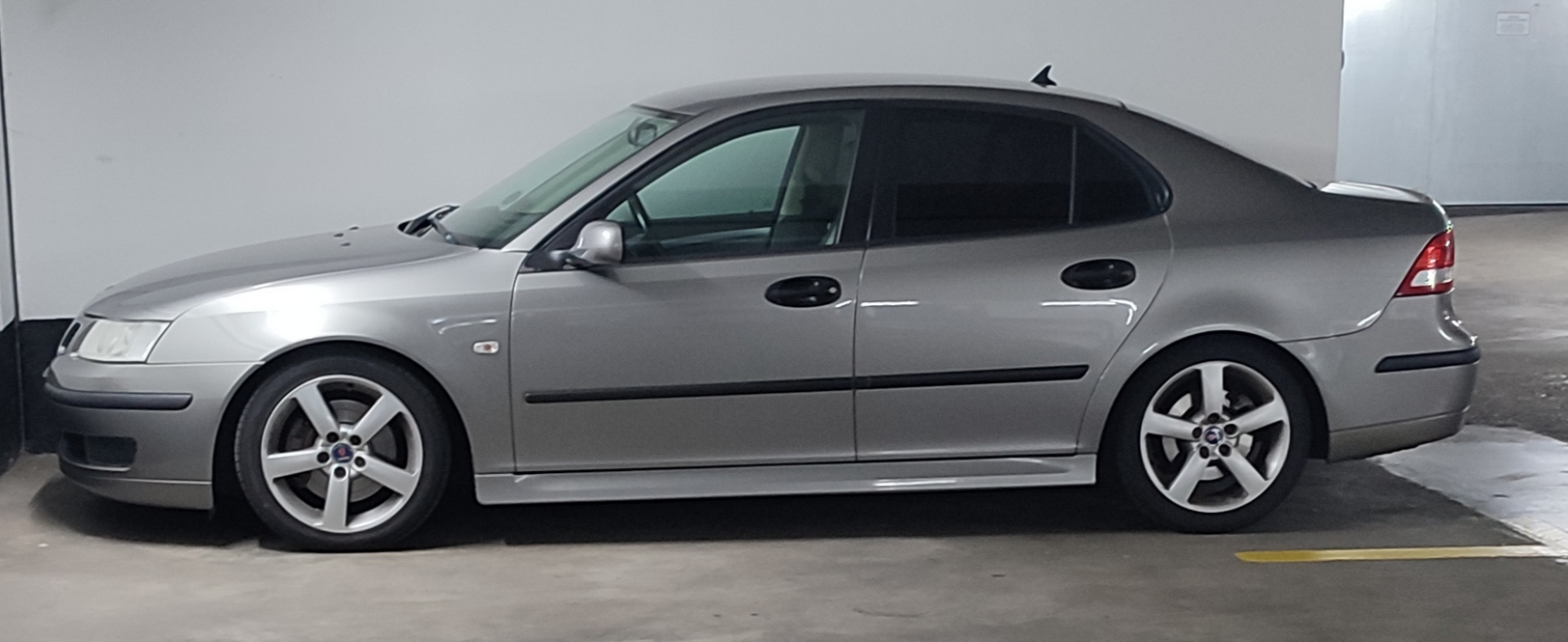

    Hallihallo miteinander, da mir mein Wagen für meinen neuen Einsatzzweck nun doch zu hart gefedert ist, spiele ich nun mit dem Gedanken mir ein "Low Budget" TA technix Sportfahrwerk einzubauen, da ich die Tieferlegung beibehalten möchte. Hat von euch jemand Erfahrung mit TA Technix was die Härte angeht, gibt dazu ja einige Videos im Netz, scheinen trotz Billigheimer-Image generell ganz ok zu sein, leider habe ich, was speziell auch Saab betrifft, nichts konkretes gefunden. PS: Teurere Fahrwerke kommen nicht in Frage, da der Allgemeinzustand des Wagens dafür zu schlecht ist...ist halt kein Sammlerstück :) Ist Zustand: H&R Federn mit Sachs-Dämpfer (original?) , 17 Zoll Bereifung. Federung vorne noch ok, hinten sehr hart und teilweise hoppelig, das ist auch temperaturabhängig.
