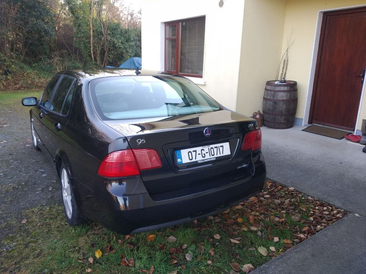

  8. patapaya und ST 2 hatten Recht. 3 Opel Händler gefragt, keiner konnte/wollte sich mit einem Saab befassen. War vielleicht auch eine dumme Idee von mir dort überhaupt zu fragen denn wir sollten nicht vergessen daß es GM war die Saab gekillt haben. Ich kann hier leider nicht viel zur Werkstattliste des deutschen Forums beitragen weil ich in County Galway, Irland wohne. Es gibt in Irland einen Spezialisten der nur Saab macht. Aber es ist ein weiter Trip nach Donegal. 250km Irish Country Roads brauchen länger als 250km deutsche Autobahn. Seine Empfehlung war "try a local mapper". Genau das habe ich dann gemacht, ein Tuner in Galway, der zwar kein Tech2 geschweige denn eine Saab Karte hatte aber seine Software hat einen Fehler beim ABS Sensor A ausgespuckt. Sensor A soll der sein der am nächsten zur ABS Pumpe liegt, vorne rechts. Deckt sich mit der Theorie und Euren Erfahrungen bezüglich der ABS-Sensorringe. Macht das für Euch Sinn?

  10. Hallo zusammen Mein 9-5 schmeißt mir eine Warnung ABS, Bremse und ESP aus wenn ich mehr als 80km/h fahre. ESP ist tatsächlich off, habe das probiert, Auto "quietscht" und die Räder blockieren wenn ich eine Vollbremsung mache. Was komisch ist: Wenn ich das Auto mit dem Zündschlüssel aus mache, neu starte und ca. 20m fahre gehen alle 3 Lichter aus. ESP funktioniert, aber nur solange ich unter 80 km/h bleibe. Ich tippe auf einen ABS Sensor, aber die Bremsen wurden vor 1/2 Jahr komplett neu gemacht. Leider zeigt miir mein billiges Diagnose Tool am OBD2 nichts an. Obwohl alle 3 Lichter leuchten, sagt es sagt" No codes". Alles was vor Kurzem geändert wurde ist Austausch aller 4 Stoßdämpfer und der Federn mit einem EIBACH Kit. Räder sind aber immer noch die selben, Original Saab Felgen und Reifen 225/45/R17. Macht insoweit keinen Sinn für mich daß hier eine Warnung aufkommt. Hat jemand evtl. eine Idee was die Ursache sein könnte? Es ist ein 2007er Saab 9-5 2.0t Biopower. Danke.
