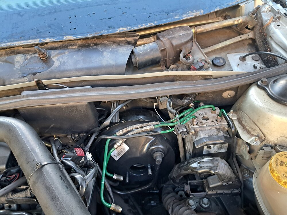

  19. Genau, sorry beim Wording. Mit der Konsole ist es auf jeden Fall ein Leichtes den BKV zu tauschen.

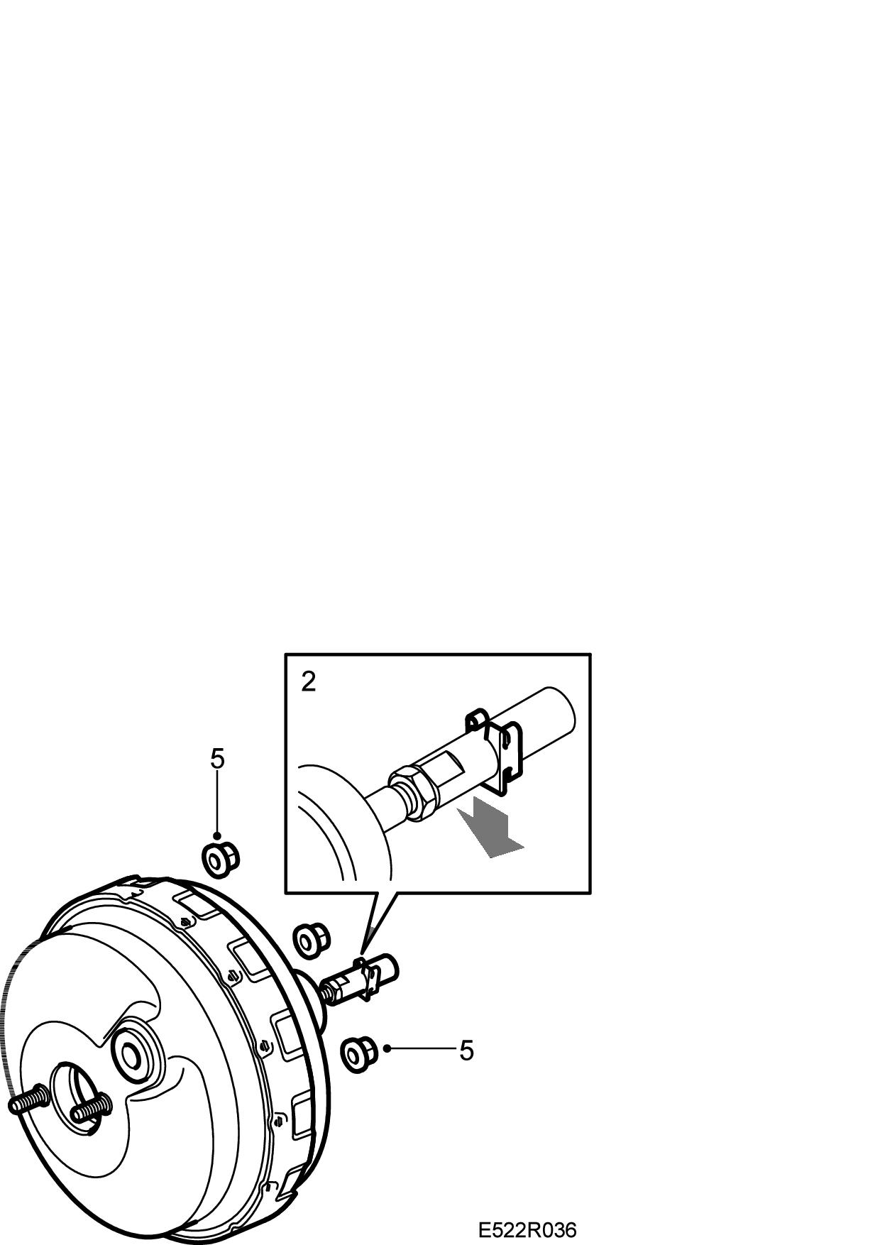

  20. Okey. Ich habe mich geirrt. Der Bremsknecht ist nur das Werkzeug zum Drücken der Bremse. Man gut man hat dafür einen menschlichen Hilfs"knecht" :D

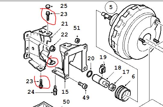

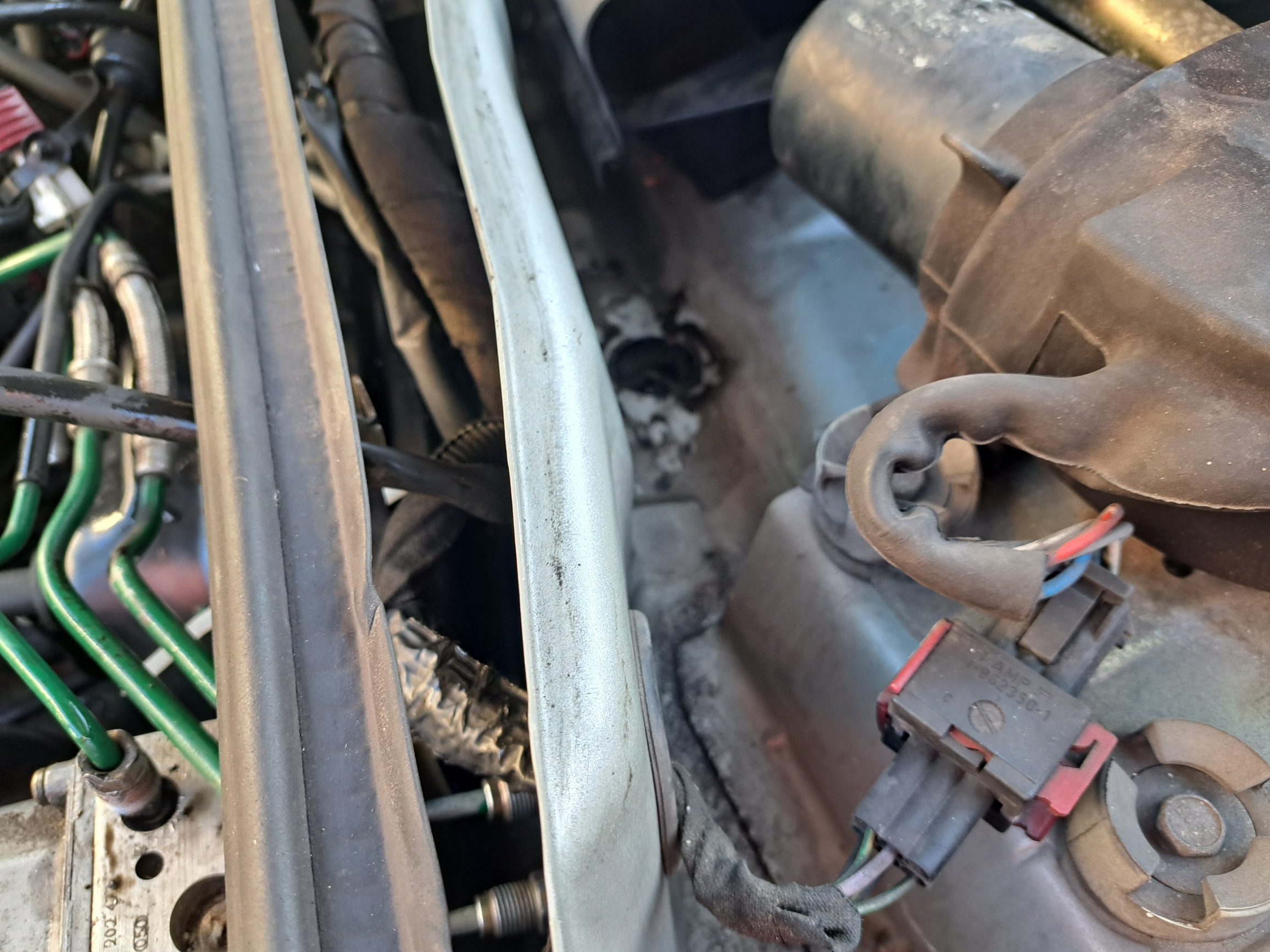

  21. Habe da mal was hinzugefügt. Das Foto von der Spritzwand zeigt den Gummipropfen zur oberen Schraube der BKV-Halterung/Hilfsrahmen. Von Unten gibt es noch 2 weitere Schrauben die das Gestänge halten. Mit 2 Verlängerungen kommt man da wirklich leicht mit einem Steckschlüssel bei. Der "Bremsknecht" ist anscheinend die Verbindung zwischen Pedal und BKV. So laut WIS.
  22. Update: Man mag es kaum glauben, aber der Fehler lag tatsächlich am defekten ABS-Ring. Getauscht und der Limp Home Modus blieb weg!
  23. Moin, der BKV wurde mittlerweile getauscht. Wichtig für alle die das auch noch vorhaben: Löst die Schrauben des Hilfsrahmens vom BKV unter dem Auto (2 Stück) und eine hinter der Spritzwand unter dem Gummipfropfen. Alles andere ist Zeitverschwendung und führt zu Schmerzen ;). [mention=800]patapaya[/mention] : Der BKV von Skandix war richtig und hat gepasst, einzig der Bremsknecht muss angepasst werden bzw. die richtige Windung aufgedreht werden. Die ABS-Einheit sollte auch ausgebaut werden. Ansonsten alles nach WIS und es passt. Fehler sind weg, Wagen fährt und Bremst :). Danke für die Hilfe!
  24. So, das neue Teil ist da und der Einbau steht an. Laut WIS müssen ja die Bremsleitungen am ESP-Modul abgebaut werden. Ist das wirklich notwendig? Ich wollte eigentlich die relativ neue Bremsflüssigkeit im System lassen. Grüße
