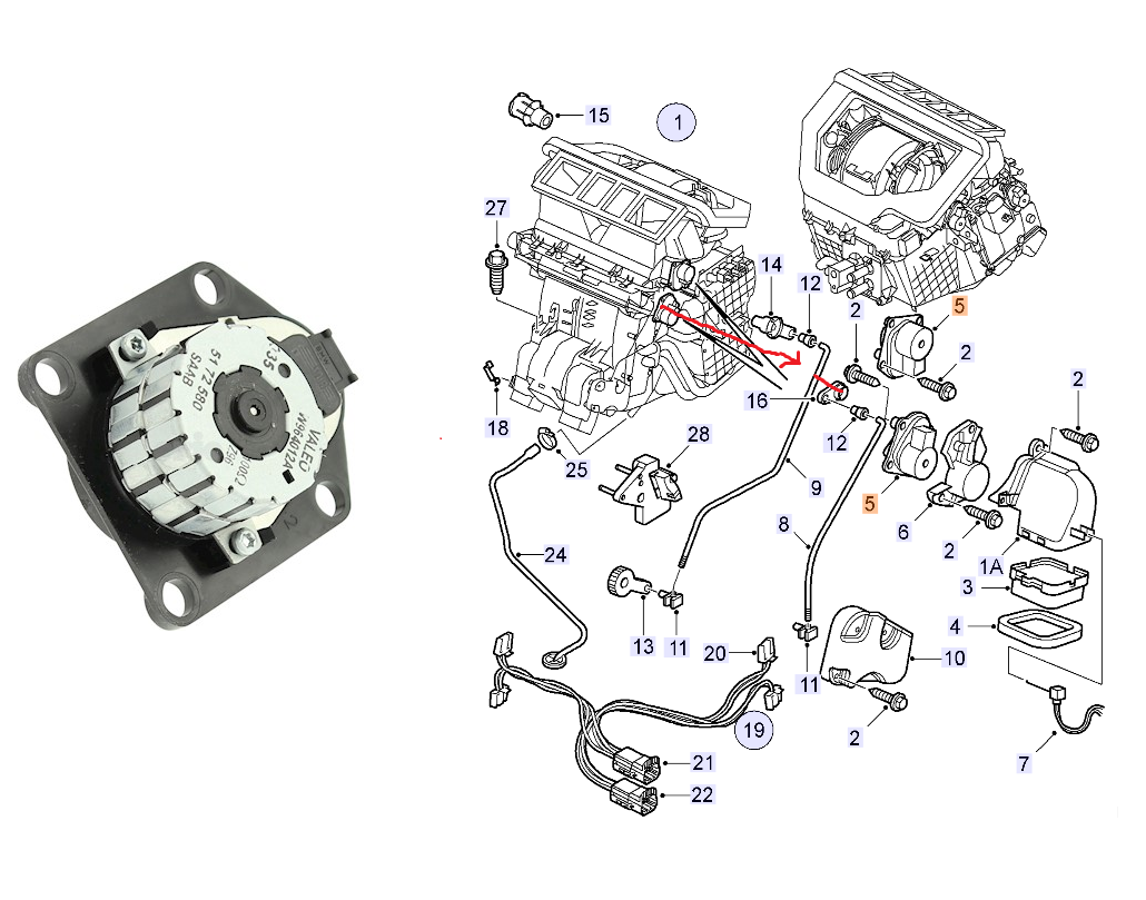

    Guten Morgen, Kann man den Klimakasten aufschrauben und ggf. reparieren? Oder muss der komplett bei Bedarf getauscht werden? Hat da jemand Erfahrungen mit?
  12. Holgersson hat auf Walter73's Thema geantwortet in 9-5 I
    Nochmal etwas genauer. Der blaue Stift ist nicht mehr existent. Ist das irgendwie reparabel oder schlimm?
  13. Holgersson hat auf Walter73's Thema geantwortet in 9-5 I
    Guten Morgen in die Runde, Habe mich gestern auch mal zum Austausch des Gelenkhebels versucht und mit dem Ersatzteil von Skandix (ALU) beschäftigt. Der alte, gebrochene Stift musste entfernt werden, dabei ist das innere Teil komplett abgebrochen und im Inneren der Luftmischeinheit verschwunden. Eine Verstellfunktion ist durch den nun komplett einsteckbaren Alu-Hebel innen nicht gegeben. (Wird das zum Problem? Muss die Luftmischeinheit komplett ausgebaut werden?) In Rot markiert, die untere Stelleinheit, der innenliegende Stift ist komplett zerstört.
