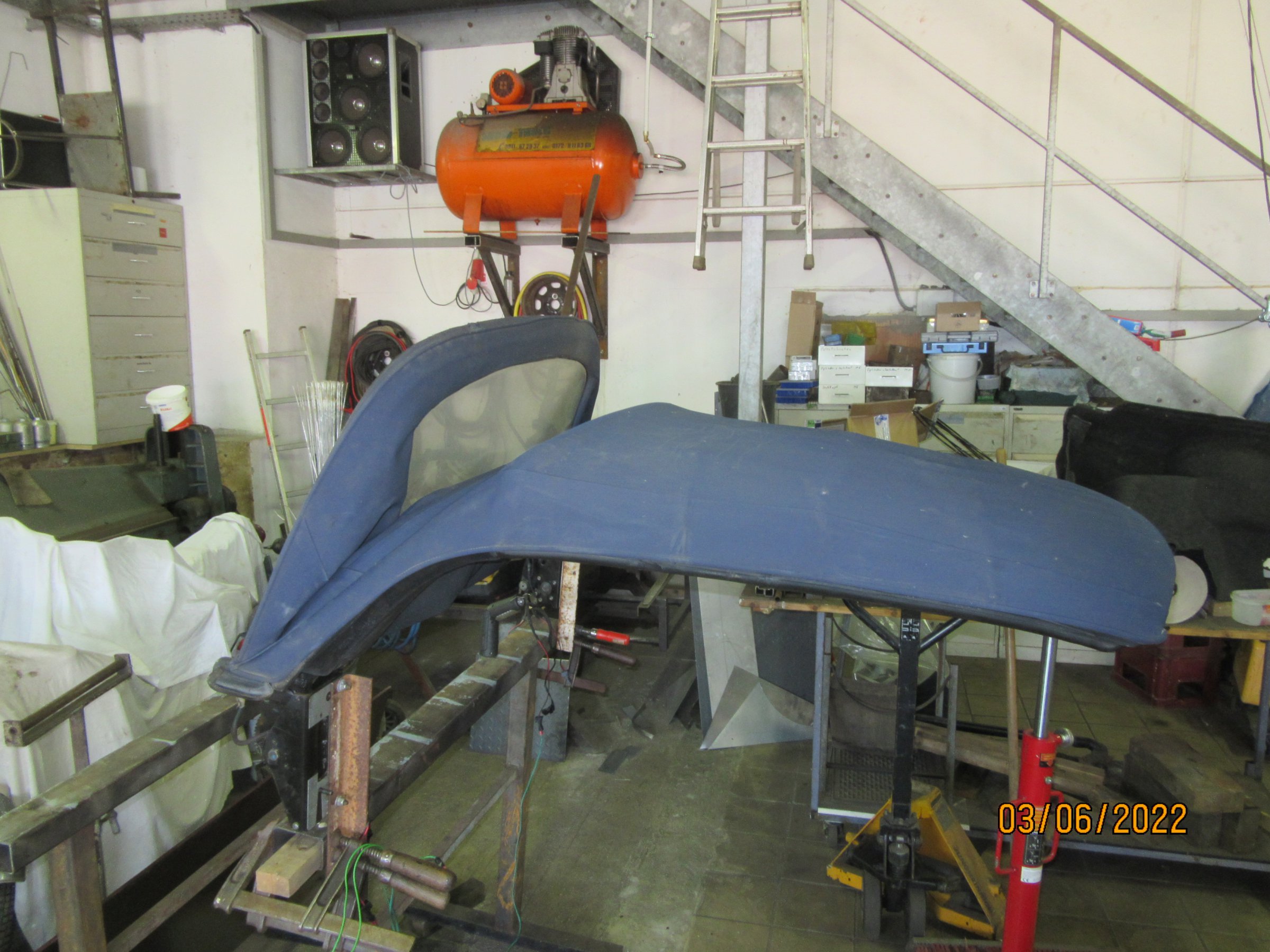

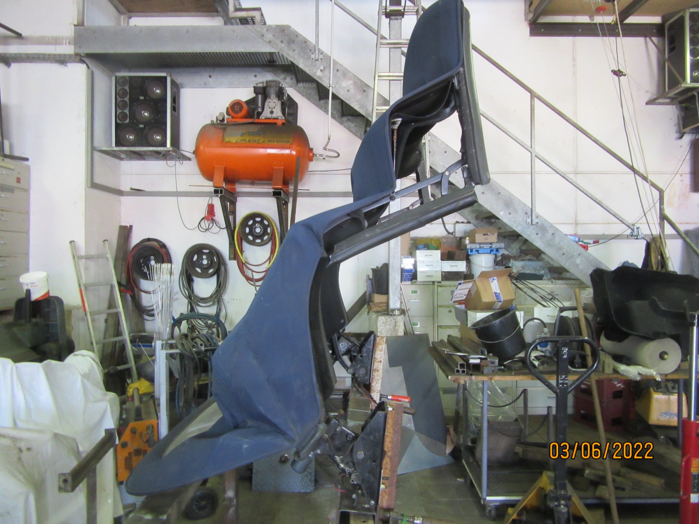

  11. Dach ist seit gestern wieder drinn, programmiert und geht auf und zu. Einzigers Manko, auf der linken Seite verriegelt die Verdeckhaube nicht selbstständig, wenn man ein bischen hindrückt verriegelt sie. Werde mal mit dem Tech2 den unteren Wert etwas nach unten programmieren das etwas mehr Druck drauf kommt, vieleicht bringt das was. Dazu noch eine Frage was ich im WIS nicht gefunden habe; Hat das Verdeck im geöffneten Zustand eigentlich so was wie einen Anschlagpunkt? Den müßte man ja dann auch einstellen können damit das Verdeck etwas weiter in den Verdeckkasten "rutscht". So wie das jetzt ist ist das ja alles auf Kante eingestellt und wenn das Auto mal etwas krumm steht sind da gleich Grenzwerte überschritten. Ansonsten war das Ein und Ausbauen ganz easy. Wenn ich das wieder mal machen sollte baue ich es in geschlossenem Zustand mit hochgeklapten 5. Spriegel und meinem Hallenkran aus und ein, so hab ich es auch eingebaut. Ich hab es in der Höhe vom 4. Spriegel mit einem Spanngurt locker aufgehängt. Da kommt man an die Kabel zu durchfädeln besser hin und man kann das Dach da hin und herschieben wie man es braucht. Grüßle Bernd

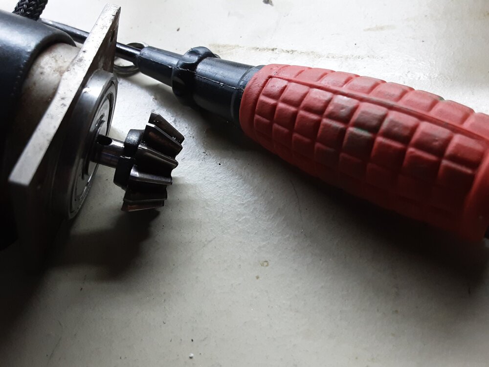

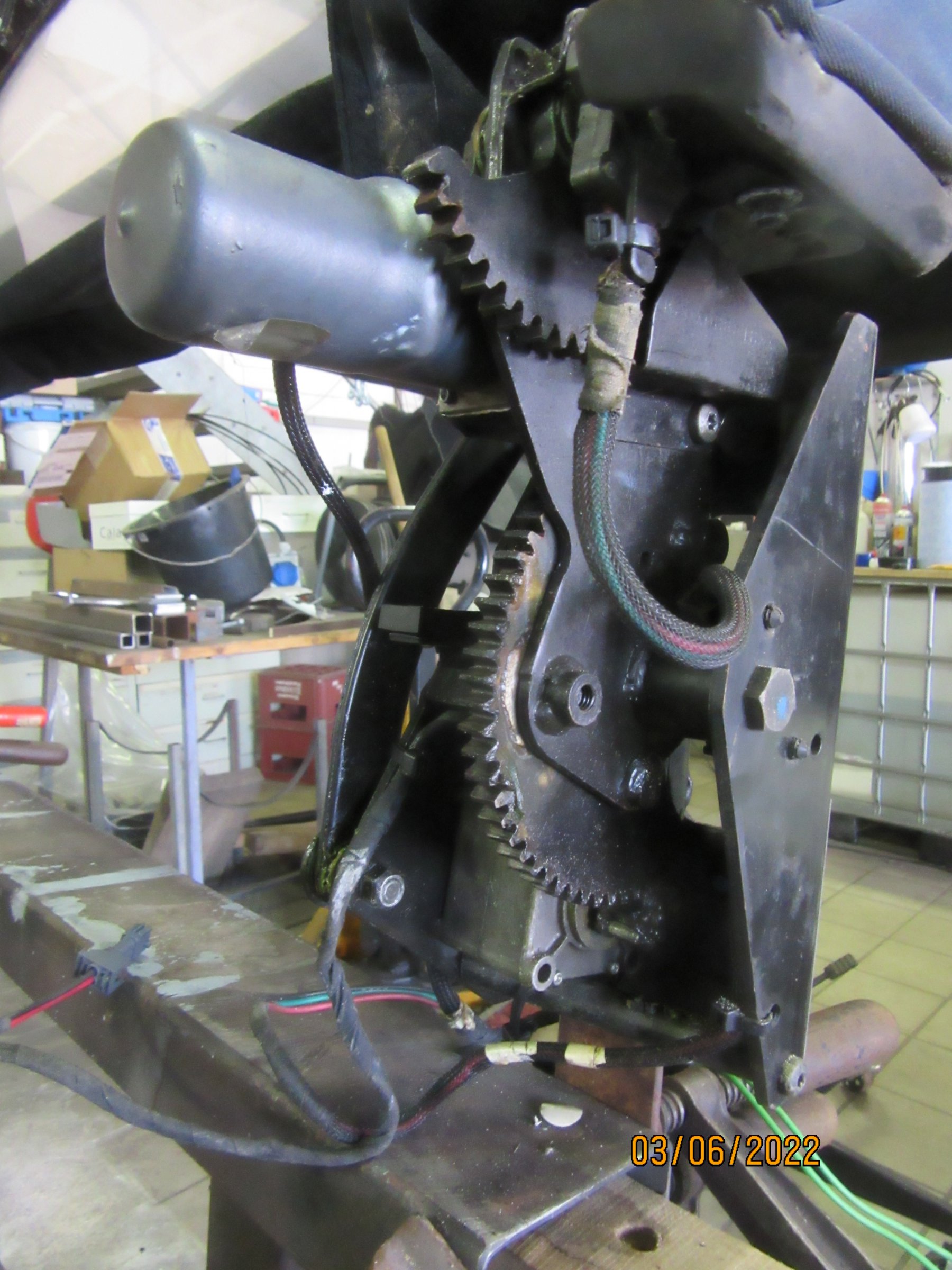

  12. Hier noch das Bild wo der Mitnehmerstift sitzen soll, beim Aus und Einbau des Stiftes sollte man nicht zimperlich sein, der geht sehr schwer raus und auch so soll er wieder rein gehen. Aber mit einem vernünftigen Hammer geht es.

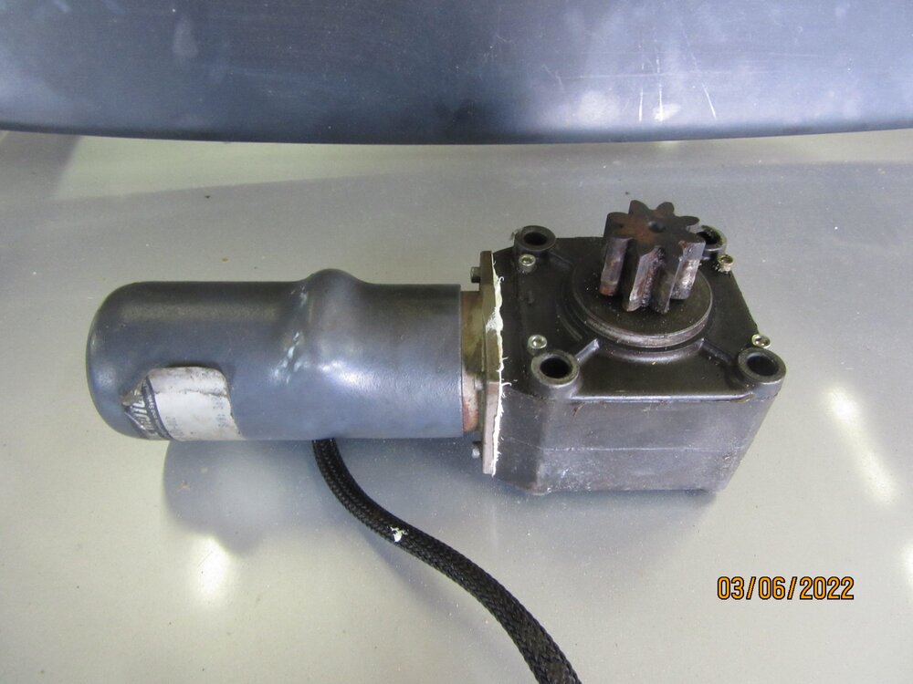

  13. Moinmoin, sooooo, da man an die Kabel der Motoren so schlecht rankommt habe ich das ganze Dach abgenommen, kein Problem wenn man zum abheben zu zweit ist. Danach beide Motoren des 5. Spriegel ausgebaut, Mitnehmerstift am Zahnrad gegen ein Stück 2,5 mm Bohrer ersetzt und wieder eingebaut. Dach geht wieder einwandfrei. Jetzt muß es nur wieder eingebaut werden.
  14. OK, ich werde die Motoren ausbauen und überholen, Infos hab ich momentan ja genug. Danke und schönes Wochenende
