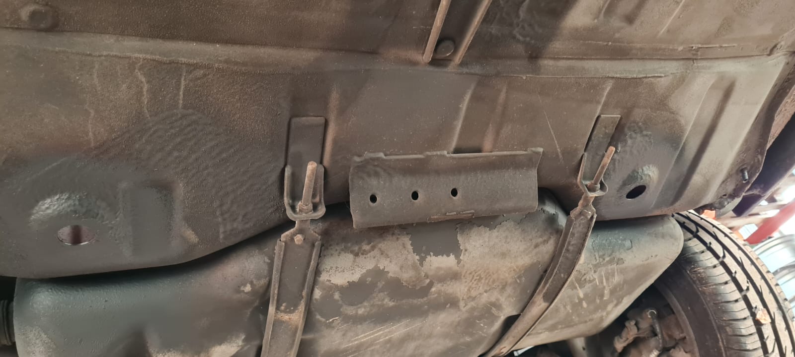

  3. Moin! Soweit ich das bisher erkennen konnte, ist nicht der Schlauch das Problem, sondern das Metall-Fitting zum Druckregler - dieses kugel- oder olivenförmige Teil, was mittels Verschraubung in den Sitz des Druckreglers gepresst wird.
  4. Moin! Bei meinem 89er 900 Turbo CV ist der Kraftstoffschlauch vom Druckregler zum Kraftstoffverteilerrohr undicht. Das Teil sieht so aus. Hat jemand die Maße von dem Banjo und dem Fitting sowie den Innendurchmesser vom Schlauch? Das Ersatzteil ist nicht mehr zu bekommen; also würde ich es nachbauen. Danke und Grüße Michael

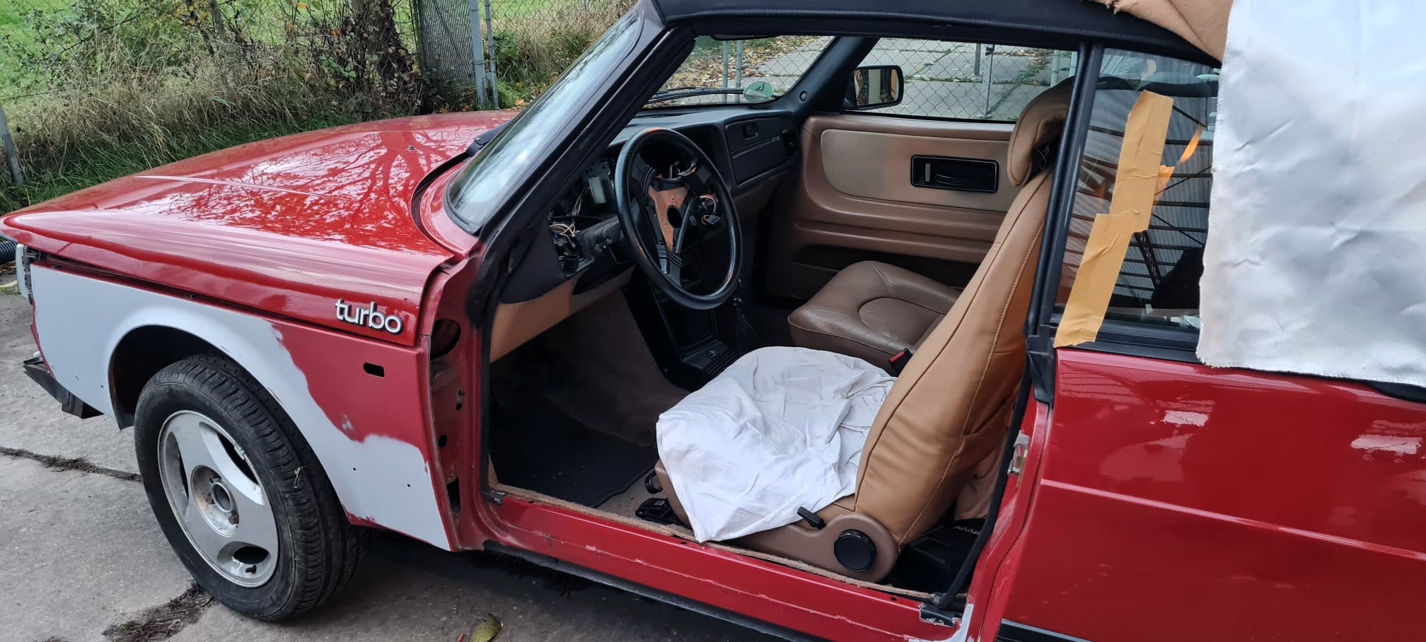

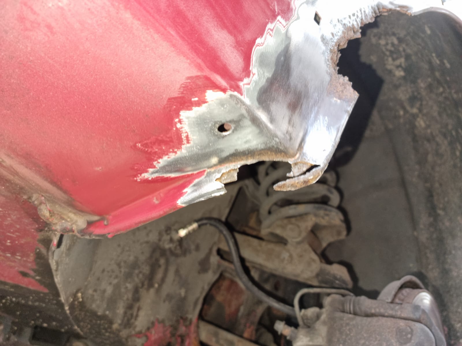

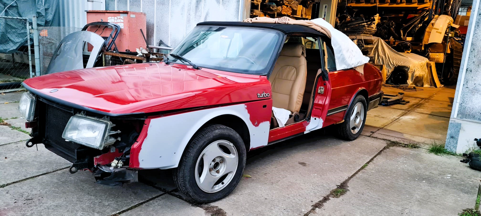

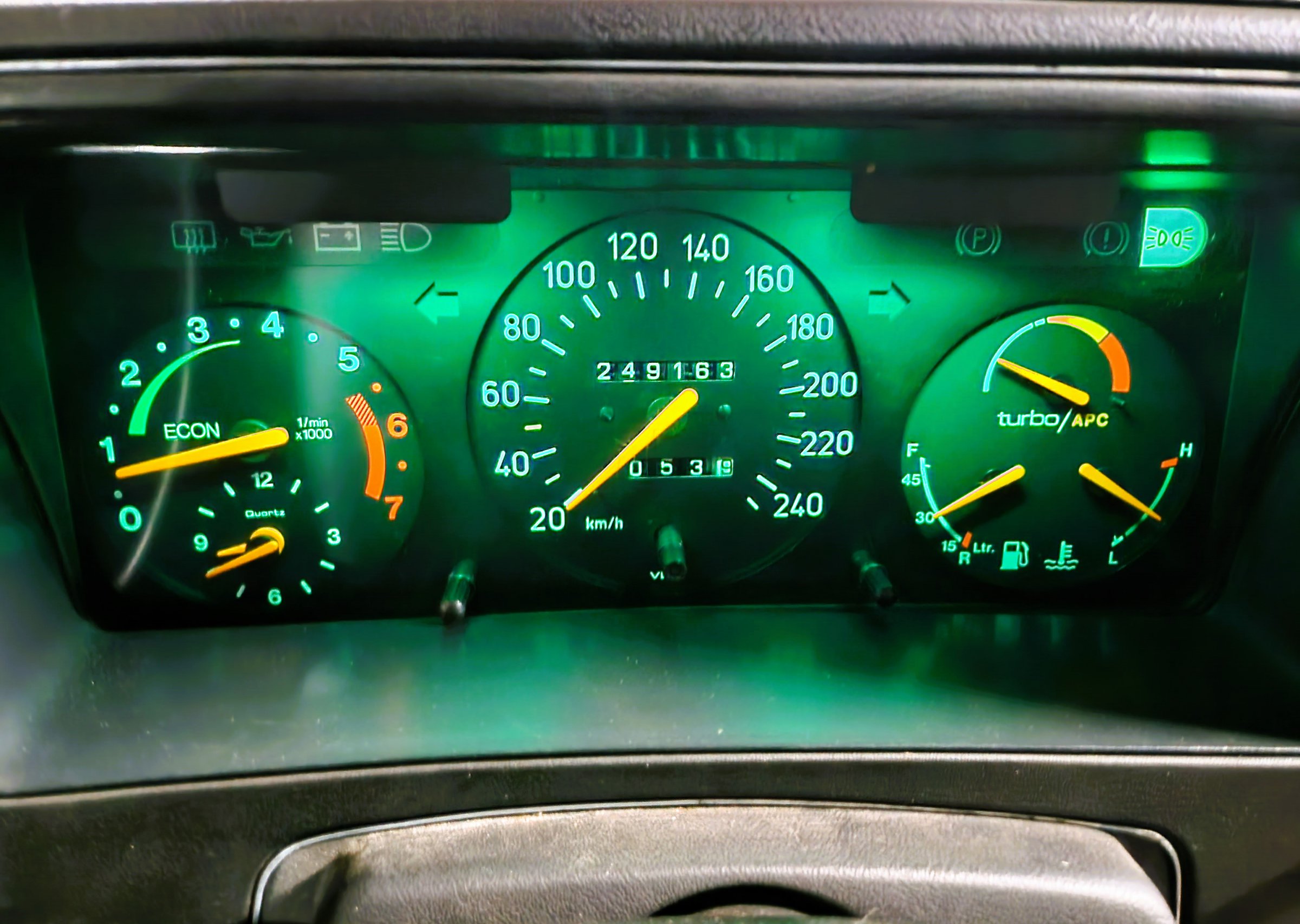

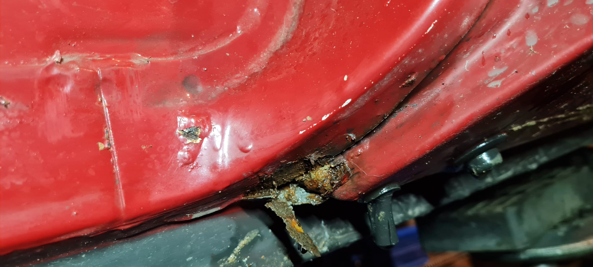

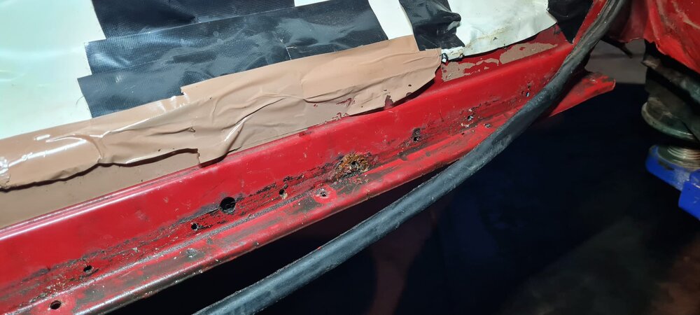

  14. In das Cabrio ist die letzten Wochen viel Arbeit geflossen ... Schweissarbeiten an der Karosserie, Teillackierung, ein neues Armaturenbrett, ein paar Reparaturen an der Technik - und ganz wichtig: die grüne Tachobeleuchtung. Jetzt ab in den Winterschlaf.

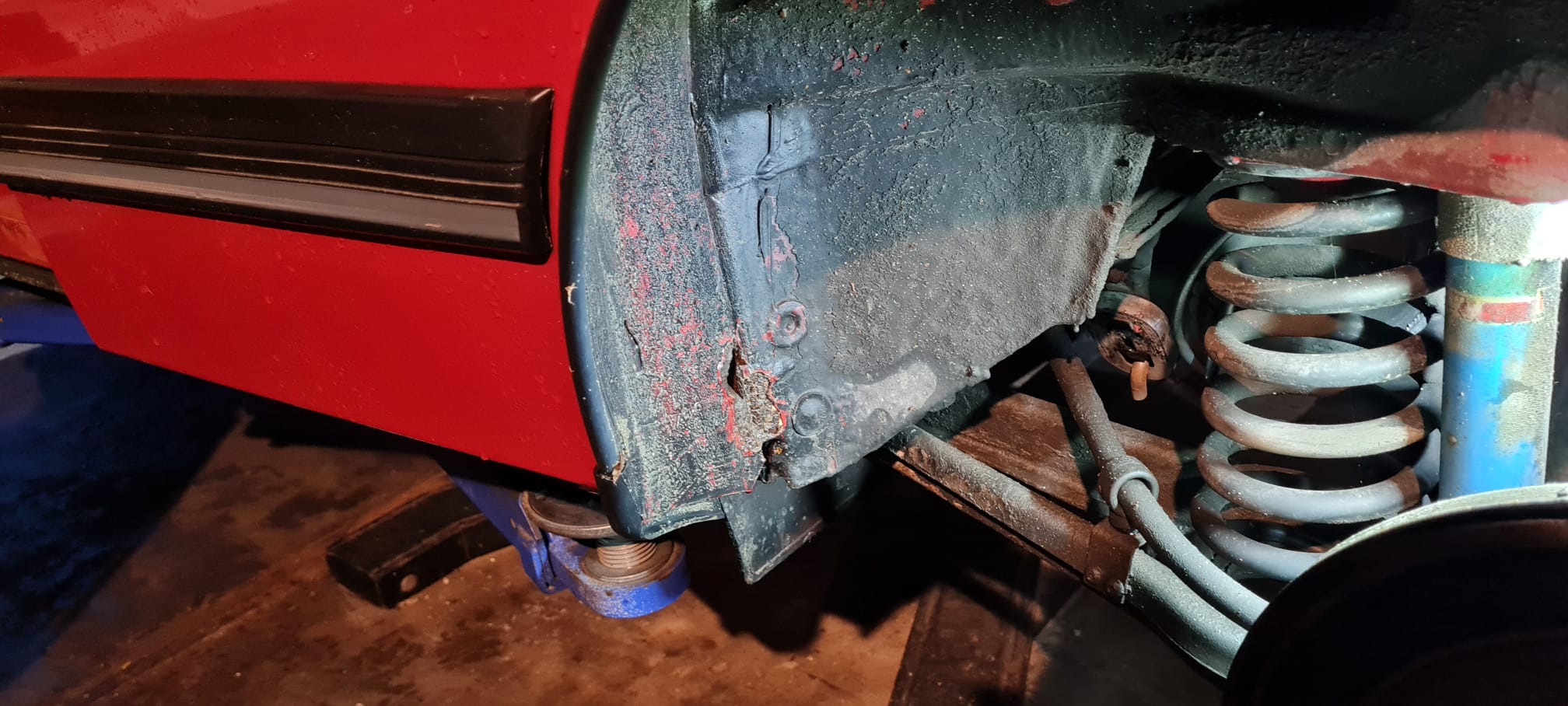

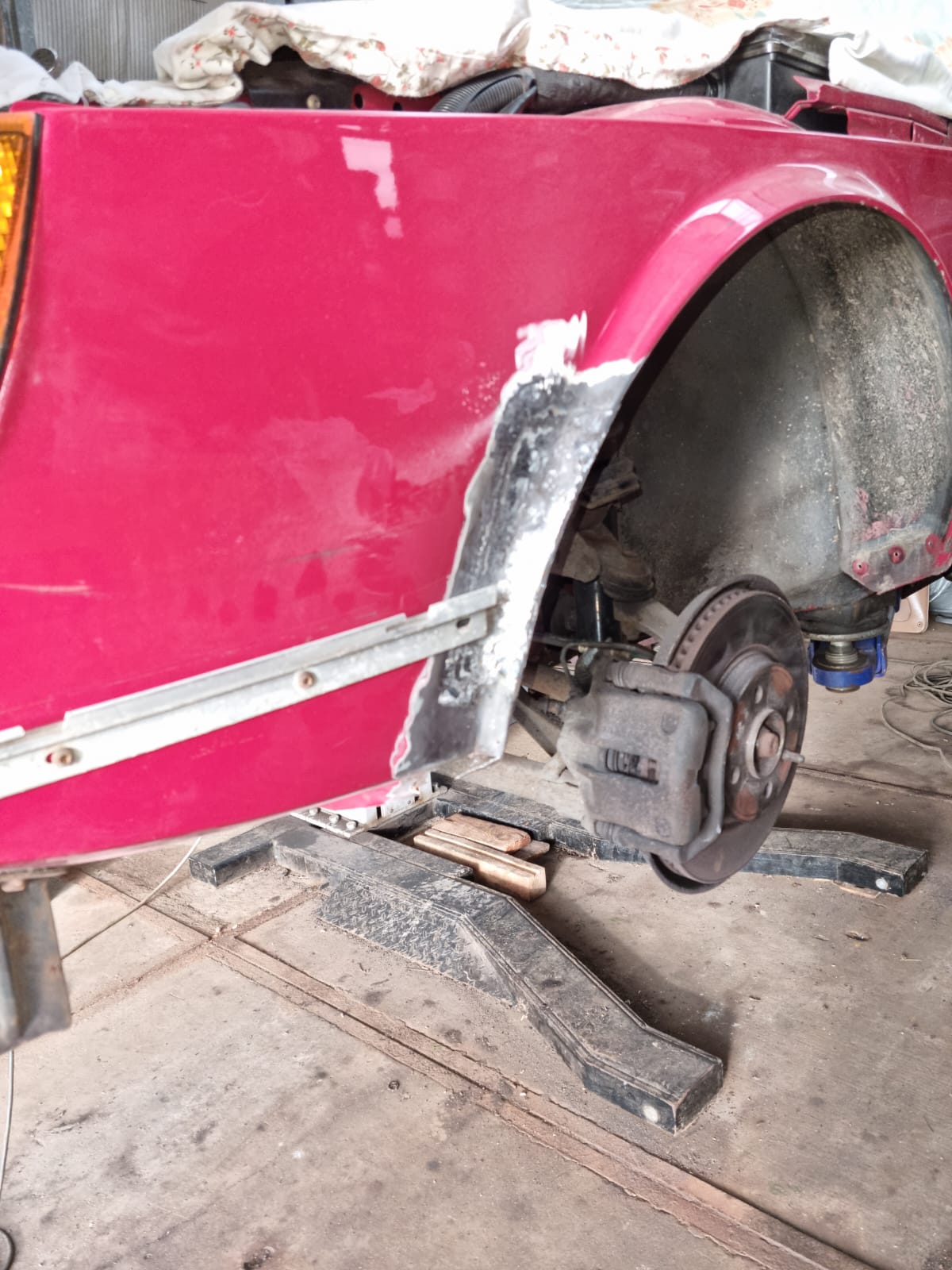

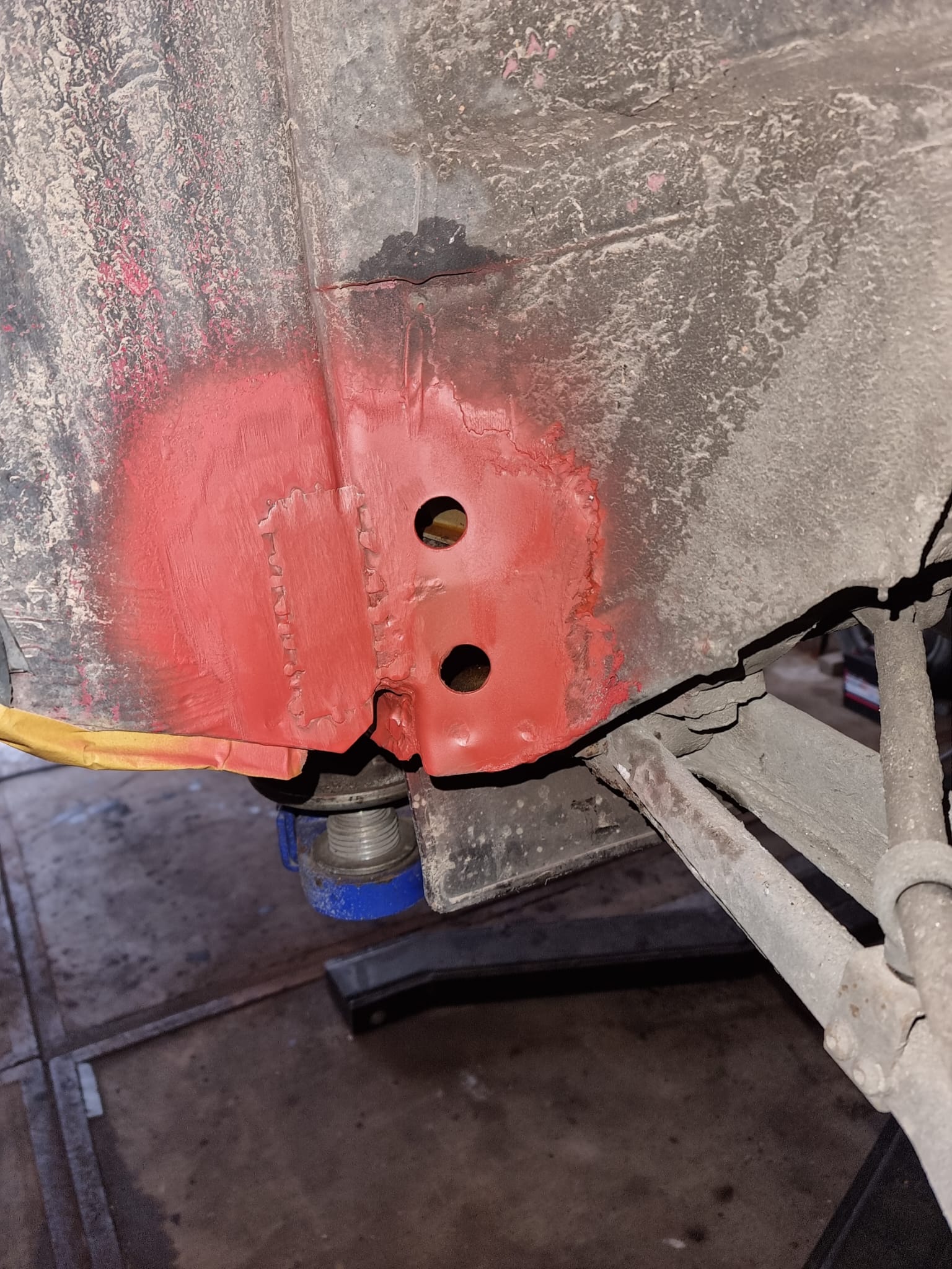

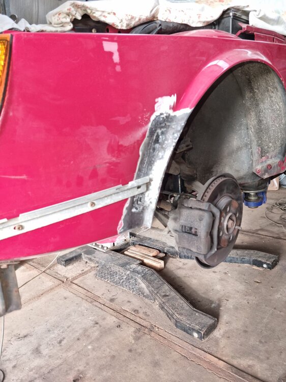

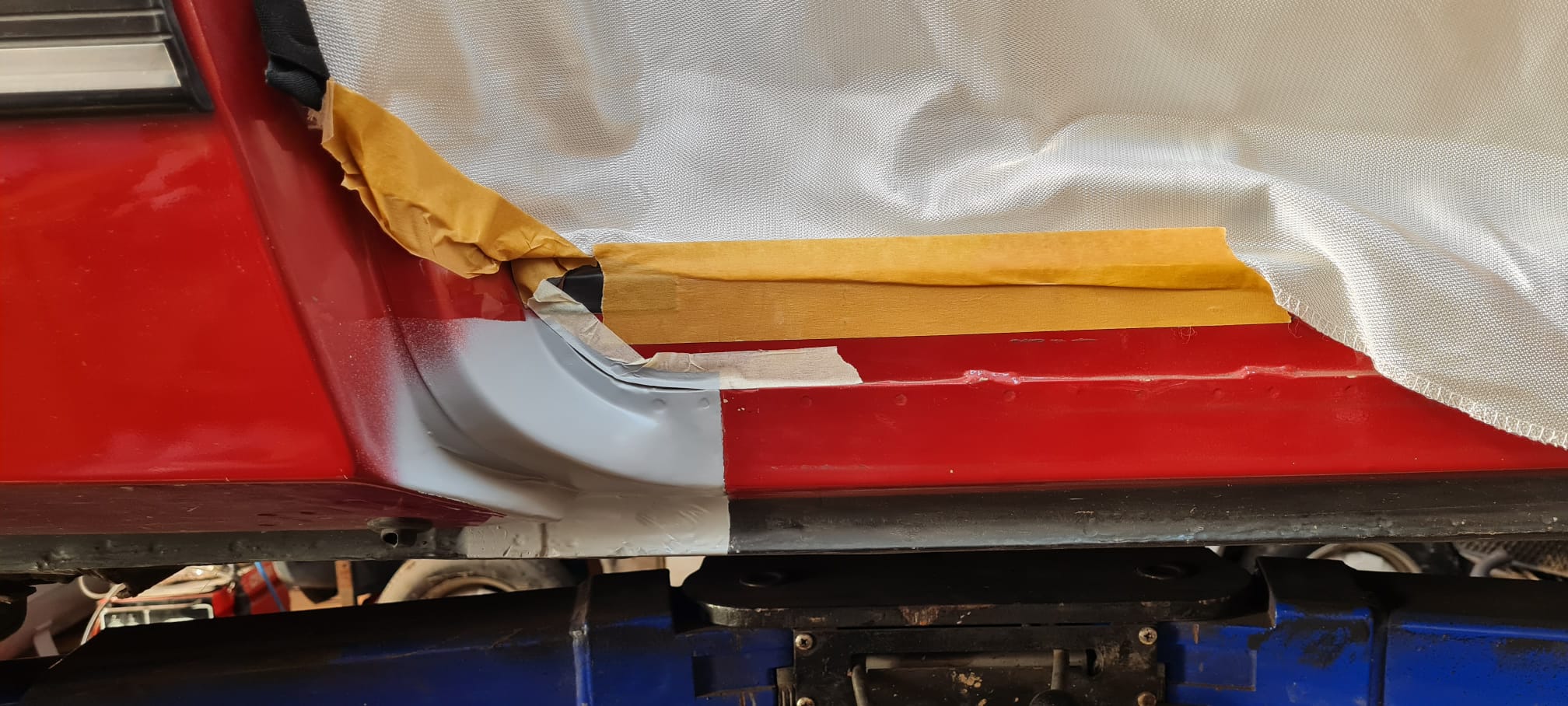

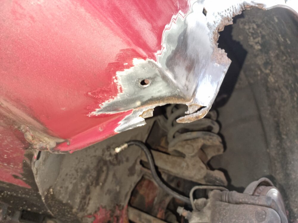

  18. Die letzten Stellen sind vorbereitet für den Lackierer; die Arbeiten an der Karosserie sind abgeschlossen.

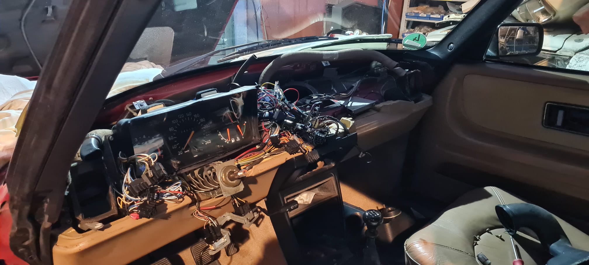

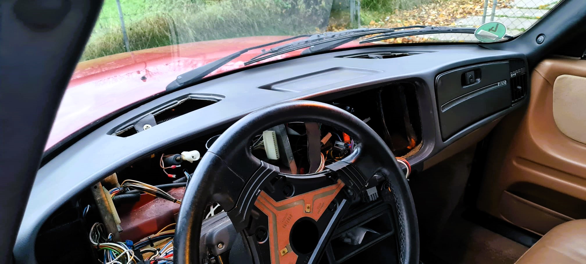

  19. Türen? Völlig überbewertet! Dafür ist das "neue" Armaturenbrett fast rißfrei.

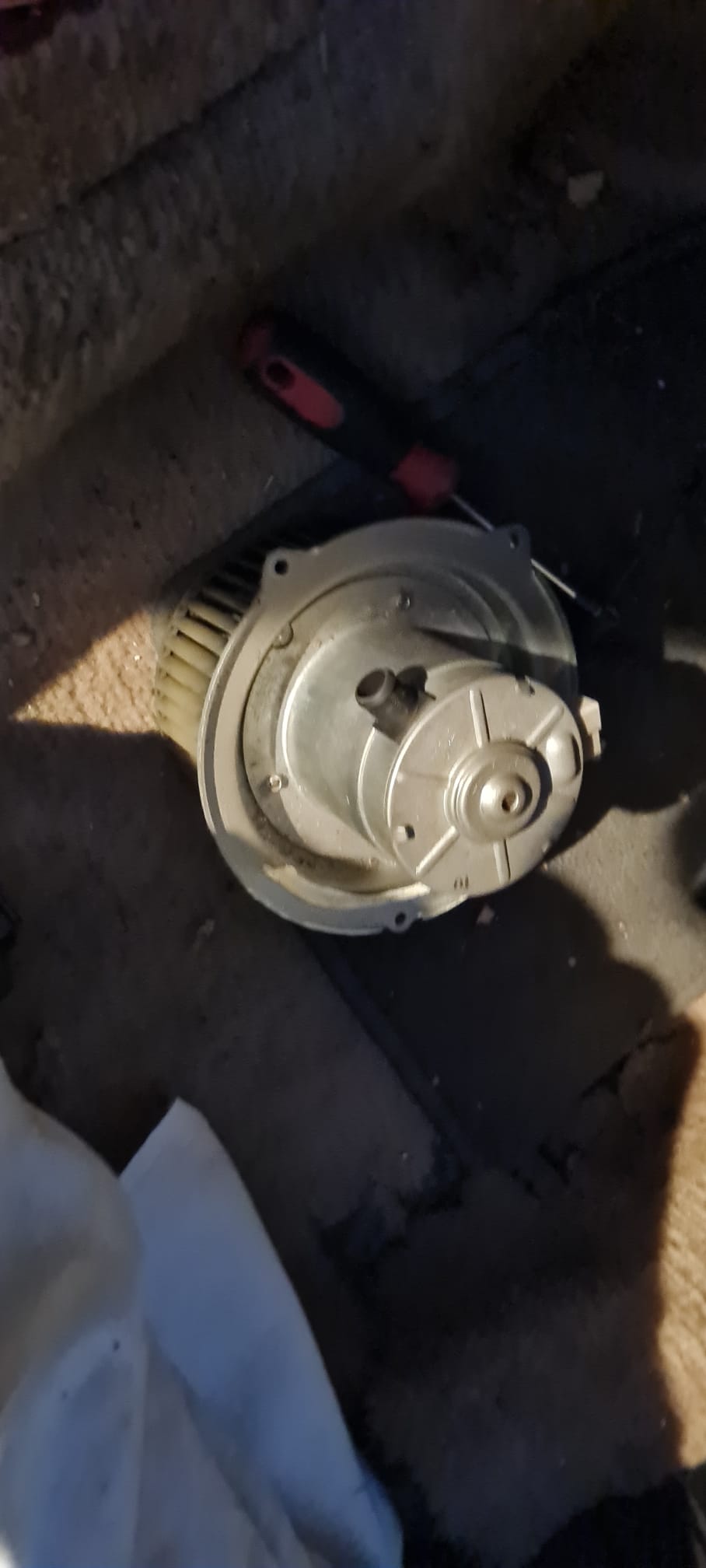

  20. Und natürlich hat jetzt der Lüftermotor seinen Geist aufgegeben, nachdem das Armaturenbrett gerade im Sommer erst draußen war. Also alles nochmal raus ...

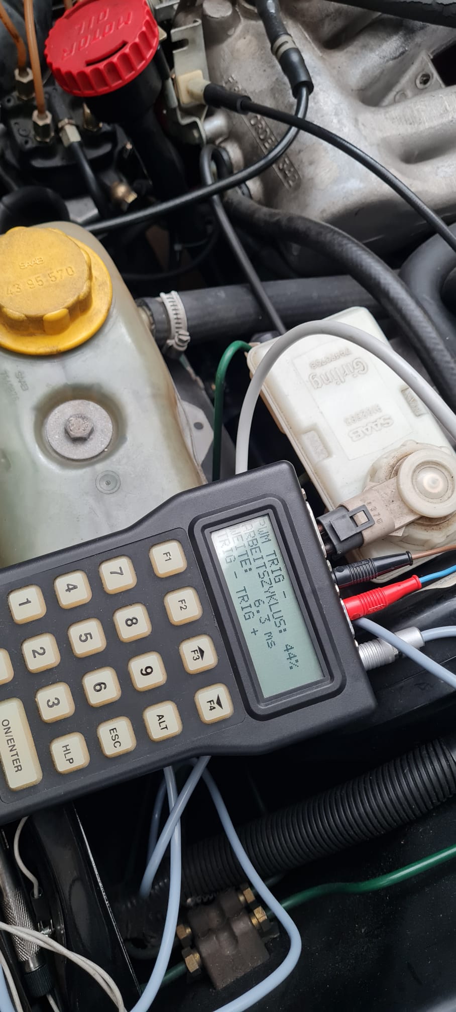

  22. Es hat ein Weilchen gedauert ... aber dank des Diagnose-Fiffis und vor allem des passenden Kabels tut der 8V jetzt auch, was er soll: Startet gut, läuft nach dem Start stabil - egal, ob kalt oder warm.

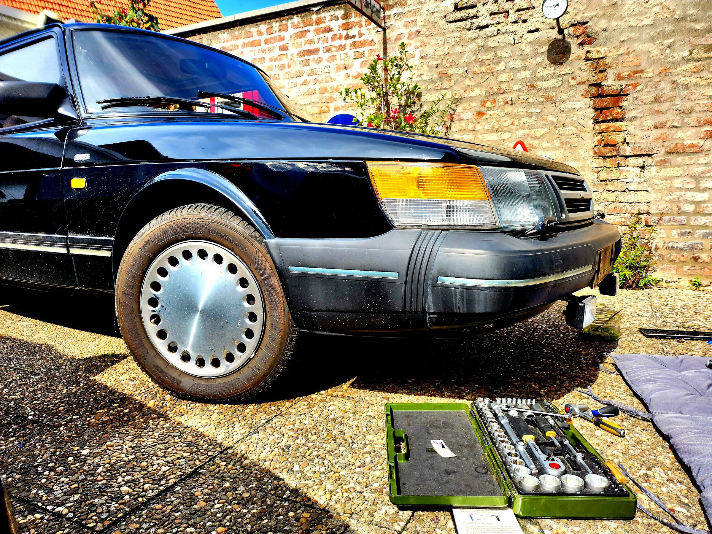

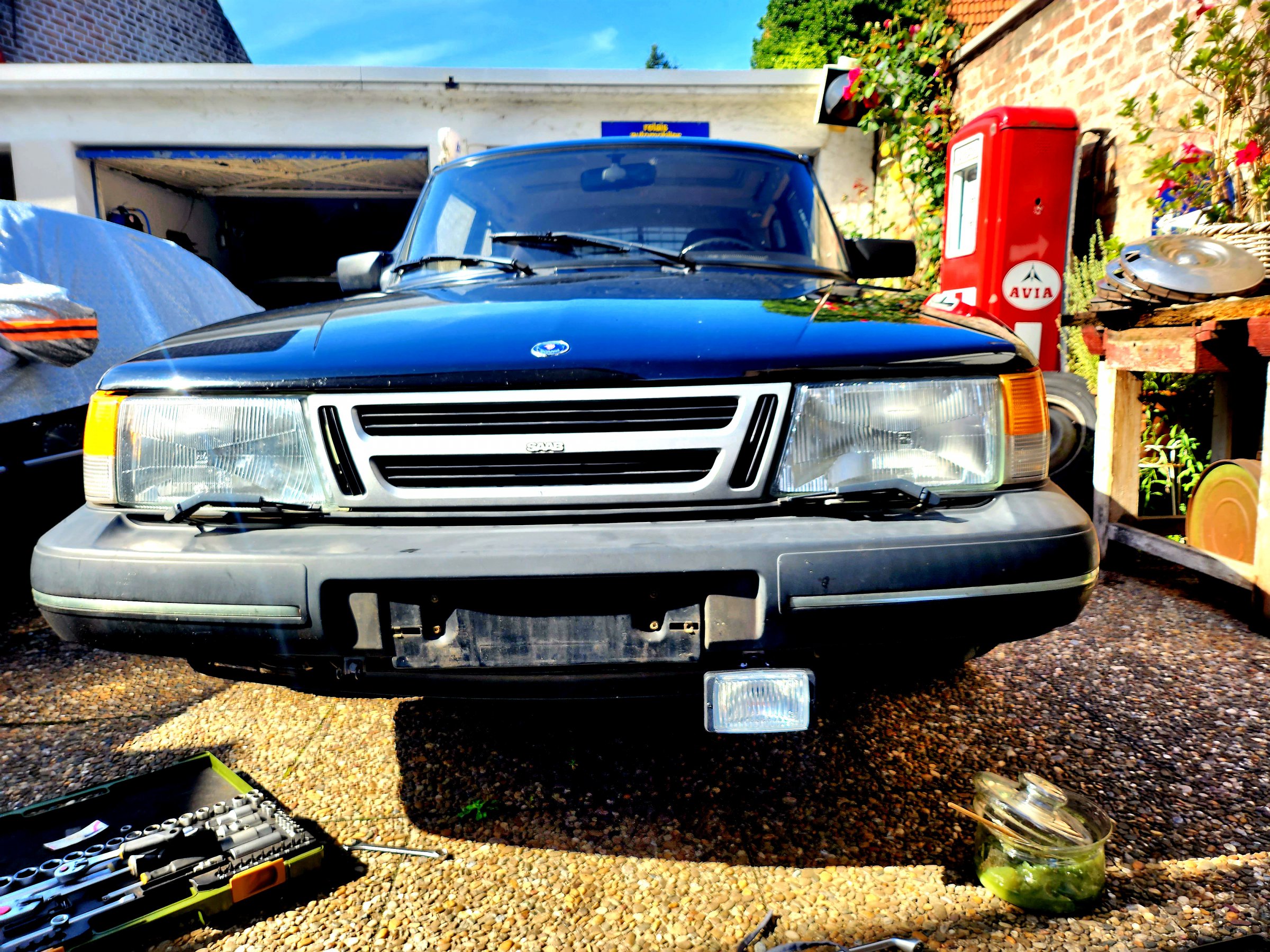

  23. Die Nebelscheinwerfer sind auch dran.
