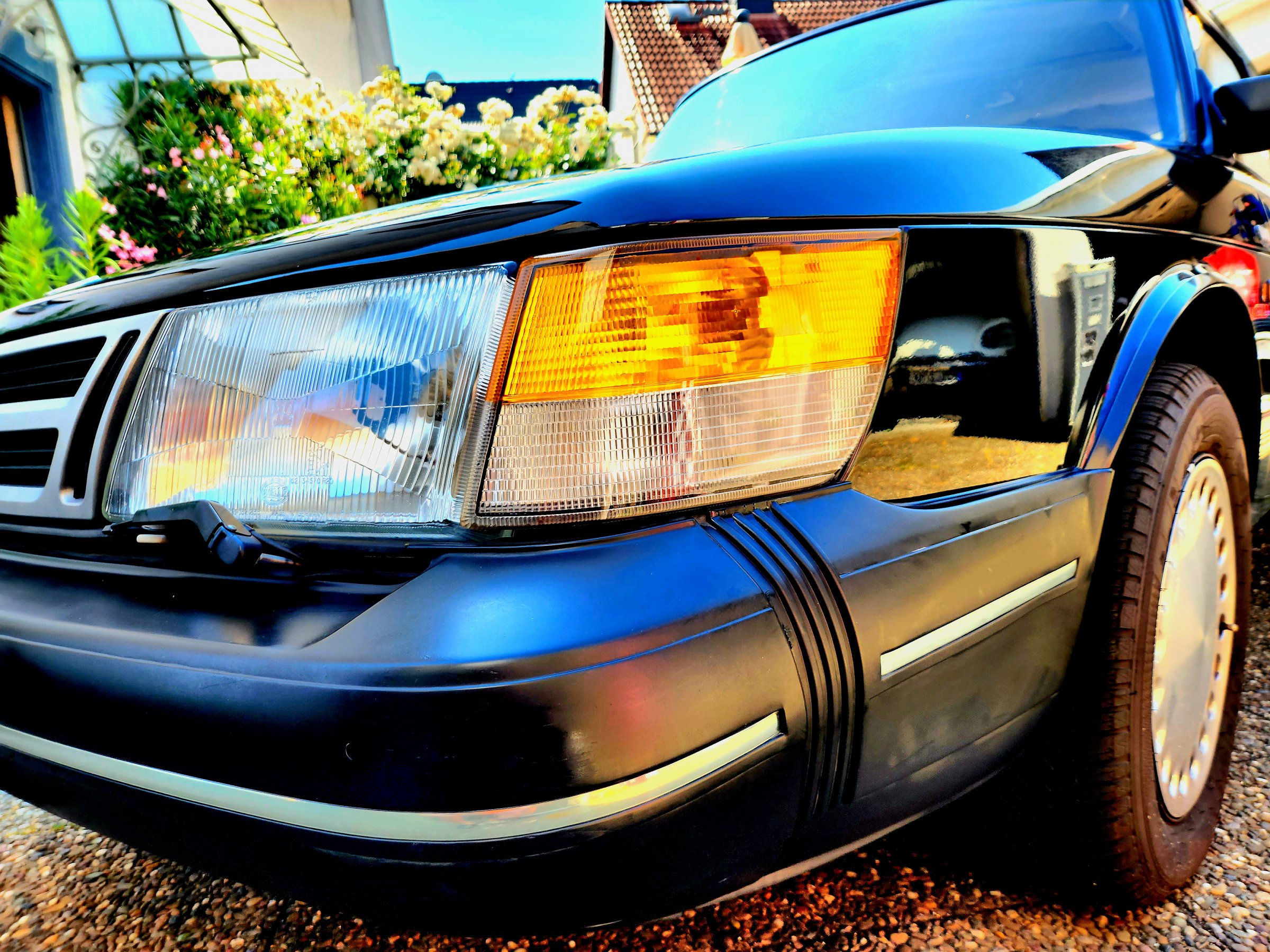

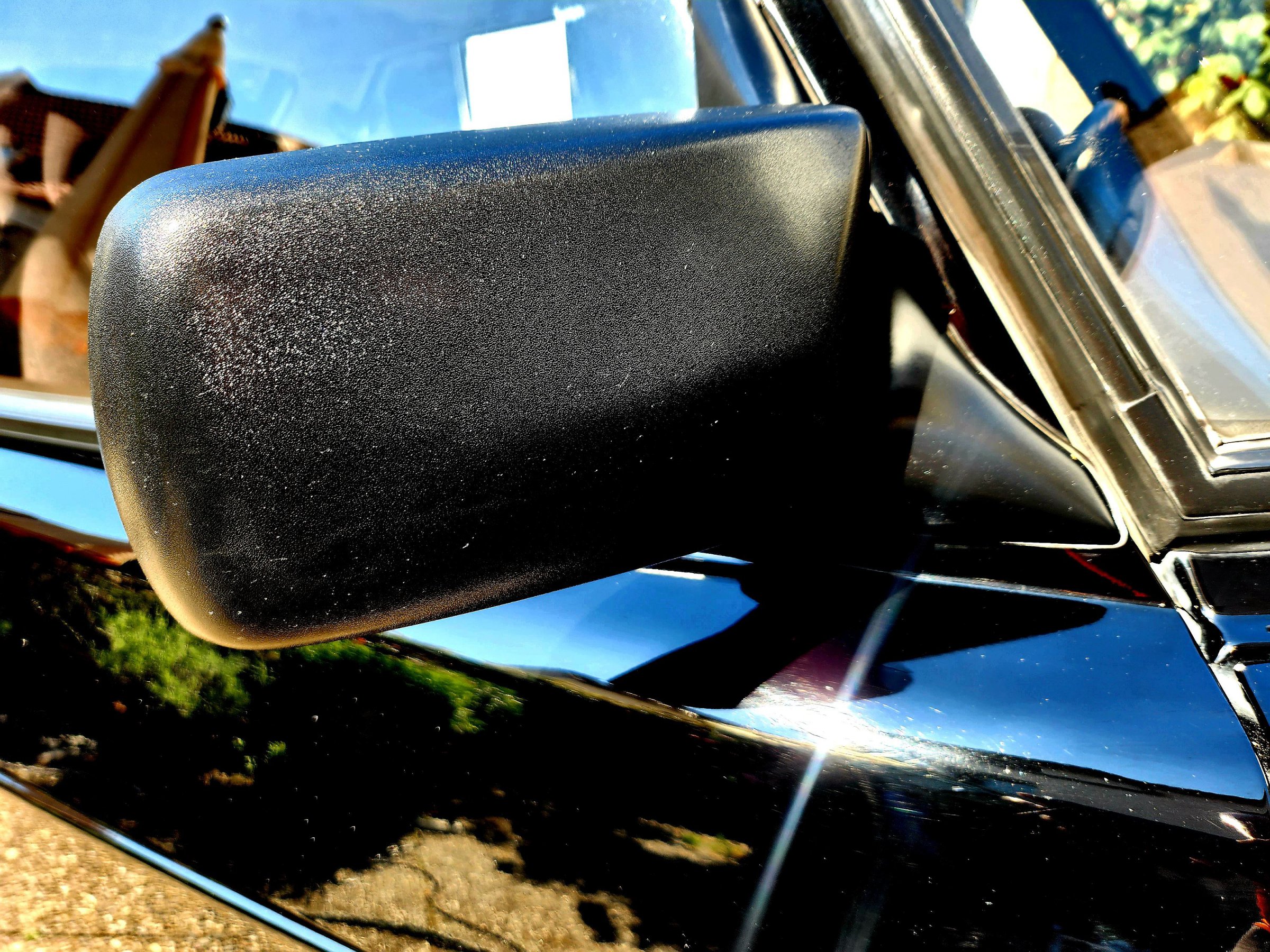

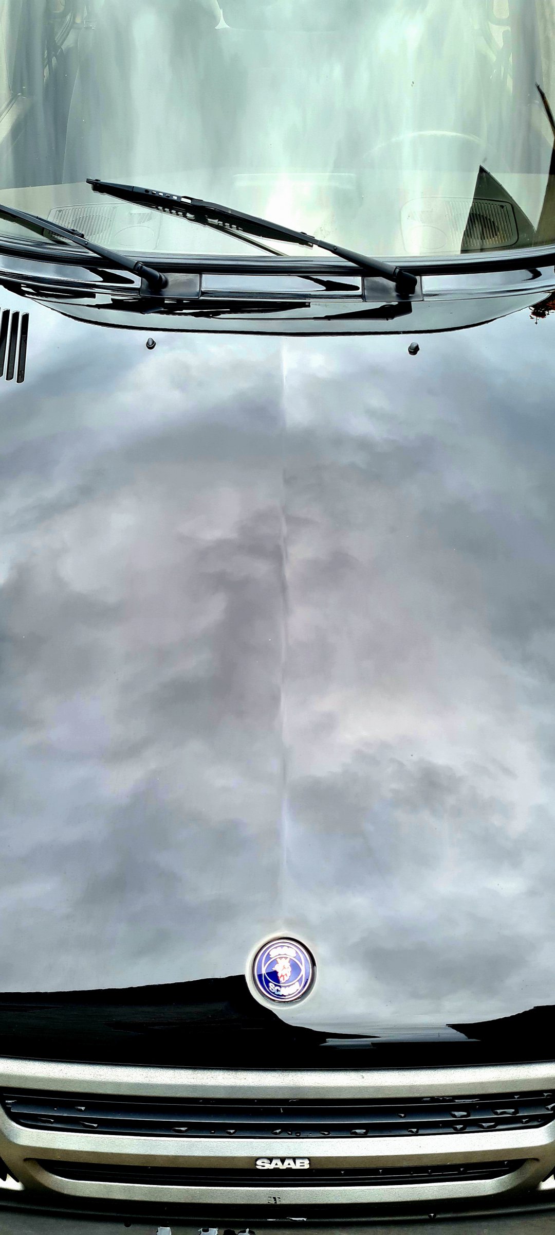

  2. Die Gelegenheit genutzt und 34 Jahre Dreck und Abdrücke vom Windabweiser aus dem Lack poliert ... sieht man zwar hinterher nicht mehr, gibt aber ein gutes Gefühl.

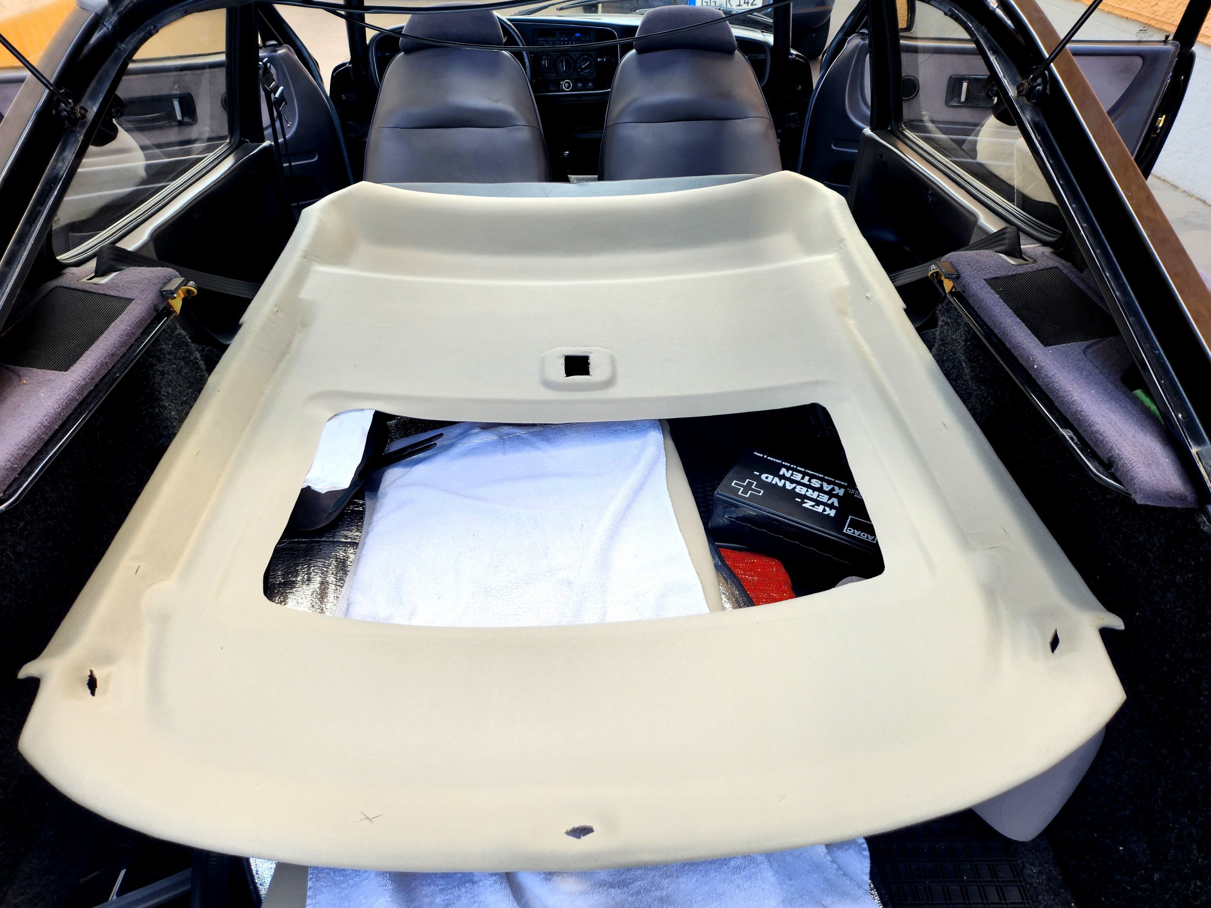

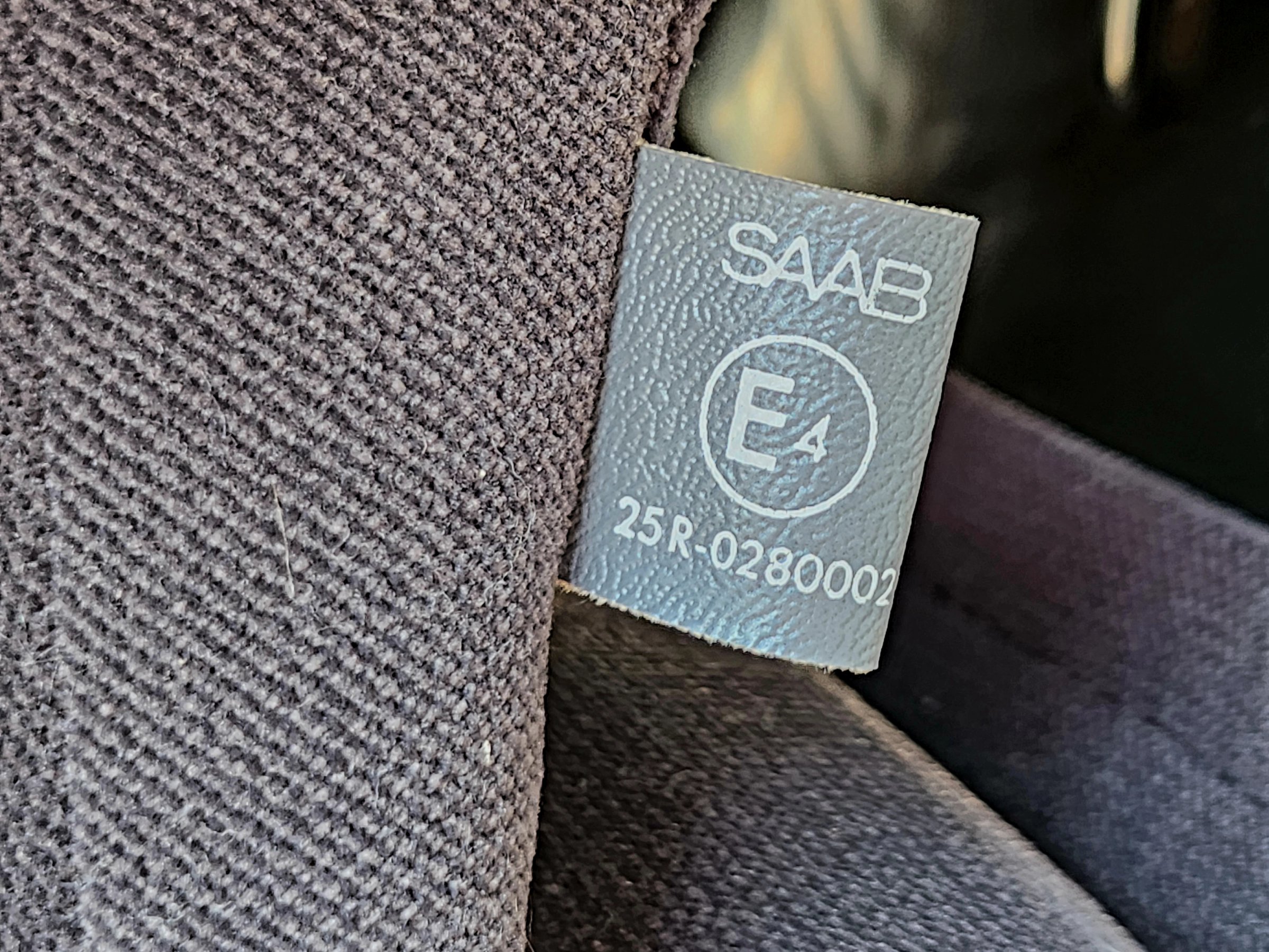

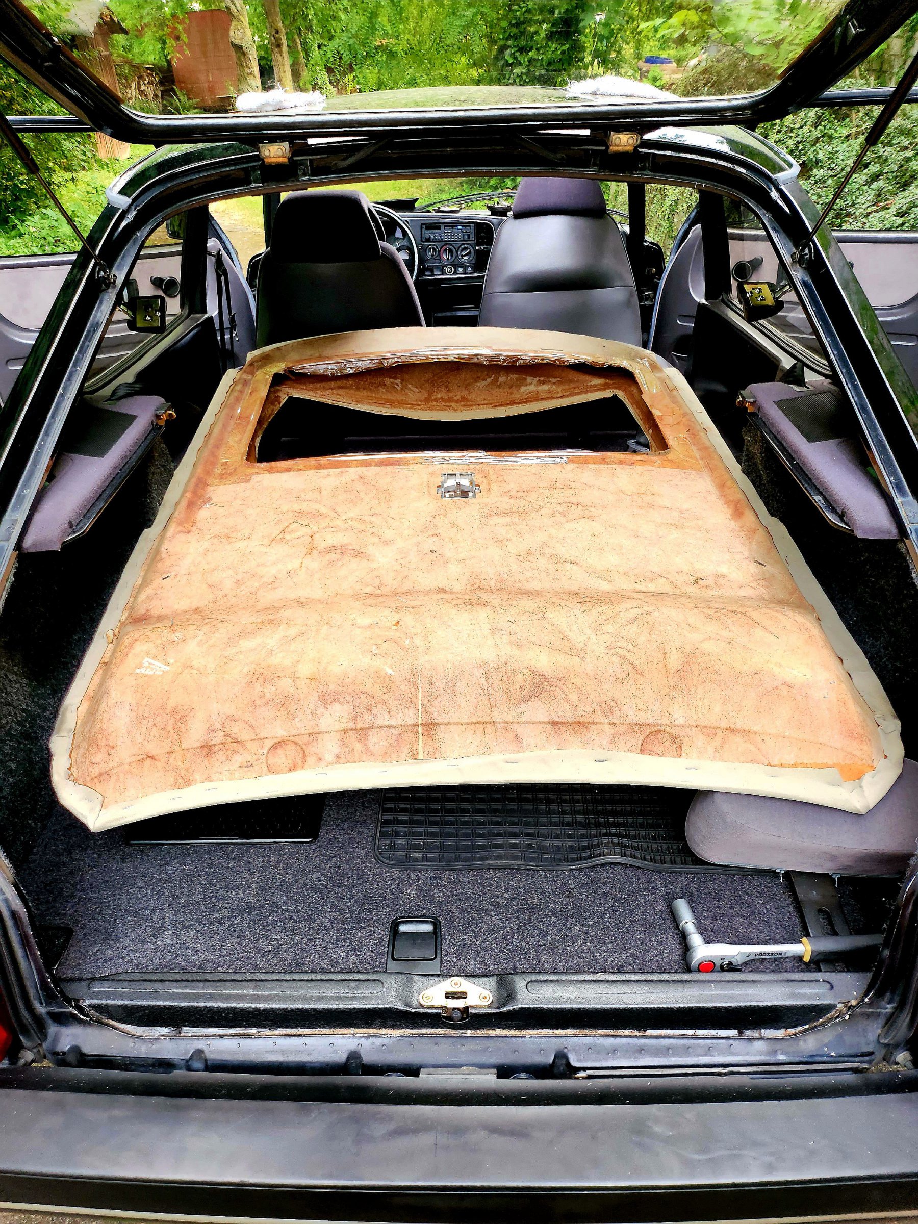

  3. Das kam alles vom Sattler. Wir haben einen Stoff ausgesucht, der dem original am nähesten kommt ... grau-beige war der Farbname Ich habe schon das ein oder andere dort machen lassen, unter anderem ein Vinyldach neu aufziehen lassen - ist immer gut geworden.
  4. Ich habe kleben lassen. Hat ein Sattler gemacht. Und er hat nass geklebt.
  5. Ist auch live und in Farbe ziemlich gut geworden, wie ich finde.
  6. Bezogen wäre der Himmel schon mal ... jetzt muss er "nur" wieder an Ort und Stelle.
  7. Auf dem Weg zum neuen Dachhimmel ...

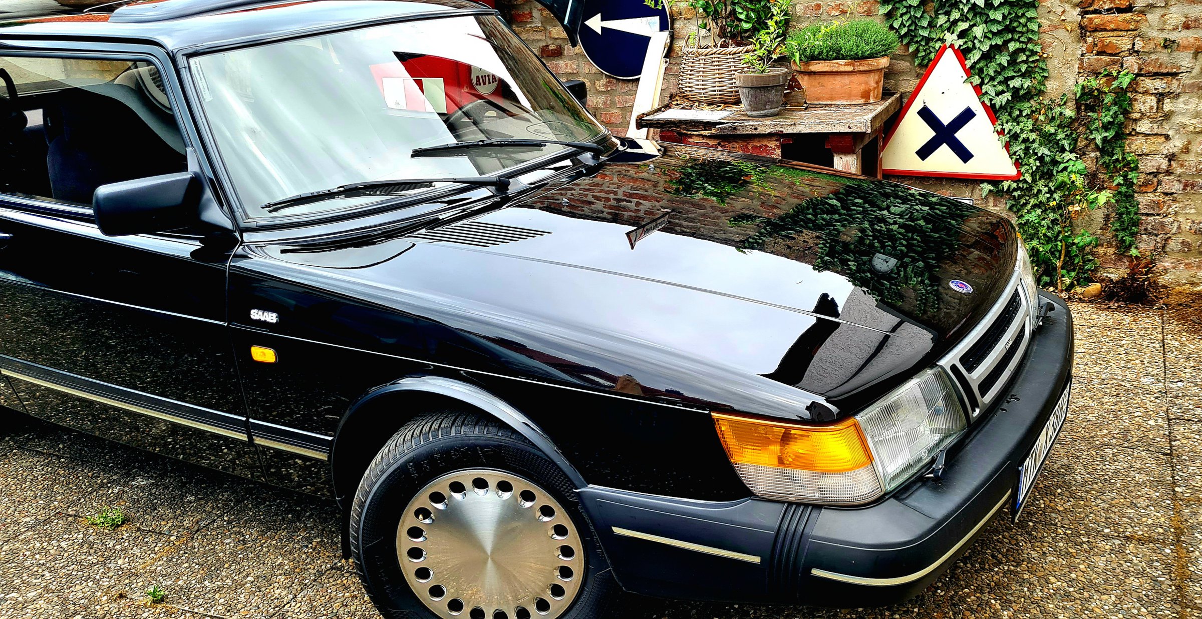

  16. Auf Hochglanz poliert und mit Klassik Glass versiegelt.

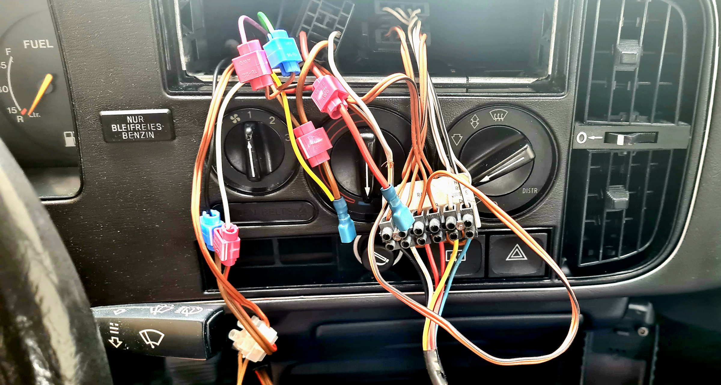

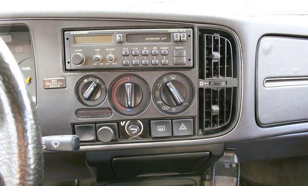

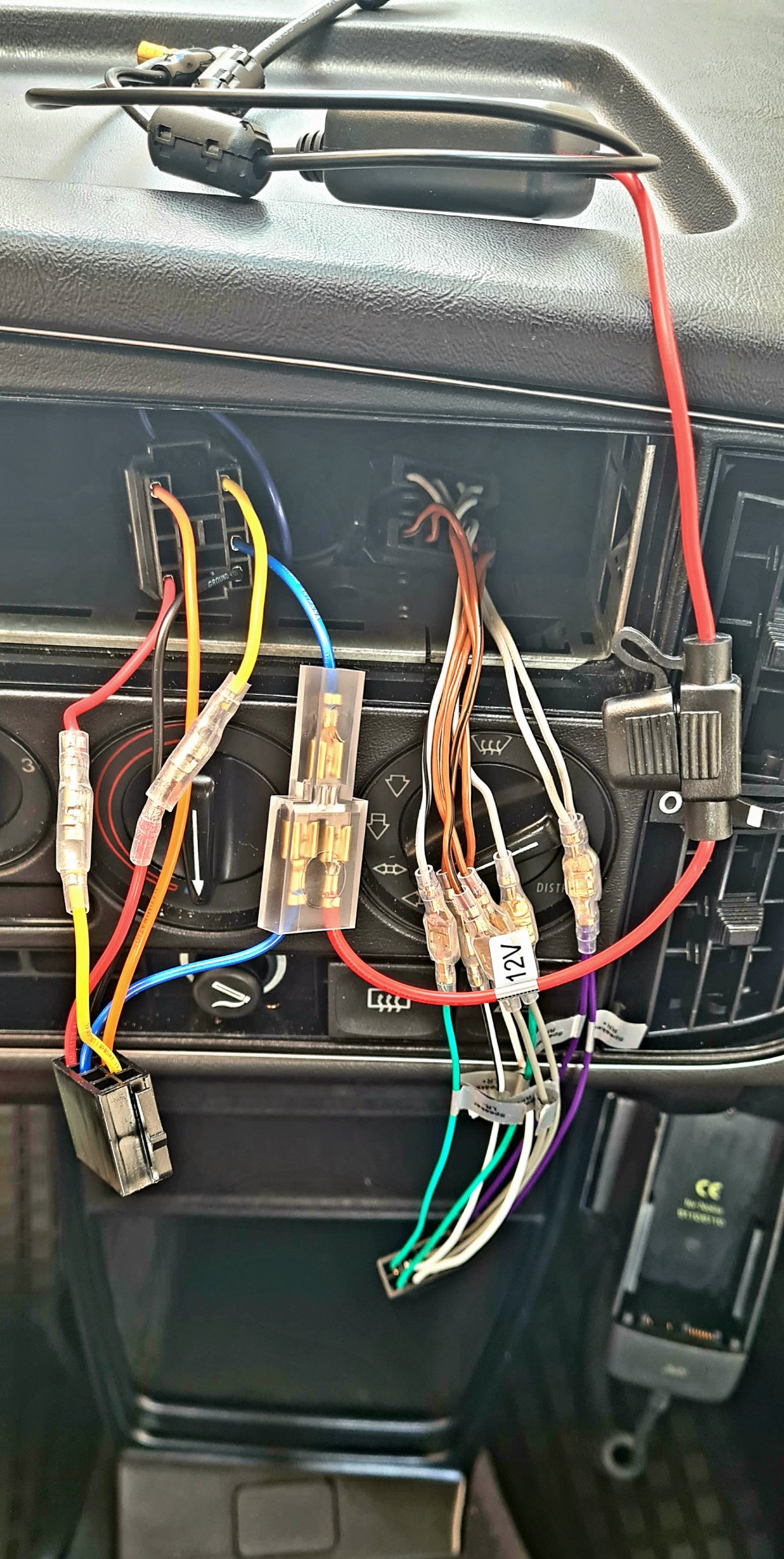

  17. .... ich frage für einen Freund! Kleiner Scherz. An dem Potentiometer hingen die Boxen hinten und vorne. Das originale Blaupunkt-Radio war nur für ein Boxenpaar ausgelegt und konnte nur links/rechts und nicht vorne/hinten verstellen. Das hat man mit diesem Teil gelöst. Allerdings nicht sonderlich gut, weil dann noch der Abzweig Richtung Freisprechanlage dazu kam. Der Sound der Boxen war wirklich gruselig; es ist zudem immer mal die eine, dann eine andere Box ausgefallen. Das hat sich aber jetzt mit dem neuen Radio und dem direkten Anschuß der Boxen an das Radio erledigt.
  18. Vorerst noch nicht ... sonst habe ich da ja ein Loch. Es ist abgeklemmt und stört daher zumindest technisch nicht mehr.

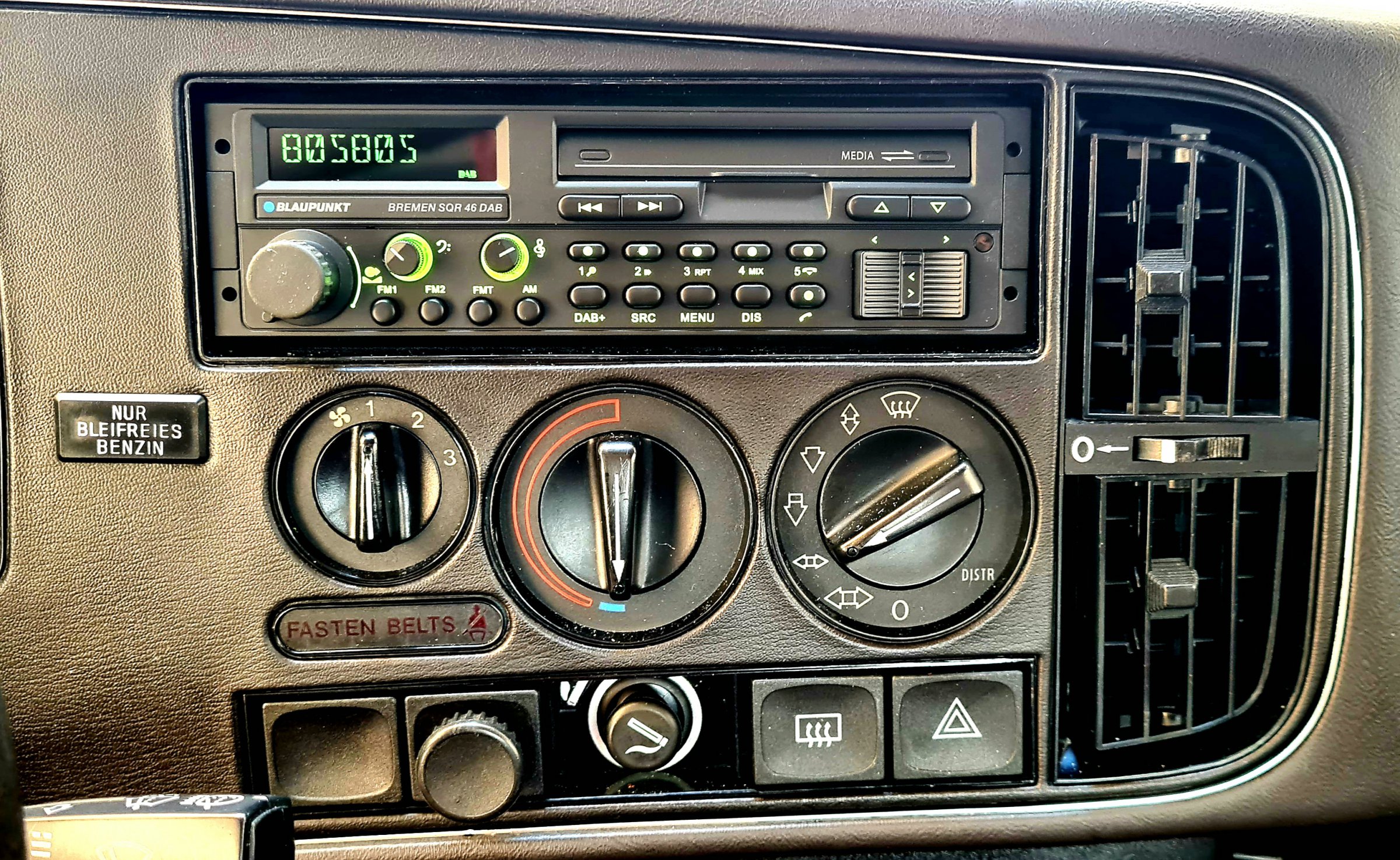

  19. Die Feiertagsruhe für den Radiotausch genutzt ... Verbaut war das Blaupunkt Augsburg SQR29. Klangqualität solala, einzelne Boxen sind immer mal wieder ausgefallen. Das lag aber nicht an dem Radio, sondern an dem Dreh-Fiffi links neben dem Zigarettenanzünder: Eine Art Potentiometer, nachgerüstet, schwergängig und insgesamt eher fragwürdig: Zudem wurden noch die Kabel für die Uralt-Nokia-Freisprechanlage durchgeschleift und das Ganze mit Stromdieben und Lüsterklemmen "verkabelt": Mit Crimp-Verbindungen auf ISO-Stecker angepasst; zusätzlich ein aktiver DAB-Antennen-Splitter installiert: Und so sieht es dann mit dem neuen Radio aus: Jetzt ist auch der Klang der vorderen Boxen überraschend gut. Von hinten kommt hingegen nicht gar zu viel Sound. Die Boxen vorne bleiben, für hinten werden es neue werden, wenn ich ein paar ordentliche in dem Maß 4 x10 finde.

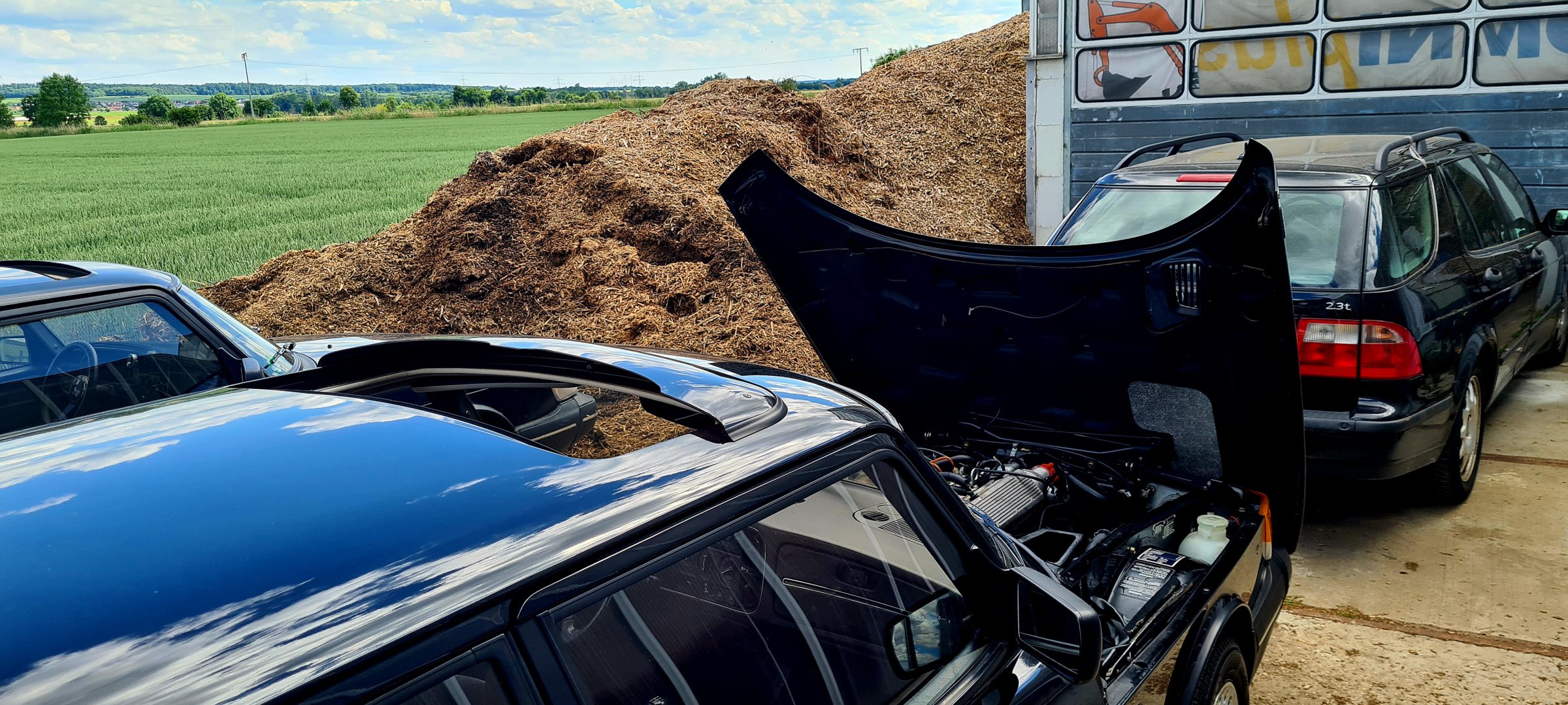

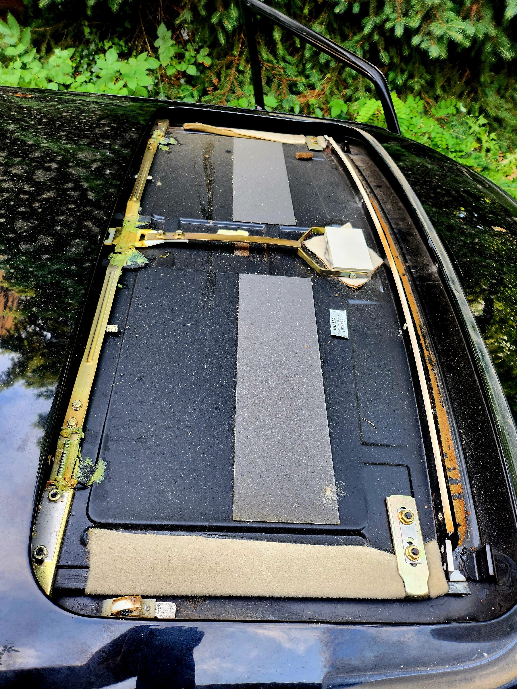

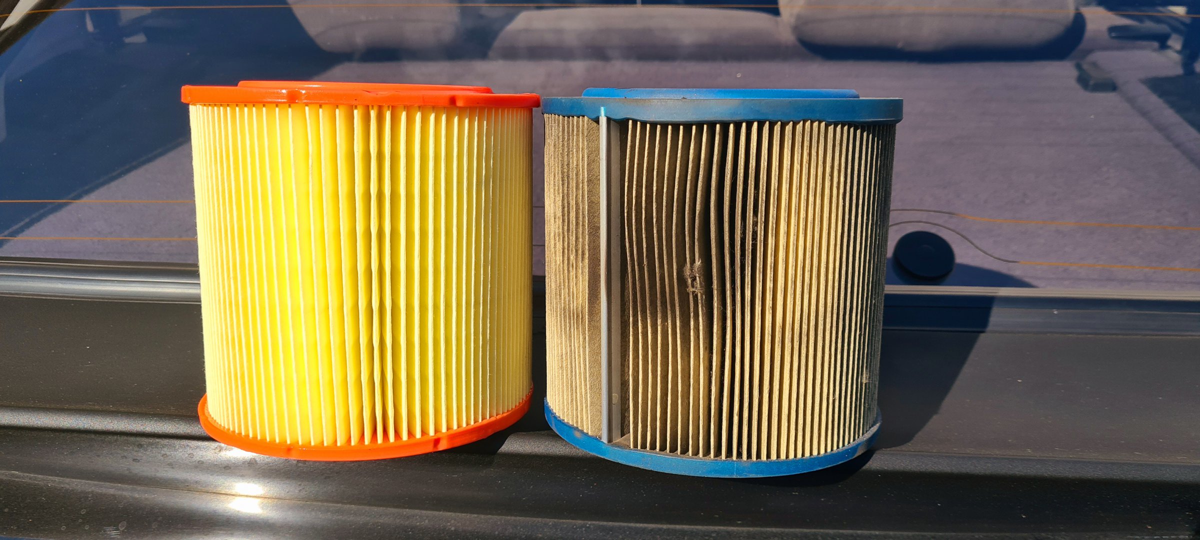

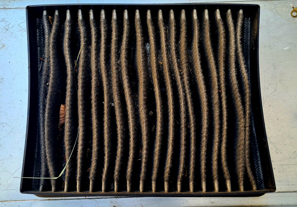

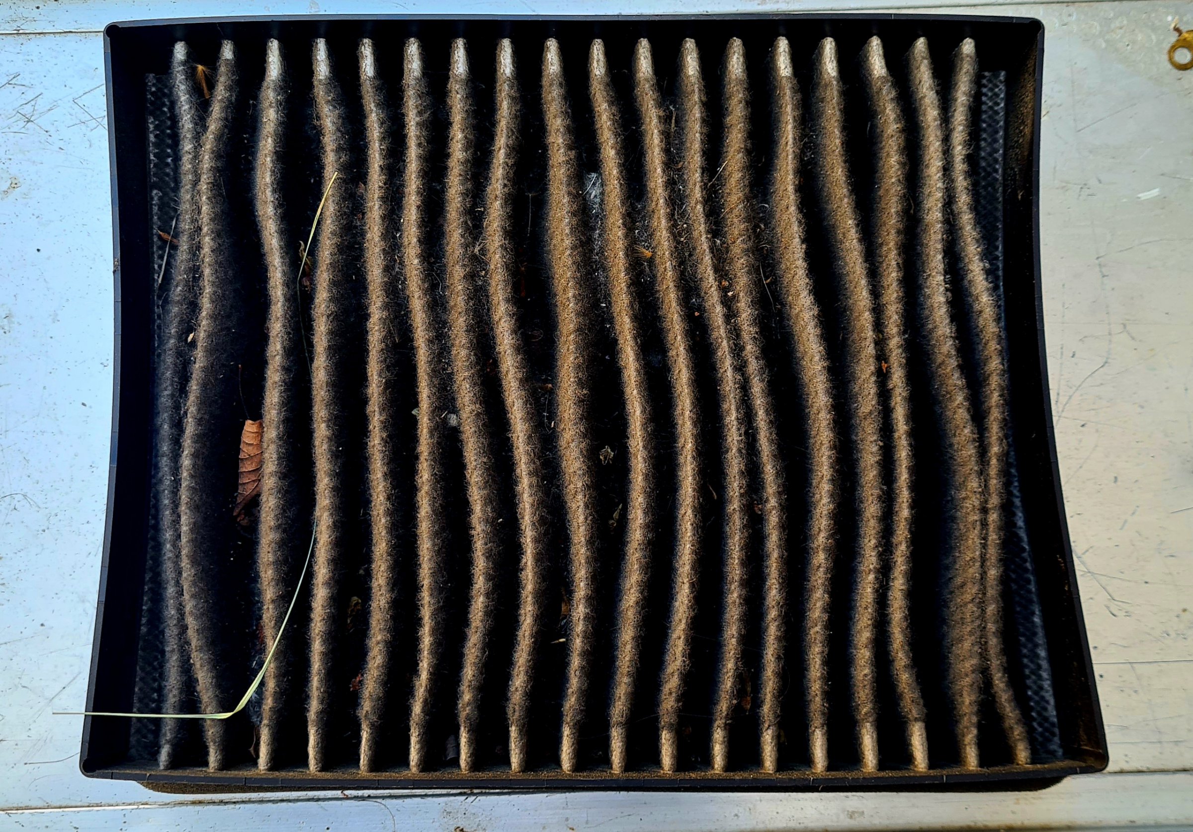

  22. Saab-Service in frischer Landluft! So langsam wird es mit der ersten Grundwartung ... Verteilerkappe und Rotor, Zündkerzen sowie Luft- und Innenraumfilterfilter sind erneuert. Der Zündzeitpunkt ist kontrolliert (20 Grad vor OT bei 2000 U/min). Das Einspritzsystem hat eine OneShot-Kur erhalten; im Benzin ist ein Reinigungs-Additiv. Der Zusatzluftschieber ist gereinigt und justiert. Gemisch und Leerlauf sowie der Drosselklappenanschlag sind ebenfalls justiert. Zündkabel und Stahlflex-Leitungen liegen bereit. Die Flüssigkeiten folgen. Und das Schiebedach habe ich auch eingestellt - jetzt hängt es nicht mehr auf Halbmast und klappert auch nicht mehr so nervig. Nächster Schritt ... Autoradio und Boxen verbauen sowie den Innenraum etwas entklappern. Und zwischendrin viel fahren!
