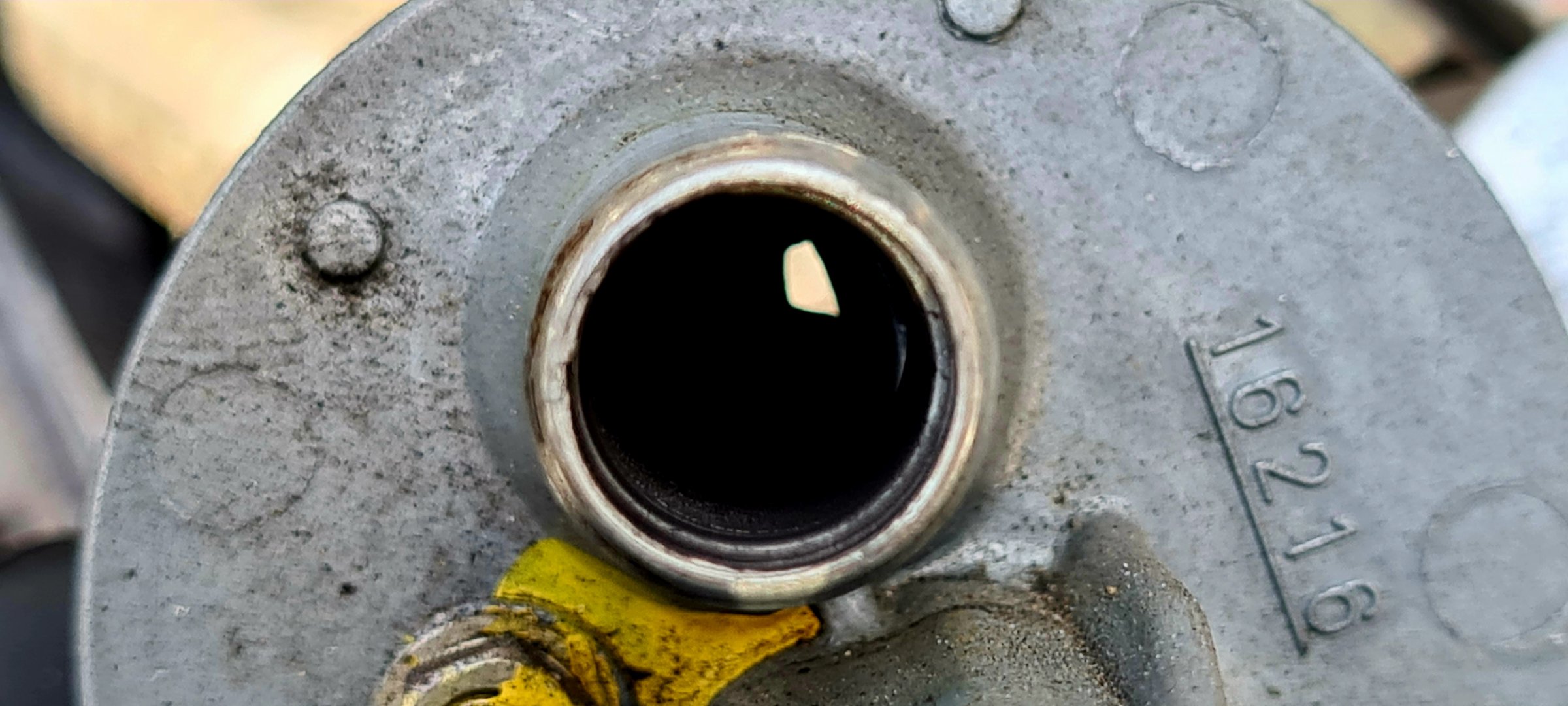

  3. Der Zusatzluftschieber im "kalten" Zustand (Außentemperatur 20 Grad, Sonne scheint auf den Motor). Warmgefahren war die Öffnung deutlich größer; da Bauteil schein also zu arbeiten. Oder sollte er noch weiter schließen? Bevor ich etwas vermurkse: Den Motorluftfilter tausche ich aus, indem ich erst den Luftansauchschlauch/die Hutze entferne, dann die 6 Schrauben auf dem Luftfilterdeckel löse und das ganze inklusive des LMM anhebe?
  4. Ich finde, er läuft mit den neuen Kerzen genauso gut bis etwas besser, aber das ist natürlich subjektiv. Was sich nicht geändert hat, ist die niedrige Drehzahl im kalten Zustand. Da dümpelt er irgendwo bei (am DZM abgelesenen) 600 bis 650 herum; schüttelt sich und man hat das Gefühl, gleicht geht er aus. Warm gefahren liegt die Drehzahl abgelesen an der Zündpistole bei ziemlich schwankenden 740 (720 bis 770 sägend). Etwas passt nicht so ganz bei der Leerlaufanhebung im kalten Zustand; und die Leerlaufschwankungen gehören so meiner Meinung nach auch nicht. Da mache ich mich mal auf die Suche.

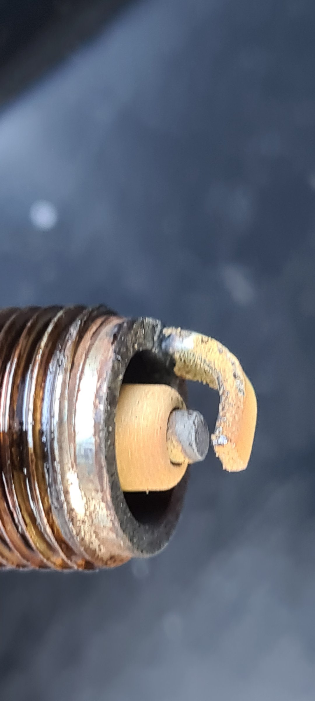

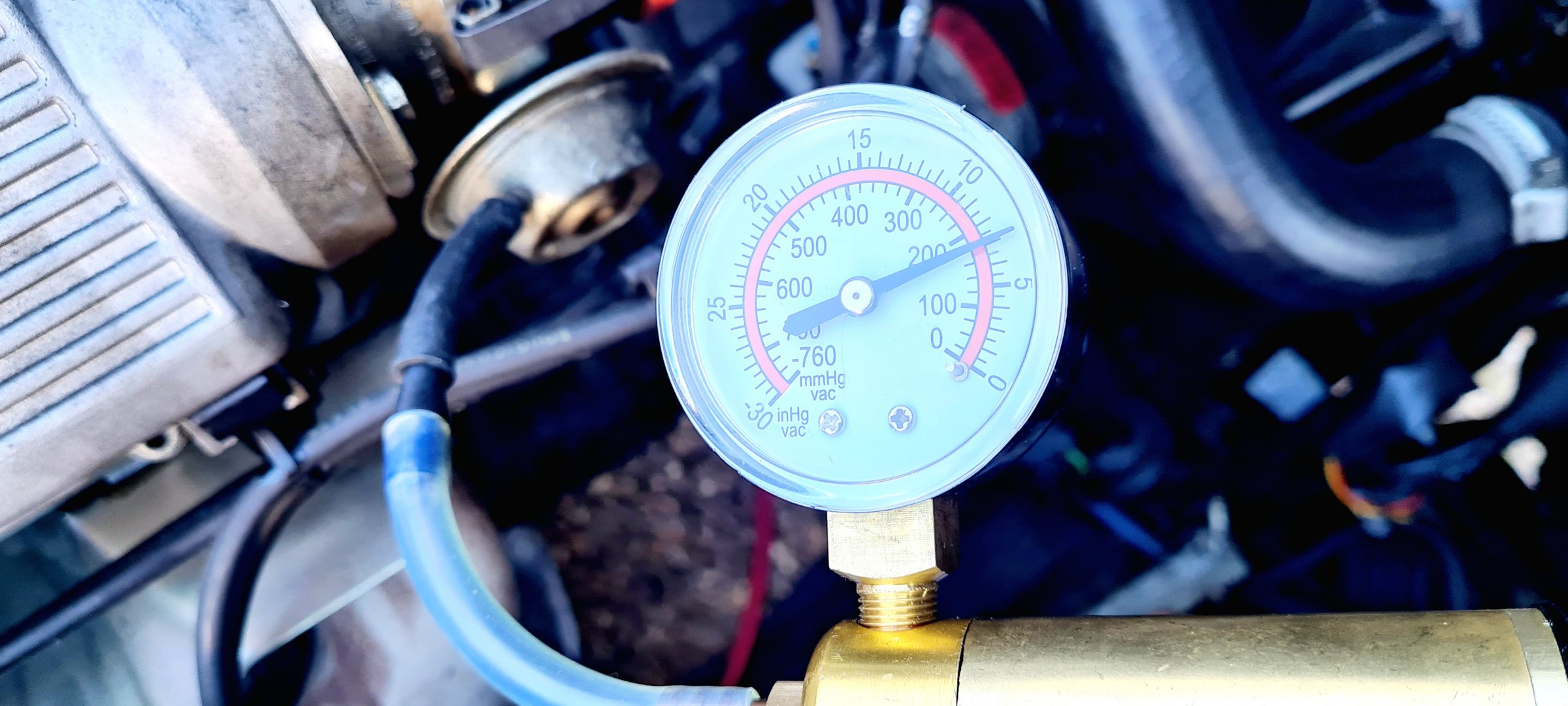

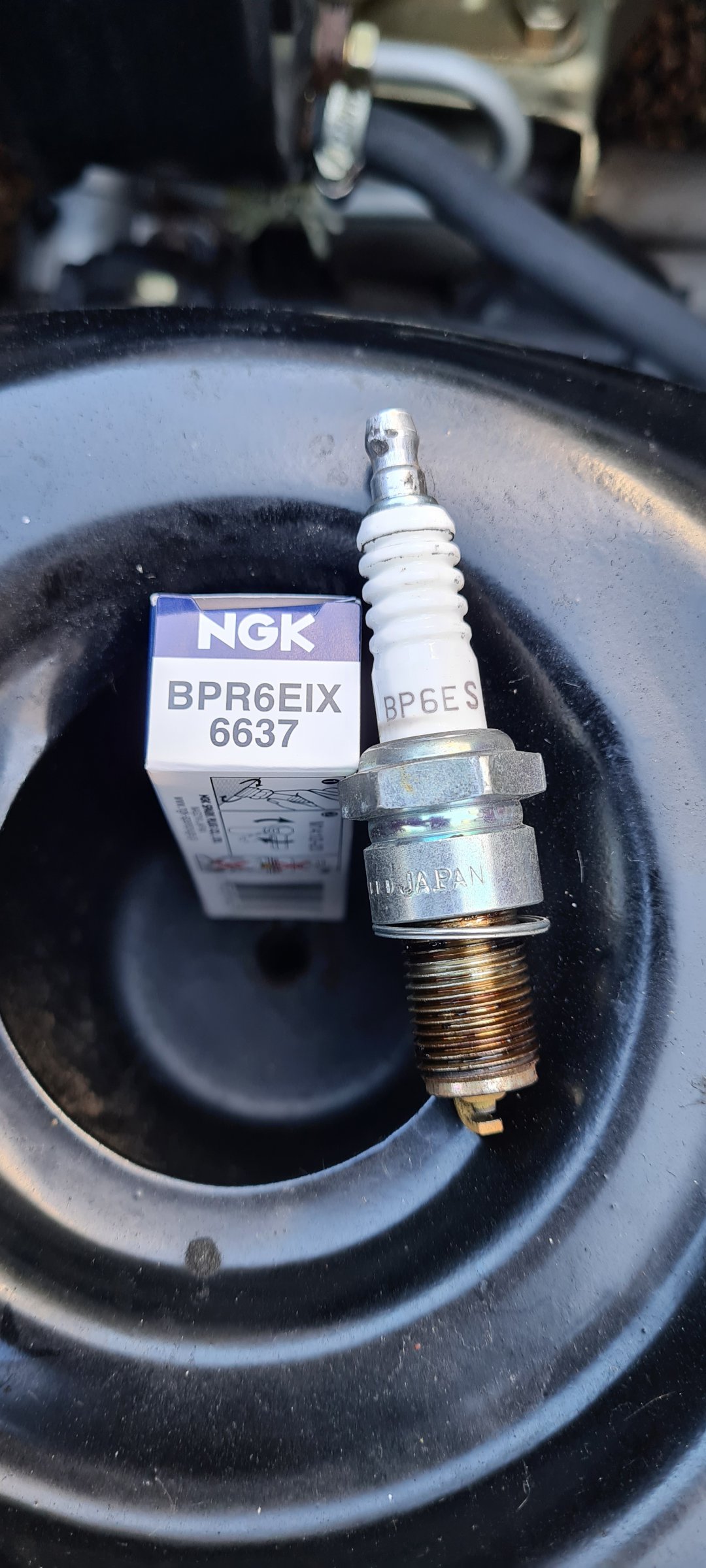

  5. Finger- und Aufwärmübung zum Einstieg ... Grundlagen prüfen, erster Teil. Das Zündkerzenbild ist mMn ok; das Gemisch könnte eventuell etwas mager sein, oder? NGK BP6ES waren drin; die habe ich getauscht gegen NGK BPR6EIX. Die Membrane der Unterdruckdose zur Verstellung des Zündzeitpunkts hält dicht ... ... der Unterdruckschlauch eher nicht mehr. Also getauscht. Verteilerkappe, Rotor und Luftfilter sind bestellt. Damit geht es dann die nächsten Tage weiter. Jetzt fahre ich erstmal ein bißchen.

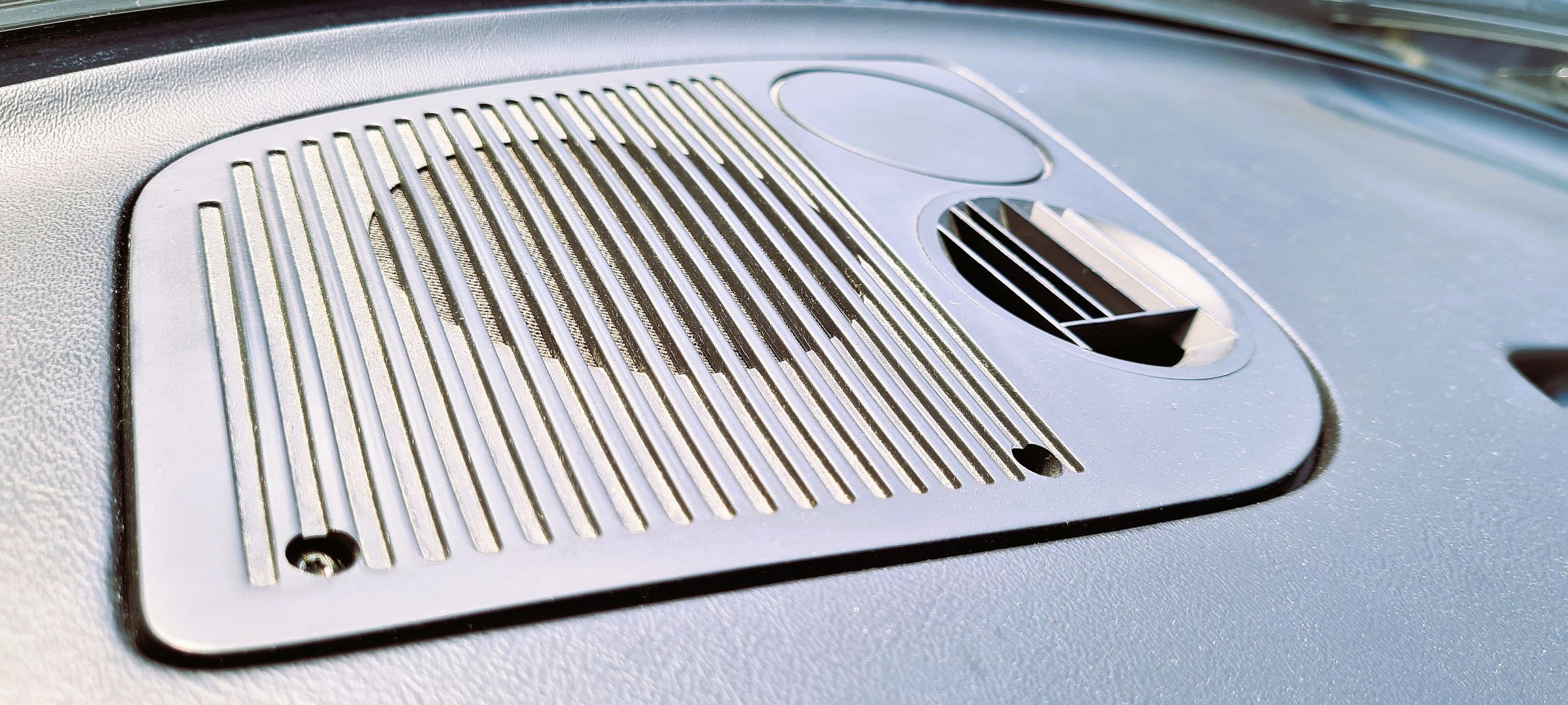

  7. Moin! In meinem neu erworbenen Schätzchen sind der rechte vordere und der linke hintere Lautsprecher ohne Funktion. Ich vermute, dass die hinteren bzw. vorderen Lautsprecher seitenverkehrt angeschlossen wurden und ein Ausgang des inzwischen auch 33 Jahre alten Radios eine Macke hat. Macht nichts, da ich das Radio wie auch die Lautsprecher eh tauschen möchte. Die Abdeckung der Lautsprecher (inkl. Defroster-Düse) sieht so aus: Darunter kommt ein 10cm-LS, wenn ich das richtig recherchiert habe. Daneben wäre ja noch Platz für einen Hochtöner; man könnte also ein 2-Wege-System anstatt eines Koax verbauen. Ich habe auch schon einige Bilder gesehen, auf denen dort ein Hochtöner war. Bevor ich jetzt planlos anfange zu basteln: Gab es dafür eine andere Abdeckung, oder kann man die Abdeckung des Hochtöners aus dieser Abdeckung entfernen?

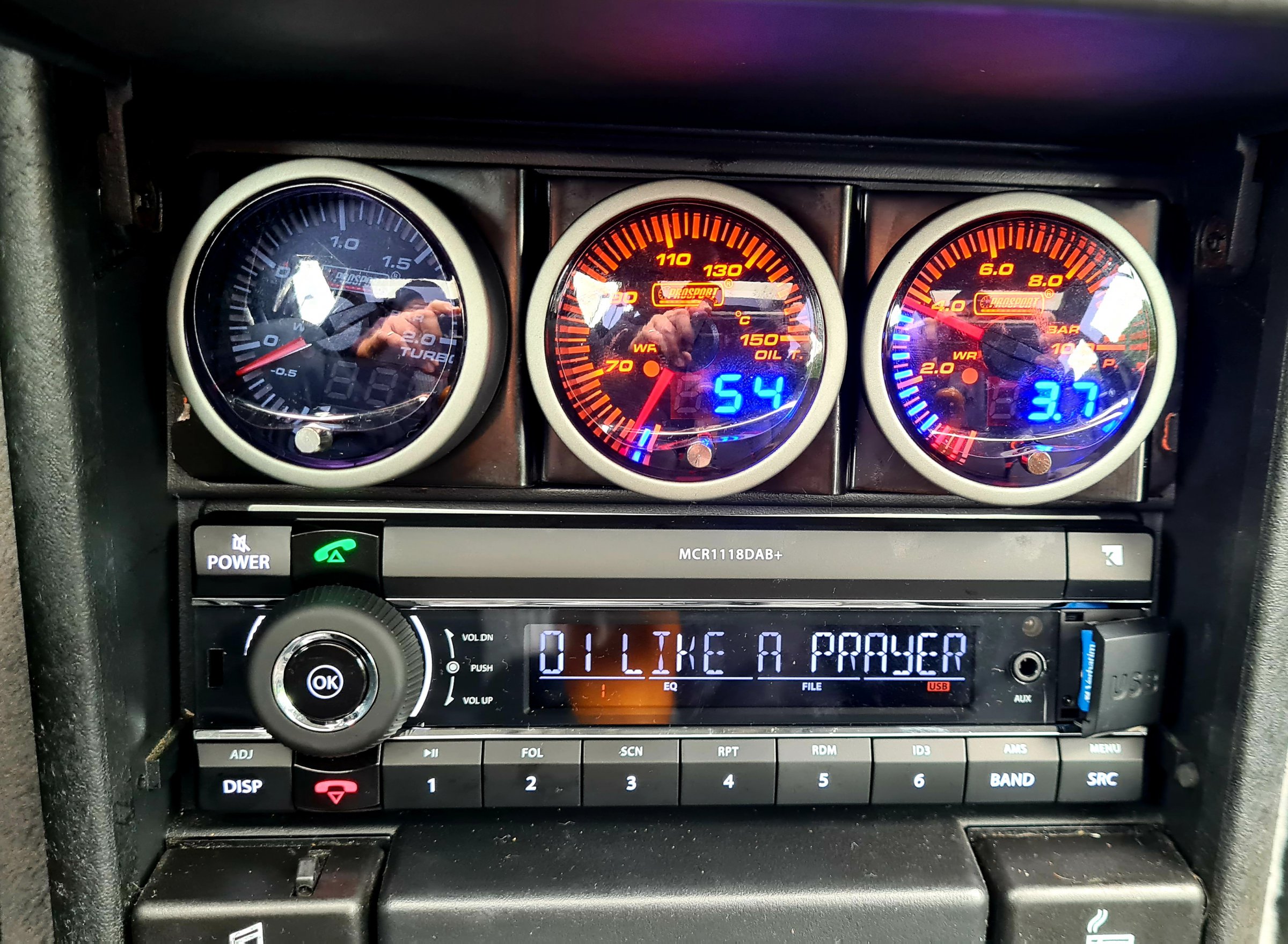

  9. Ich weiß nicht, ob das Kienzle MCR 1118 DAB schon ein Thema war auf den letzten 100 Seiten ... meiner Meinung nach passt es relativ gut in ein Auto aus den 90ern, bei denen das Blaupunkt Bremen SQR 46 DAB schon zu retro wirkt.
  10. Ich habe in vier meiner Citroën das Blaupunkt Bremen SQR 46 DAB + verbaut; und es soll auch in den Saab. Die Scheibenantennen sind auch aus meiner Sicht völlig unzureichend für einen ordentlichen DAB-Empfang. Mit dem Aktivsplitter macht man die Analogantenne zum Empfänger für das DAB-Signal - ziemlich geschickt, wie ich meine. Ich habe diese beiden Aktivsplitter bei mir im Einsatz. Der preiswertere tut es meiner Erfahrung nach vollkommen. Die Stromversorgung erfolgt über das blaue Ausgangskabel des Radios für die Steuerung der elektrischen Radioantenne, nicht über Zündungsplus. Das ist mMn nach nicht ganz so gut beschrieben in der "Bedienungsanleitung" des preiwerteren Splitters.

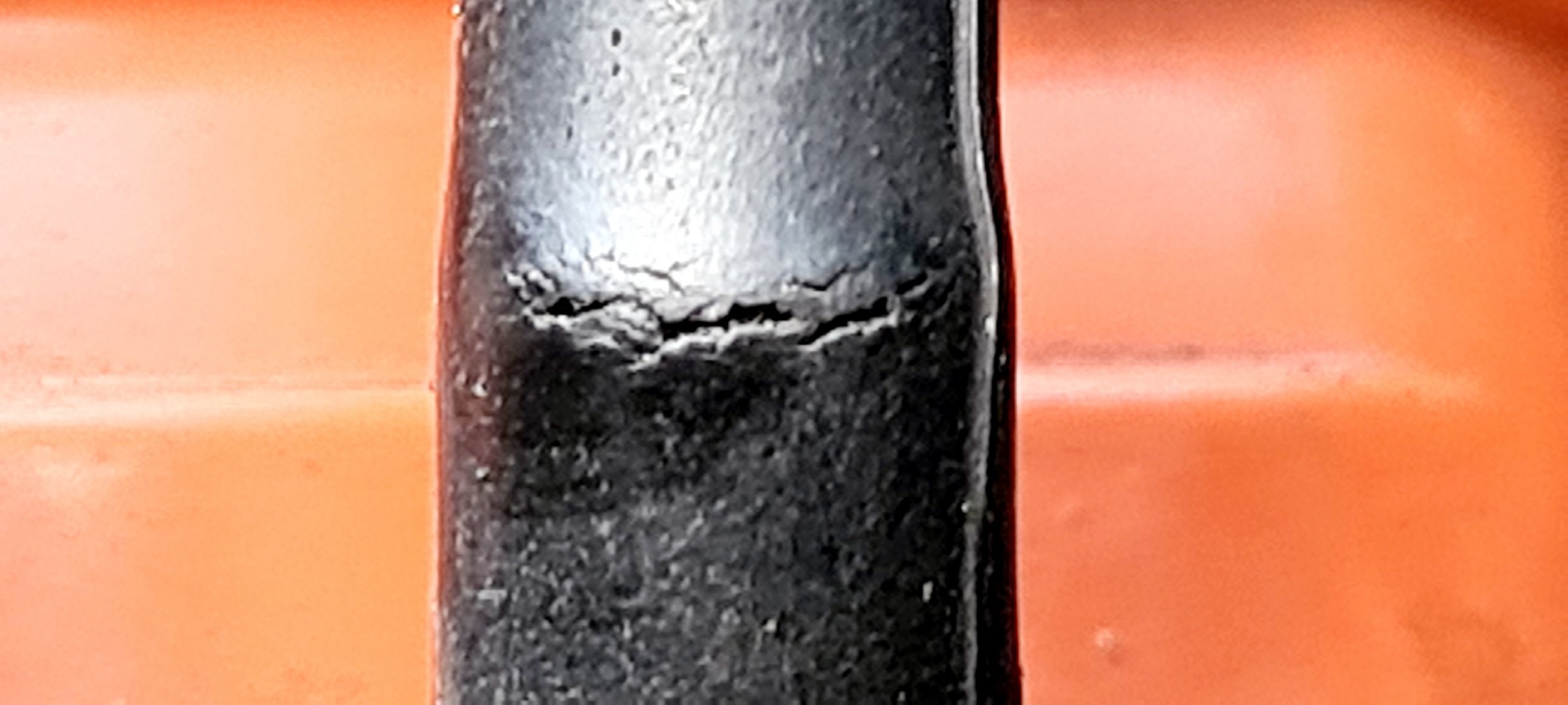

    Vielen Dank! Ich habe mir das Bild gerade nochmal vergrößert ... die Scheibendichtung ist nicht unterrostet; das ist dieser gelbliche, alle Autos einsauende Sahara-Staub. Das mit den Einspritzleitungen ist ein sehr guter Hinweis; vielen Dank! Sind die fertig konfektioniert, oder kauft man die als Meterware? Und ich denke, dass sich zum Austausch etwas im Forum finden lässt? Vielen Dank für weitere Hinweise in diese Richtung; ich muss mich in die Materie erstmal etwas einarbeiten; will meinem Ikeaporsche aber auch etwas Gutes tun
