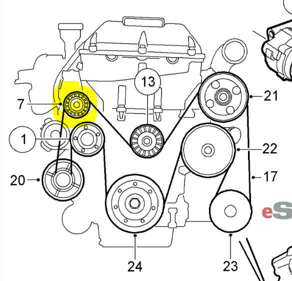

  4. Ja Spannrolle ist neu... Thema Servoöl kann ich erst heute Abend sagen, ich fahre mit dem Wagen nicht zur Arbeit .... ich frage jetzt schonmal vorab: welche Aggregate treibt der Riemen denn an ?
  5. Guten Morgen Zusammen, das sind ja dann doch wieder ein paar Möglichkeiten. Ich werde heute Abend nochmal mit einem Gehilfen ein Video machen, und bei den Geräuschen über den Motorraum gehen. Der "Krach" beginnt beim einlegen eines Ganges "D" oder "R". Und schlimmer wirds beim Lenkeinschlag und bei Volleinschlag. Man konnte die Spannrolle von oben sehen wie sie recht stark vibrierte. Muss dann schauen ob die das immernoch macht. Ich melde mich spätestens heute Abend.
  6. hab die Umlenkrolle jetzt bestellt von SKF. nur was ist, wenn der Tausch auch keine Abhilfe schafft ? es kann doch nur noch das sein, oder ?
  7. übrigens so klang die Spannrolle vorher: Saab 9-5 Spannrolle Vorher - YouTube und so danach :-/ Saab 9-5 Spannrolle - YouTube
  8. ok das heisst es ist nicht nochmal der selbe Aufwand, sondern könnte schneller von statten gehen ? :-) wenn wir von der noch zu wechselnden Rolle reden, dann ist es diese hier , korrekt ? Original 4968590 ab X3022044 , bzw. 32101137 bis X3022043 meine VIN stimmt mit der Fgst-Nummer überein -> YS3EH59G053506066
  9. OK vielen Dank für die ganzen Tips !!
  10. was soll ich sagen... ja diese eine zusätzliche Rolle wurde nicht getauscht. das die dann auch noch der Verursacher ist, ist ja dann wohl Schicksal.

  17. Anbei das Bild aus einer englischen Anleitung

  19. Ihr seid alle miteinander genial!! Habe noch in keinem Forum so schnell und so unproblematisch Hilfe bekommen!! Tausend Dank nochmal !! :smile: Grade rief mich der Händler an, wo ich den Wagen vor 2 Monaten gekauft habe. Ich soll am Samstag vorbei kommen und dann wird der Riemenspanner gewechselt auf "Kulanz" Wenn das klappt, bin ich echt froh und kann mich um spätere Baustellen kümmern. Bei jedem dem ich hier Zeit gestohlen habe, möchte ich mich entschuldigen. Aber vielleicht hilft das Thema ja in Zukunft jemand anderem weiter!
