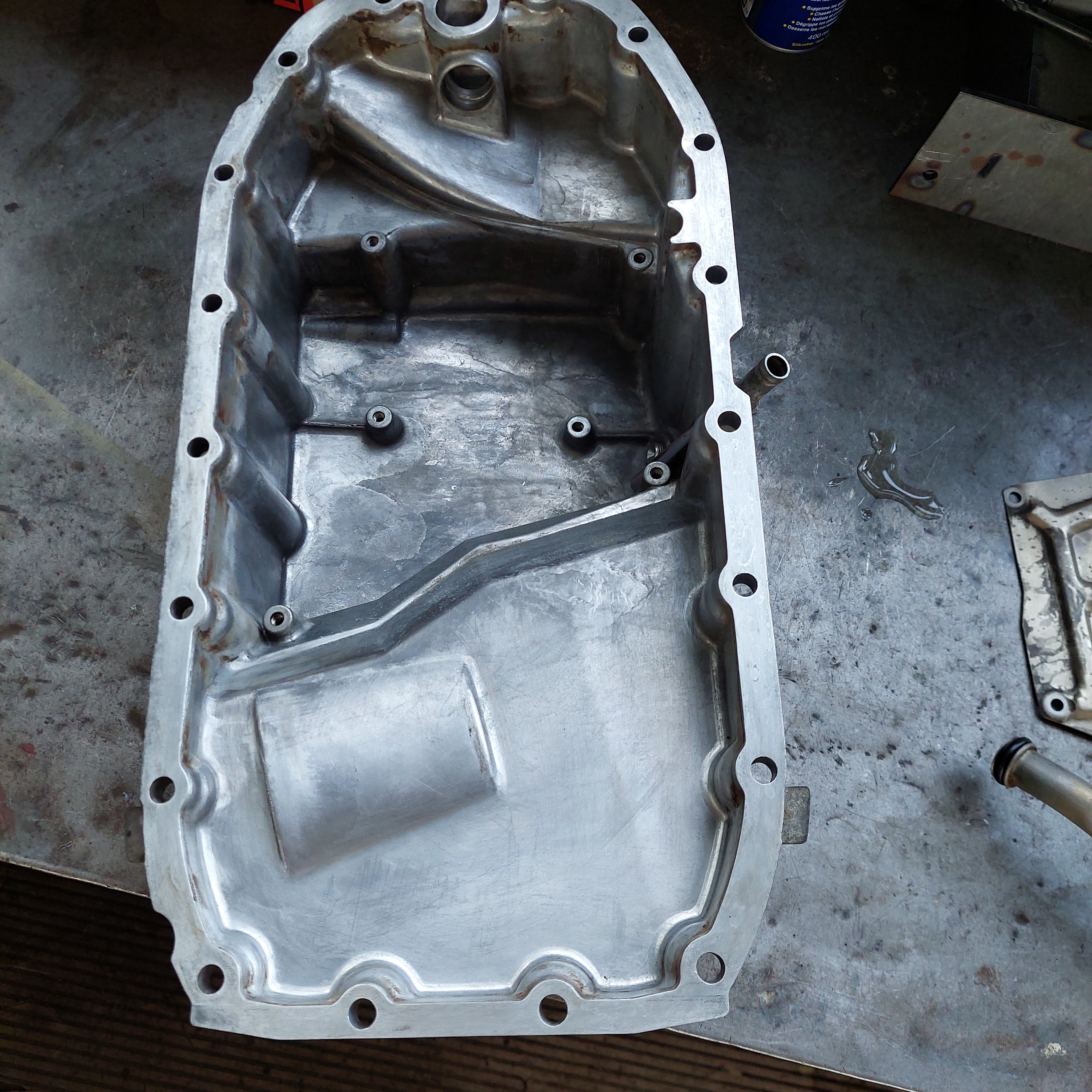

  1. bosshoss hat auf bosshoss's Thema geantwortet in 900 II - 9-3 I
    Und siehe da es funktioniert. Noch paar Kleinigkeiten hier und da, was etwas hartnäckiger ist, aber sonst ein gutes Ergebnis

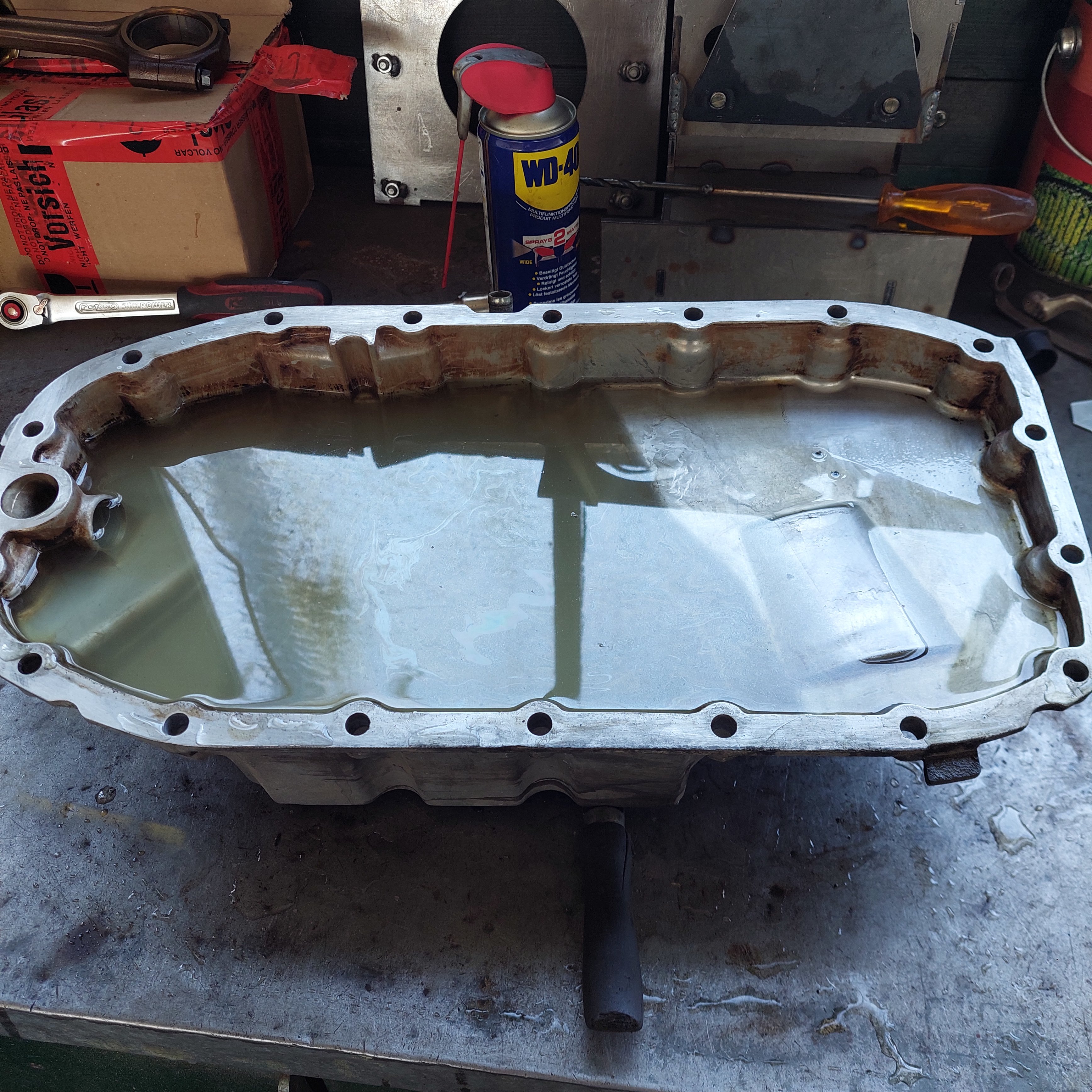

  2. bosshoss hat auf bosshoss's Thema geantwortet in 900 II - 9-3 I
    Man nehme dann Danchlorix aus dem Rossmann, und die Ölwanne wird schön sauber.

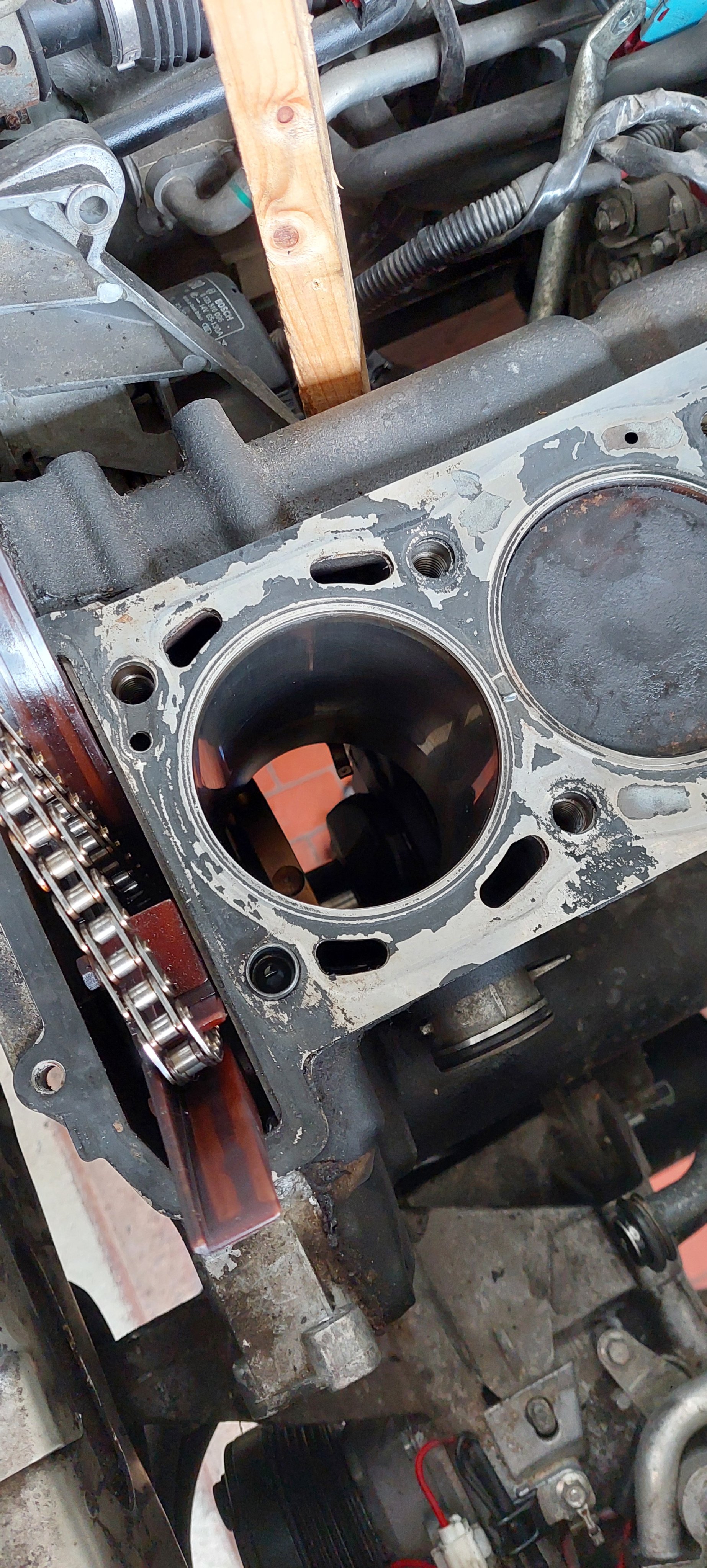

  3. bosshoss hat auf bosshoss's Thema geantwortet in 900 II - 9-3 I

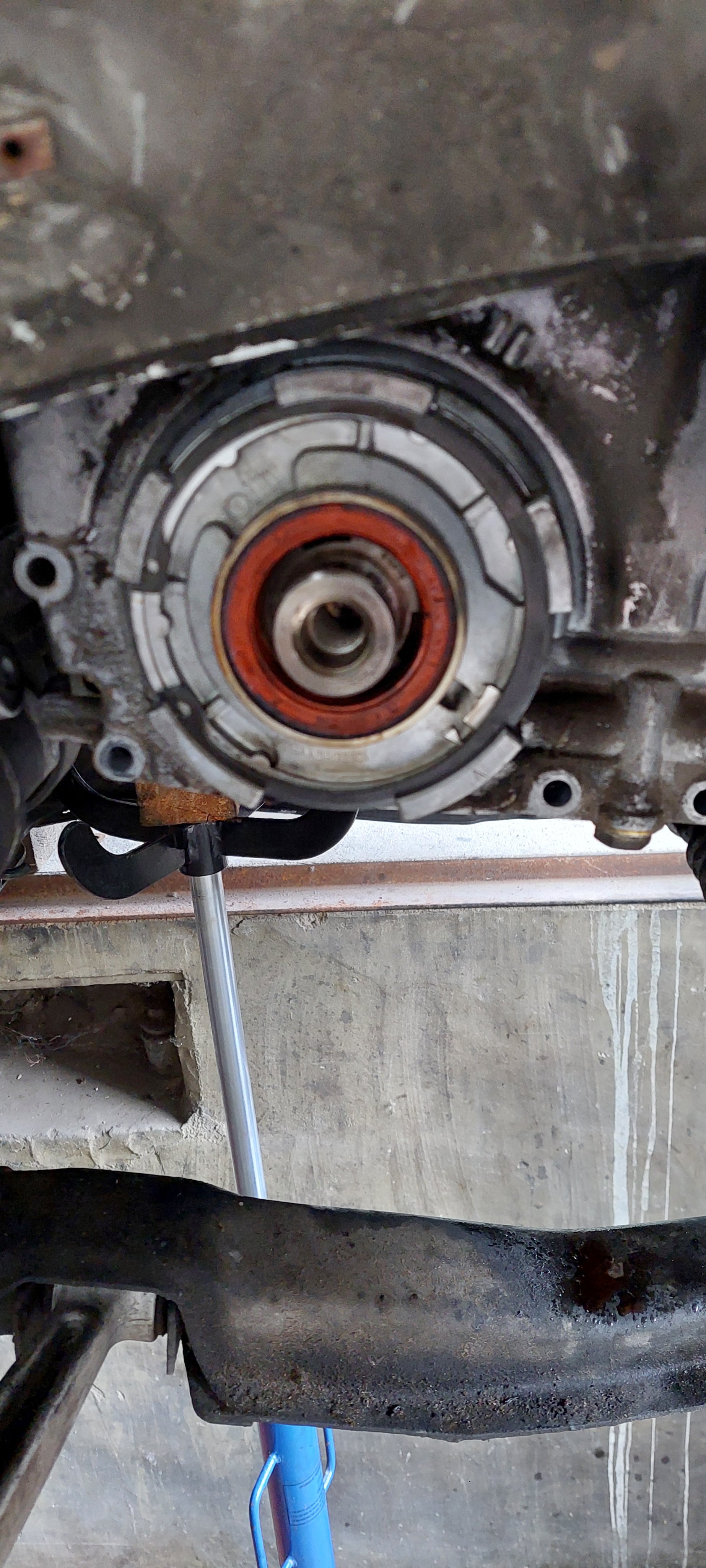

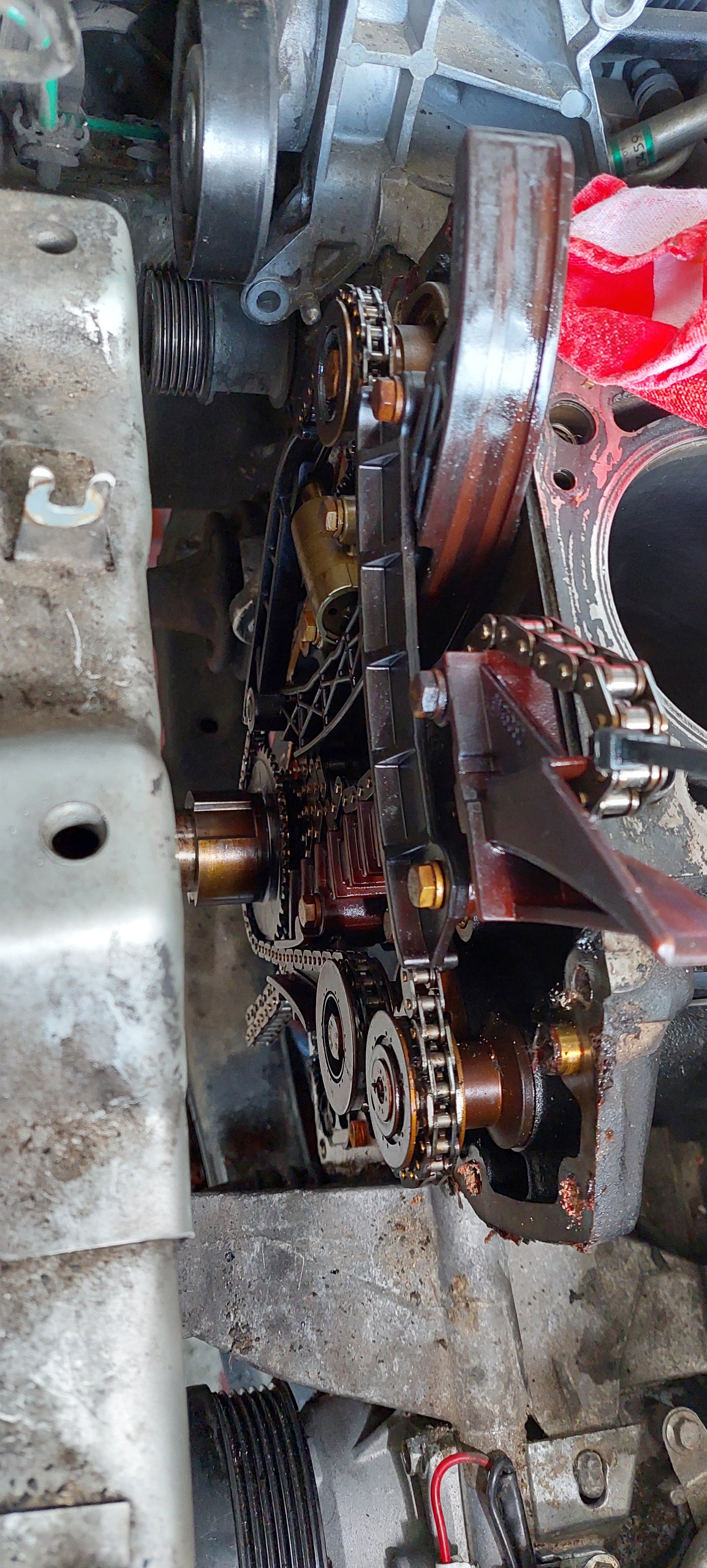

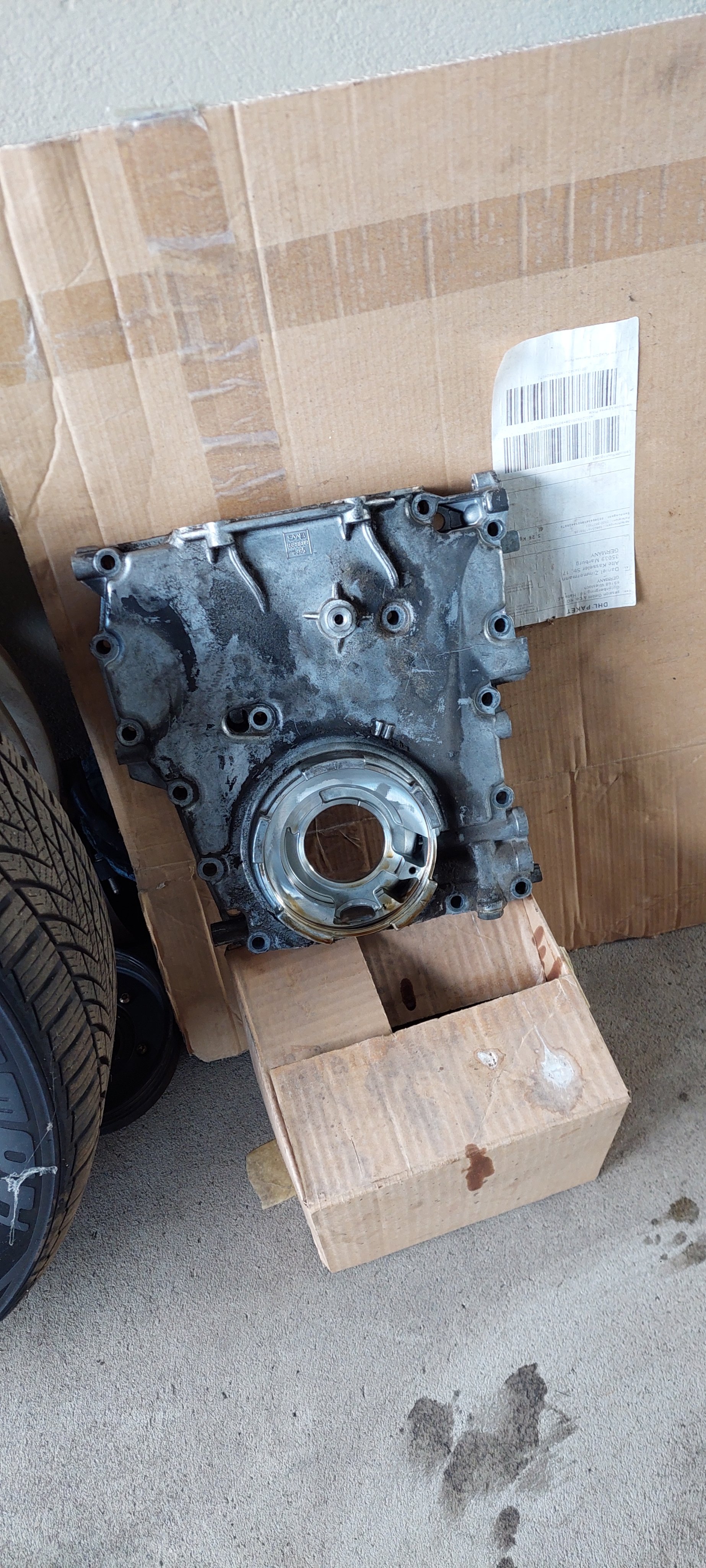

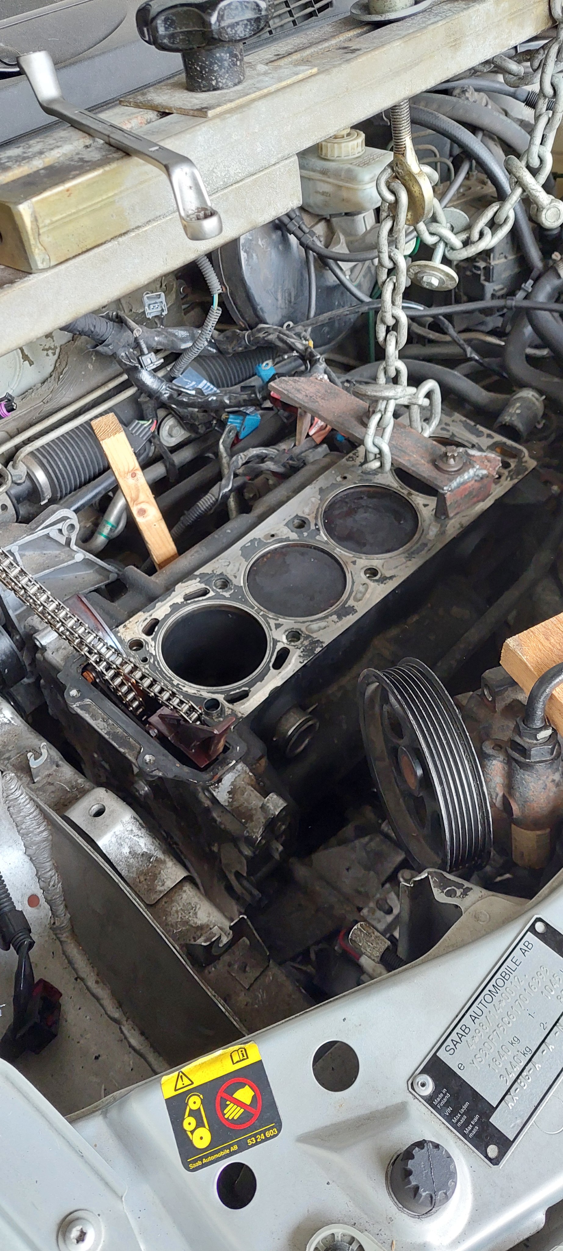

    So steuerkettendeckel ist draußen. Ölpumpe vorher raus bauen, Getriebehalter am linken Längsholm lösen und den ganzen Motor 10 cm nach links geschoben, und dann kann man den Deckel nach unten raus friemeln.
  4. bosshoss hat auf bosshoss's Thema geantwortet in 900 II - 9-3 I
    Hier mal für die Allgemeinheit was ich denn hier so mache. Hat original erst 155000 km runter. Denke mal die Einspritzdüse vom erste hat gesuppt, da nur der erste betroffen ist.Eine Frage mal zum Stirndeckel. Kann ich den so abziehen, oder muss ich vorher die Ölpumpe raus.

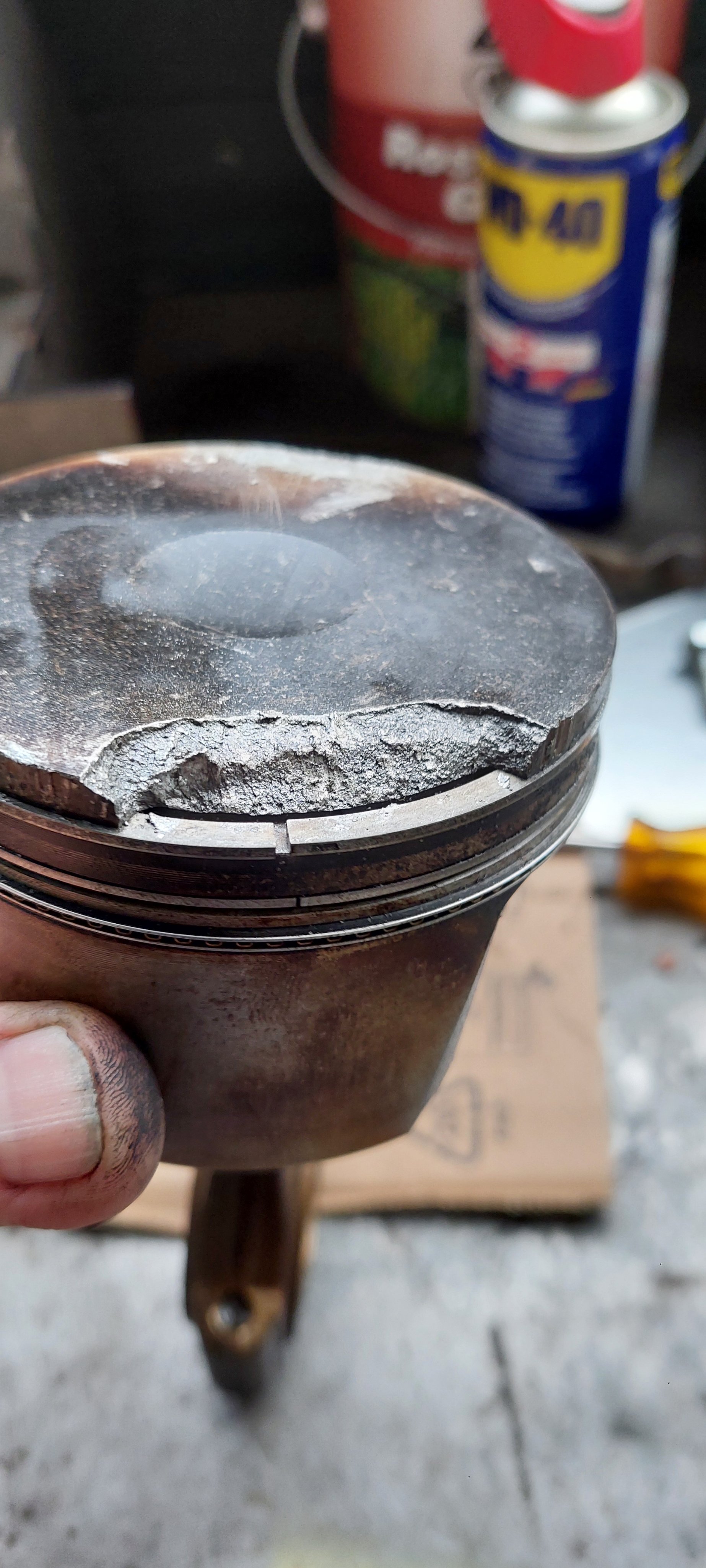

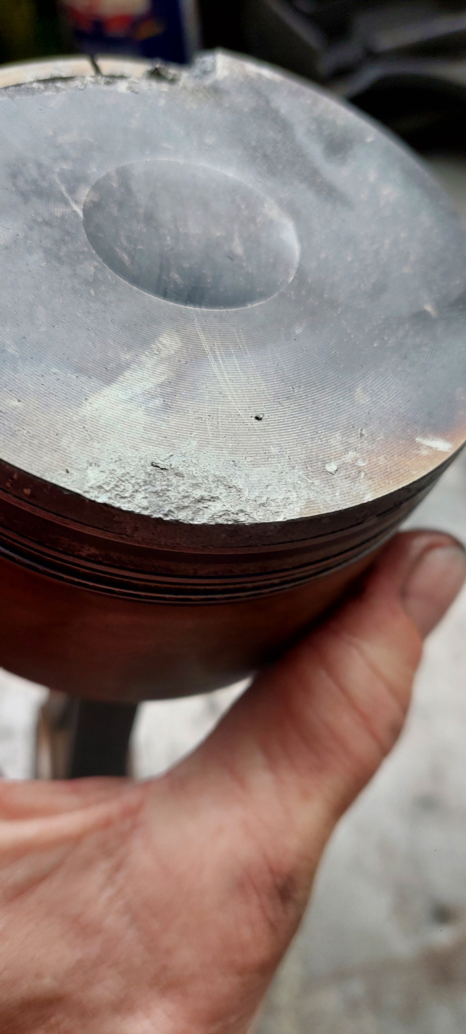

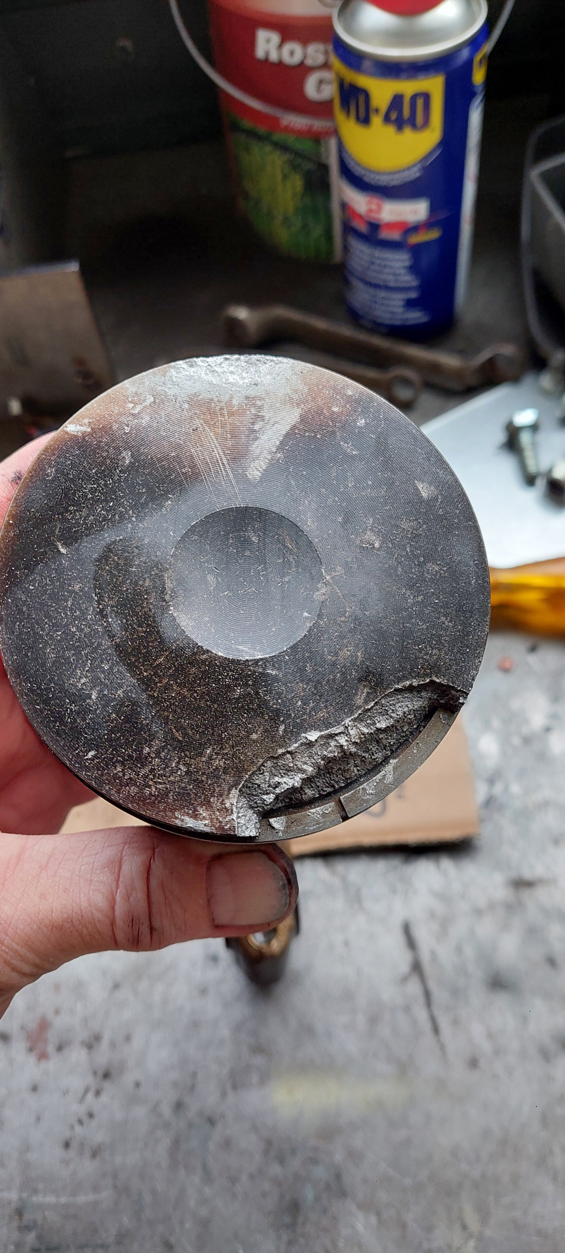

    Mir ging es um eigene Erfahrungen. Sieht im ersten Moment aus als wenn es rausgebrochen wäre,aber dann wäre natürlich richtig Salat am Kopf und mehr. Habe ich so noch nicht gesehen,weil die Kolben die ich bis jetzt gesehen habe,sahen dann meistens anderst aus wenn verschmolzen.

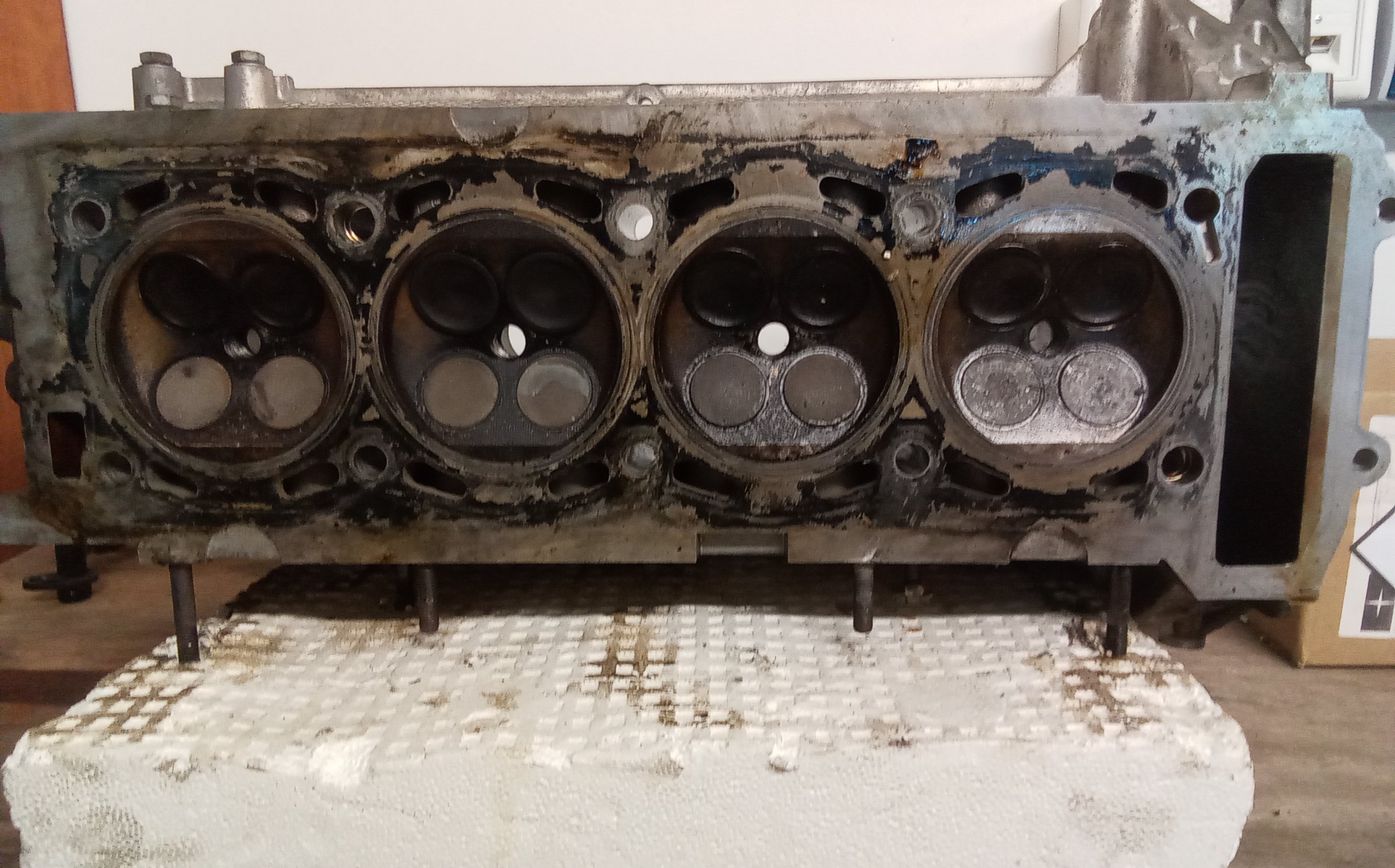

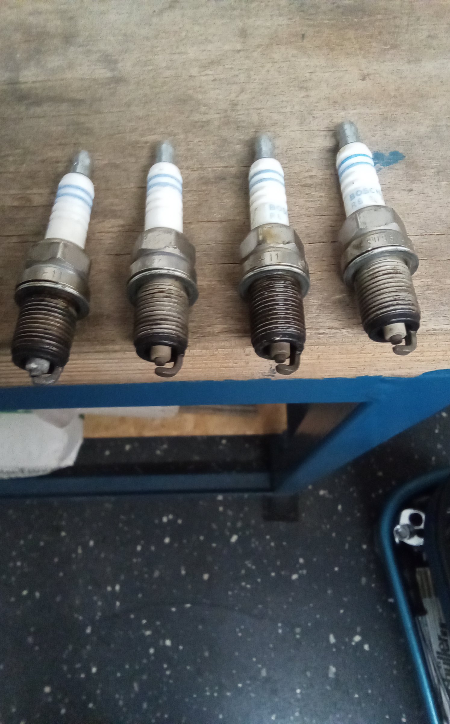

  13. bosshoss hat auf bosshoss's Thema geantwortet in 900 II - 9-3 I

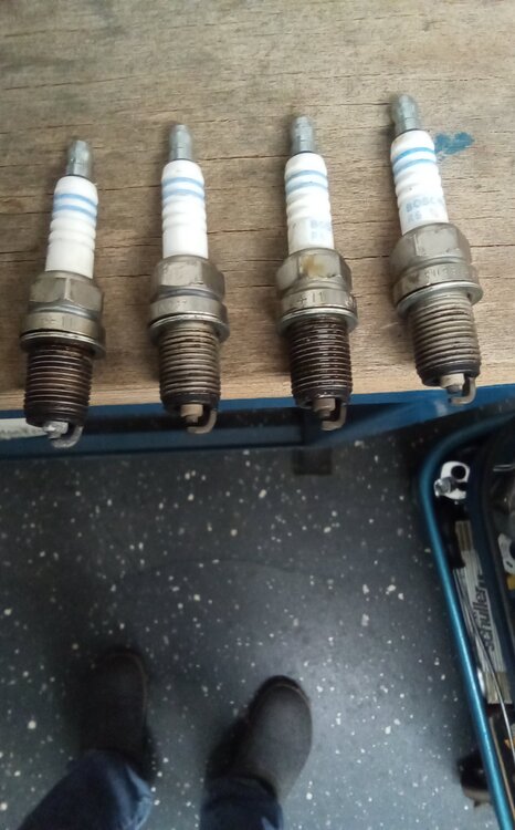

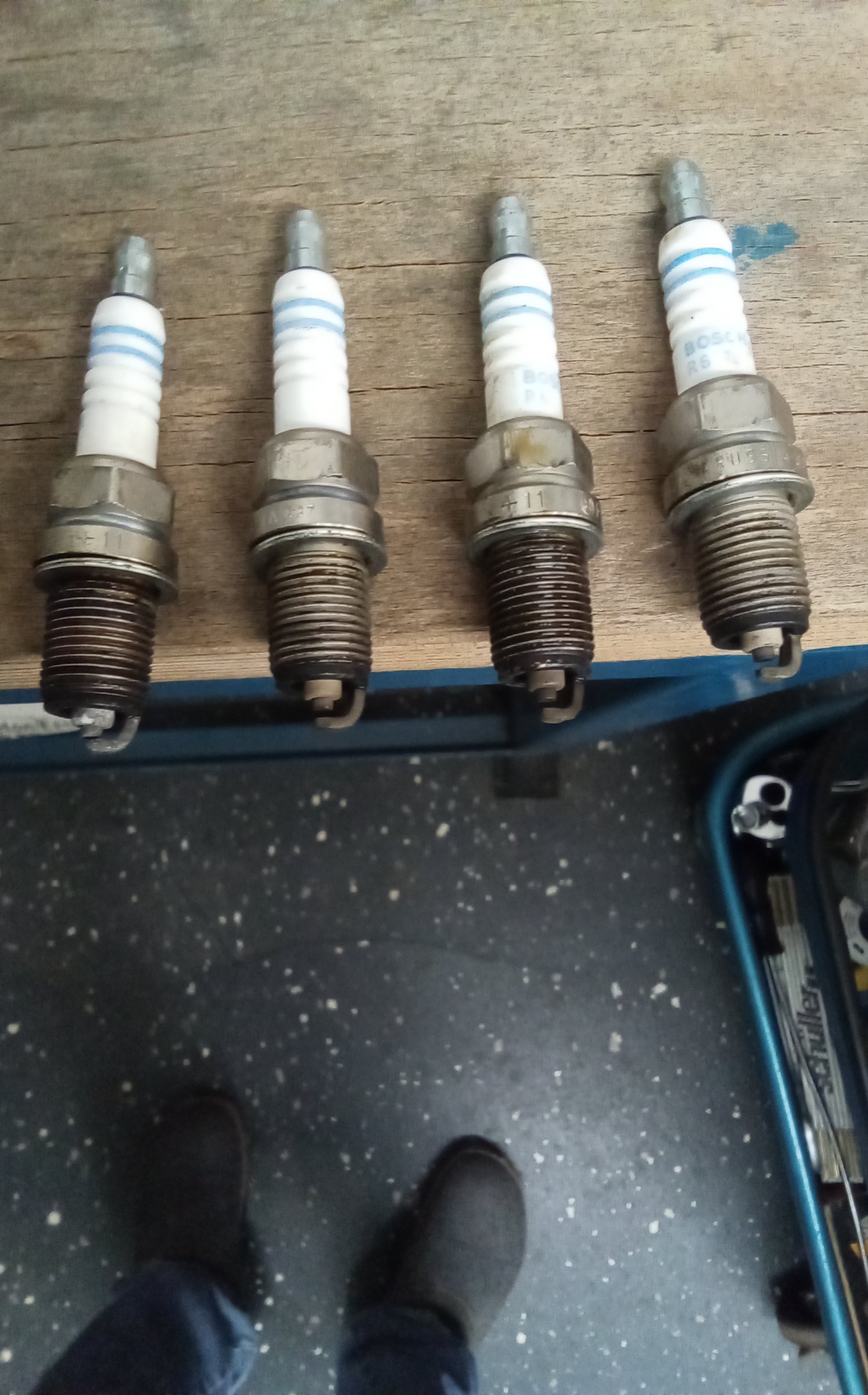

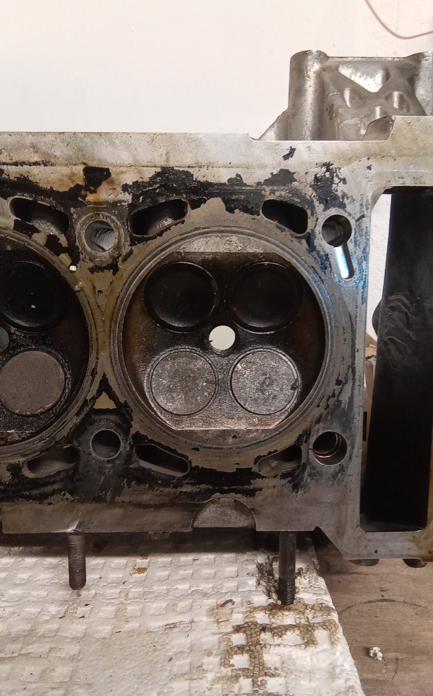

    Hier mal Aufnahmen vom Kopf und von den Kerzen. Bei der einen sieht man dass sie etwas leicht verschmolzen ist. Das ist auch die vom ersten Zylinder wo das mit dem Kolben passiert ist.

    Wie gesagt Ursachenforschung wird gemacht. Werde auch noch Bilder vom Kopf und von den Kerzen mal reinstellen nur zur eurer Info. Der Vorbesitzer hatte das Fahrzeug immer zur Inspektion in seiner bekannten Werkstatt, und das letzte was vor anderthalb Jahren neu gekommen ist war der Turbolader. Waren gleich mal 1300%€. Kein überholter sondern ein ganz neuer. Das Schöne bei dem Fahrzeug ist halt das erstens keiner ihn im Winter gefahren hat,und zweitens die Historie komplett nachvollziehbar ist in Bezug auf die Laufleistung sprich anhand des scheckheftes und diverse TÜV-Berichte. Hat natürlich alles nichts jetzt mit dem eigentlichen Motorschaden zu tun, aber bei dem Cabrio lohnt es sich es zu erhalten.

    In der Form rausgebrannt, hat ich auch noch nicht gesehen. Gibt es die Kolben eigentlich nur bei skandix, oder auch bei anderen Händler?
  24. bosshoss hat auf bosshoss's Thema geantwortet in 900 II - 9-3 I
    Guten Morgen Erik genau das ist es ja was mich auch stutzig macht. Wie du schon sagst wenn ein ganzes Stück rausgebrochen wäre, sehe die Sache total anders aus. Ein ganzes Stück hätte irgendwo hin gemusst. Der Besitzer war auf der Autobahn so 130 140 hat ein LKW überholt,und auf einmal keine Gasannahme mehr. Konnte auch gleich auf einen Parkplatz ausrollen. Und dann sprang er nicht mehr an. Die Werkstatt seines Vertrauens hat dann eine druckverlustsprüfung gemacht und meinte alle Auslassventile wären undicht, und ein Stück vom Kolben wäre weg. Entweder gehe ich her und besorge jetzt erstmal einen anderen Motor,hänge den rein dass man wieder fahren kann. Werde mich dann dem Motor widmen der dort verbaut ist und die Sache mal zerlegen. So hätte ich nämlich genug Zeit dafür weil das Teilchen soll ja im Sommer sprich im Frühjahr laufen.
  25. bosshoss hat auf bosshoss's Thema geantwortet in 900 II - 9-3 I
    Mir ging es halt um die Frage allgemein ob das schon mal einer gehabt hat. Am Zylinderkopf,außer das angeblich die Auslassventil undicht wären,siehst du nichts weder Einschläge noch sonst was das ist ja das komische.
