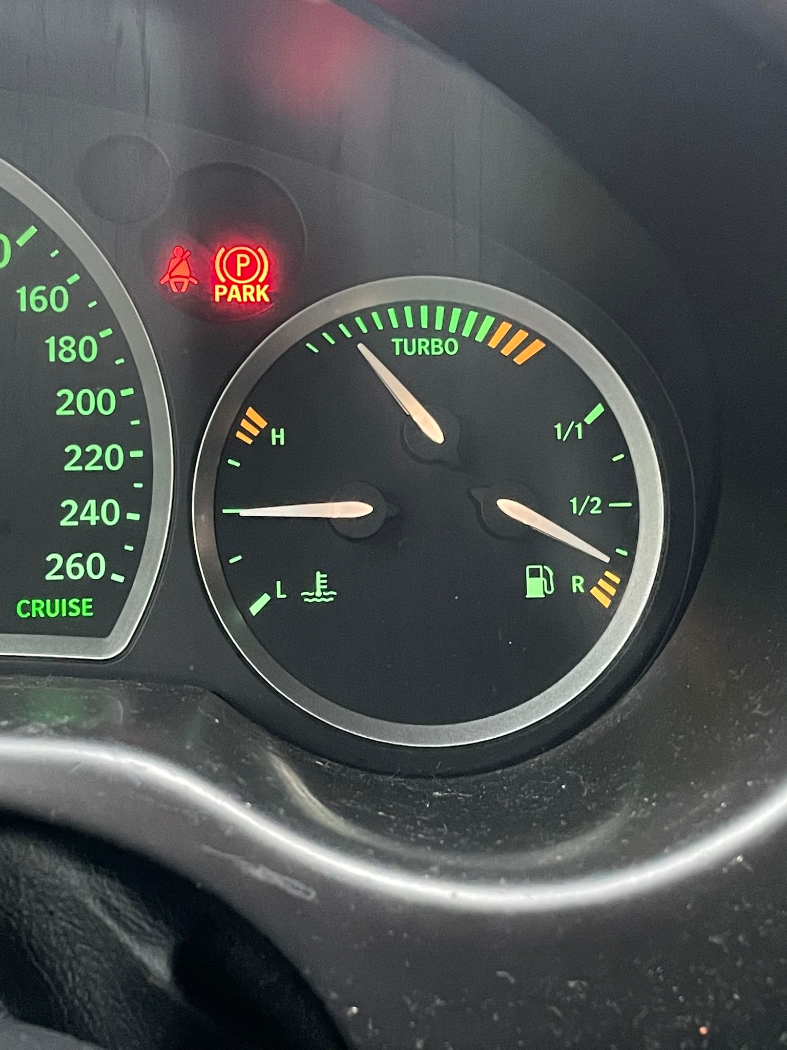

  3. Hallo Leute, Hatte vorkurzem mein ECU ersetzt da ich diese Fehlercodes hatte: P0638 und P1682 Nach dem Austausch von den ECU ist eigentlich alles ok gewesen jedoch circa ein Monat später wollte ich wieder losfahren und ich konnte den Schlüssel nicht drehen. SID= Lenkradschloss Defekt bitte sicher anhalten… Nun habe ich den Fehlerspeicher ausgelesen und der Fehlercode P1638 ist wieder da.. Hat dieser Fehlercode irgendwas mit den Lenkradschloss zu tun? Übrigens ich kann das Auto starten wenn ich den Sicherung von Lenkradschloss kurz rausnehme. Allerdings nur ein mal.. also wenn jedes mal wenn ich der Schlüssel rausnehme kommt der Fehlermeldung wegen Lenkradschloss.. Nun habe ich nen neuen CIM und ISM bestellt.. werden diese Teile überhaupt mein Problem beheben? Gruss David
