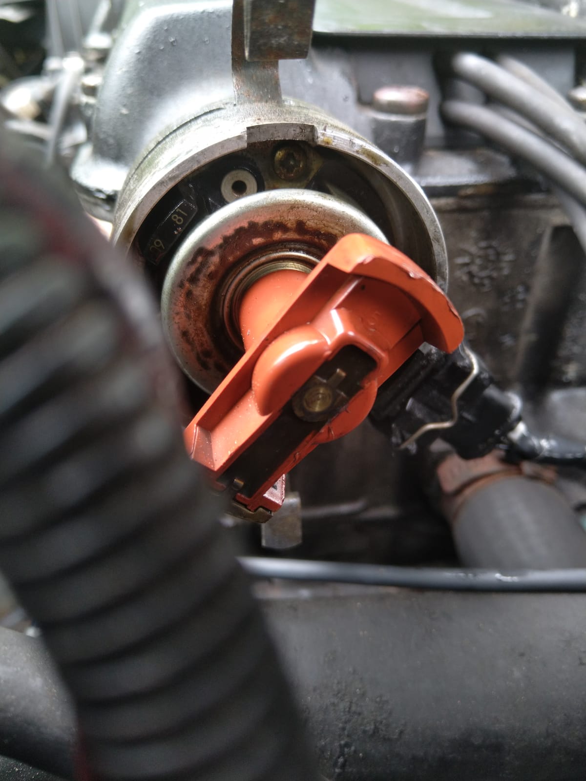

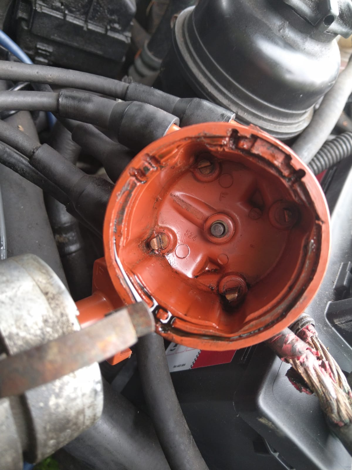

  2. Ich hatte etwas Kontaktspray in den Verteiler gesprüht, das sieht man auf dem Bild. Tatsächlich, 2 O-Ringe, danke für die Info! Ich hatte vom Aussehen her fast vermutet, dass da einer fehlt...
  3. Hi, schon mal danke für die Hilfe soweit. Ich konnte die Fehler mit einem geliehenen Tech2 eines Forumsmitglieds auslesen. Nach dem Auslesen bzw. Teiletausch hab ich den Fehler gelöscht. Nach einiger Zeit Fahrbetrieb tauchen beide fehler wieder auf. Leider habe ich das Tech 2 derzeit nicht, werde es mir aber demnächst wohl nochmal leighen müssen, wenn ich den Fehler sonst nicht finde. Getauscht habe ich dieses Teil: https://www.skandix.de/de/fahrzeug-teile/elektrik/sensoren/impulsgeber-kurbelwelle/1026145/ [url=https://www.skandix.de/de/fahrzeug-teile/elektrik/sensoren/impulsgeber-kurbelwelle/1026145/][/url] Ein Bild vom Veteiler hab ich beigefügt. Auf dem anderen Bild sieht man das Kabel, das an den Verteiler geht. Da sitzt der Nockenwellensensor? Würde es was bringen, diesen Stecker zu ziehen um zu schauen, wie er dann läuft? Leider kann ich unter dem Begriff Nockenwellensenso bei Skandix nichts finden. Luftfilter ist sauber. Luftmassenmesser ist sauber, aber die ordnungsgemäße Funktion zu prüfen übersteigt mein Know How. O-Ring Resonator/Drosselkappe ist vorhanden und sieht gut aus (da sitzt nur ein Ring, ich denke das ist aber richtig?)

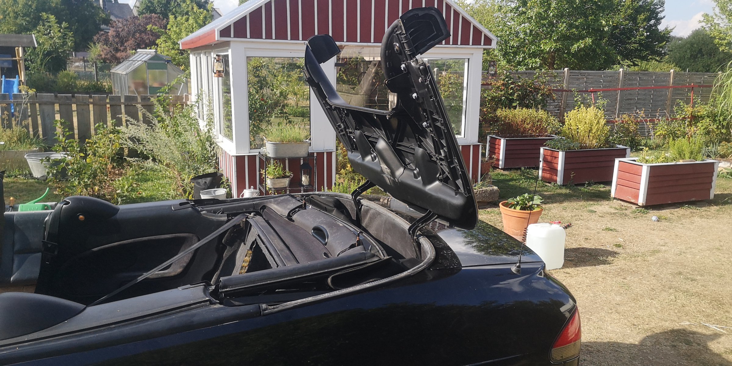

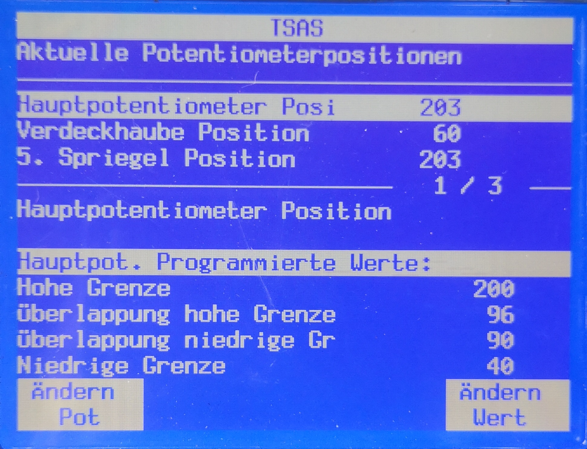

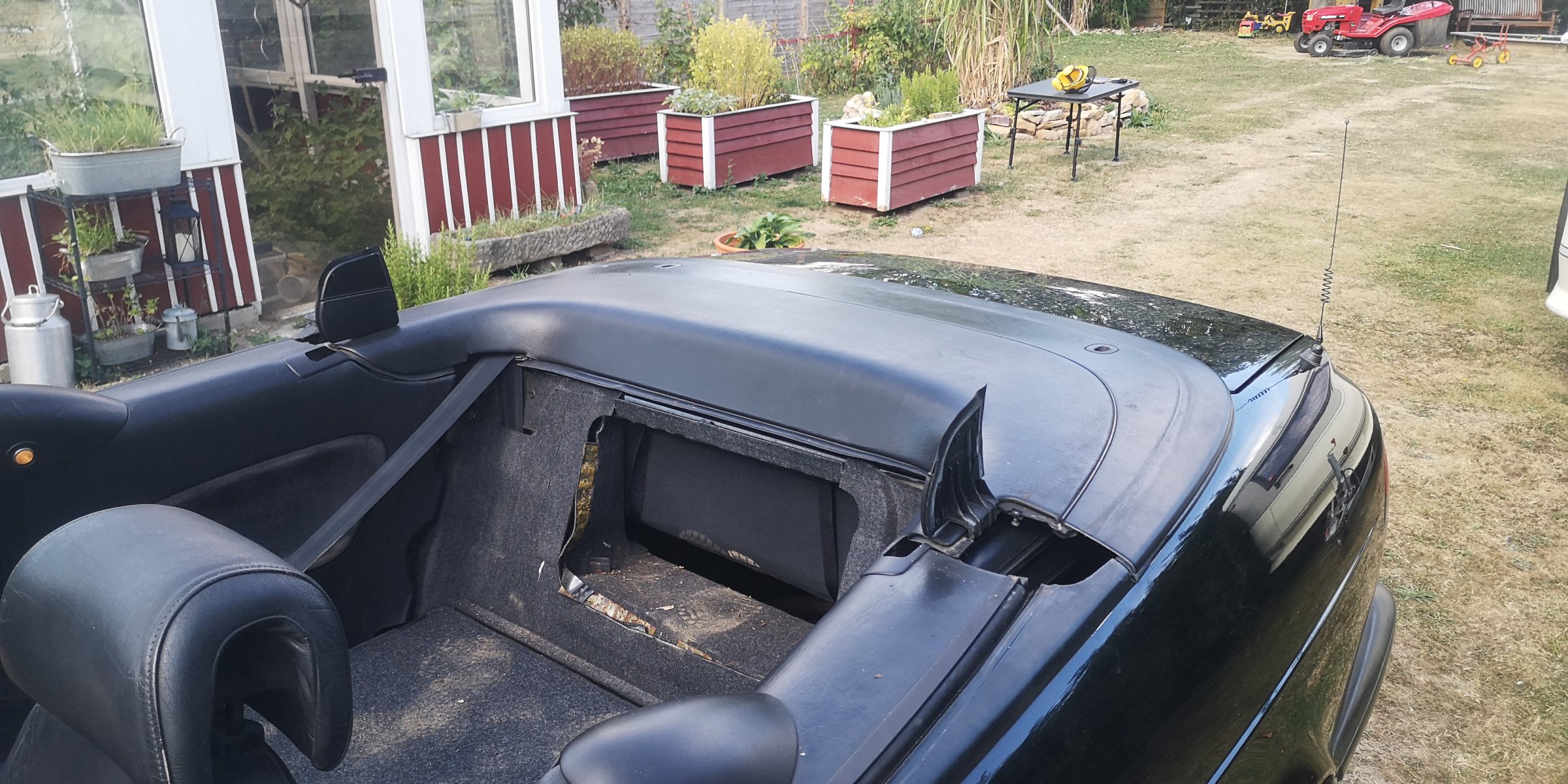

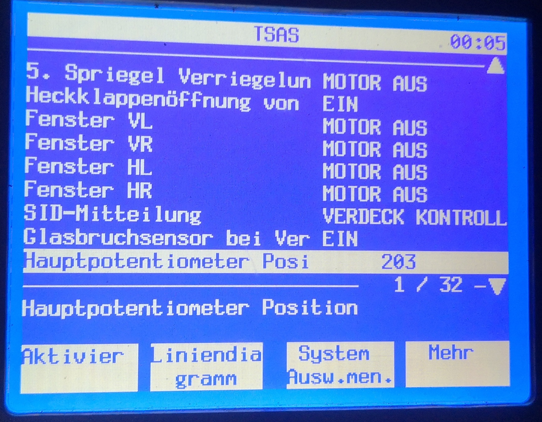

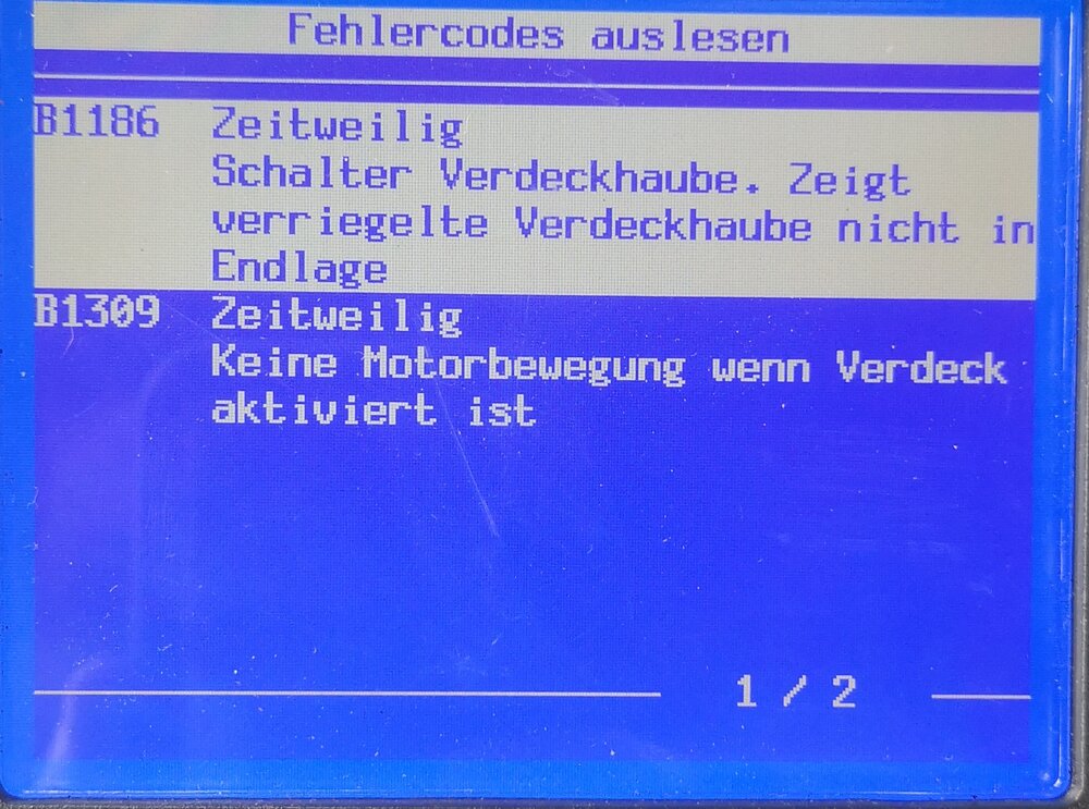

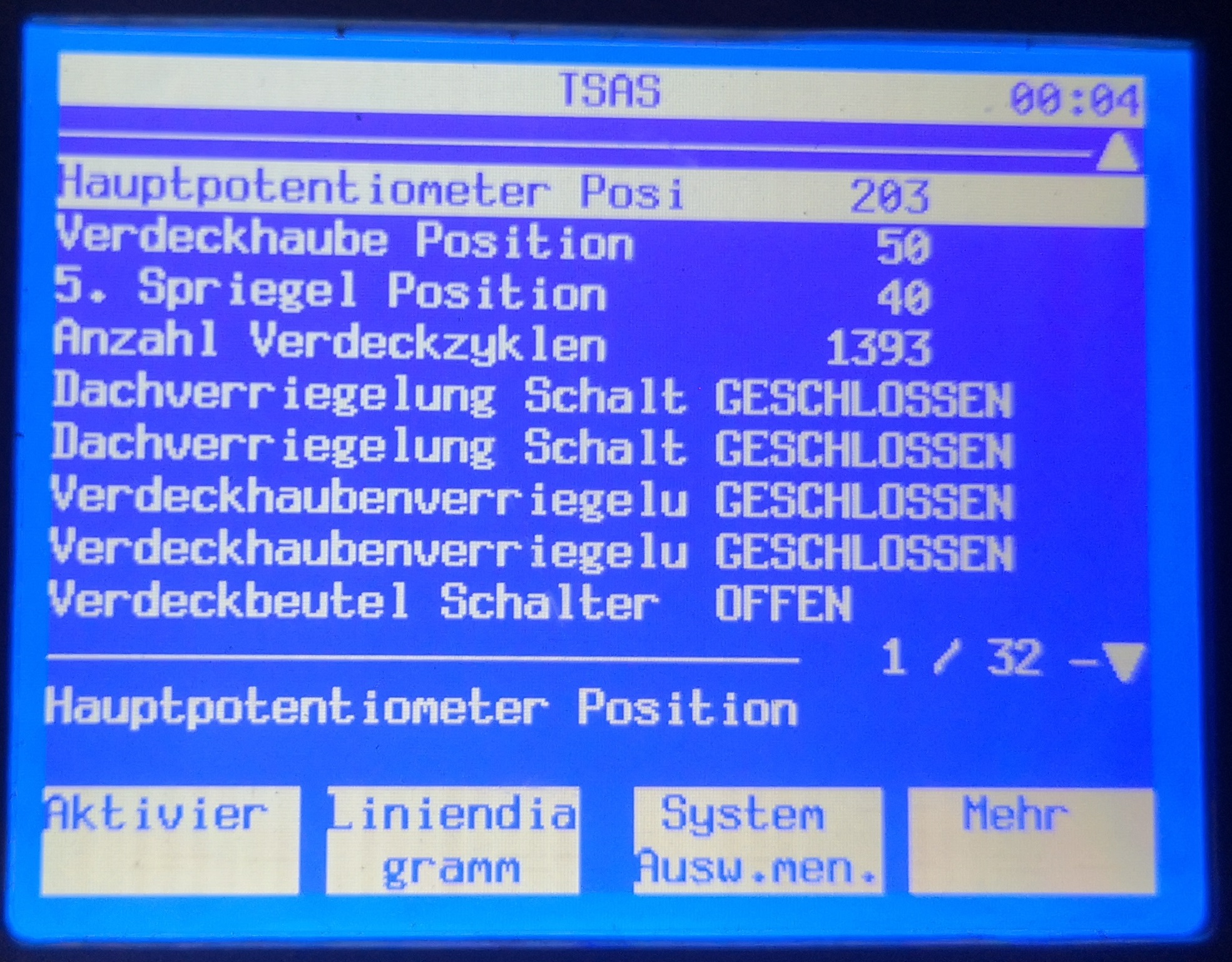

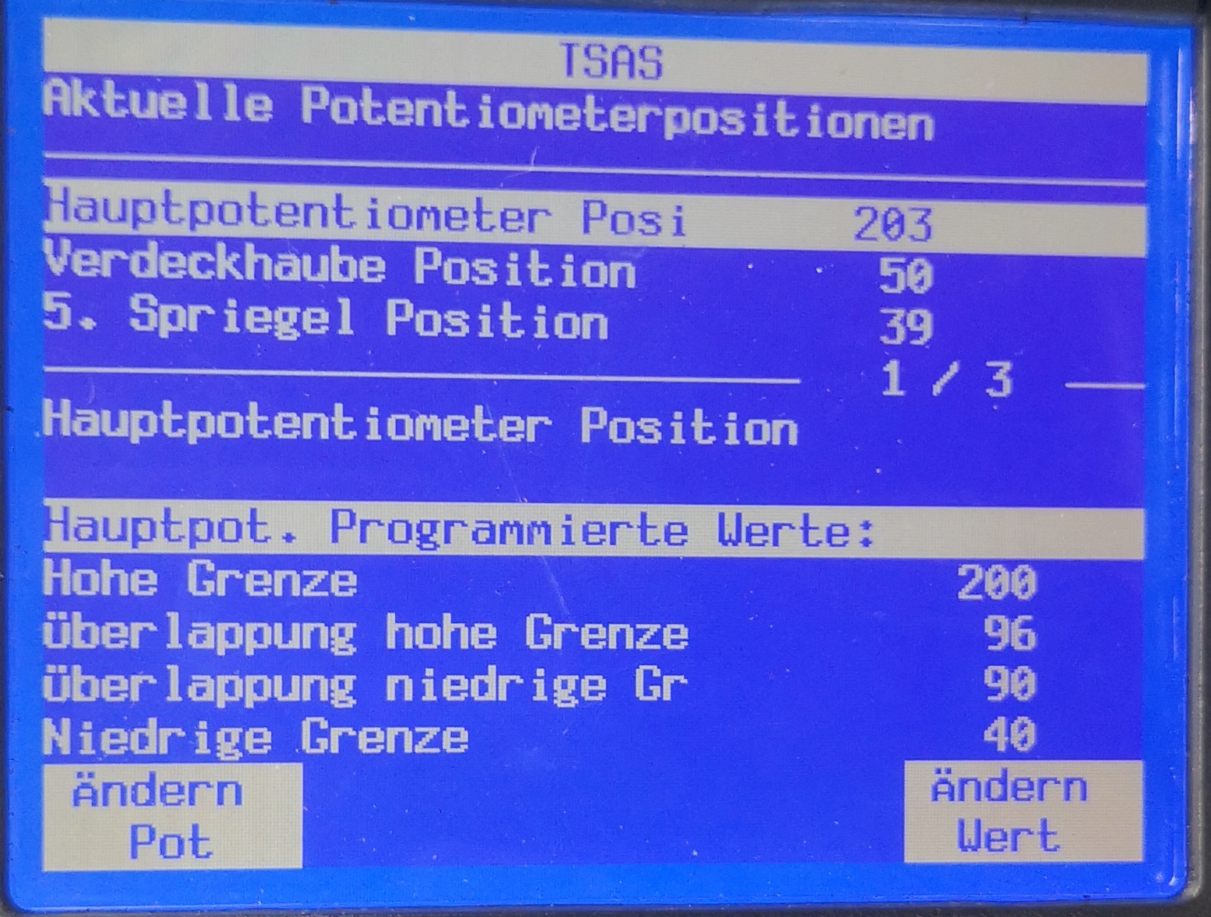

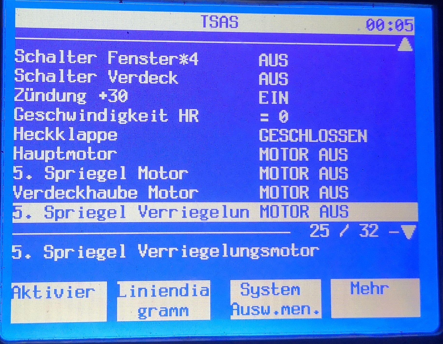

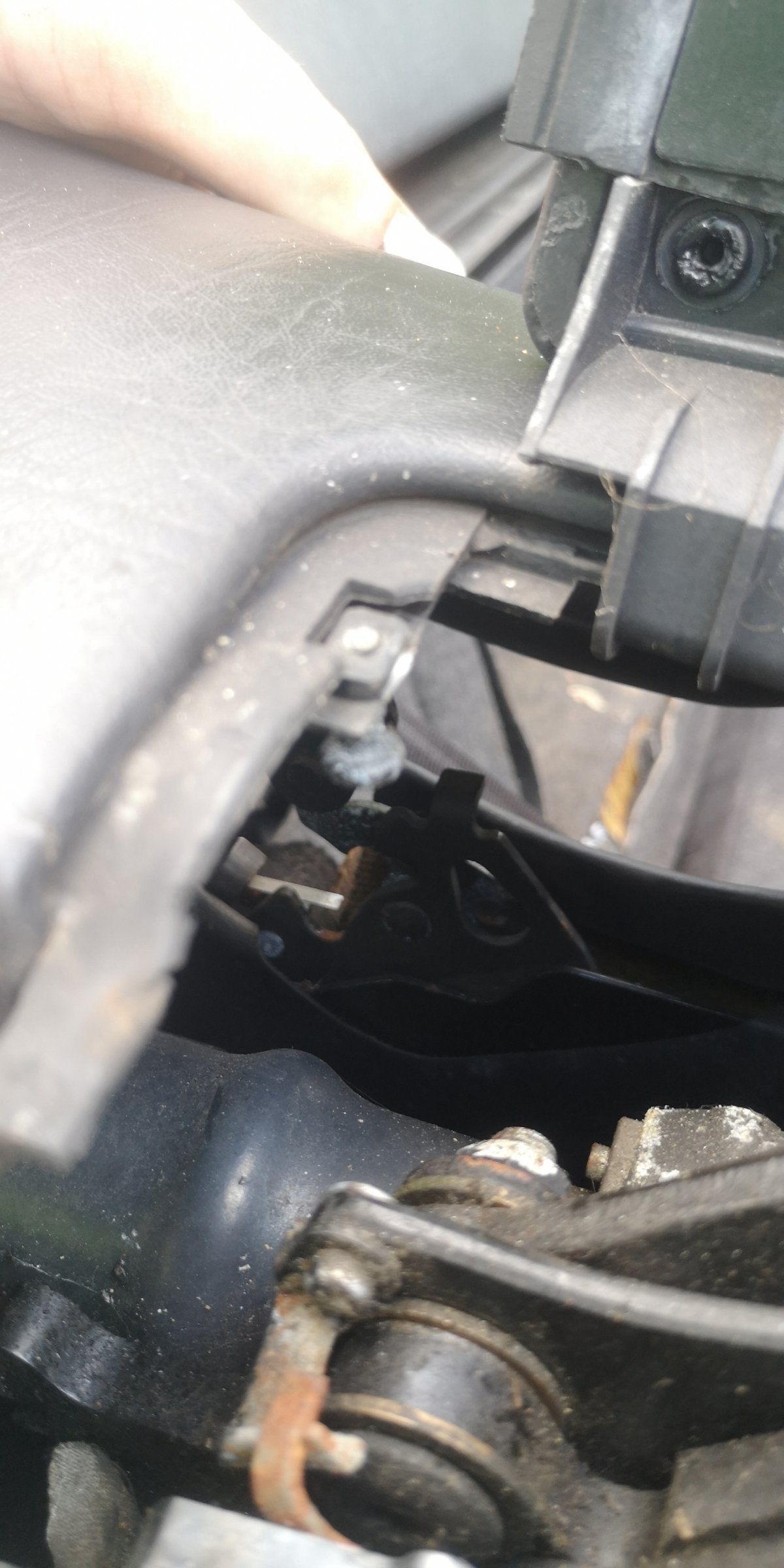

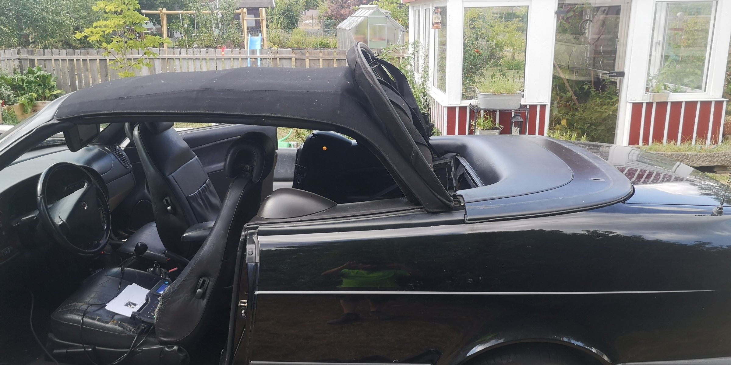

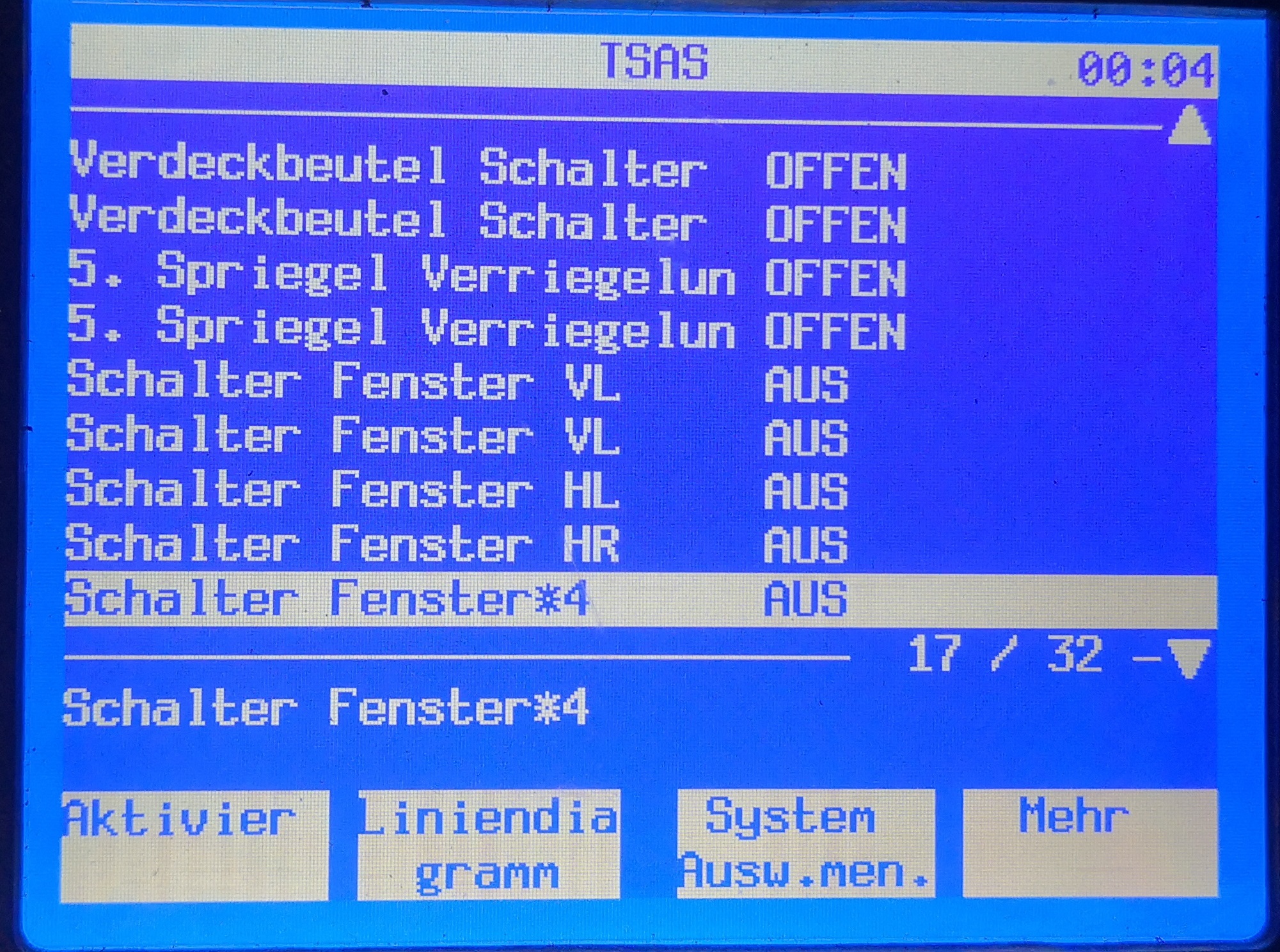

  6. @ Flemming: Abgerissene Gummibänder sehe ich keine, das Dach sieht vom Zustand her gut aus. Auch liegt es meiner Meinung nach richtig im Verdeckkasten (Bild 6). Anbei Screenshots vom "Programieren" Bildschirm (Bild 1 geschlossen, Bild 2 offen), wenn ich es richtig sehe werden die Sollwerte vom 5. Spriegel in offenem und geschlossenen Zustand erreicht. @ patapaya: Ich denke ich hab deine Anleitung richtig befolgt. Sicherheitshalber habe ich nochmal auf manuelle Entriegelung geschaltet und wieder zurück gestellt. Dannach hat sich das verschlossene Dach auch vorne nochmal kurz ca. 3 cm gehoben, aber weiter geht es nicht. Seitdem bewegt sich beim Bedienen des Schalters wieder nur der 5. Spriegel, aber jetzt zeigt das Verdeck Fehlermeldungen, siehe Bild 3. Ich hab noch ein bisschen weiter experimentiert, und das Verdeck manuel geöffnet. Dabei ist mir aufgefallen, dass die Verdekklappe offenbar immer noch nicht richtig entriegelt. Wenn der 5. Spriegel in oberer Endposition ist, dann sind die Riegel zwar gelöst, aber es gibt noch Wiederstand (auf Bild 4 kann man die Position der Verriegelung erkennen, ich denke die Verriegelung müsste weiter öffnen. Mit sanfter Gewalt kann man den Deckel öffnen, aber der Haltebolzen schleift dann am Haken vorbei). Wenn man nun wieder auf mechanische Bedienung umstellt, sind die Riegel ganz gelöst. Man kann dann Verdeckkasten und Verdeck problemlos mechanisch öffnen. Wenn es im Kasten ist wieder umschalten auf elektrisch, und der Deckel schließt und verriegelt. Nur die Ohren schließen nicht, das war bei meinem erfolgreichen Öffnungsversuch gestern anders, da haben auch die Ohren zum Schluss geschlossen. Wenn man dann mechanisch wieder schließt, aber den 5. offen lässt, kann man den nach Umschalten elektrisch schließen und er verriegelt. Die Screenshots aus dem ersten Beitrag sind in geschlossener Position entstanden. Ich würde auch sagen das der 5. Spriegel verriegelt war. Es war kein Spalt zwischen Klappe und Verdeck, und das Verdeck saß fest auf der Klappe. Das laut Tech2 der 5. nicht verriegelt ist, kam mir auch schon komisch vor.
  7. @ Flemming: Das SID funktioniert, ich meine die Meldung "Verdecksystem prüfen" und "Verschluss prüfen" hätte ich schon gesehen, aber im Momment wird nichts angezeigt. Die Sache mit dem Tech2 müsste ich heut abend mal angehen. @ patapaya: ich finde den Beitrag "Verdeck rattert" in der Knowledgebase irgendwie nicht, auch nicht über die Suche. Den Verdeckmotor im Kofferraum hab ich eingerastet. Ich würde mir deine Beschreibung aber gerne mal durchlesen, um zu sehen, ob ich das richtig gemacht habe.
