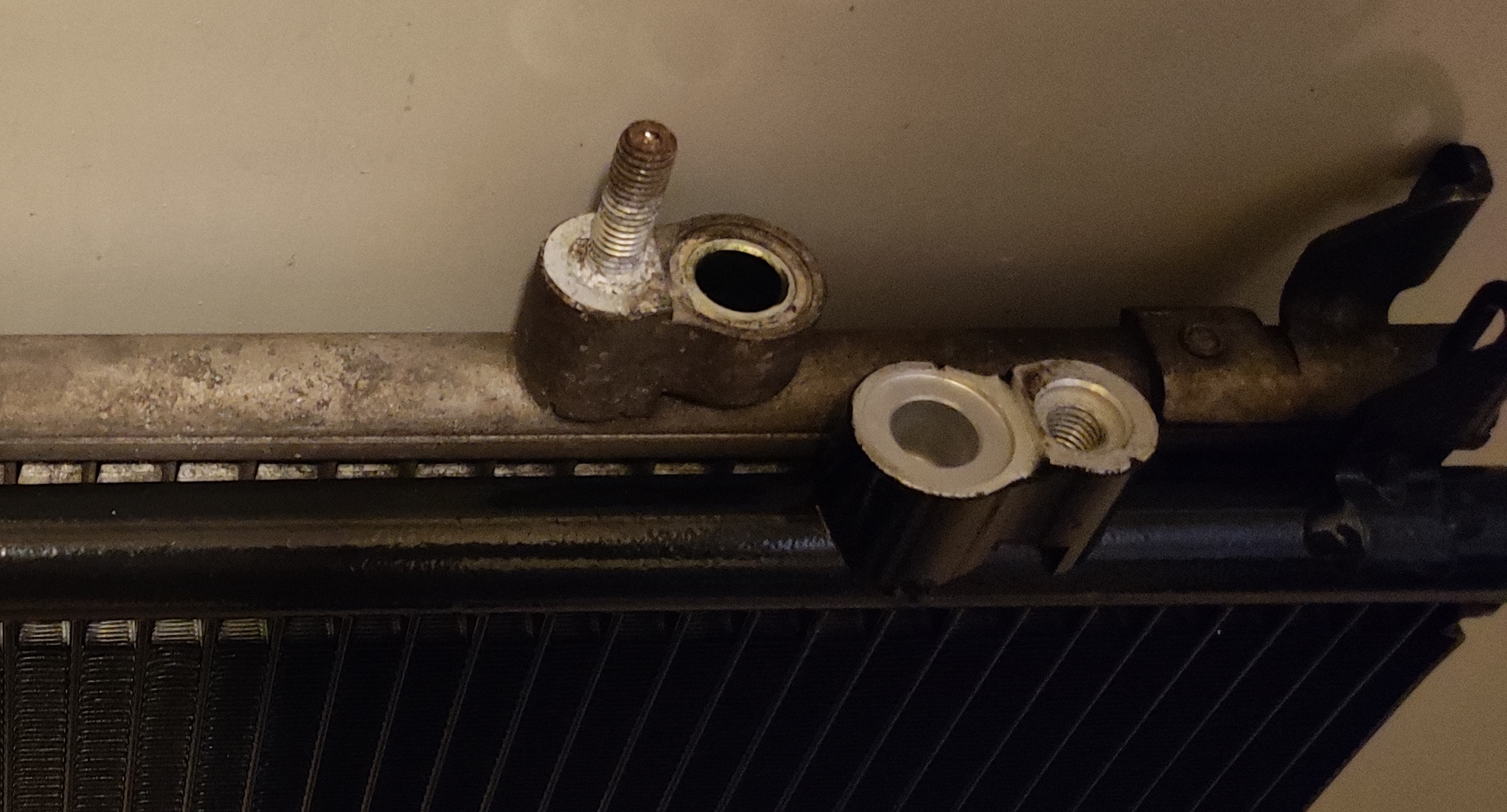

    Moin, den bereits bestellten Kondensator habe ich gestern nach Teil-Nr. und Optik ausgesucht, auch wurde in der Beschreibung der Saab explizit erwähnt. Am Donnerstag weiß ich dann mehr. In der Tat sind die meisten auf eBay als "für Dein Fahrzeug passend" deklarierten Kondensatoren eben nicht passend! Wie geschrieben ist der obere PAD-Anschluss falsch herum, denn die Befestigungsschraube sitzt oben im Anschluss. Gruß Achim

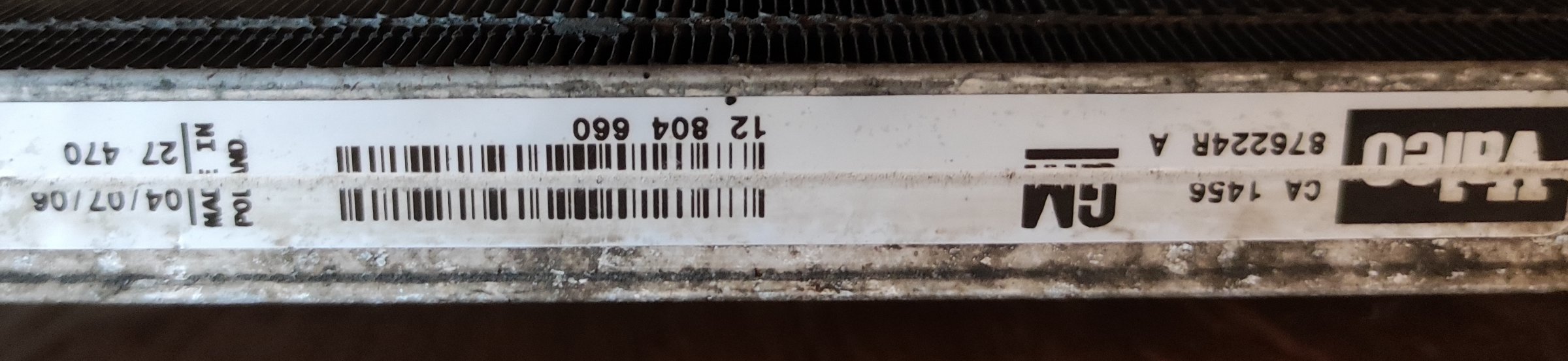

    Moin und Danke Dir. Teilenummer des alten Kühlers siehe Foto. Hast Du in Deinem Post die falsche Teilenummer für den Z19DTH? Ich finde nur 12 804 660 Der neue Kühler von eBay war laut Verkäufer für meinen Wagen geeignet... eine Teilenummer habe ich dafür nicht und hielt es auch nicht für notwendig. Nun, man lernt nie aus... Der passende Kondensator ist, nach dem Schubs zur Teilenummer, bestellt und sollte diese Woche eintreffen. Bis zum erneuten Reparaturversuch habe ich noch ein paar Tage, um den Ladeluftkühler zu reinigen und die Dichtigkeit zu beobachten. Gruß

    Moin, nachdem ich nun genug Geld in Werkstätten versenkt habe, wollte ich den einfachen Ersatz von Kondensator und Trockner entspannt am Wochenende selbst vornehmen. Front zerlegt, Kondensator raus... und Ende! Der neue Kondensator passt nicht Der untere Anschluss scheint zu richtig zu sein, der obere Anschluss jedoch ist ein paar Zentimeter zu hoch und falsch herum. Nach WIS und EPC sitzt die Befestigungsschraube Unten, so wie auch am alten Kondensator. Alle angebotenen, "passenden" Kondensatoren auf eBay haben die Schraube jedoch Oben. 9-3 Baujahr 2007, 1.9l Diesel mit 150PS sollte der Z19DTH sein?! Wo liegt mein Fehler... Nebenbei habe ich gesehen, das der direkt dahinter stehende Ladeluftkühler im unteren Bereich ölverschmiert ist. Steht hier nun auch ein Austausch an?
