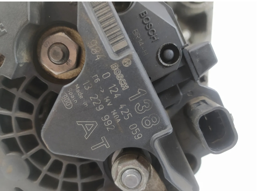

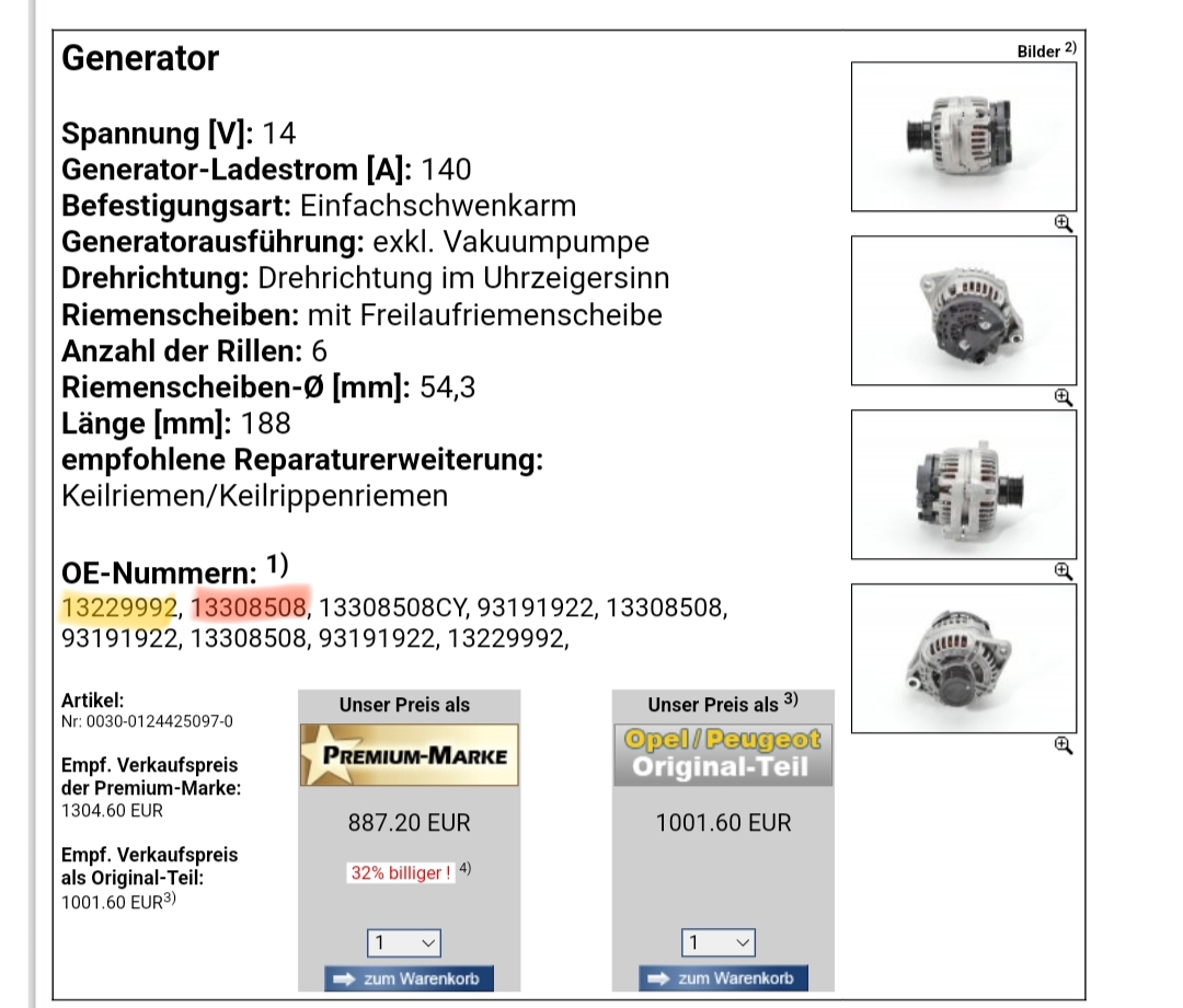

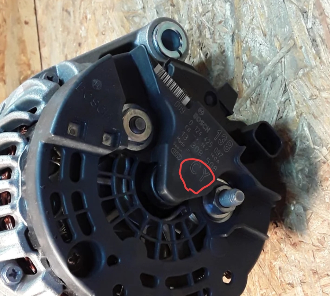

    Hallo, Leider hat meine Lichtmaschine den Geist aufgegeben.. möchte eine neue von Bosch bestellen jedoch wollte ich vorher nach eurer Meinung fragen ... Laut Skandix benötige ich Folgendes Teil: 13308508 Das Bei mir verbaute Teil hat jedoch folgende Teilenummer: Bei der Teilenummer von Skandix finde ich jedoch nur die andere LIMA Optisch sieht diese gleich aus jedoch hat die unterschiedliche Beschriftungen ( Rot Markiert) Bei meiner alten steht AT als Zusatz, Bei der die ich bestellen möchte CY. Beim umschlüsseln kam folgendes Raus: Das Sollte dennoch passen oder ? Hoffe auf ne schnelle Antwort, Grüße Costello

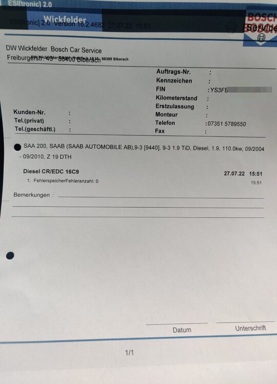

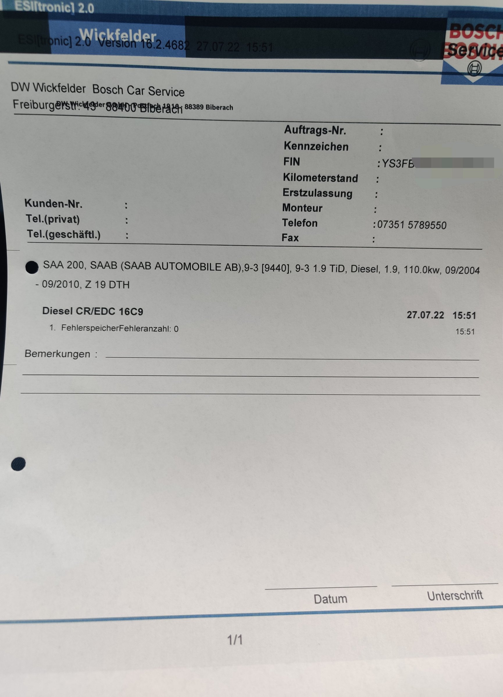

  11. Habe beim Bosch-Dienst alles auslesen lassen aber leider 0 gefundene Fehler .. Immerhin musste ich nichts zahlen weil es sehr kurz gedauert hat .. muss wohl oder übel Mal zu Saab Heuschmid und die Kosten aufbringen.. die sollten mit Tech2 ja sicher was rausbekommen oder?
