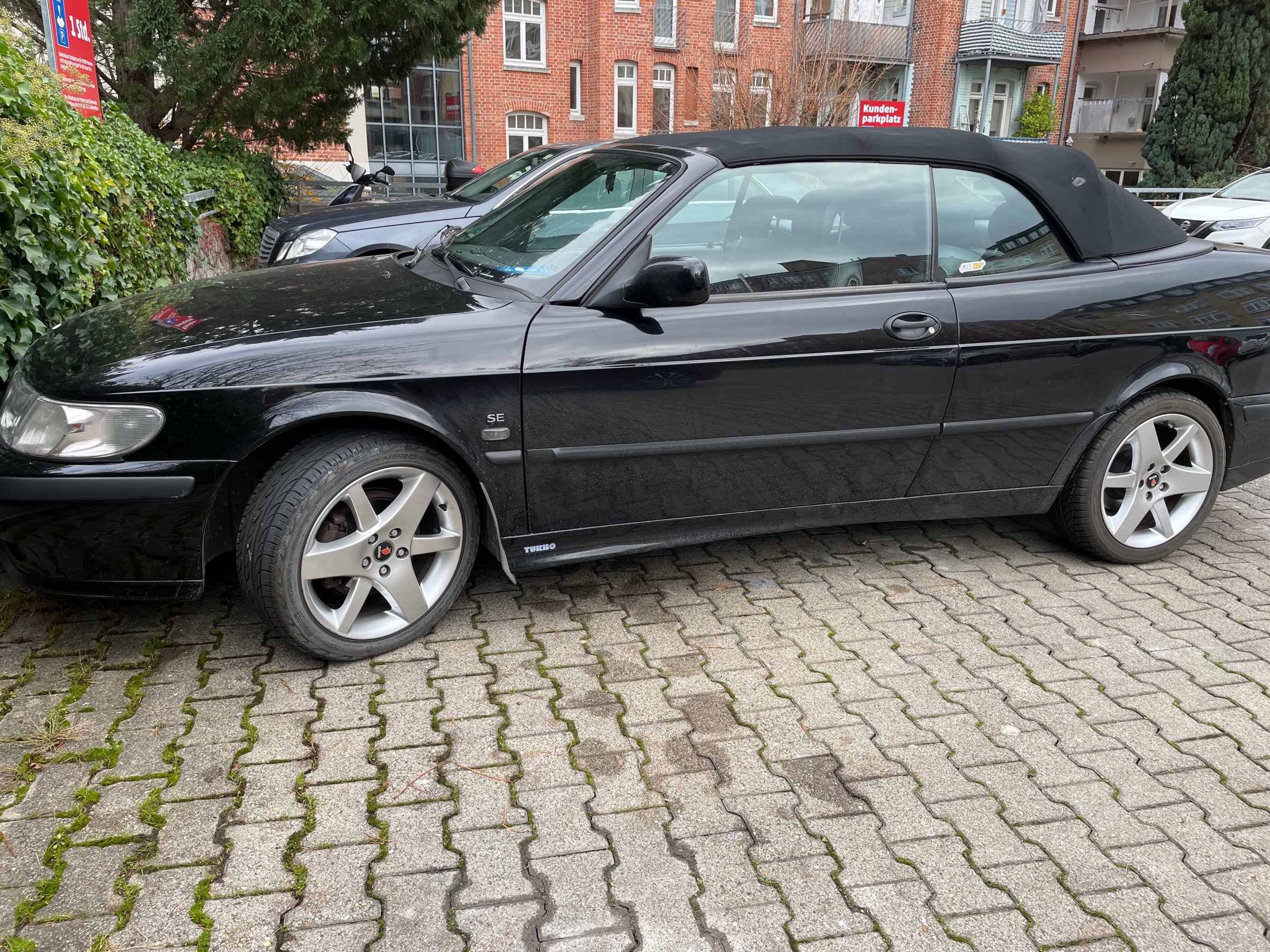

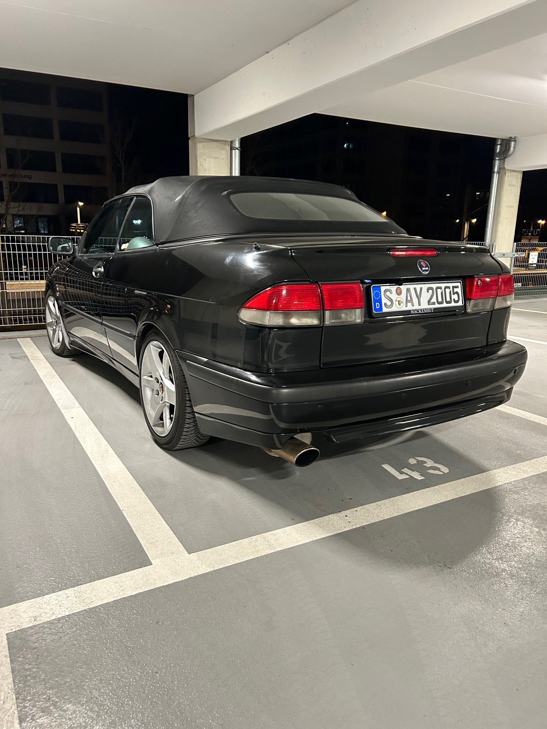

    Das Gewirr, was da aus der Reserveradmulde rangt, kommt vermutlich von der mehr als lieblos verbauten Gasanlage. Das Thema steht aber als letztes auf der Liste. Ich fahre den momentan nicht auf Gas weil es ab und an zu Meldungen über Missfire an einem der Zylinder kommt. Nachdem der TÜV erledigt ist, werde ich mich um das Thema Rost am Heck und den Lack kümmern. Nächster grösserer Schritt wäre dann das Dach. Der Auspuff (ab kat) ist eine Edelstahlanlage von Heuschmid.

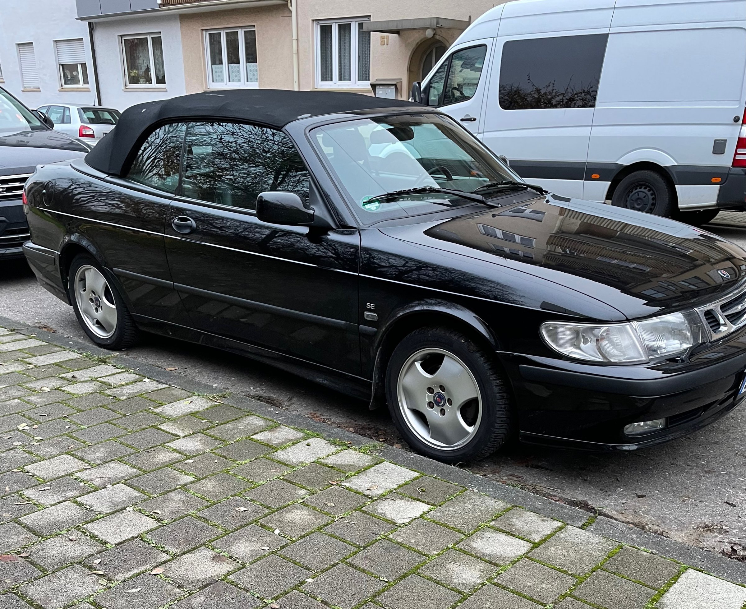

    Zeit, den aktuellen Stand der Entwicklung mal abzubilden, TÜV ist in Arbeit

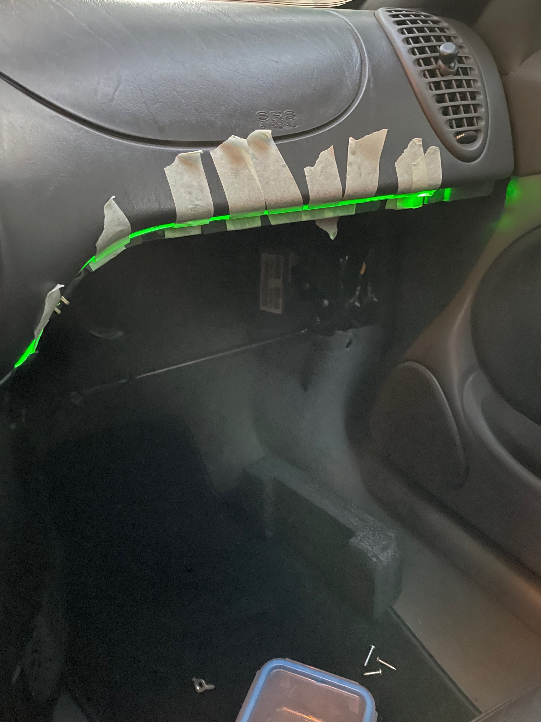

    Hauptgewinn? Weil ich grad mit der Pflege des Innenraums beschäftigt war, habe ich die Seitenverkleidung im Fußraum entfernt. Mir fiel schon beim Wechsel des Radios ein komisches Klappern auf als ich an einem der Kabel gezogen hatte. Die letzte Heckdeckel-Leuchte bei Aero World hatte mir jemand vor der Nase weggeschnappt, meine hat einen Riss. Nun … 3x dürft ihr raten, was ich hinter der Verkleidung gefunden habe. Genau eine im feinsten Purpur funkelnde Leuchte. Im Lüftungskanal nach hinten klapperten zwei vergessene Muttern munter vor sich hin. Aber wirklich komisch war, dass nachdem ich der Schaltkulisse etwas frisches Fett spendiert habe, flutschen die Gänge wie von selbst. Mal gucken, was als nächstes passiert. Am Ende hält das Verdeck dem Regen stand, nachdem ich heute den Gummis gut zugeredet hab. Hirschtalg war wieder vorrätig …

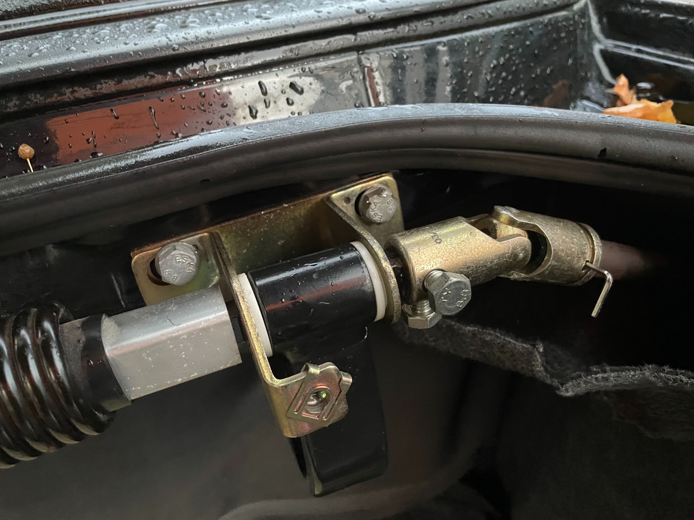

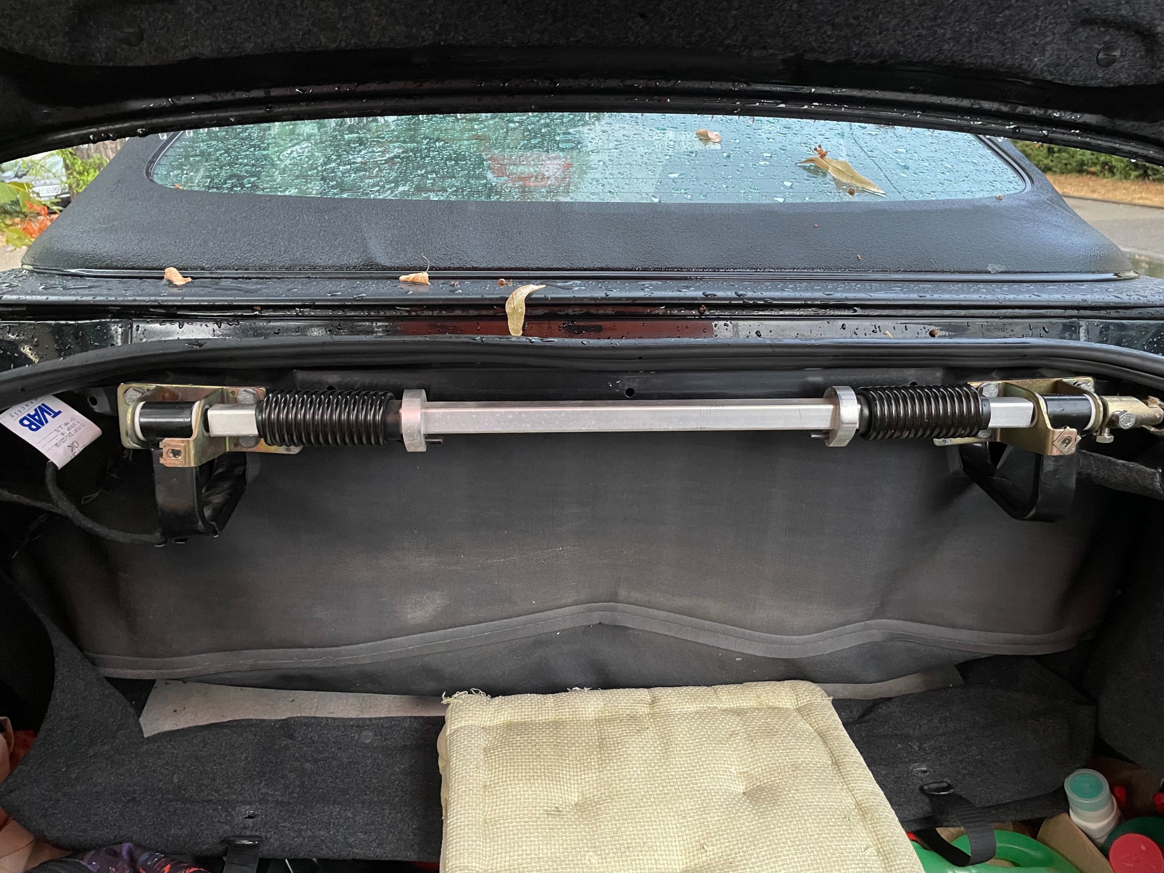

  14. Guten Abend. Ich bin einen kleinen Schritt weiter. Nachdem ich heute vergeblich (oder zu vorsichtig) versucht hatte, den bestellten Scherstift einzusetzen, habe ich provisorisch einen kleinen Inbus eingesetzt. Hurra !!! Deckel öffnet, doch leider nicht so weit, dass das Dach daran vorbei kommt. Aussteigen, Deckel etwas über den Begrenzer (oder Puffer) biegen und das Dach fällt in den Sack. Inzwischen regnet es leider, ich kann daher aktuell kein Bild davon machen. Wenn also nicht der komplette Mechanismus falsch montiert ist, woher kommen die fehlenden Zentimeter? Hat da jemand eine Idee oder Bilder, anhand derer sich erkennen lässt, ob das ganze korrekt zusammengesetzt ist? PS: Ist das Thema - forumstechnisch - jetzt an der richtigen Stelle? Wie kann ich das eigentlich feststellen? PPS: Mir würde auch ein Bild von der Unterseite des Verdeckdeckels weiter helfen. Also dort, wo die Scharniere am Deckel befestigt sind. Bei mir sind dort nämlich Unterlegscheiben verschraubt, die mir verdächtig nach einem Versuch aussehen den Deckel beim öffnen in den entsprechenden Winkel zu bringen.
  15. Guten Tag in die Runde. Ich bin seit ein paar Wochen auch Fahrer eines Saab Cabrio. Ich habe das Auto mit "defektem Verdeck" und vermeintlichem Hydraulikproblem gekauft und bin nun auf der Suche nach der Lösung des Problems. Eigentlich geht das Dach sogar auf & zu. Lediglich der Deckel bewegt sich keinen Millimeter, werder rauf noch runter. Der Motor im Deckel öffnet & schliesst die Verriegelung. Das bedeutet, wenn ich mit dem Sohnemann am Schalter den Deckel von Hand wahlweise im richtigen Tempo öffne oder schliesse, verhält sich das Dach "normal". Der Vorbesitzer war an dem Thema scheinbar schon dran, ein Ohr ist abgerissen und die Verkeidung lag im Kofferraum. Jetzt zu meiner Frage, da ich den Mechanismus an der Stelle noch nicht verstanden habe. Was genau bewegt diesen Deckel eigentlch? Der Deckel wird ja über eine Umlenkenkung bewegt. Dort befindet sich auch eine Gasfefer, die bei mir den Verdacht erweckt, defekt zu sein. Die Hydraulik selbst scheint dicht zu halten. Lieben Dank für hilfreiche Kommentare ... hab's nicht geblickt. Sorry / Bitte ignorieren. ich bin inzwischen über den "Scherbolzen" gestolpert und denke da die passenden Antworten gefunden zu haben.
