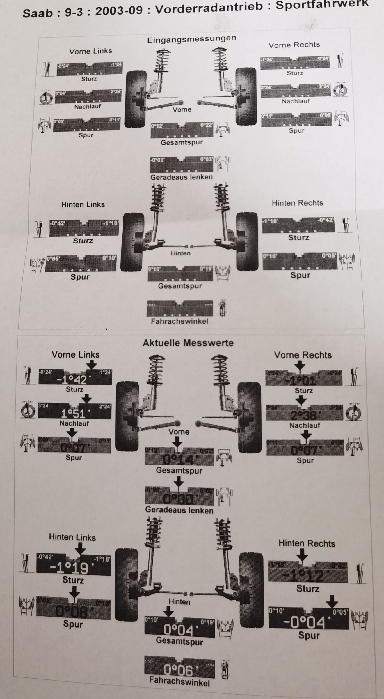

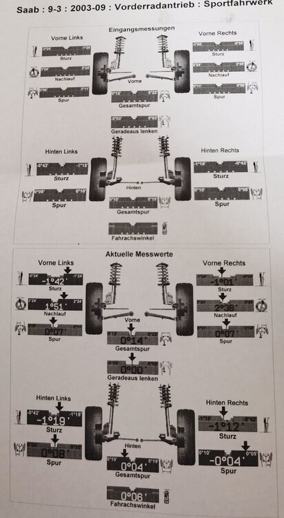

  2. Ich habe den Saab heute von der Spureinstellung abgeholt. Leider ist das Problem noch immer da. Das Ruckeln beim Beschleunigen ist vielleicht minimal weniger geworden. Im Moment bin ich etwas ratlos da ich nicht weiß ob die Antriebswelle durch den Umbau kaputt gegangen ist.

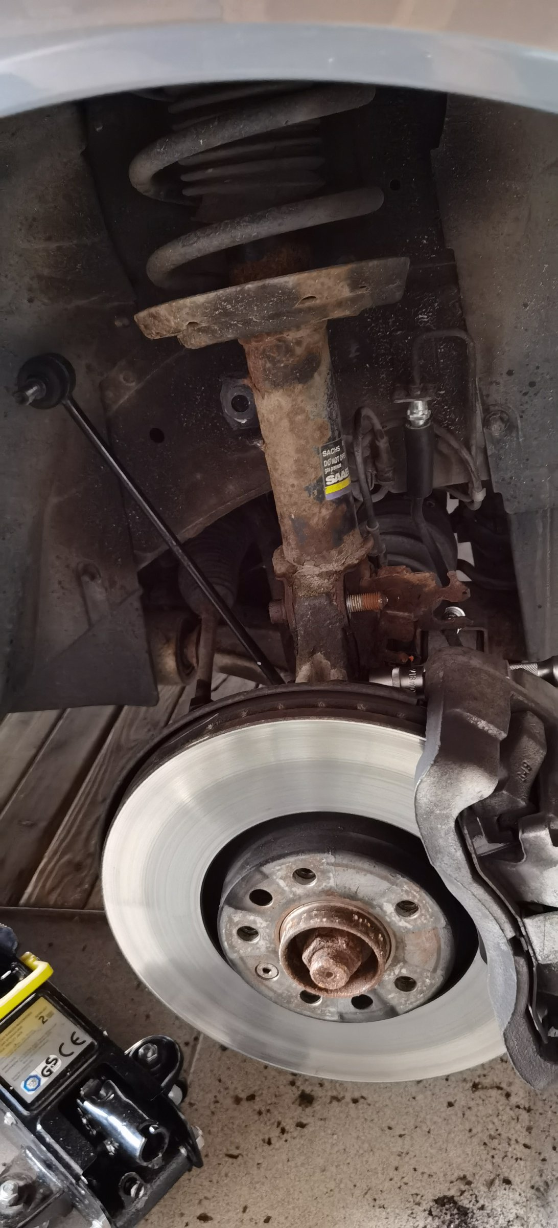

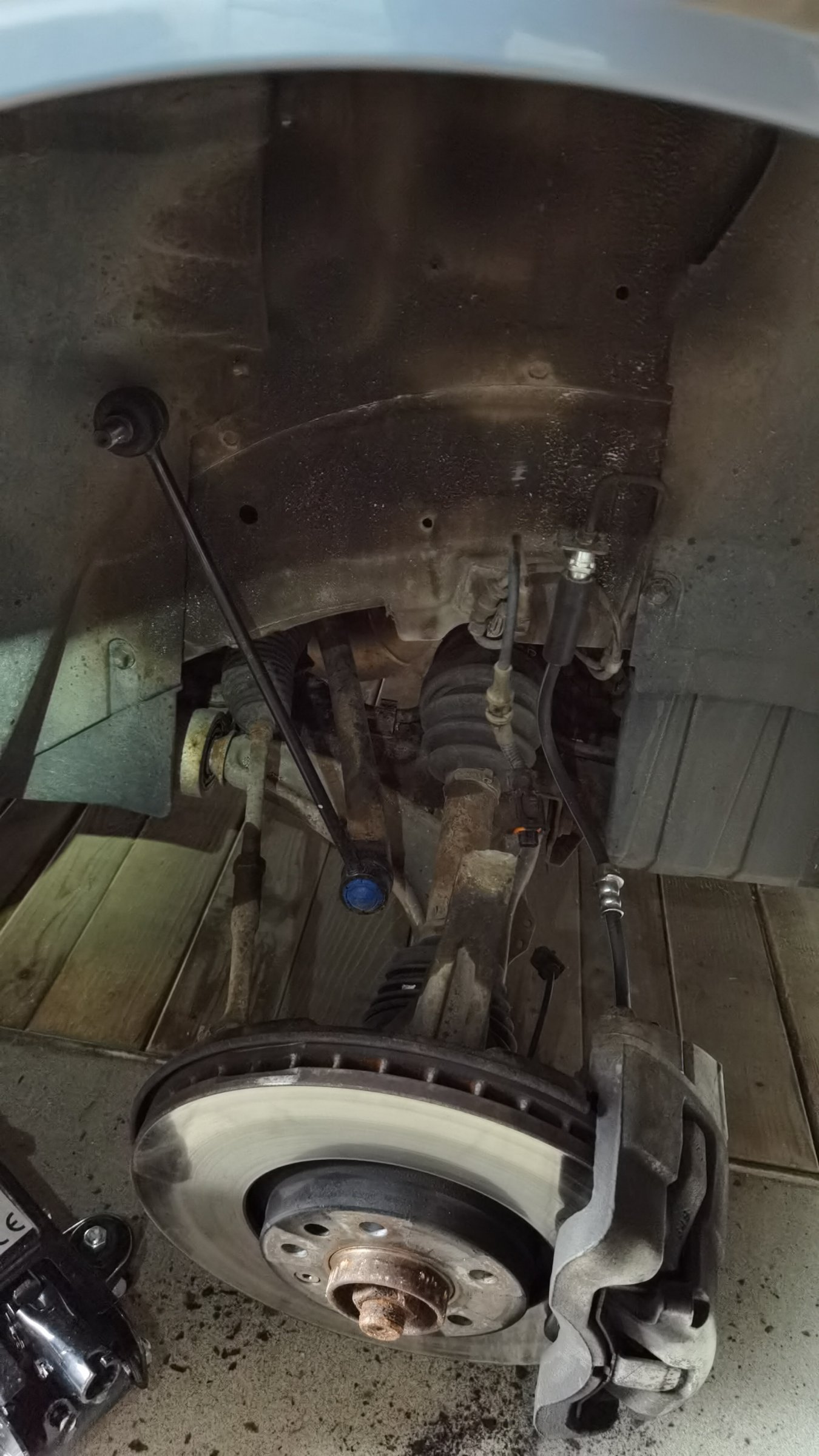

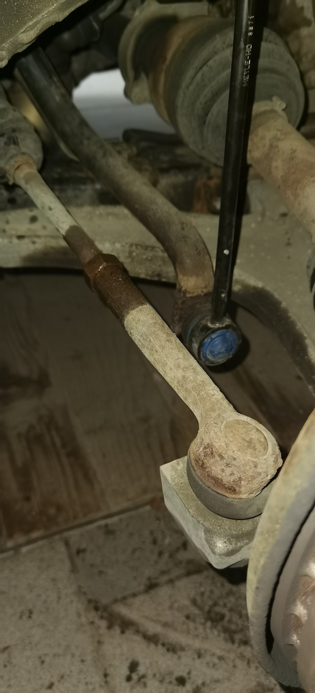

  3. Hallo danke für die hilfreiche Antwort. Ich habe heute noch mal alle Schrauben kontrolliert. Alles fest. Morgen wird die Spur in der Werkstatt eingestellt. Erst mal abwarten, ich denke aber weniger, dass das Problem dadurch verschwindet, da das Fahrzeug ohne Gas sauber geradeaus läuft ohne zu Ruckeln. Die Antriebswellen hingen wie auf dem Bild zu sehen kurzzeitig runter, diese habe ich nicht mit einem Wagenheber gestützt. Ist es möglich, dass ich mir dadurch die Antriebswelle zu geschrottet habe?

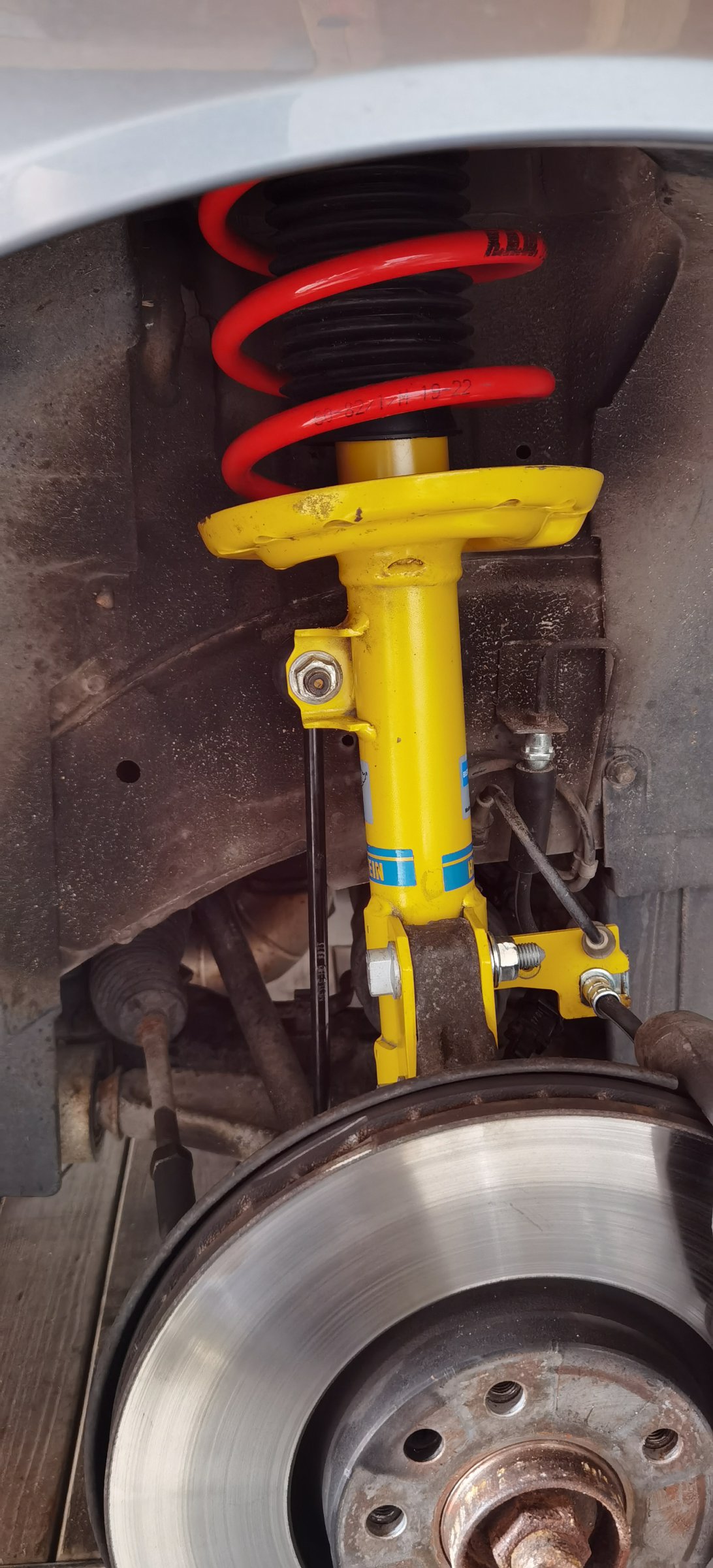

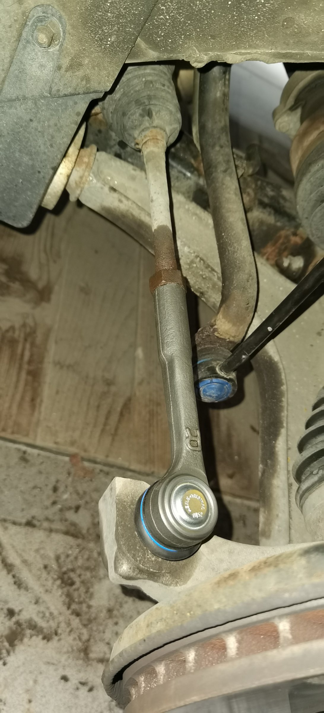

  4. Hallo zusammen, dieses Wochenende habe ich an meinem Saab 9-3 2.8t Aero Bj. 2006 Federn, Stoßdämpfer und die Spurstangenenden getauscht. Das Fahrwerk besteht aus Bilstein B8 Dämpfern und KAW Federn (Tieferlegung (VA): 55 mm Tieferlegung (HA): 40 mm. Nach dem Einbau habe ich eine Probefahrt gemacht. Beim Beschleunigen ruckelt das Fahrzeug. Gehe ich vom Gas runter hört das ruckeln sofort komplett auf. Am stärksten ist das Ruckeln beim Beschleunigen in Linkskurven, in Rechtskurven deutlich weniger. Fehler habe ich mit Tech2 ausgelesen - nichts. Die neuen Spurstangen sind gleich lang und die Umdrehungen habe ich gezählt. Kann es sein, dass die Spur verstellt ist und dadurch das Ruckeln nur beim Gas geben auftritt? Es ist so stark, dass Vollgas nicht möglich ist. Ich bin etwas ratlos, ich weiß nicht woran es liegen könnte.
