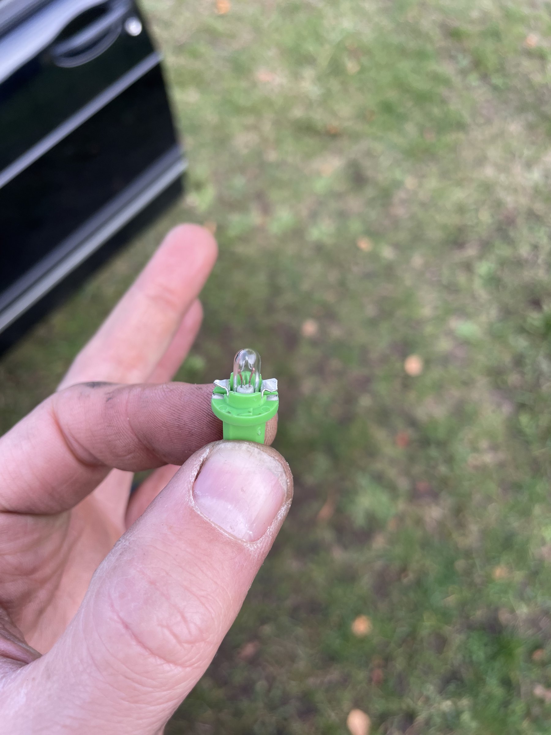

  3. Für alle die auch mal die LKL wechseln müssen weil zB die Licjtmaschine nicht so will: https://www.leuchtmittelmarkt.com/osram-auto-2722mf-original-2w-12v-b8-5d Danke an die Hilfe! Gruß Tino
  4. Magst du mir auch verraten wonach ich hier suchen muss? Danke
  5. Genau das ist hier der Fall. Und jetzt?
  6. Genau, die Birnen habe ich da aber wo setze ich hier an um die alte Birne herauszubekommen? Bin schon eine Weile am probieren.
  7. Hallo, kann man die LKL nur am Stück mit Fassung wechseln oder kann ich die Leuchte aus dem Sockel herausbekommen und eine neue einsetzen? Falls neu mit Sockel: wonach muss ich suchen? Danke Tino
