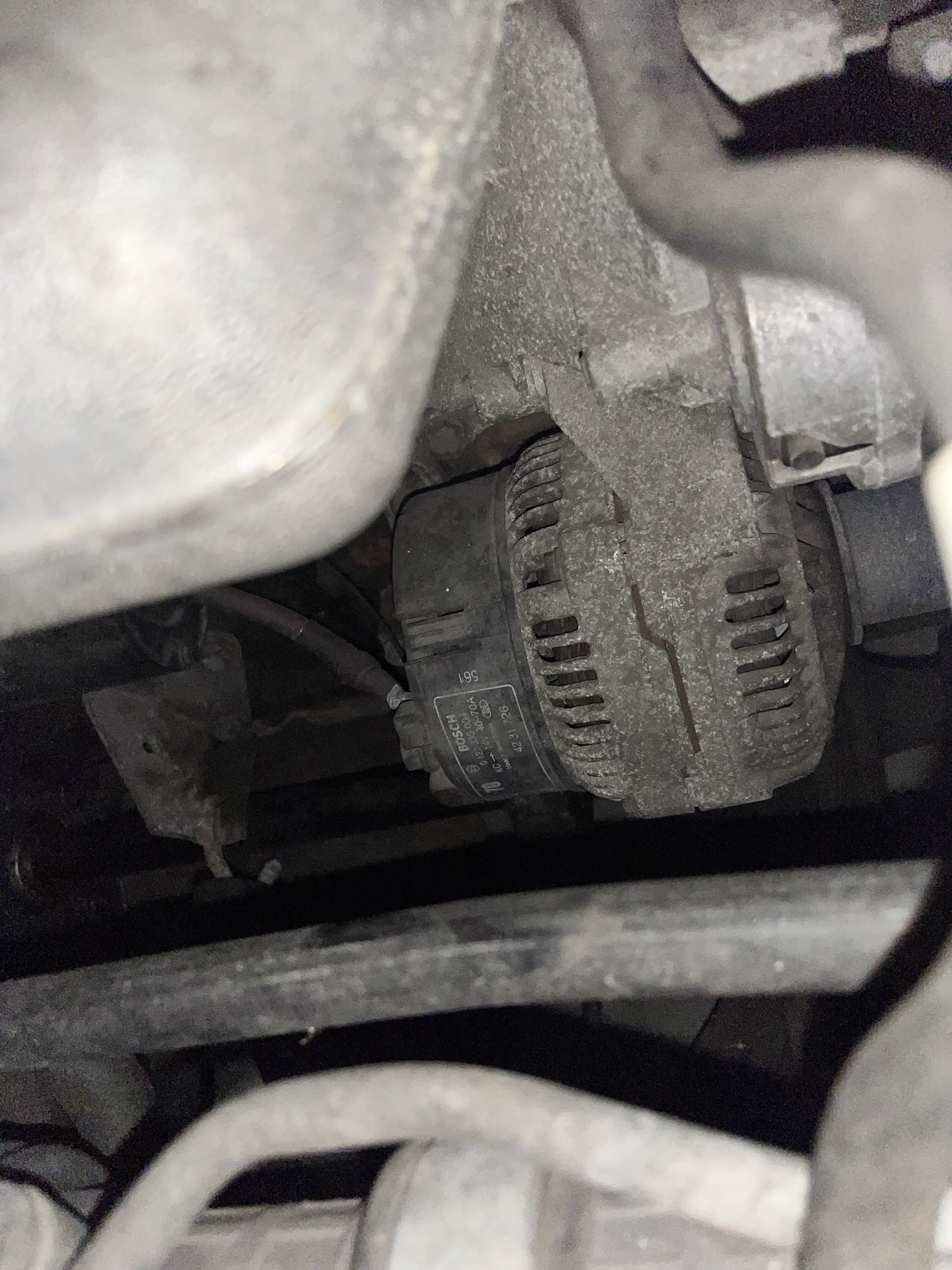

  6. Ich meine eher wenn man die obere Schraube die mit der LiMa und der Halterung verbunden ist nicht lösen kann, ob es möglich ist einfach die komplette Halterung plus untere Schraube der LiMa zu lösen und beides zusammen aus dem sehr engen Arbeitsbereich herausnimmt?
  7. Vielleicht gibt es hier im Forum weitere die sich dazu äußern können?
  8. Meine Halterung sieht jedoch irgendwie etwas anders aus. Naja vielleicht will ich es auch einfach nicht wahr haben ;)
  9. Hm eine Abbildung wäre super aber im WIS findet man nichts. Aber wahrscheinlich muss ich die obere Schraube so wie du lösen. Es wäre so schön einfach;)
  10. Ja die Position der Schraube ist echt mies! Du hast es dann mit dem Schraubenrausdreheraufsatz geschafft ohne die Halterung zu lösen? Ich bin am überlegen ob ich die untere Schraube löse und rausnehme und dann die Halterung der LiMa abschraube um die LiMa plus Halterung in eine Position drehe um besser an die obere Schraube zu kommen und mit dem Schraubenrausdreheraufsatz die Schraube rausdrehe.
  11. Hallo Johannes, auch mir ging es gestern bei meinem 902 exakt so wie Dir, die untere 8mm Imbus Schraube war gar kein Problem. Die obere habe ich nicht rausbekommen weil sie auf Grund des sehr bescheidenen Platzes sich rund gedreht hat. Hast du die obere Schraube mit dem Ausdrehset gelöst indem du die LiMa mit Halterung gelöst hast? Danke für deine Rückmeldung
  12. Kann ich nachvollziehen.

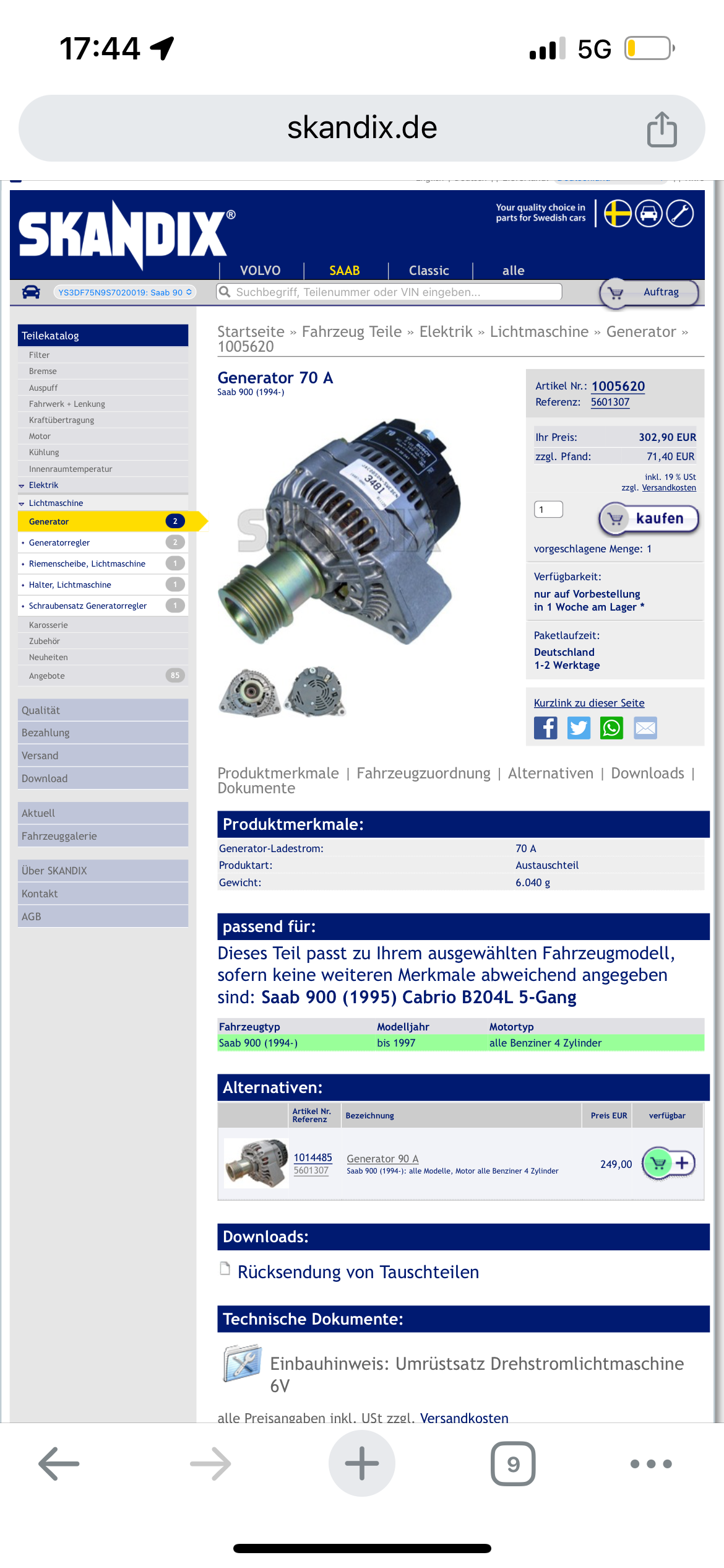

    Preis macht es echt einen mega Unterschied. Also 90 A wäre auch in Ordnung ja?
  14. RSA hat auf RSA's Thema geantwortet in 900 II - 9-3 I
    Die 70 A welche wohl bei mir verbaut werden sollte liegt bei knapp 500€ :( hm
  15. Da der Thread (elektrisches Problem…) nicht mehr so ganz zum Problem passte ;) Ist es denn auch möglich eine 90 A ohne Klima zu verbauen? Ich bin der Meinung die 90 A sind leichter zu erhalten.
