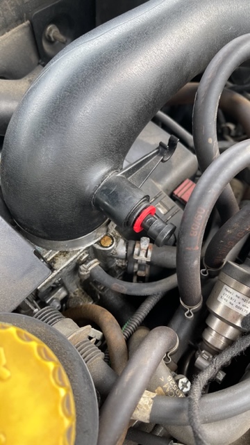

  9. Ich suche morgen einen passenden O-Ring. Meiner ist wohl vor Jahren schon verschwunden ... Sollt das zum Problem werden dann werde ich wie Roloe schon sagte, das Loch verschließen, mit anti OEM teilen
  10. Ahhh da war keiner mehr drin...wohl schon weggerottet...darum ist der wohl auch so locker drin. Hab jetzt erstmal fett drum gemacht zum Abdichten, aber danke für den Tipp, dann muss ich morgen mal nach einem passenden O-Ring suchen.
  11. Hallo, So kurz Rückmeldung. Ich habe das Schubumluftventil getauscht, war ein No Name teil und wieder das alte Bosch eingebaut. Diesen Stopfen nochmal aus und wieder eingebaut wie oben beschrieben und siehe da, der Motor hat wieder einen normalen Leerlauf. Kein Zuckeln, ruckeln, schön hoch auf 1100 touren und runter auf 900 ca. Gangstufen eingelegt, weiterhin stabiler Leerlauf. Ja dann war wohl das "neue" No Name Ventil im Eimer. Gleich entsorgt. Danke nochmals für die Tipps
  12. Ja der Stopfen ist wieder drin, es ändert sich auch der Motorlauf, wenn den zieht, drückt aber ist lose drin. Der kam selbst so weit raus, den gestartet bin ich mit Anschlag drinnen. OK dann nur mal das Ventil wechseln und schauen, ob sich was ändert. Danke dir
  13. Danke dir für die Antwort. Dann werde ich mal das alte Ventil einbauen, denn das ging ja und den Stopfen blockieren... Mal schauen, ob ich diesen Stopfen im Katalog finde oder ob ein einen Gummi stopfen hineinpresse. Wenn man mal was gutes dem Saab gönnen möchte und 4 Infarkte bekommen Danke dir
  14. Danke dir erstmal für die Antwort. Also die Stopfen hat ja so diesen roten Rahmen der reingesteckt wird und dann der Bolzen....der steht recht weit raus also mal versuchen denn fest hereingedrückt zu bekommen. Das Ventil war schon fest vom Kolbendruck aber er hat weniger Ladedruck in der Anzeige....vollast zwischen gelb/rot und nun 3/4 Gelb. Ja Schätzeisen Dann werde ich mal die beiden Sachen versuchen. Danke dir nochmals
  15. Hallo zusammen, Als Erstes das Fahrzeug, 9-5 Aero Limo Automat 2003 Ich entschuldige mich, falls das schonmal war, aber nach Stopfen, Nippel usw suchen und ich weiß nicht wie man das nennen sollte. Also, habe gestern das Ansaugrohr vom LLK zur Drosselklappe gewechselt. War eine gebraucht von Aero mit Schubumluftventil und Sensor...kurz...raus rein fertig. Der einzige Unterschied war dieser Stopfen auf dem Foto, bei meinem alten Rohr vorhanden, beim neuen nicht. Ist ja nun ein Loch, also muss das wohl sein. Jetzt ist aber das Problem, dass beim Kaltstart der Leerlauf so weit heruntergeht, dass er ruckend ausgeht. Wenn er aber mal gefahren ist, ist der Leerlauf wieder da, eben Stadt, Landstraße usw gefahren und normaler Leerlauf. Beim Gangwechsel von D auf R ruckelt er wieder. Ist der Stopfen draußen, bläst er ab, aber läuft... kann ja nicht richtig sein. Also alles wieder auf Urzustand und siehe da, das gleiche Problem. Da das der einzige Unterschied der Rohe ist, denke ich mal das, was damit zu tun hat und eben Auswirkungen auf die Ansaugluft hat. Stand jetzt: altes Rohr mit dem Stopfen drin Hat einer einen Tipp was ich hier verbockt habe bzw. was ich probieren könnte? Danke im voraus Gruß Günni
