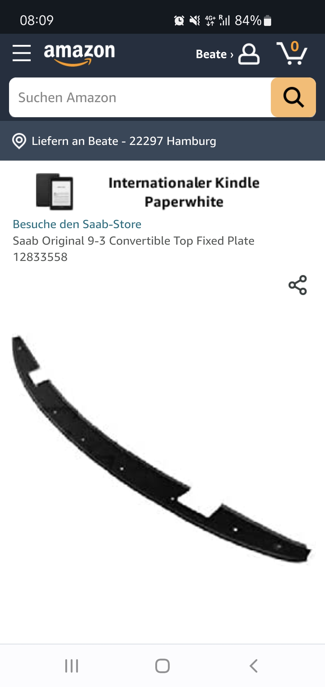

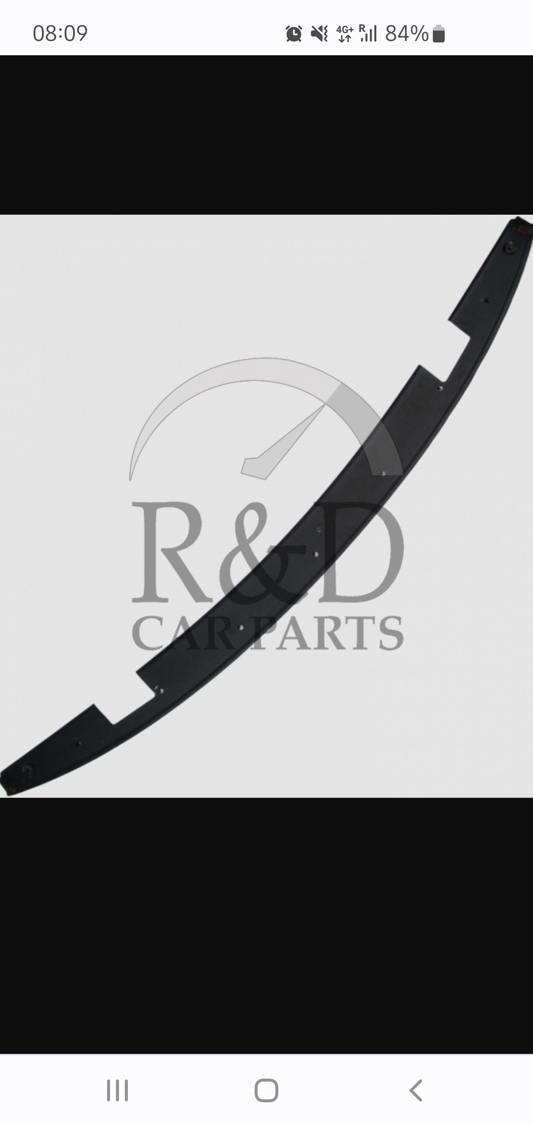

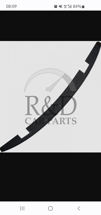

  9. [mention=2503]Flemming[/mention], das Teil ist sehr sehr sehr schlimm verrostet. Die Hamburger Saab-Werkstatt hat sich auch gewundert und meinte (etwa): "Ohjeee, das habe ich mir bei meinen Fahrzeugen hier noch nie angeguckt..., hoffentlich ist das ein Einzelfall" [mention=6283]hugon[/mention] . Diesen Astronomischen Preis hab ich auch gesehen , ich glaub ein Freund von mir dengelt mir so ein Teil Auf'm Schrottplatz werd ich wohl auch kein Glück haben .....
  10. SUCHE "Fixed Plate" Saab 9-3 Cabrio 2008 Dach-Ersatzteil Unsere Saab-Werkstatt hat mir zu dem Ersatzteil diese Nummer "12833553 gegeben und googeln wirft auch genau das Teil aus, welches wir brauchen... Teil bestellt! Und eine Dichtung für das Heckfenster kam bei mir an ..... Antwort Händler: "12833533 ist eine Dichtung für die Heckscheibe* Ich bekomme "Fixed Plate" nirgendwo ... :-( Hmmmmmm Hat jemand Erfahrung mit diesem Teil, wo könnte ich es bekommen oder kann ein Metallbauer das vielleicht bauen ?????
