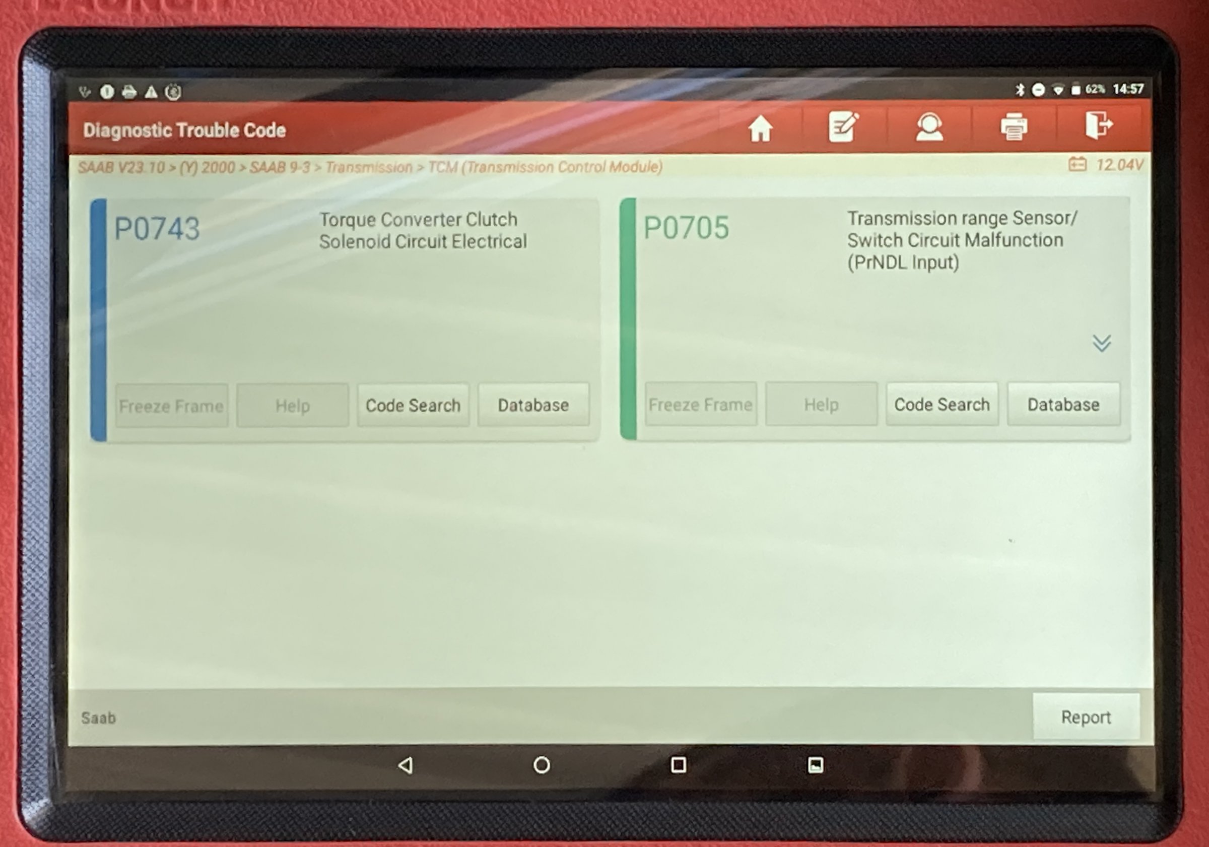

  9. Ich habe meinen Saab auslesen lassen. Zwei Meldungen sind vorhanden: - P0743, Torque Converter Clutch Solenoid Circuit Electrical - P0705 Transmission Range Sensor / Switch Circuit Malfunction (PrNDL Input) Der Mechaniker meinte, dass der erste Punkt möglicherweise das Problem löst und man die zweite Meldung dann irgnorieren kann :-D Er meinte auch, dass das Tauschen des Transmission Range Sensors extrem viel Arbeit ist und nicht mal mit ein paar hundert Euro abgedeckt wäre. Ist das richtig? Mir kann man da ja fast alles erzählen ;-)

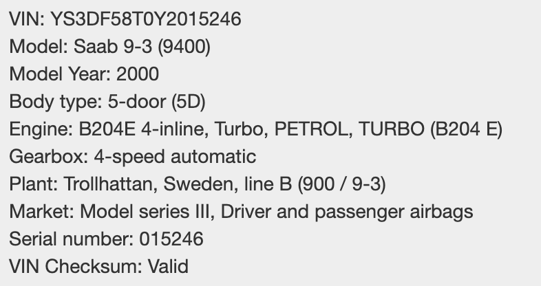

  12. Danke! Das kam raus. Dann stimmt das Baujahr im Typenschein auch nicht das mit 1999 angegeben ist ...

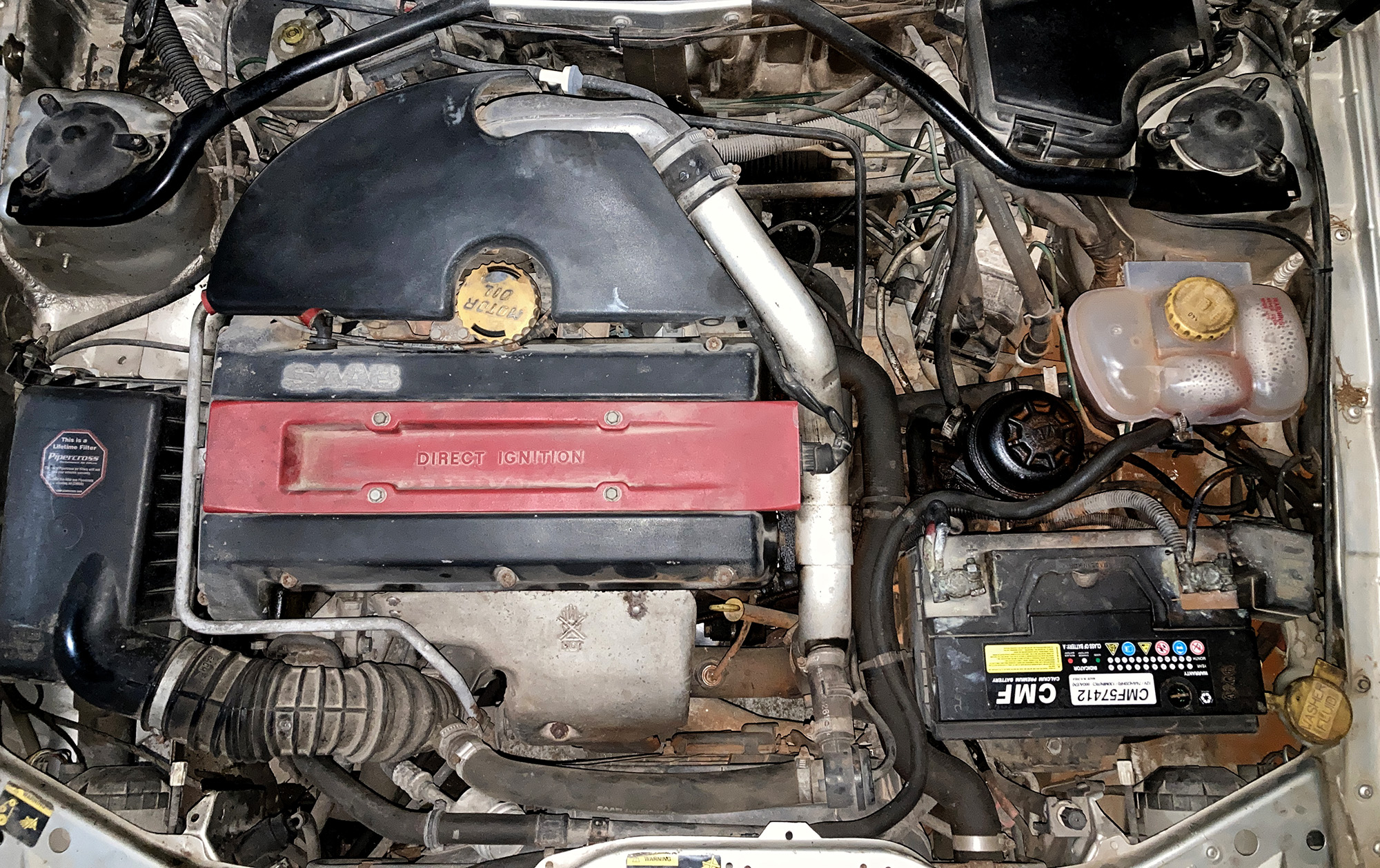

  13. Eine rote Zündkasette. Ahso, dann ist das motorenunabhängig. Weil das SE in den Listen der Modelltypen die ich finden hab können nur einmal vorkommt und das mit einer einzigen Motorisierung ...
