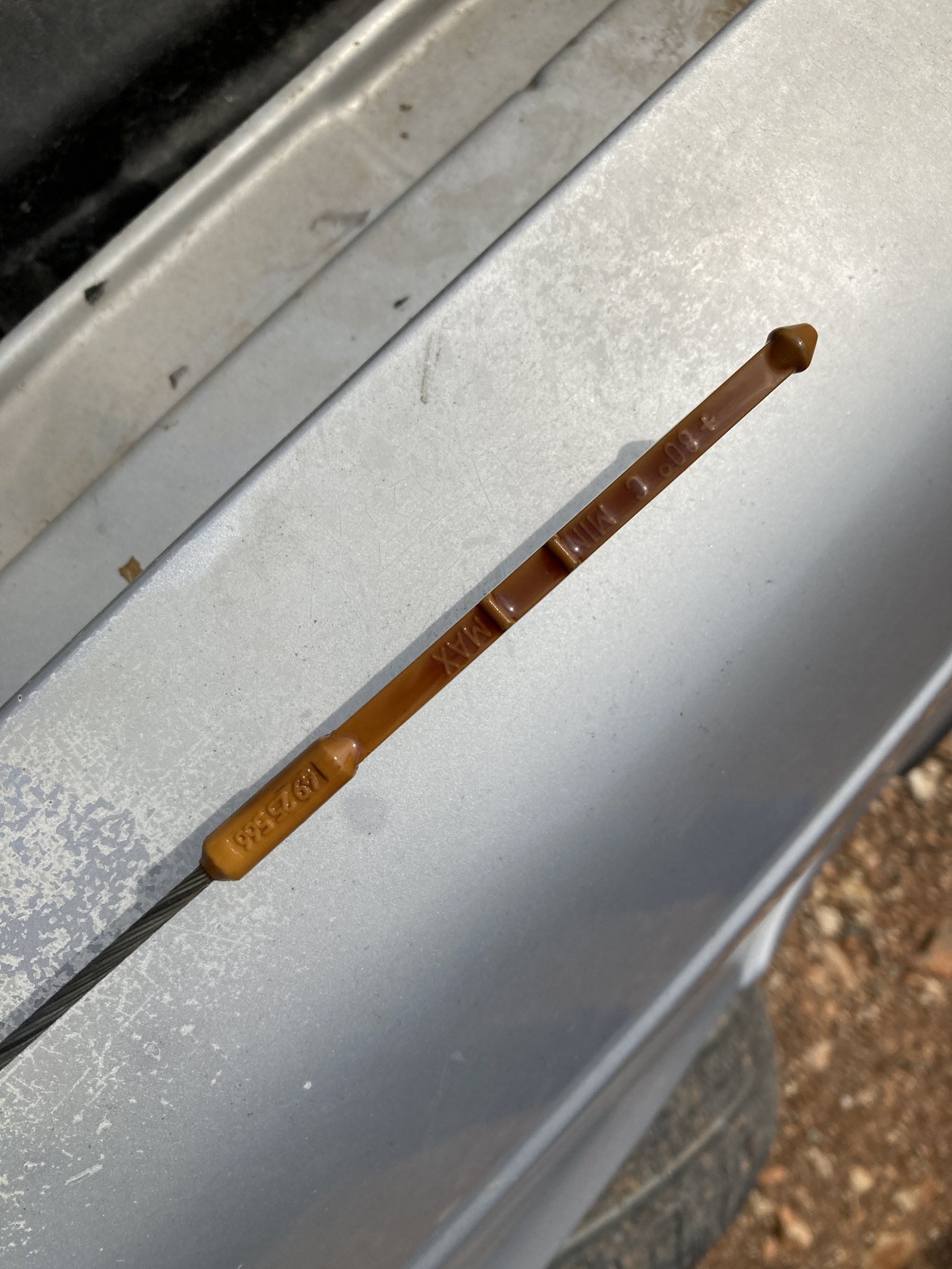

  12. Ja genau. 20 km gefahren, Wagen in der Geraden, laufender Motor auf P, dann 15 sekunden auf D, 15 Sekunden auf R, dann zurück auf P und gemessen.
  13. Hab den Stand genau nach Handbuch geprüft. Ist deutlich zuviel drin. Geht bis über das A von Max.
