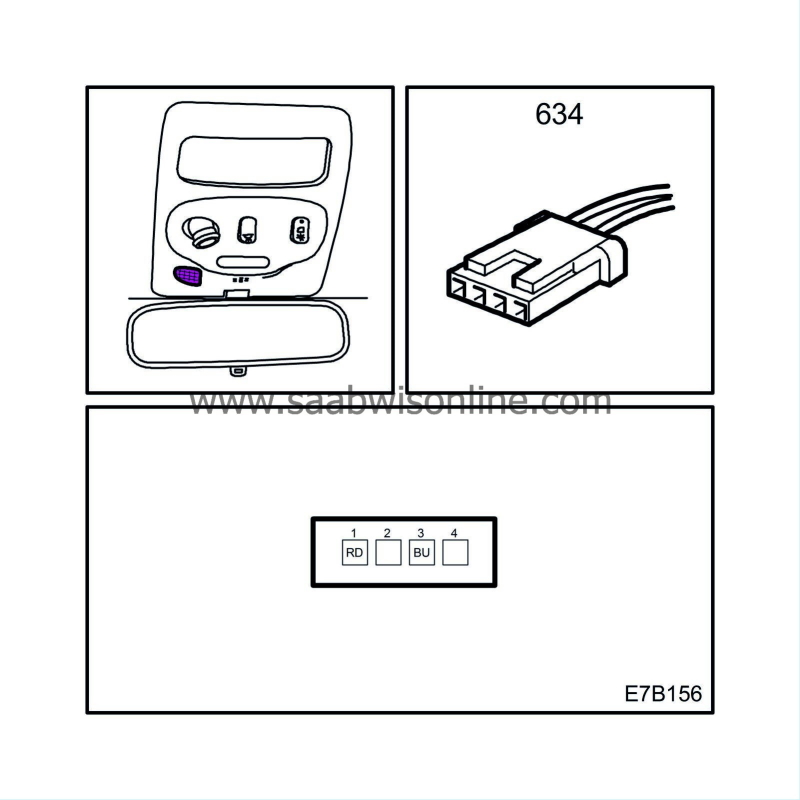

  2. Ja, ich dachte mir schon das Du das sagen würdest - die Impedanz könnte hier eine Rolle spielen. Da das aber nicht ich sondern Automechaniker machen werden, will ich denen die Wahl überlassen. Schrupfen, auch als Zugentlastung, ist OK. Hat jemand so einen Stecker (männlich) der auf den Konnektor 634 passt? Wäre ne tolle Sache! Danke für deinen engagierten Diskussionsbeitrag!

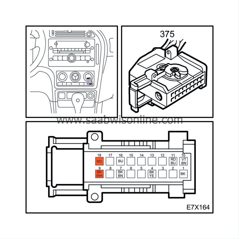

  3. Also, der Wagen hattte orginal ein Prestige Sound System eingebaut. Zu dem gehört auch die TEL1 Telefon Vorbereitung. Ich stelle mir das Ganze so vor: Der Stecker für das Mikrofon (634) ist bereits mit dem Konnektor 375 verbunden. Der liegt direkt hinter der Head-Unit. An dem Konnektor 375 liegt das Mikrofon auf den Pins 9 und 18. Von dort kann dann eine Verbindung zum Mikrofonanschluss des Kenwood DNX7190DABS hergestellt werden. Für den Konnektor 375 gibt es von SAAB den passenden Gegenstecker mit losen Kabelenden. Dort würde ich einen kurzes Kabel mit einem 2-poligem Klinkenstecker zur Verbindung an die Head-Unit anschließen - entweder löten oder mit Stoßverbindern. Zu meinem Glück fehlt mir eigentlich nur noch das Gegenstück zum Mikrofonstecker. Den würde ich dann an des Kenwood Mikrofon ransetzen - damit wäre auch noch die Servicefreundlichkeit gewährleistet. Hat villeicht jemand so einen Stecker rumliegen?

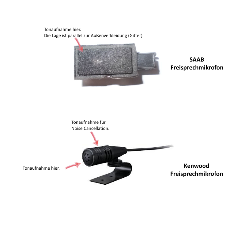

  5. Hallo schwarzwitti, das was Du beschreibst ist genau die ideale Richtung wie ich es mir vorstelle. Die SAAB Micro-Leitung endet ja hinter der Head-Unit auf dem Stecker 375 Pin 18 und 9. Wie bist Du von dort weitergefahren? Die Impedanz könnte für Kenwood ja nur durch das Verbindungskabel beeinflusst sein. Sollte bei der Länge eingentlich passen. Zum Micro selber habe ich noch ein Bild angefügt. Es soll deutlich machen warum die Einbaulage nicht ganz unwichtig ist. Villeicht erinnert sich kkkawa daran, auch ohne Demontage, wie er es eingebaut hat. Handwerklich bin ich nicht ganz ungeschickt. Auch der Kunst des Lötens bin ich mächtig. Da aber meine Werkstatt mir eine neue DAB-fähige "Haifischantenne" einbauen wird, hätte ich gerne dass das Micro Problem bei der Gelegenheit gleich mitgelöst wird. Möchte die Werksatt möglichst genau instruieren können.

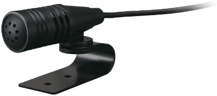

  10. Ich habe mich inzwischen mit dem Kenwood Service in Verbindung gesetzt, und habe meine Fragen beantwortet bekommen. Für alle die sich auch eine neue Kenwood Head Unit gönnen wollen, hier den Weg den ich jetzt gehen will: Die Schlitze an der zylindrischen Fläche des Kenwood Micros sollen den Raumton aufnehmen, dienen also dem Zweck des Noise Canceling - eine wichtige Funktion für das Freisprechen über Mikrofon. Somit kann das Micro nicht verdeckt eingebaut werden. Ich habe mich nun dafür entschieden, es auf der Verkleidung der Lenkradsäule zu plazieren. Das ist, bei der gegebenen Lage, die diskreteste Anbringung. In die Verkleidung der Lenksäule wird ein kleines Loch mit dem Durchmesser des am Micro angesprizten Kugelkopfs gebohrt, und dieser Kugelkopf dann in das Loch reingedrückt. Damit ist es sicher befestigt und bleibt ausrichtbar. Der Haltebügel des Micros kann entsorgt werden. Danke nochmal für alle Beiträge zum Problem.

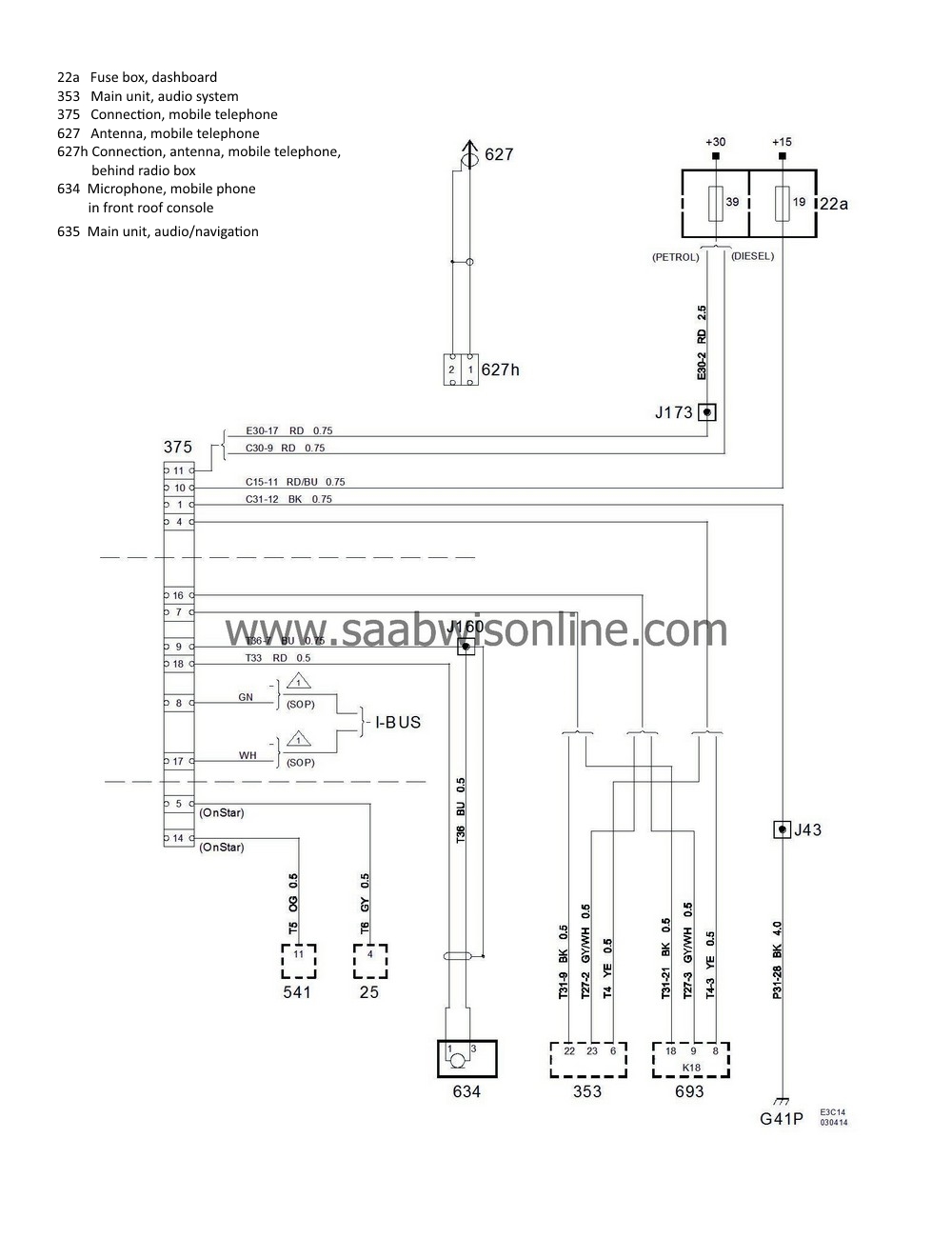

  11. Ich gehe davon aus, dass es unterschiedliche Typen sind. Das SAAB Micro soll eine eingebaute Verstärkerfunktion haben, das hat das Kenwood Micro nicht. Das SAAB Micro hat eine 3-polige Buchse kommt aber 2-polig auf auf die Mobile-Phone Anschlussbuchse 375 (s.Bild). Es wäre natürlich kein Problem eine neue Leitung zu verlegen. Mein eigentliches Problem ist, dass ich die Funktion des Kenwood Micros nicht kenne - also diese Schlitze nicht verstehe. Davon hängt dann aber die Einbaulage ab - also kann das Micro flächenbündig eingebaut werden, oder muss es in den Raum rausstehen.
  12. Ja gerne. Eingebaut ist jetzt ein Kenwood DNX7190DABS. Der Werkstatt hat das zugehörige Micro auf die Lenksäule geklebt - stört mich ziemlich. Ein Bild vom Micro habe ich angefügt. Es ist das zum Radio mitgeliefert Freisprechmikrofon. Das Orginale SAAB-Micro befindet sich in der vorderen Dachkonsole. An diesem Einbauplatz möchte ich das Kenwood Micro unterbringen. Dieses hat aber nicht nur frontseitig Öffnungen für den Schalleingang (s. Bild), sondern auch Schlitze an der zylindrischen Seite. Unklar ist mir ob die seitlichen Schlitze für die Funktion wichtig sind, alo frei im Raum stehen sollten. ImGegensatz dazu ist das SAAB Micro flach, rechteckig und liegt voll versteckt hinter der Verkleidung. Das strebe ich so auch für das Kenwood Micro an. Unklar ist auch ob die vorhandene Anschlussleitung für das Kenwood Micro weiterverwendet werden kann.
