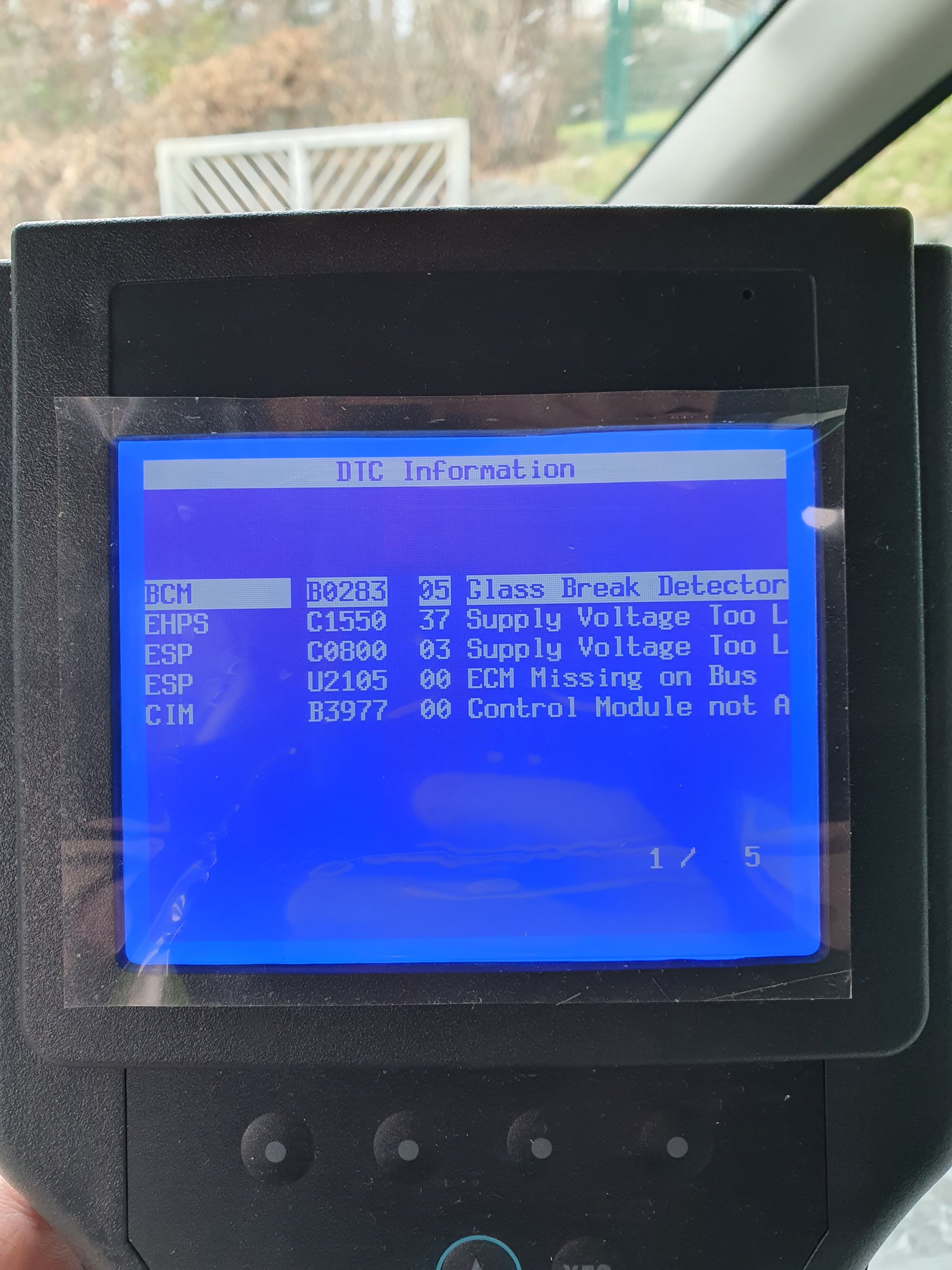

    Sorry - Tech 2 verbindet sich doch mit dem Auto ohne Überbrückung. Ausgelesene Fehler habe ich als Bild hochgeladen. Kann mir jemand weiter helfen?

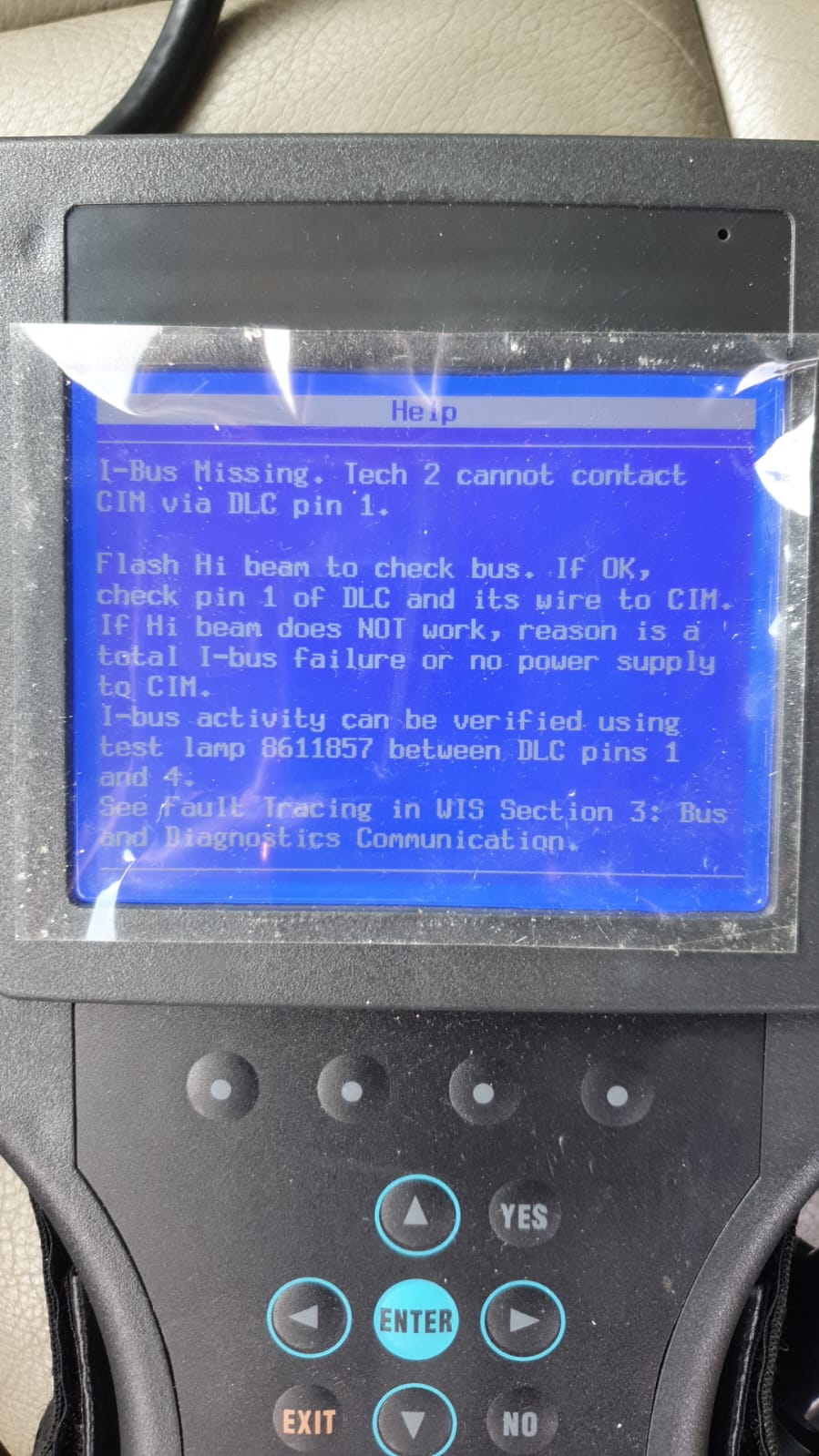

    So - nach langem Ärger noch mal ein Status-Bericht. Neues Motor-Steuergerät besorgt, angeschlossen und versucht mit Tech 2 und Tis2000 ans rennen zu bekommen. Leider bekomme ich nach dem Lesen der VIN keinen Security Access. Da ich vom Frieren und meiner begrenzten Möglichkeiten die Board-Elektronik zu analysieren die Nase voll habe, habe ich einen Termin bei einer Opelwerkstatt gemacht. Die rufen nach einem Tag an und sagen, sie bekommen keinen Zugriff auf notwendige Dokumente und können nichts für mich tun. Die ehemalige Saab-Werkstatt mit vertretbarem Abstand meldet mir leider den längeren Ausfall des Saab-Spezialisten. Also stehe ich wieder hilflos da! Das Tech 2 verbindet sich nur nach Überbrückung der Pins 87 und 30 - bei beiden Steuergeräten. Das ist doch etwas merkwürdig - oder?! Viele Grüße, Dirk
