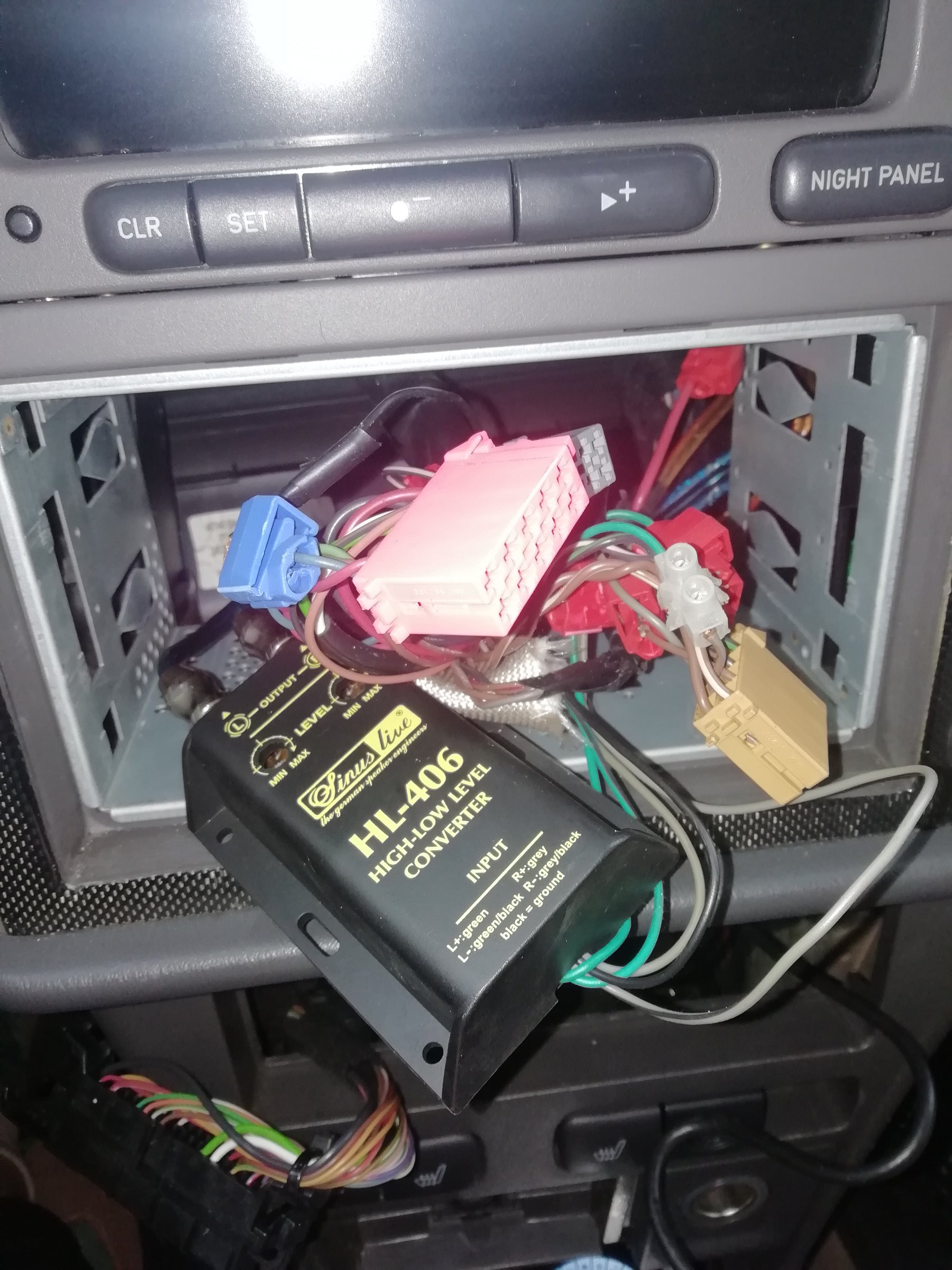

  8. Ersteinmal Danke an alle bis hier her. Die unbekannten Kabel muss ich mal noch nachverfolgen, vielleicht ist irgendwo noch was verbaut. Ich hab mal noch ein Bild vom ersten Ausbau des Radios angehängt, da sieht man... High Low Converter mit den cinch output bspw. VG

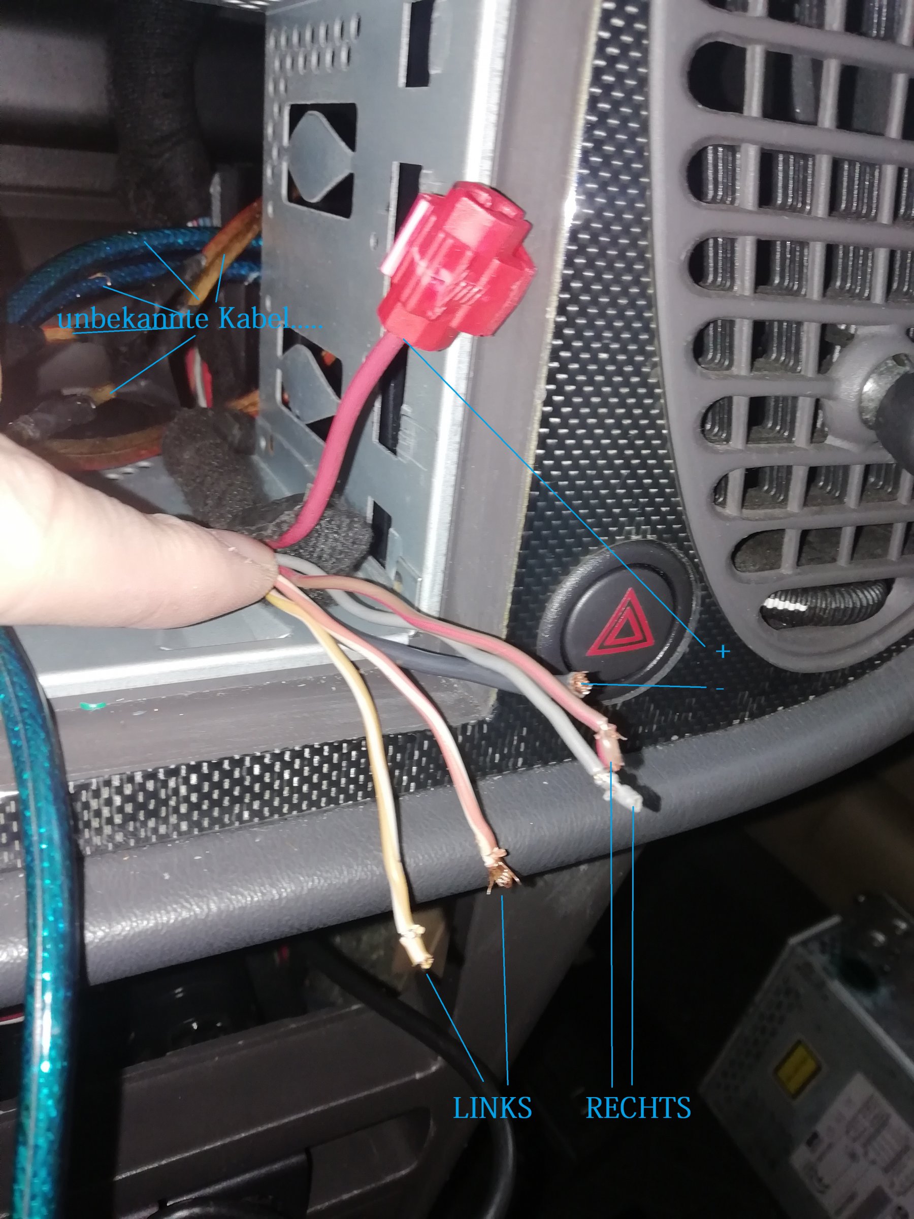

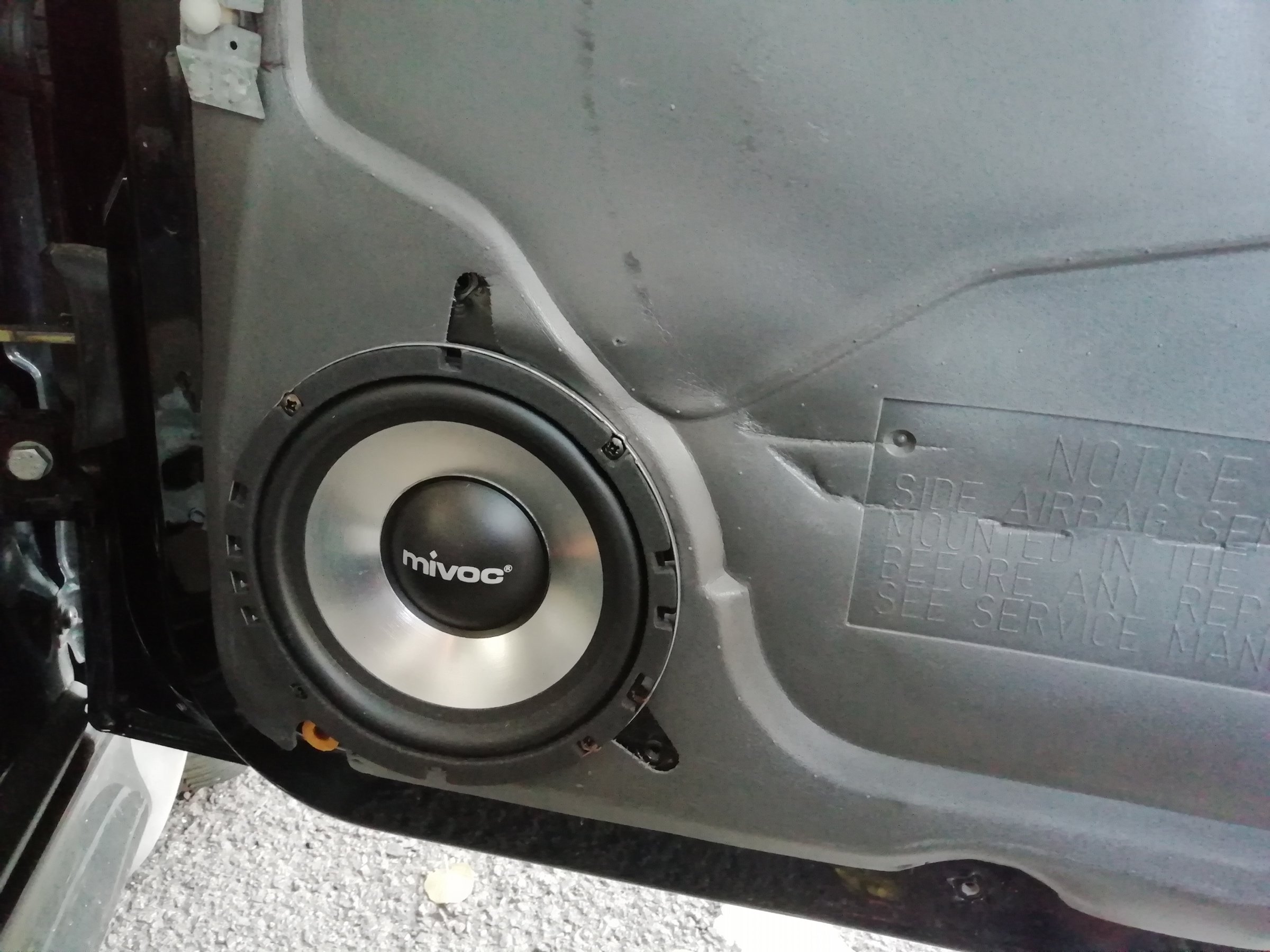

  11. Danke für die Anleitung, hat geklappt. Boxen sind da, wenn auch nicht die originalen. Diese sind mit den richtigen Kabeln verbunden. [linken (org/wht & yel/wht) und rechten (brn/red & gry) ]. VG

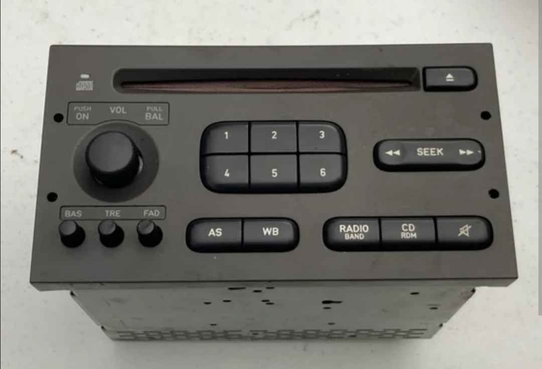

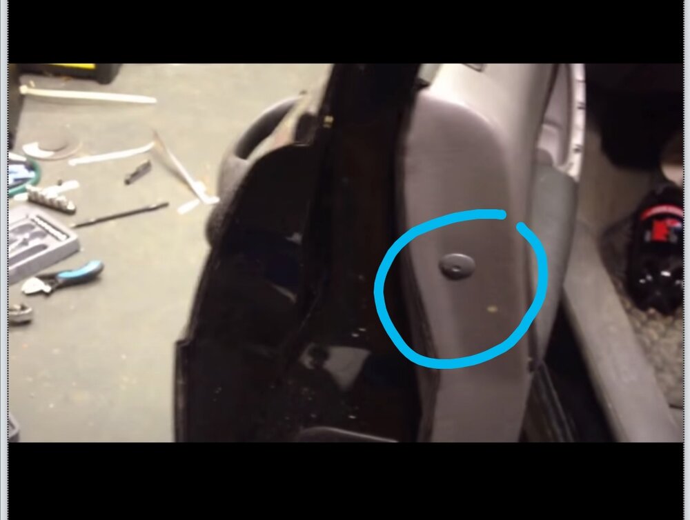

  12. 1 Das Radio ist original und hat ein CD Laufwerk.[bild 1] 2 Da bin ich mir tatsächlich nicht sicher, ich schau heute nachmittag mal rein. Mir fällt gerade auf, dass bei mir auf beiden Seiten in der Tür eine Schraube oder ähnliches fehlt... [bild 2, da ist bei mir ein Loch] VG
  13. Hallo guten Tag, ich habe ein kleines Problem an meinen jüngst erworbenen Saab 9-3 I Coupe BJ 2002 und ich hoffe hier Hilfe zu erhalten. Die Türlautsprecher funktionieren nicht. Ein Vorbesitzer hat hinter das Radio diverse Kabel und einen High-Low-Converter angelegt. Ich verstehe nicht genau wozu... Die Lautsprecher links und rechts von der Kofferraumabdeckung funktionierten. Die Lautsprecher auf dem Armaturenbrett konnte ich richtig anschließen und diese funktionieren nun auch. Ich frage mich, wie und wo ich die Türlautsprecher verbinde/anstecke? Ein Kabelstrang ist übrig und ohne Stecker, dieser kommt von unten her. (siehe Bild) Die Kabel sollten nach Schaltplan (https://portal-diagnostov.com/images2/saab/wiring-diagrams/035310/e74d51c28aa4dfa90df28f5544ad0964.svg?v=цуацуацуацуа=234&цуацуауца=23423fjl) zu dem linken (org/wht & yel/wht) und rechten (brn/red & gry) Türlautsprecher führen. Das Rote ist + und das Schwarze - -wo gehören diese 6 Kabel hin? VG
