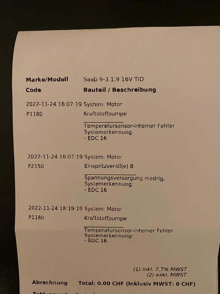

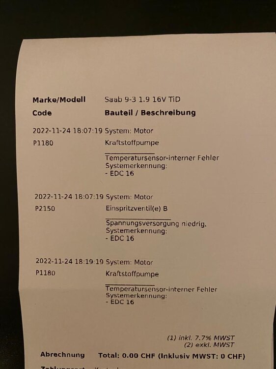

Hi @Urbaner Klar, Hirsch ist gleich um die Ecke, aber das ist jetzt eine Lamborghini Garage und somit auch deren Stundensatz😩 @brose: Hier ist ein link für die Subcodes: https://saabwisonline.com/9-3-9440/2006/dtcs/#edc16 Da steht etwas von Druck Kraftstoffsystem. Könnte mit dem Neuen Kraftstofffilter zusammenhängen - vielleicht?

@hb-ex @Urbaner @Flemming Leute, vorerste herzlichen Dank für den Support!! Ich bin jetzt mit leuchtender Motorfehler Leuchte ca. 15min in der Stadt rumgefahren und kurz in die Autobahn. Stark zu beschleunigen habe ich mich nicht getraut. Jedoch ist der Wagen nicht in den Notlaufprogramm umgeschaltet. Ich lass morgen den Fehler nochmals auslesen und löschen. Ich habe das Gefühl, wenn ich sanft anfahre und allg. sanft fahre, es nicht in den Notlaufprogramm wechselt. Etwas positves am Rande: Die Motortemperatur geht innert 5-10 Minuten hoch Ich halte Euch auf dem Laufenden. Gruss

Lieber @Flemming , @Urbaner @rednose Ich hätte lieber den Thermostat nicht ausgetauscht. Der Kraftstofffilter wurder auch erneuert. Nun bin ich wieder so weit wie im September 2024. Der SAAB geht wieder in den Notlaufprogramm. https://saab-cars.de/topic/75012-saab-9-3-19tid-vector-bj-06-druckdifferenzsensor-partikelfilter-p1180-notlaufprogramm/ Nachdem ich das Auto von der Werkstatt abgeholt hatte, bin ich auf die Autobahn um die Temperaturentwicklung zu prüfen. Glücklicherweise geht die Temperaturanzeige wieder hoch. Jedoch ist kurze Zeit später die Motorleuchte angegangen. Ich bin wieder zurück zur Werkstatt und der Fehler wurde ausgelesen. Ich bin daraufhin gleich wieder auf die Autobahn und die Motorleuchte ist wieder angegangen und das Auto hat in den Notlaufprogramm gewechselt. Arbeiten September 2024: neuer DPF neues Schaltsaugrohr AGR-gereinigt Drosselklappe gereinigt AGR-Leitung abgedichtet Leitung zum Differenzdrucksensor instand gestellt neue Glühkerzen Arbeiten Feburar 2026 neues Thermostat neuer Kraftstofffilter Woran kann der Fehler liegen? Erkennt irgendein Sensor nun komische Werte, weil die Temperatur wieder ansteigt, was vorher (auch im September 2024) nicht angestiegen ist. Ich bin froh um Eure Unterstützung. Gruss
