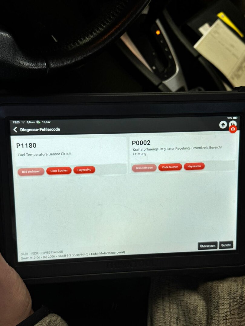

  6. Hallo allerseits, Mein schöner SAAB 1.9 TiD (Automatik) hat wieder mal bisschen Schwierigkeiten. Auf dem Rückweg von Stuttgart in die Schweiz ist irgendwann die Motorleuchte angegangen und das Fahrzeug hat in den Notlaufprogramm gewechselt. Ich konnte die verbleibenden 120km einigermassen überwältigen. Sobald es aber aufwärtsging schaffte er nicht mehr als 60-80 km/h - keine Leistung. In der Werkstatt hat mein Gargist dann festgestellt, dass der Druckdifferenzsensor ausgetauscht werde sollte, was wir dann auch gemacht haben. Am Abend bin ich Innerorts stehen geblieben. Der Motor stellte ab (abgewürgt). Wieder in der Werkstatt wurde er Dieselpartikelfilter erneuert und das Fahrzeug fuhr wieder. Jetzt nach ca. 150km später, geht das Fahrzeug wieder in den Notlaufprogramm in dem ich keine Leistung habe. Da meine Werkstatt gleich um die Ecke war, haben wir den Fehler ausgelesen - P1180 / Kraftstoffpumpe / Temperatursensor-interner Fehler - nochmals Druckdifferenzsensor jetzt ist mein geliebtes Fahrzeug wieder in der Werkstatt und die Ursachenforschung beginnt... Kann mir jemand behilflich sein?

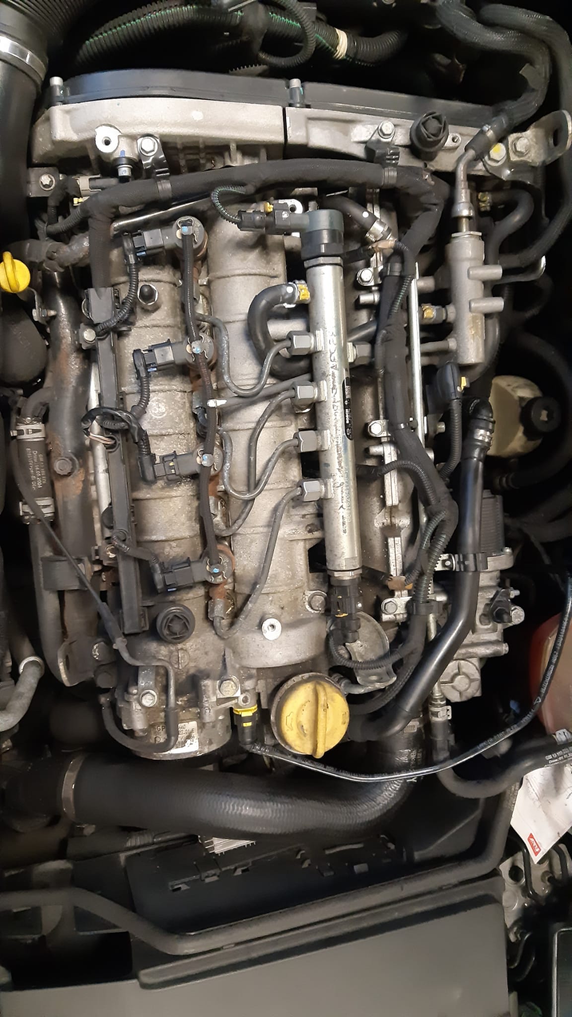

  12. Hallo Zusammen, Heute morgen habe ich meinen SAAB abgeholt. Er ist die ganze Nacht draussen gestanden und der Motor ist sofort angesprungen. Dar Zittern, welches ich hatte, wenn der SAAB in der beheizten Garage stand war nicht mehr vorhanden. Das Relais wurde ausgewechselt. Die Sicherung war jedoch in Ordnung. Dieser wurde nicht ausgetauscht. Zudem wurde das Russ im AGR-Ventil bisschen ausgeklopft. Das Swirlrepair-Kit wurde bestellt sowohl die Stecker für die Spritzdüsen. Sobald ich alles bekommen habe werde ich diese auch ersetzen lassen. Im Anhang füge ich noch ein Foto von meinem Motor hinzu, falls Euch sonst noch was auffallen sollte. Gibt es weitere Instandhaltungsmassnahmen die man durchführen sollte, für weitere 200K km :)??? Gruss Ahmet

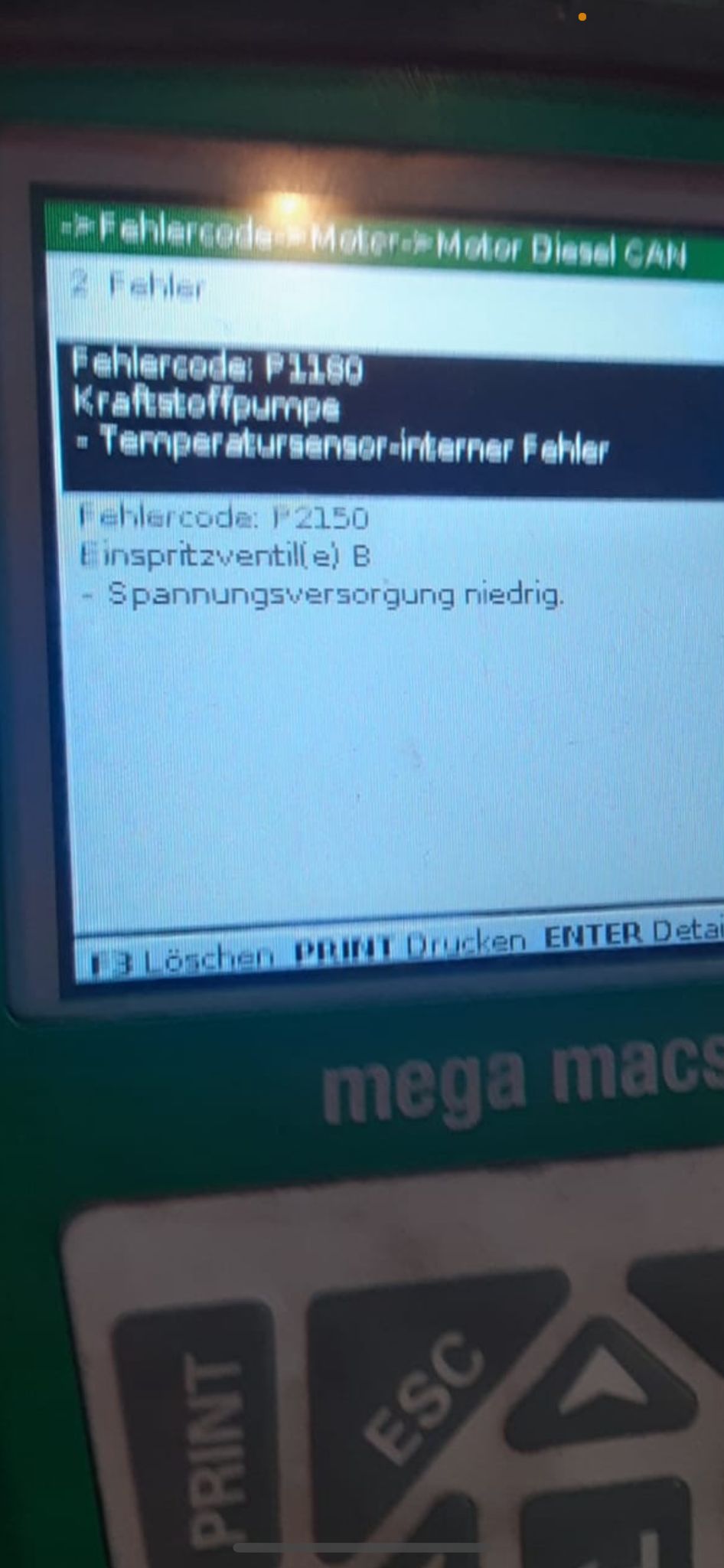

  15. Sie ist noch nocht so alt, sie wurde vor ca. einem Jahr ausgewechselt. P1180: Diesel Vorwärmung ✅ P2150: kennt man diesen Fehler??⏳ danke und gruss
  16. Hallo Zusammen [mention=7668]Urbaner[/mention] , [mention=2503]Flemming[/mention] Dieselpumpe ist es nicht sagte mein Mechaniker. folgender Fehler ist auch noch augetretten: kennt ihr diesen Fehler? Wegen dem Verhalten des Fahrzeugs, vermutet er einen elektrische Abweichung welche das rascheln des Motors und die Zufuhr des Dieselsf verhindert. Bekannter Fehler? Gruss Ahmet

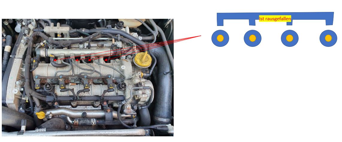

  19. Fehlerspeicher wurde ausgelesen. Treibstoffpumpe im Dieseltank wird angezeigt. Zudem hat der Mechaniker folgendes festgestellt (siehe Bild): Ein Röhrchen / Gestänge, das 4 Bohrungen stopfen müsste sei rausgefallen. Die Treibstoffpumpe muss evtl. ausgetauscht werden. Zudem möchte ich gerne wissen: - soll ich die Spritzdüsen reinigen lassen? oder sogar erneuern? kennt jemand die Teilenummer? - soll ich den Dieselpartikelfilter und AGR-Ventil reinige lassen? thanks Ahmet
