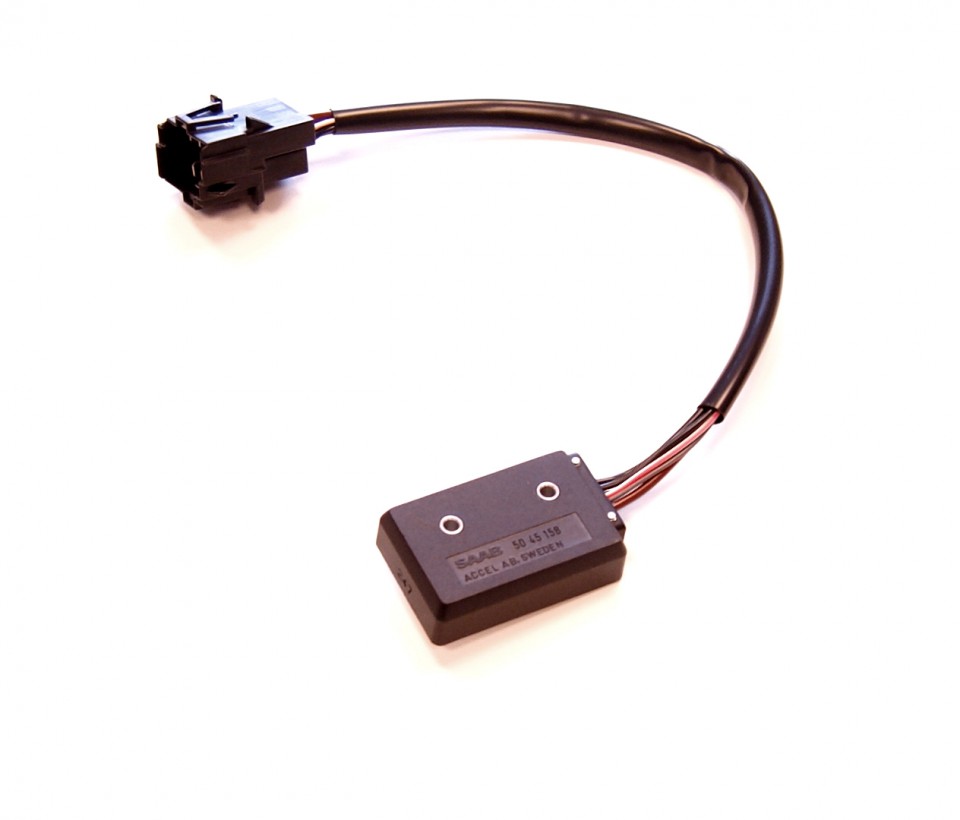

  9. Guten Abend, nach aufmerksamer Lektüre der Suchergebnisse darf ich feststellen, dass bei meinem 05/02 Cabrio der Widerstand des Lüftermotors offenbar den Hitzetod gestorben ist. Ferner stand geschrieben, dass ab einem bestimmten Datum das Bauteil vergossen ist. Dies sei wohl kein Hindernis, aber definitiv schwieriger zu reparieren. Bei meinem Auto handelt es sich wohl bereits um das vergossene Bauteil, was recht frustrierend ist. Das Teil zum Einlöten hatte ich bereits besorgt... Nun ja, jetzt verschwindet es halt in der Schublade. Noch frustrierender, als dass das Teil vergossen ist, ist die Tatsache, dass es offenbar nirgends mehr lieferbar ist. Oder hat vielleicht jemand doch eine Quelle? Grüße, Lenny Ich suche dieses Teil:

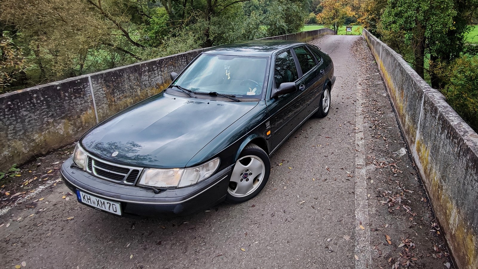

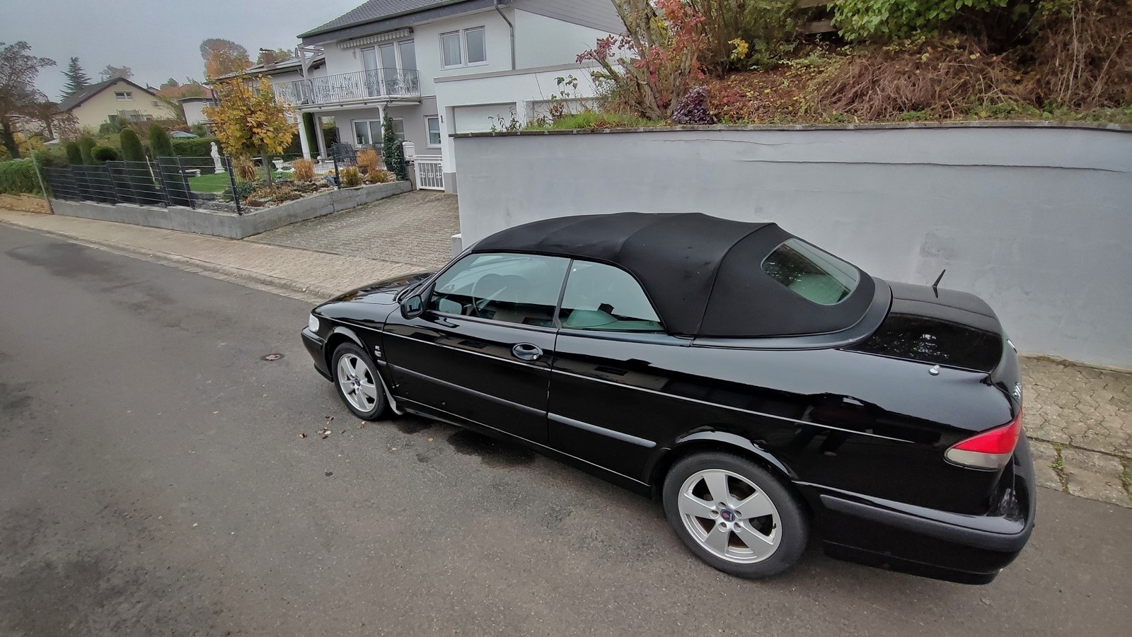

  10. Danke sehr. Nach der Erfahrung mit dem 900 meiner Ex wollte ich mir eigentlich nie einen SAAB holen. Bei ihrem Auto war die Steuerkette gelängt und die Späne der "ehemaligen" Gleitschiene hatten das Sieb in der Ölwanne zugesetzt. Das habe ich alles wieder in Ordnung gebracht, aber es war eine wirklich unschöne Arbeit - es war einfach überall eng. 2018 erlag ich dann dem Charme, gleichermaßen wie dem günstigen Preis, eines 1999er 9-5 mit 170PS. Ausgerechnet als er über den TÜV musste, musste ich ins Krankenhaus und war länger außer Gefecht gesetzt, so verkaufte ich ihn leider. Der 900er im Bild war ein absoluter Billigheimer, der beim Vorbesitzer trotzdem ordentliche Pflege und Wartung genossen hat. Trotz seiner fast viertel Million auf dem grünen Buckel fährt er sich phantastisch! Den 9-3er habe ich erst seit einer Woche. Er war ein Spontankauf. Nur mal geguckt, dann aber direkt das Herz verloren und erstaunlich günstig gekauft. Hat erst 145.000 runter. Leider ist der Vorwiderstand der Lüftung nicht zu ordentlicher Arbeit zu bewegen, das ist der Hauptgrund weshalb ich wieder in dieses Forum zurückgekehrt bin.
  11. ...doch kann ich mich an meine damaligen Zugangsdaten nicht mehr erinnern. Guten Abend in die Runde. Mein Name ist Lenny und wie es oben schon steht, war ich damals schon mal hier. Da hatte ich selbst keinen SAAB, meine damalige Freundin hatte einen 900 II, der so einigen Kummer bereitete. Das Auto ist Geschichte, die Beziehung längst auch - wenngleich wir immer noch freundschaftlichen Kontakt pflegen. Jetzt melde ich mich mit eigenen SAABs zurück und brauche sicher die ein und andere Information. Gerade beim neu erworbenen Cabrio macht mir eine Sache etwas Kopfzerbrechen. Dazu werde ich zunächst hier im Board recherchieren, ggf. im entsprechenden Unterforum ein Thema eröffnen. Meine Autos sind ein 1997er 900 2.0 Sauger und ein 2002er 9-3 Cabrio mit dem 2.0 LPT. Siehe Fotos. Ach ja, ich lebe im Kreis Bad Kreuznach. Grüße und gute Nacht, Lenny
