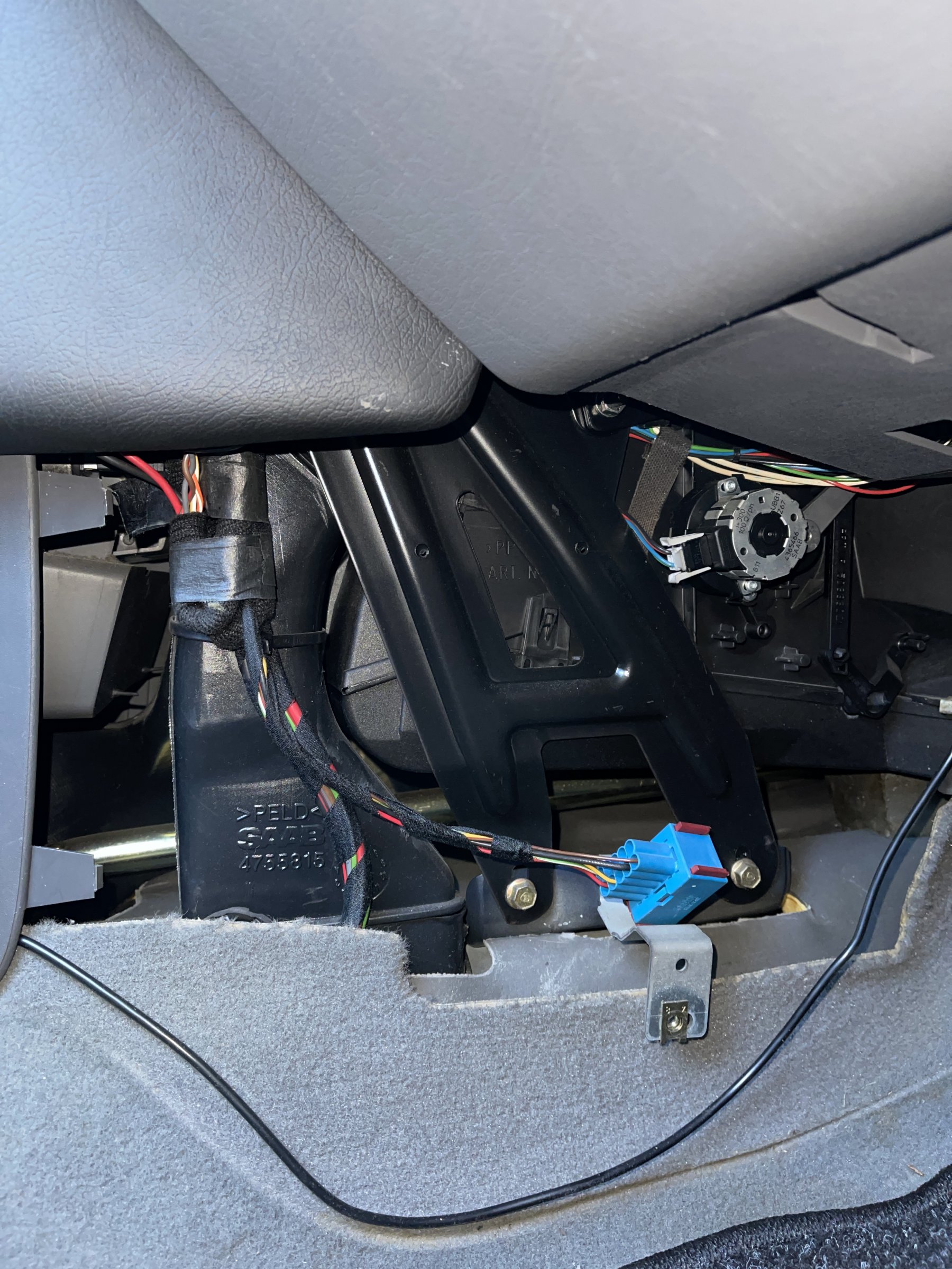

    Und nun? Gibt es nicht auch Verstärker in den Türen?
  14. Lars 9-3 hat auf Lars 9-3's Thema geantwortet in 900 II - 9-3 I
    Verkleidung weg:eek: Nun erkenne ich was daran?
  15. Lars 9-3 hat auf Lars 9-3's Thema geantwortet in 900 II - 9-3 I
    Und wie bekommt man die Verkleidung gut raus? Gibt es dazu schon einen Beitrag, ein Dokument oder Video? Grüße
