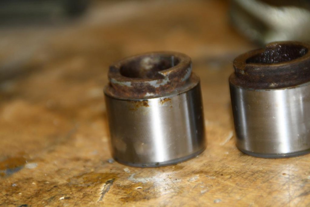

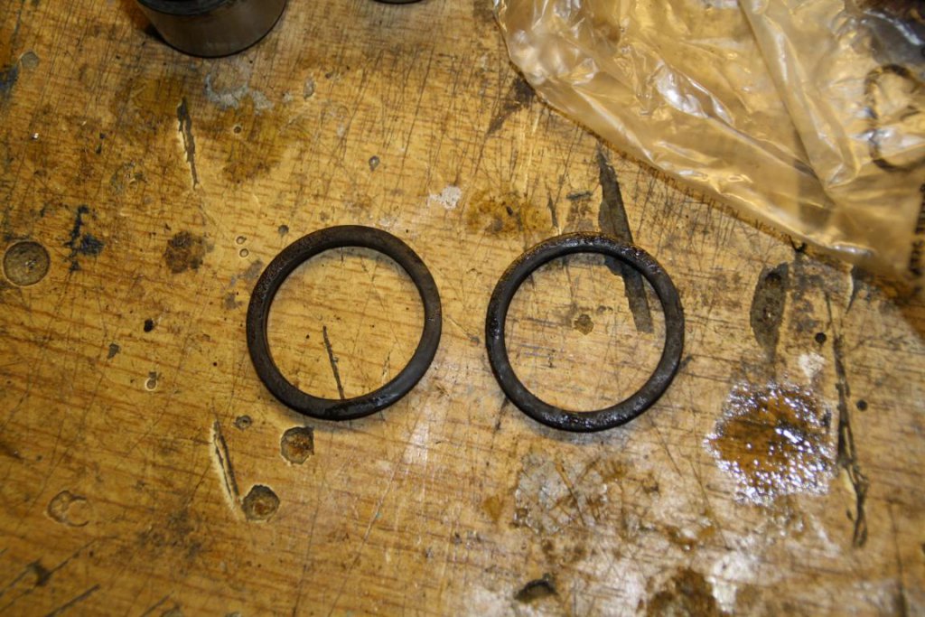

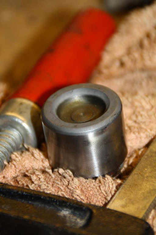

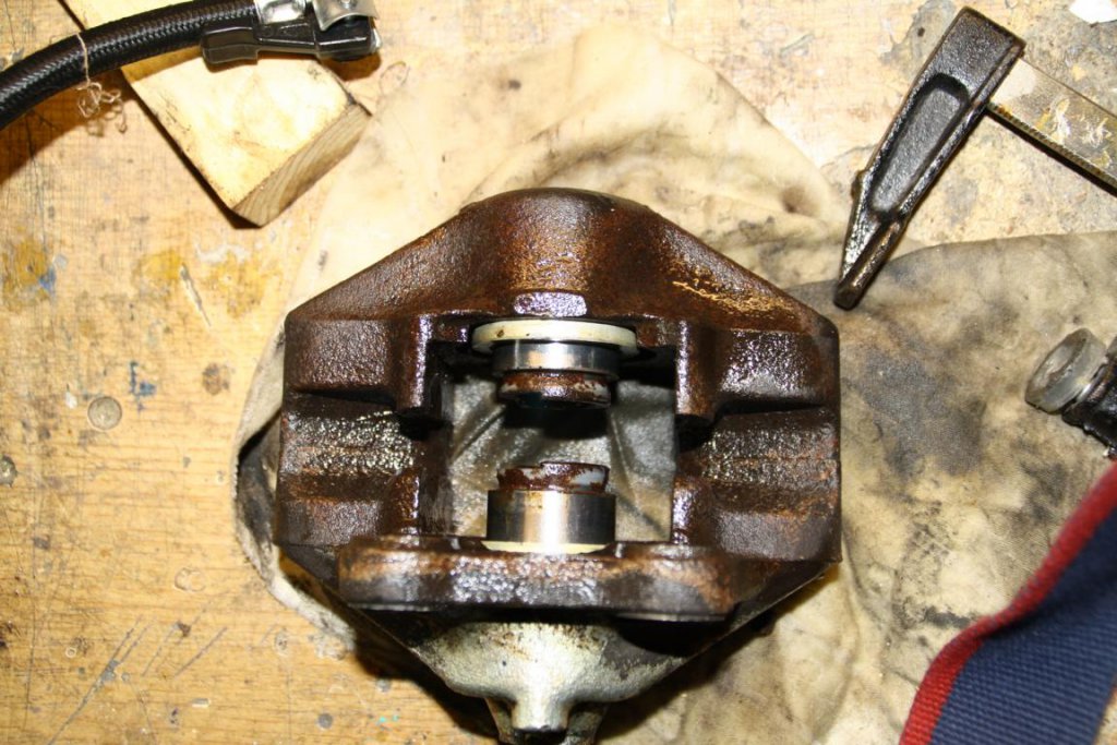

    Moin. Also der Sattel sieht jetzt wieder recht vernünftig aus. Jeglicher Rost und Korrosion war nur oberflächlich und lies sich anstandslos wieder entfernen mit Hilfe von nem Lappen und WD40. Jediglich der Rand des Zylinders nach außen wurde sanft mit 400papier bearbeitet. Auch hier, nur oberflächlich. Der Rost hat keine Riefen oder Pickel hinterlassen. Hab das noch 2 anderen Schraubern gezeigt, die auch meinten wäre okay. Also die Neuen Dichtringe und Manschetten drauf, die eine erhebliche Fummelei beduften !! Nun warte ich noch auf die Bremsbelagsätze für vorne und hinten. MfG Jan

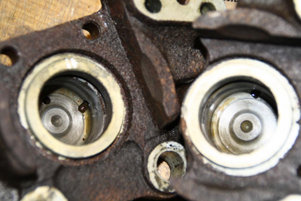

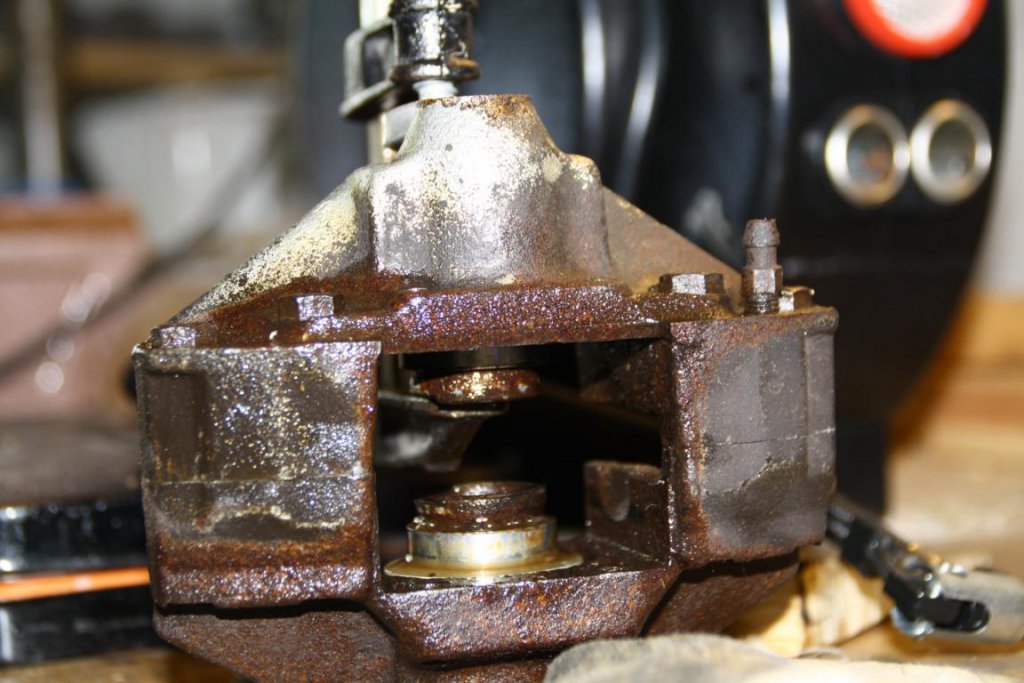

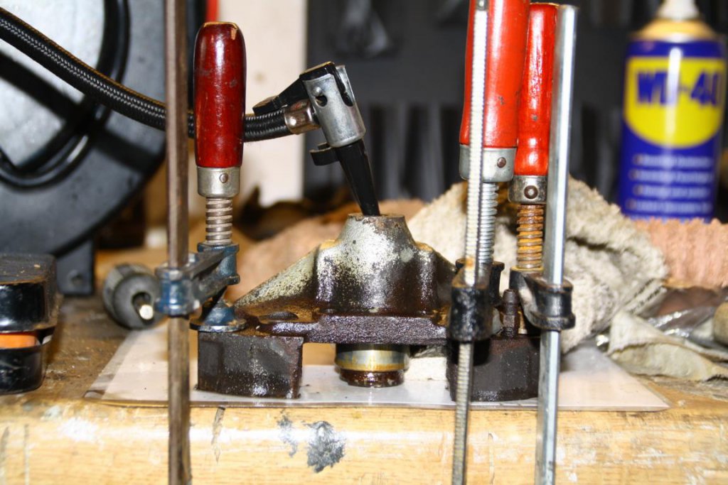

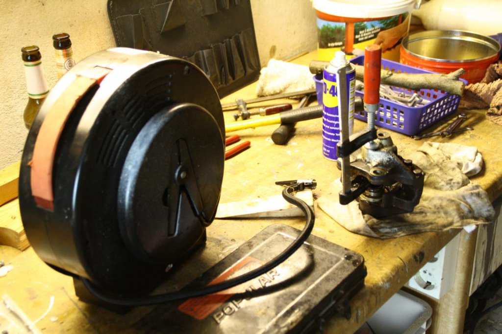

    Moin ! So nach biegen und brechen (was ich zum Glück nicht musste !!!) sind die beiden Kolben nun endlich draußen. Habe immer ordentlich WD40 reingepumpt und dann mit ca. 14bar ausm Not-Kompressor Druck drauf gegeben. Nach und nach kamen die Dinger dann rausgeflutscht Nur müsste ich jetzt wissen ob die noch zu retten sind ? Rep-Kit hab ich liegen. inkl den Gummis im Zylinder. Wie dann vorgehen ? Danke nochmal für eure Tips !! MfG Jan
