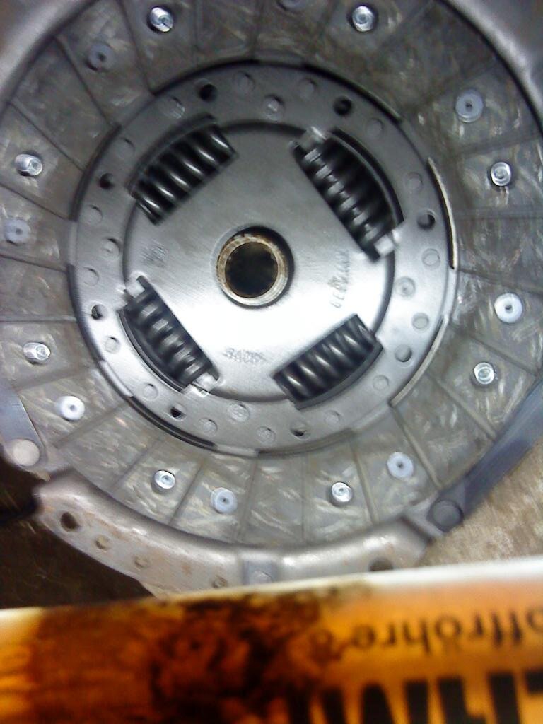

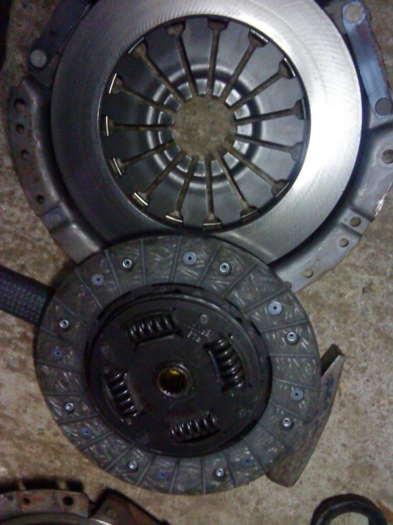

  17. xxeenn hat auf xxeenn's Thema geantwortet in 99, 90, 900 I
    Moin ! Es war die Kupplungsscheibe ! Die falschrum eingebaut war Neu eingebaut und klatt mal ne Runde um den Block gedreht, Die Kiste fährt ! Bremst, Kuppelt, Schaltet.. alles ohne Geräusche ! Nur schätze ich die Jet-Tronic macht immernoch Mucken. Wenn man im 1. Gang beschleunigt ruckt das Auto im 1/2sec-Takt bis 2500rpm. Erst ab dann läuft er flüssig. Als er dann richtig warm war, gabs Startprobleme. Man musste ein wenig pumpen bis er dann schließlich ansprang. Kaltstart geht er immernoch 3x wieder aus bevor er rund läuft, aber Gasannehmen tut er dann nicht. Motor geht dabei einfach aus. Durch Gaswegnehmen fängt er sich dann wieder. Jemand ne Idee ? Und danke für alle die mitgefiebert haben, wie immer war der Mensch das treffende Problem MfG Jan
  18. xxeenn hat auf xxeenn's Thema geantwortet in 99, 90, 900 I
    Schönen guten Morgen ausm Deutschunterricht ;) Bei Skandix bekommt man nicht die Große sondern die kleine Druckscheibe samt kleiner Reibscheibe. Ich werd einfach das alte Packet wieder einbauen. Falls das klappt, bekommt Flenner seine Kupplung wieder zurück. MfG
  19. xxeenn hat auf xxeenn's Thema geantwortet in 99, 90, 900 I
    Nein sonst hätte die Scheibe niemals in die Ausbuchtung im Schwungrad gepasst. Bei der alten Reibscheibe sind die Federn nicht so stark rausstehend. LG Jan

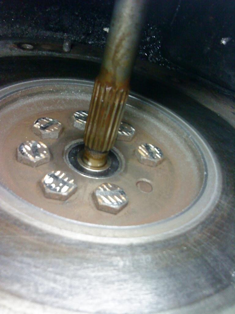

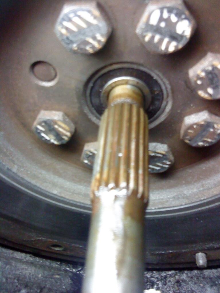

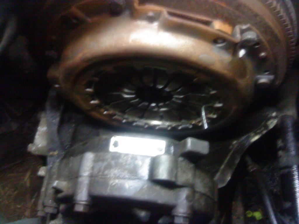

  20. xxeenn hat auf xxeenn's Thema geantwortet in 99, 90, 900 I
    Moin ! Zurück vom Auto. Also ich bin etwas sehr (sehr!!!!) verwirrt. Habe erstmal versucht den Vorspannring einzulegen. Das unglaubliche - mit getrener und entlüfteter Kupplung musste ich den Ring darein quälen !!! Mit Schraubenzieher und Hammer Nachdem der dann drin war, Primärwelle wieder rein, Topf zu. Motor an : Schalten ohne Probleme ! R-Gang macht gar keine Mucken mehr. Nur ein gaaaaanz leises pfeifen zu hören. Demnach - Kupplung ist Schuld ! Also kurzer Hand Nehmerzylinder raus, Dann Druckplatte samt Reibscheibe raus. Das große Erstaunen : Scheibe war richtigrum drin - schonmal gut. Aber dann, was sind das für Kerben auf den Schrauben vom Schwungrad ? Passend zu den Federn der Motorseite der Reibscheibe ! Daher das fiese Geräusch Nächste Entdeckung, die Reibscheibe passt so gerade eben in ihre Druckplatte, und dann das nächste : Die Reibscheiben sind unterschiedlich groß ! Die alte ist wesentlich kleiner. Aber ich lasse die Bilder sprechen. Was haltet ihr davon ? Warum ist die Reibscheibe größer ? Liegt dort der Fehler ?? MfG Jan

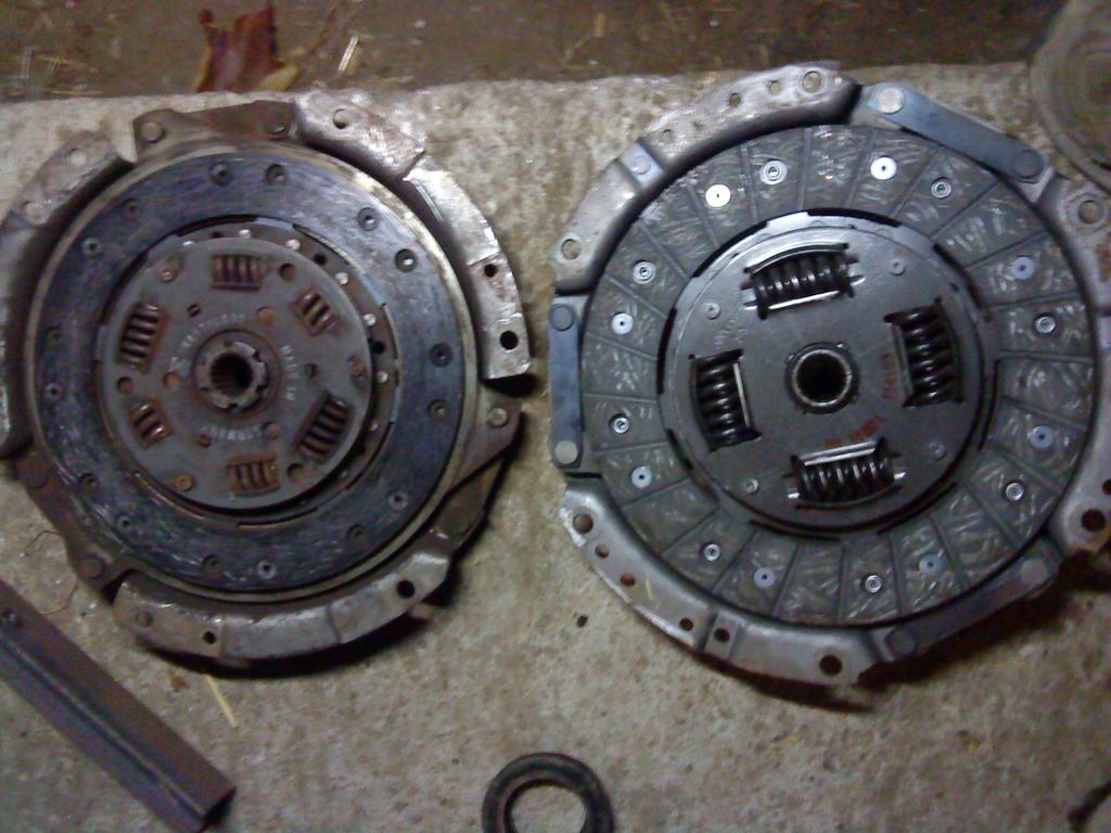

  23. xxeenn hat auf xxeenn's Thema geantwortet in 99, 90, 900 I
    Moin ! Habe jetzt genau diese beiden aufm Tisch liegen, Wie gesagt- die kleine war vorher drin. MfG Jan (Quelle: http://www.forum-auto.de/technik/kupplung_3.jpg) http://www.forum-auto.de/technik/kupplung_3.jpg
  24. xxeenn hat auf xxeenn's Thema geantwortet in 99, 90, 900 I
    Genau das hatte ich vermutet Gibts da so gravierende Unterschiede ? Ich ruf gleich mal bei Flenner an ! EDIT: Hatte Flenner geschrieben, dass es ein Saab 900GLi ist, 8V, und Baujahr 1983. Müsste doch reichen ? Habe den Kupplungssatz KK 1239 EDIT2: Aber es gibt nur diesen Satz für den Turbo und gleichzeitig Saab900 4/5 Gang. MfG Jan
