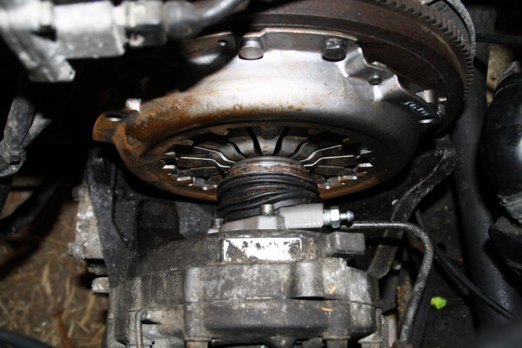

    Moin ! Hier mal aktuelle Fotos, hab leider vergessen die getrennte Kupplungscheibe zu knipsen, hol ich aber noch nach ! @Gerd, Das mit dem Gang einlegen werde ich sofort machen, wenn ich das Auto irgendwie bewegt bekomme Das Dinge steht auf lockerem Boden, der uneben ist. Nebenbei rollt der auch nicht soo toll, daher brauch ich schon ein paar kräftige Hände Ist aber der nächste Schritt den ich versuchen werde ! Ob sich die Kupplung paralell zum Pedal bewegt haben wir schonmal geschaut. Sieht ziehmlich gut aus, sobald der Druckpunkt am Pedal kommt, bewegt es sich auch unten. Und wie soll ich das mit der Leitung überprüfen ? Habe bei dem Bild der Kupplung mal die Auslenkung eingezeichnet, An der Druckscheibe gibt es ein kleines Loch, passend für ein Stück der Feder, dies wird nicht mal erreicht bei der maximalen Auslenkung ! Hat jemand evtl ein Foto wo man sieht wie weit die Kupplung "korrekt" auslenkt ? MfG Jan

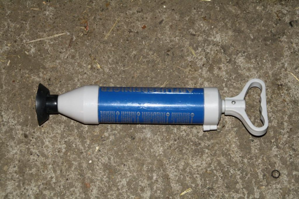

    Moin ! Hab mit Druck auf dem Behälter gearbeitet. Gleiches Prinzip. Zweiten Deckel, Ventil rein und Pumpen. Mittlerweile habe ich die saabische Geheimwaffe von Gerd endeckt, klappt sogar besser ! Hab dann auch jemandem während des anliegenden Drucks am Pedal pumpen lassen, kein besseres Ergebnis. Werde jedoch am Dienstag neues Dot4 holen und einfach ein bisschen mehr durch das System jagen. Irgendwann muss das doch mal zufriedenstellend klappen.. Noch andere Lösungsansätze oder Vermutungen? Danke für eure Antworten !

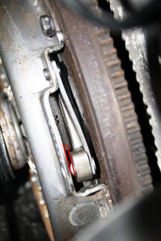

    Moin! Hat aber geklappt ;) ist alles heile geblieben am Motor. Zylinder ist drin und entlüftet. Kupplung trennt erfolgreich !!! Endlich =) allerdings : das Pedal hat ein Langloch.. Prozedere hab ich schon genug hier gelesen.. Mach ich dann auch noch. Mal schauen ob der Motor morgen noch läuft. Muss erstmal Luftfilter holen und dann alles zusammen bauen. MfG Jan

    Moin ! Wer kann mir erklären warum ich den Nehmerzylindet so eingebaut bekomme ? Kupplung ist vorgespannt. Ich kann den Zylinder so wie er ist zwischen Primärgehäuse und Druckplatte. Ist das normal ??
  24. xxeenn hat auf xxeenn's Thema geantwortet in 99, 90, 900 I
    Hast du recht ! Werd ich so machen, danke !
  25. xxeenn hat auf xxeenn's Thema geantwortet in 99, 90, 900 I
    Hatte ich ganz verplant ! Danke werd ich so machen. Danach ganz "normal" entlüften und vorsichtig den Spannring rausnehmen und hoffen.. Hab ich was vergessen ? MfG Jan
