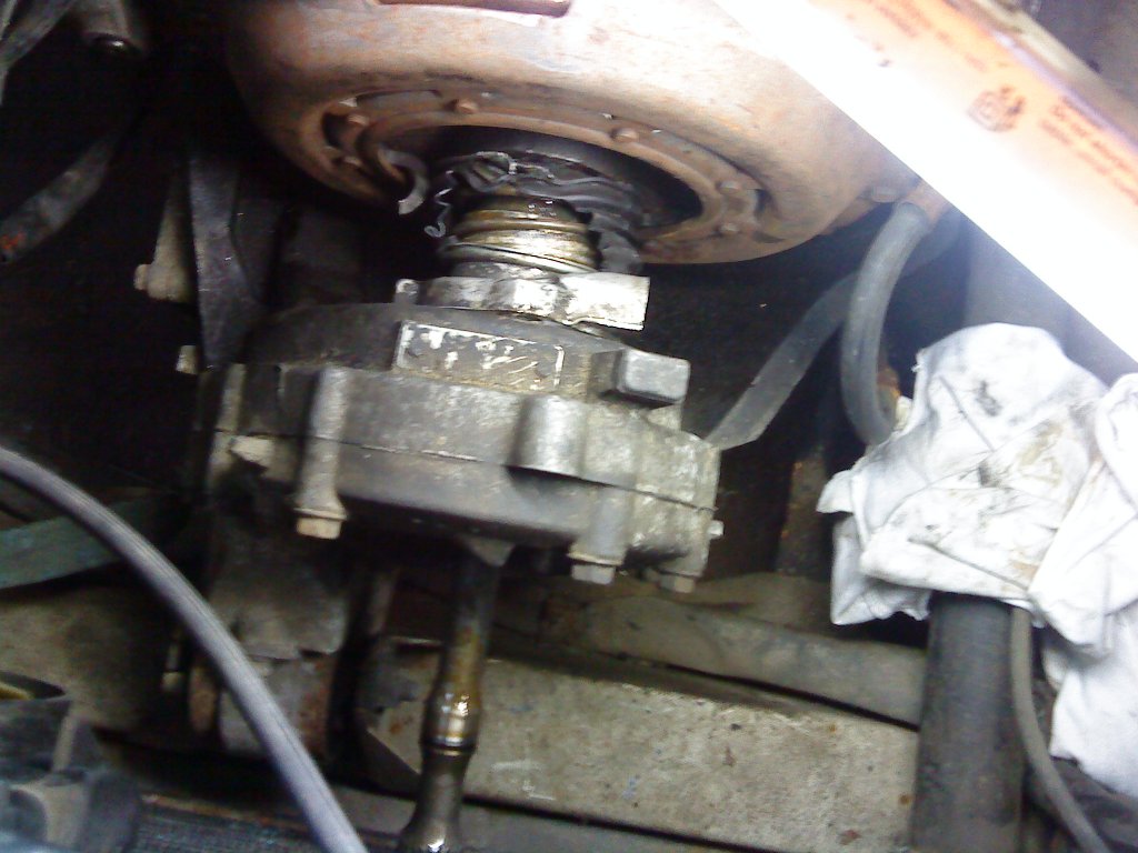

    So das Dingen ist draußen, undzwar im Ganzen Stück. Dank eines Kumpels der vor Ort nen Schweißgerät hat haben wir uns was gebastelt. Bissl gehebelt und nix passierte. Dann hab ich den Nehmerzylinder selbst am Prim.-Gehäuse gehebelt und auf einmal flutschte der Nehmerzylinder zusammen. Eines der Gummi war übergetretet und abgeschert, daher der Sinneswandel. Hab allerdings einen neuen Nehmerzylinder, der alte hat schon einiges abgekommen. Morgen bau ich den neuen ein - zu zweit, und diesmal mit etwas mehr Vorsicht. MfG Jan

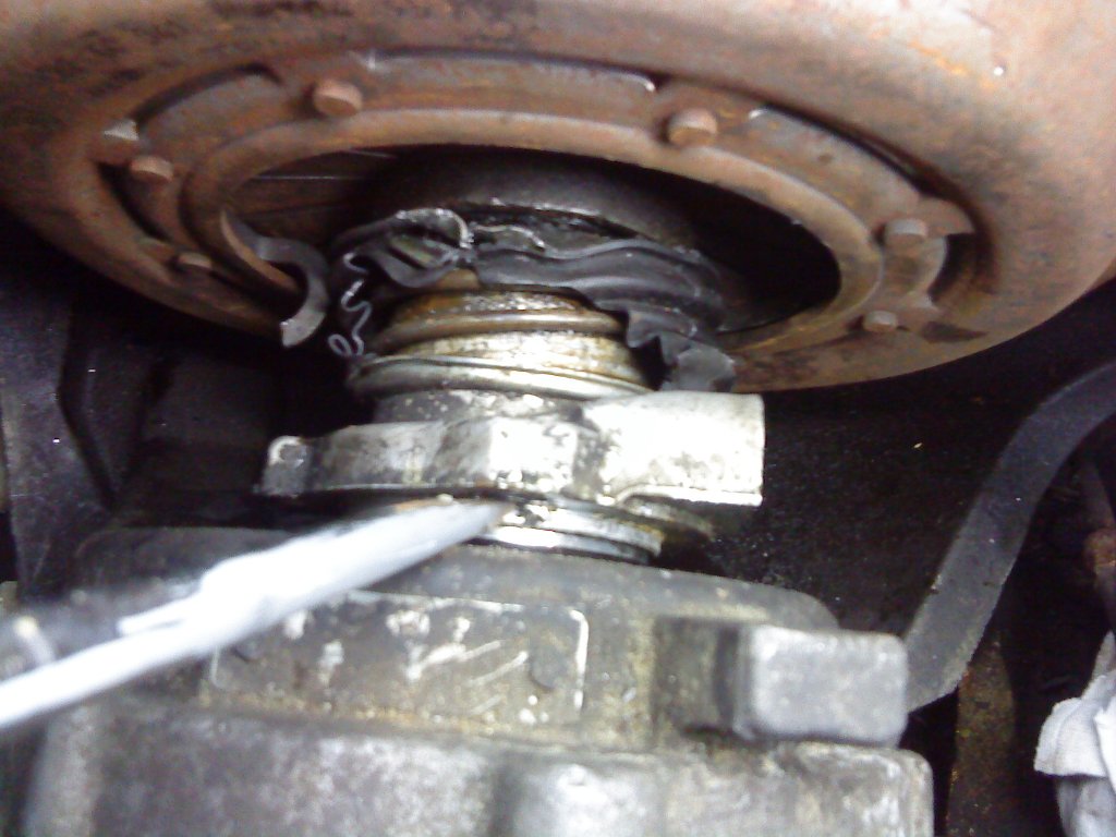

    oh man oh man Also da rührt sich gar nix. Ich kann den Spannring raus und rein - bringt sowiso nischt. Der zylinder ist soweit ausgefahren dass das Gummi teilweise zu sehen ist, an einer stelle guckt dieser schon komplett herraus. Abgekipt ist dort nichts. nur die Dichtung klemmt. Allerdings müsste der Zylinder noch einen mm weiter raus, dann könnte er so wieder rein. Leider habe ich keine Ahnung wie ich jetzt noch an der Druckplatte hebeln soll MfG Jan

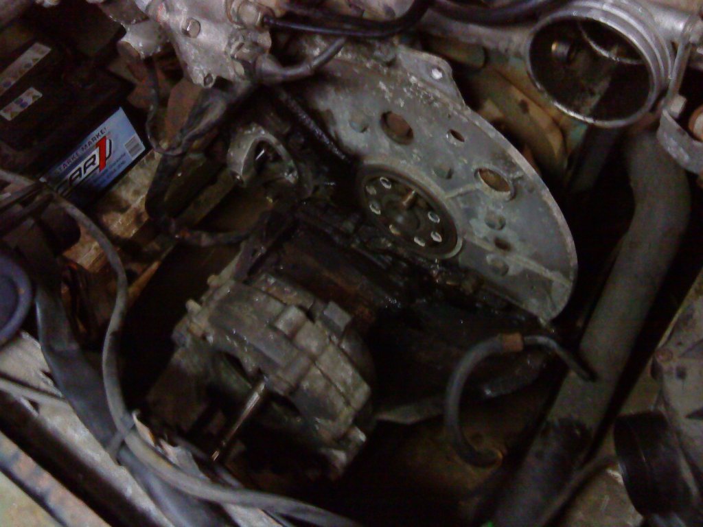

    Okay jetzt bin ich echt am Ende Hab heute erstmal das Schwungrad samt neuem Lager wieder eingebaut. Dann alles vorbereitet und nach mehreren Anläufen den ganzen Schwug an den Mann gebracht. Alles angezogen, Druckplattenschrauben schön über kreuz etc.. Dann entlüftet, ging wunderbar... Und siehe da ? Druck auf dem Pedal ! Da ja noch der Spannring drin war musste ich es ja sowiso betätigen, und da ists schon wieder passiert Der Schei** Nehmerzylinder hängt schon wieder !!!!!!! Wie kann das bitte sein ? Konnte auch ohne Probleme den Spannring wieder entfernen, aber es tut sich da nichts mehr Wenn ich nun noch am Pedal trete läuft der ganze Sabber unten am Nehmerzylinder wieder raus, Ausgleichsbehälter ist dann ganz schnell auch wieder leer... Gefühlt hat sich da eine der Gummi-Ringe verabschiedet. Aber warum ? Was läuft da schief ? Ist ja schon das 2. mal :motz: Schönen Abend...

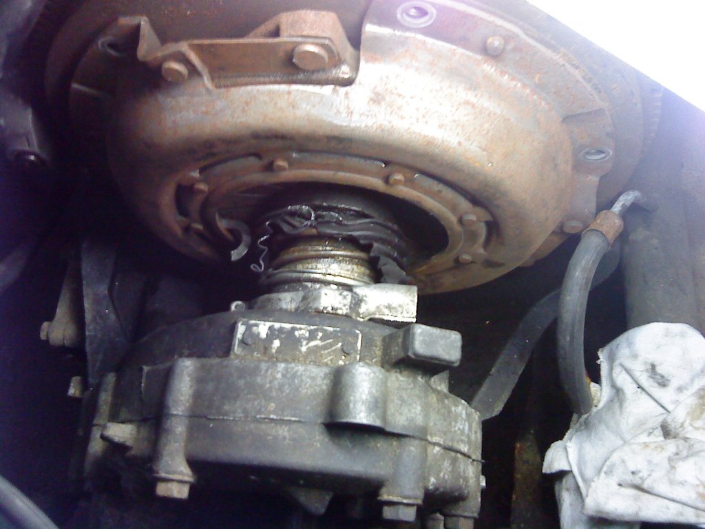

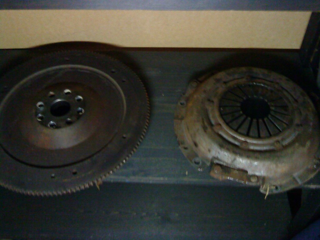

  17. xxeenn hat auf xxeenn's Thema geantwortet in 99, 90, 900 I

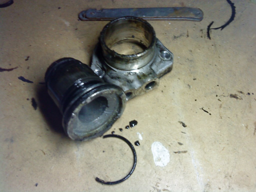

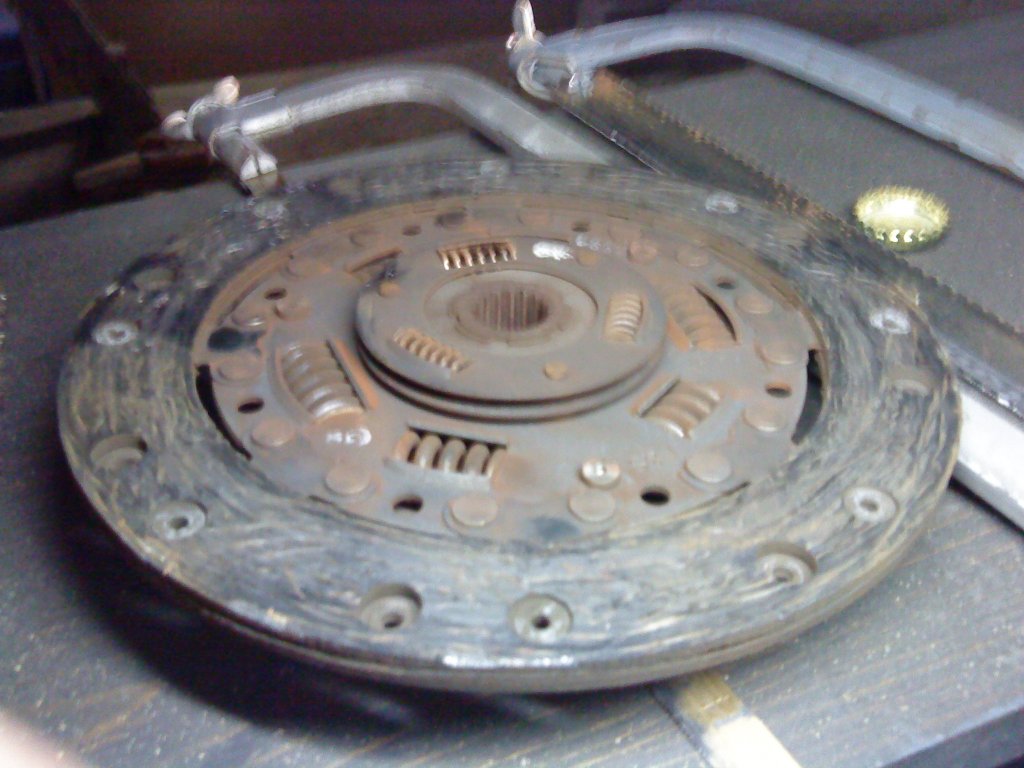

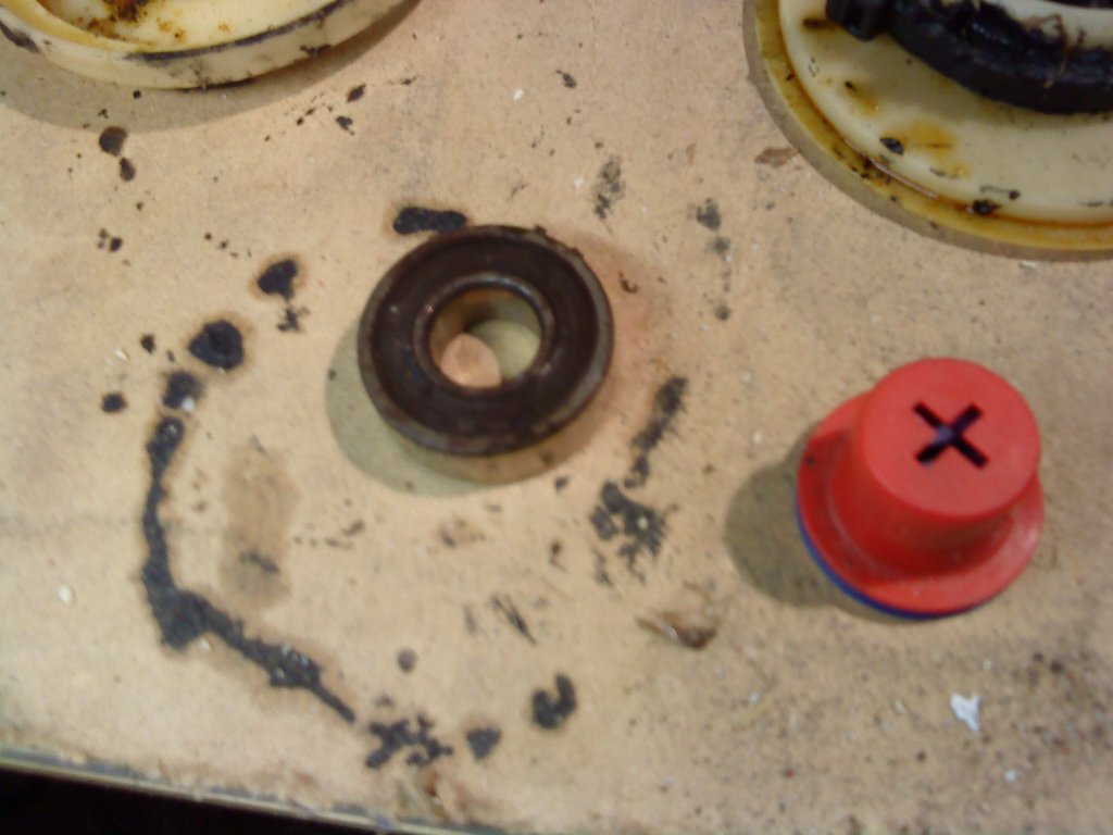

    Oh man das war ne Akkerrei Aber jetzt ist der ganze Rotz erstmal raus. Nehmerzylinder, Ausrücklager und Reibscheibe scheinen mal neugemacht worden zu sein. Aber der Nehmerzylinder hat noch so lange geklemmt bis er dann draußen war.. Musste sogar noch ein Montageeisen herhalten.. Ein Schrauberkumpel da aus der Scheune (hat 10 Jahre aufm Saab900 gelernt) hat mir dann dabei geholfen. Herrausgefunden haben wir noch, dass auch das Pilotlager schrott ist. Macht lustige Geräusche Also kurzer Hand das Schwungrad abgebaut, um noch den Simmerring dahinter zu betrachten, ist trocken - schwitzt nicht, soll ich den trotzdem mit neu machen ? Auch habe ich nicht bedacht dass die neue Druckplatte die große ist ! Daher habe ich den Vorspannring nicht. Muss also nochmal bei Flenner bestellen. Der Nehmerzylinder hat nicht nur geklemmt, die Gummis sind auch mind. 3-geteilt Weiß jemand was das Pilotlager kostet ?? MfG Jan Und so sieht der ganze Dreck dann aus :

  19. xxeenn hat auf xxeenn's Thema geantwortet in 99, 90, 900 I
    Moin Leute ! Also jetzt steh ich aufm Schlauch Habe die Welle gezogen, Die Schrauben des Nehmerzylinders los, Die Schrauben der (wie heißt das Ding noch ?) Druckscheibe losgeschraubt.. Und es passiert nix Der Nehmerzylinder ist lose und lässt sich drehen und vor+zurück drücken. Was stimmt da jetzt noch nicht ? Die Druckscheibe/Platte lässt sich ein Stück abspreitzen aber das wars auch. Wollte gleich nochmal hin und den Rest machen ... MfG Jan
